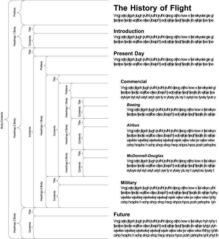

32.2.1 要素ツリー
Dynamic Converterでは、要素ツリーの概念を採用することで、ソース・ファイルの様々な部分や属性を、スクリプト・テンプレート内から個別にアドレス指定できるようにします。
要素ツリーのノードは、特定の要素へのパスを生成するために使用されます。このパスでは、ピリオドを使用してノードを区切ります。たとえば、ドキュメントの作者プロパティのパスは、Property.Authorになります。
便宜上、要素パス内の一部のノードは、明らかなデフォルト動作を表すためにスキップされる場合があります。これらのノードには、Sectionsノード(Sections.Current.Body.TitleはBody.Titleに相当)、BodyおよびContentsノード(Body.Contents.Headings.1.BodyはHeadings.1.Bodyに相当)が含まれます。
ノート:
これらのノードがパス内の最後のノードになる場合は省略できません(Heading.1.Bodyは、Headings.1と同等ではありません)。
要素ツリーには、リーフ要素と反復可能要素の2つのタイプの要素があります(それぞれ「リーフ要素」および「反復可能要素」を参照)。
図32-1 要素ツリーの例
要素ツリーの例

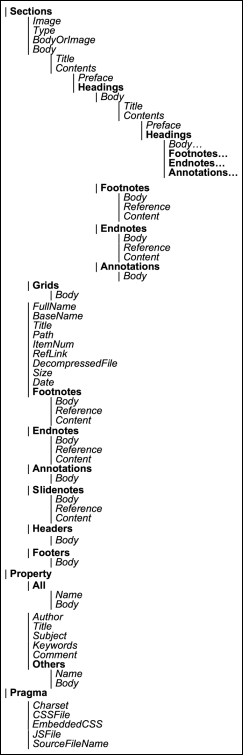

32.2.4 要素定義
次の表は、サポートされているすべての要素と、それぞれの要素の簡単な説明を示しています。(xの有効値については、「索引」を参照してください。)
要素 タイプ 説明

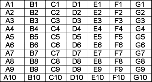

32.3.1.3 Up、Down、LeftおよびRight
「Current、Next、Previous、FirstおよびLast」の索引変数キーワードに加えて、反復可能グリッド要素には、さらに4つのキーワードがあります。
  • Up
  • Down
  • Left
  • Right
これらのキーワードは、ドキュメント・ツリーのGridsノードの直後にのみ現れます。たとえば、Grids.Up.Bodyは有効ですが、Sections.Left.Grids.1.Bodyは無効です。これらのキーワードのそれ以外の使用方法は、その名前のとおりになります。
個々のグリッドは、相互に相対するアドレス指定のみが可能であることにも注意してください。つまり、上グリッドは指定できますが、任意のグリッドの直接指定("5, 7"など)はできません。

32.7 構造によるドキュメントの分割
テンプレート・アーキテクチャの最も強力な機能の1つは、長いワード・プロセッサ・ドキュメントを論理的な要素に分割し、それらにアクセスするための強力なナビゲーション支援機能を作成する能力です。
これがどのように行われるかを理解するには、まずワード・プロセッサ文書に関連するドキュメント・ツリーを理解する必要があります。後述のやや複雑な図は、ツリー内の要素が、実際のドキュメントとどのような関係にあるかを示したものです(後述の図を参照)。
次のいくつかの例は、前述のイメージで示したドキュメントに対して実行したときに作成される要素とデータを示しています。2番目の2つの例では、デフォルト・ノードのbodyとcontentsを省略しています。
body.contents.headings.2.body.title
Present Dayが生成されます。
body.contents.headings.2.body.contents.headings.1.body.title
Commercialが生成されます。
body.contents.preface
The History of Flightおよびその下のテキスト(Introductionまでだがこれ自体は含まない)が生成されます。
headings.2.headings.1.headings.3.title
McDonnell-Douglasが生成されます。
headings.2.headings.1.headings.3.contents
"McDonnell-Douglas"の下から"Military"の上までのテキストが生成されます。

グリッド・システムを詳しく説明するために、一例として複数シートのスプレッドシート・ワークブックについて考えてみます。このスプレッドシート・ワークブック内の各シートは、多数のグリッドのコレクションに分割されます。各グリッドは、最大サイズが一定であり、スプレッドシートの長方形の部分になります。グリッドのサイズは、スプレッドシートのセルの数として指定します。たとえば、図32-3の7×10のスプレッドシートについて考えてみます。
図32-3 7×10のスプレッドシートの例
7×10のスプレッドシートの例
これを3×4のグリッドに分割すると、図32-4に示すように、9つのグリッドが作成されます。
図32-4 3×4のグリッドに分割された7×10のスプレッドシートの例
通常、すべてのグリッドには同数のセルが含まれます。その例外は、スプレッドシートの右端と一番下のグリッドで、標準のサイズより小さくなります。グリッドは、要求されたサイズより大きくなることはありません。このため、グリッドは、up、down、leftあるいはrightを使用して、簡単にナビゲートできます。グリッドで唯一できないことは、スプレッドシート内の個々のセルへのアドレス指定です(グリッドのサイズが1×1の場合は除きます)。
