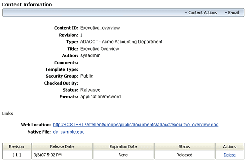

コンテンツ・サーバーにチェック・インされているすべてのコンテンツ・アイテムに、固有の「コンテンツ情報」ページが存在し、そこで、コンテンツID、タイトル、作成者、他のメタデータなど、コンテンツ・アイテムに関するメタデータ情報を表示および確認できます(図33-1を参照)。テンプレートの選択ルール条件を指定するために、ソース・ドキュメントのコンテンツ情報ページに頻繁にアクセスすることになります。
検索結果ページの「情報」アイコンを使用してコンテンツ・アイテムのコンテンツ情報ページにアクセスすると、コンテンツ・アイテムのメタデータを表示できます。このページを使用して、特定のコンテンツ・アイテムに関する情報を表示および確認します。たとえば、ファイルのリリース日や作成者のユーザー・ログインを確認できます。
図33-1 「コンテンツ情報」ページ
「コンテンツ情報」ページ
このページには、コンテンツ・アイテムに関する次のような多くの情報が表示されます。
  • ファイルをContent Serverにチェックインしたときに入力を完了したすべてのメタデータ・フィールドの値
  • 作成者の名前(ユーザー・ログイン)
  • ファイルがそのライフ・サイクルのどこにあるかを示すファイル・ステータス
  • ファイル形式。ファイルを作成したネイティブ・アプリケーションを示します。ファイル形式はMIMEコンテンツ・タイプとして表されます。
  • 現在のWebロケーション。これは、チェックイン済のコンテンツ・アイテムにWeb表示可能なレンディション(PDFなど)が生成されている場合に、それを参照するアクティブなリンクです。このURLは、コンテンツ・アイテムの最新リビジョンのWeb表示可能なレンディションを一意に指します。
  • ネイティブ・ファイル・リンク。これを使用すると、コンテンツ・アイテムのコピーを、そのネイティブ・フォーマット(すなわち、最初にそのアイテムが作成されたフォーマット)で取得できます。このリンクをクリックすると、ファイルをそのネイティブ・アプリケーションで開いたり(このアプリケーションがコンピュータにインストールされている場合)、ローカル・ハード・ドライブに保存したりできます。また、リンクを右クリックしてファイルをローカルに保存することもできます。これにより、再利用するためにファイルのコピーを作成できます。作成したコピーは、新しいバージョンとしてコンテンツ・サーバーにチェックインして戻すことができます。

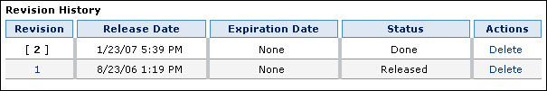

  • 完全なリビジョン履歴。図33-2の例を参照してください。
    ノート:
    「リビジョン履歴」セクションの「リビジョン」列に表示されるリビジョン・リンクをクリックすることで、コンテンツ・アイテムの任意のリビジョンのコンテンツ情報を表示できます。現在表示されているコンテンツ・アイテムは、角カッコ([ ])で囲まれます。

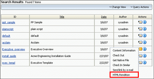

拡張検索要素を使用すると、コンテンツ・アイテムを検索できます。メタデータによる検索またはフルテキスト検索、あるいはその両方を実行できます(コンテンツ・サーバーの設定による)。検索結果は、検索結果ページに表示されます。リストに表示されているコンテンツ・アイテムが、HTML変換でサポートされている有効なファイル・タイプである場合、アクション・ポップアップ・メニューに「HTMLレンディション」リンクが表示されます。このリンクを使用して、コンテンツ・アイテムのHTMLレンディションを表示できます(図33-4を参照)。
図33-4 検索結果ページの「HTMLレンディション」リンク
「検索結果」ページで表示される「HTMLレンディション」リンク
「HTMLレンディション」リンクをクリックすると、「テンプレートの選択ルール」ページで指定されているルールとテンプレートを使用してファイルが変換され、表示されます。

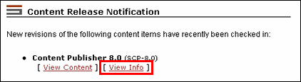

コンテンツ・サーバーに保存されているコンテンツ・アイテムをサブスクライブしている場合、受信した電子メール・メッセージに記載されている「情報の表示」リンクを使用してコンテンツ情報ページを開くこともできます(図33-6を参照)。
図33-6 サブスクリプション電子メール通知メッセージの「情報の表示」リンク
「コンテンツ・リリースの通知」ページで表示される「情報の表示」リンク
ワークフロー通知メッセージにもこれと同じリンクが記載されているので、ソース・ファイルの作成に使用されたネイティブ・アプリケーションをコンテンツ・レビューアが持つ必要はありません。

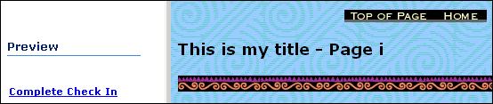

ドキュメントを選択し、すべてのメタデータをドキュメントに割り当てた後、プレビュー・ボタンをクリックし、ドキュメントがWebページとしてどのように表示されるかを確認します。表示される画面には、左側フレームに「チェックインの完了」リンク、右側フレームに変換済ドキュメントが、それぞれ表示されます(図33-8を参照)。
図33-8 動的変換プレビュー
サンプル動的変換プレビュー
ドキュメントのHTMLレンディションに問題がない場合、「チェックインの完了」をクリックしてドキュメントをコンテンツ・サーバーにチェックインできます(その際、チェックイン確認画面が表示されます)。Webブラウザで「戻る」ボタンをクリックすると、プロセスが取り消され、コンテンツ・チェックイン画面に戻ります。
