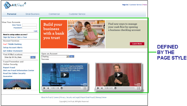

通常、ページ・スタイルには、指定したページの有用性と外観を強化するコンポーネントが含まれます。これらのコンポーネントには、インプレースHTMLテキスト・エディタ、イメージ、レイアウト・ボックス、ハイパーリンクなどが含まれます。コンテンツ・コントリビュータを使用すると、ページにコンテンツをさらに移入できます。図6-1は、ページ・スタイルに基づいたポータル・ページのサンプルを示しています。
図6-1 ページ・スタイルを使用したページのサンプル
図6-1の説明が続きます
「図6-1 ページ・スタイルを使用したページのサンプル」の説明

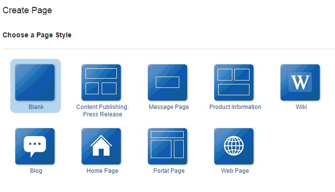

実行時にページを作成するために使用するページ・スタイルは、JDeveloperまたはWebCenter Portalの「共有アセット」ページ(または個々のポータルの「アセット」ページ)から作成できます。実行時に、ユーザーは使用可能なページ・スタイルに基づいてページを作成します。「ページの追加」を選択すると、図6-2に示すように、「スタイルの選択」ダイアログに事前に定義された一連のスタイルが表示されます。ユーザーはスタイルを選択し、そのスタイルに基づいてページを作成します。レイアウトが新規ページにすでに配置されているため、ユーザーはページの様々な領域にコンテンツを追加するだけです。
図6-2 「スタイルの選択」ダイアログ
図6-2の説明が続きます
「図6-2 「スタイルの選択」ダイアログ」の説明

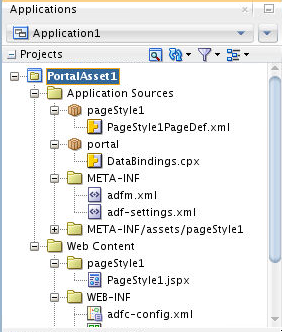

6.3.2 ページ・スタイルのアーティファクトに関する必知事項
ページ・スタイル・アセット・アプリケーションを作成すると、次のアーティファクトとともにデフォルト・ページ・スタイルが生成されます。
  • ページ・スタイルのページ要素が含まれるJSPファイル(PageStyle1.jspxなど)
  • ページ・スタイルの対応するページ定義ファイル(PageStyle1PageDef.xmlなど)
どちらのファイルも図6-4に示すようにナビゲーション・バーに表示されます。
図6-4 ページ・スタイル・アセット・アプリケーションのアーティファクト
図6-4の説明が続きます
「図6-4 ページ・スタイル・アセット・アプリケーションのアーティファクト」の説明
