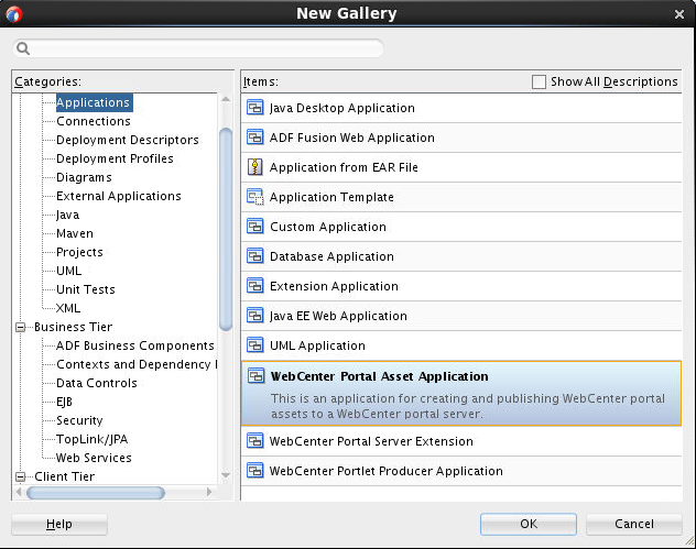

  1. ナビゲーション・ペインで、「新規アプリケーション」をクリック(または「新規ギャラリ」アイコンをクリックして「アプリケーション」を選択)します。
    「新規ギャラリ」が表示されます(図4-1)。
  2. 「WebCenter Portalアセット・アプリケーション」を選択して「OK」をクリックします。

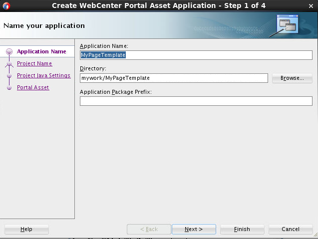

    WebCenter Portalアセット・アプリケーションの作成・ウィザードの「アプリケーション名」ページが表示されます(図4-2)。
    図4-2 WebCenter Portalアセット・アプリケーションの作成 - ステップ1
    図4-2の説明が続きます
    「図4-2 WebCenter Portalアセット・アプリケーションの作成 - ステップ1」の説明
  3. アプリケーション名を入力し、必要に応じてアプリケーションを格納するデフォルト以外のディレクトリを選択して「Next」をクリックします。

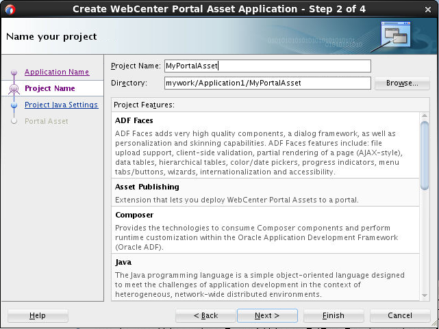

    WebCenter Portalアセット・アプリケーションの作成・ウィザードの「プロジェクト名」ページが表示されます(図4-3)。
    図4-3 WebCenter Portalアセット・アプリケーションの作成 - ステップ2
    図4-3の説明が続きます
    「図4-3 WebCenter Portalアセット・アプリケーションの作成 - ステップ2」の説明
  4. プロジェクトのプロジェクト名を入力して「Next」をクリックします。
    必要に応じて、プロジェクトを格納するディレクトリを変更できますが、プロジェクト名がパスの最後に自動的に追加されることに注意してください。WebCenter Portalアセット・アプリケーションの作成・ウィザードのプロジェクトJava設定ページが表示されます(図4-4)。

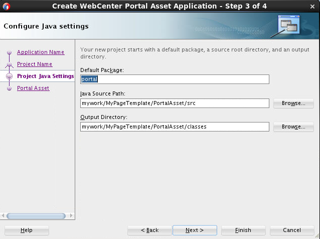

  5. 必要に応じて、アセット・プロジェクトについてプロジェクトJava設定のフィールドを更新し、「Next」をクリックします。

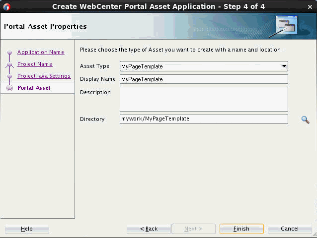

    WebCenter Portalアセット・アプリケーションの作成・ウィザードの「ポータル・アセット」ページが表示されます(図4-5)。
    図4-5 WebCenter Portalアセット・アプリケーションの作成 - ステップ4
    図4-5の説明が続きます
    「図4-5 WebCenter Portalアセット・アプリケーションの作成 - ステップ4」の説明

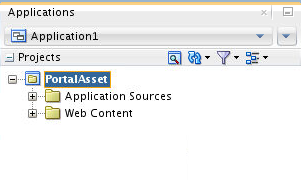

  6. アセット・タイプ(たとえば「ページ・テンプレート」)を選択し、必要に応じて、表示名の変更(変更内容はディレクトリ・パスおよびファイル名に適用されることに注意)、アセット・プロジェクトの説明の追加、アセットが作成されるディレクトリの変更をそれぞれ行い、「終了」をクリックします。アセット・アプリケーションが作成されると、ナビゲーション・ペインに表示されます(図4-6)。

WebCenter Portalアセット・アプリケーションを作成する際に、名前付きワークスペースを1つ作成し、そのワークスペース内に名前付きプロジェクト(デフォルトではPortalAsset)を1つ作成します。WebCenter Portalアセット・アプリケーション・プロジェクトは、JDeveloperのWebアプリケーション用の標準に準拠します。ADF Fusion WebアプリケーションのViewControllerプロジェクトと同じ構造とすべての機能、さらに次のWebCenter Portal固有の機能を備えています。

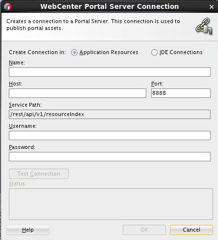

アセットを共有アセットとしてWebCenter Portalに公開する、または特定のポータルに公開するには、ターゲットPortalサーバーへの接続を設定する必要があります。「WebCenterポータル・サーバー接続」ダイアログを使用してPortalサーバーへの接続を構成します。接続は、アプリケーション・リソースまたは他のアセット・アプリケーションで再利用できるIDE接続として設定できます。
WebCenter Portalサーバー接続を作成するには:
  1. 次のいずれかを実行して「WebCenterポータル・サーバー接続」ダイアログを開きます。
    • 「リソース・カタログ」で、「新規」をクリックして「IDE接続」→「WebCenter Portalサーバー」の順に選択します。
    • 「アプリケーション・リソース」ペインで、「接続」を右クリックして「接続の作成」→「WebCenter Portalサーバー」の順に選択します。
    「WebCenterポータル・サーバー接続」ダイアログが表示されます(図4-7)。
    図4-7 「WebCenterポータル・サーバー接続」ダイアログ
    図4-7の説明が続きます
    「図4-7 「WebCenterポータル・サーバー接続」ダイアログ」の説明
  2. 「接続の作成場所」オプションで、「アプリケーション・リソース」を選択して現在のアプリケーションに固有のPortalサーバー接続を構成するか、「IDE接続」を選択して他のアプリケーションに使用できるIDEリソースとして接続を保存します。
    ヒント:
    複数のアセットを作成して公開する場合は、「IDE接続」で接続を保存することをお薦めします。IDE接続をアセット・アプリケーションに追加するには、「リソース・カタログ」で「IDE接続」ノードからその接続を選択し、右クリックして「アプリケーションに追加」を選択するか、「アプリケーション」パネルの「アプリケーション・リソース」ノードの下にある「接続」ノードにドラッグします。
  3. 設定しているPortalサーバー接続の名前を入力します。使用できるのは英数字のみであることに注意してください。
  4. 接続先のPortalサーバーのホスト名およびポート割当てを入力します。ホストには、完全修飾ドメイン名localhostまたはサーバー名のいずれかを入力できます。
  5. 接続先のPortalサーバーの有効なユーザー名およびパスワードを入力します。
  6. 入力が完了したら、「接続のテスト」をクリックして接続が機能するか確認します。サーバーがオフラインのために接続のテストが失敗した場合、接続は設定されたままなので、サーバーが再度使用可能になると使用できます。
ヒント:
「サービス・パス」フィールドは編集可能ではありませんが、このフィールドを使用してブラウザにコピーして貼り付け、サーバー接続用のRESTエンドポイントを特定できます。

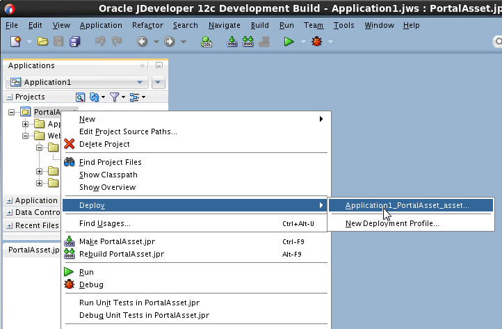

  1. Portal Assetプロジェクト・ノードを右クリックして「デプロイ」を選択し、デプロイするデフォルトのデプロイメント・プロファイルを選択します(図4-8)。

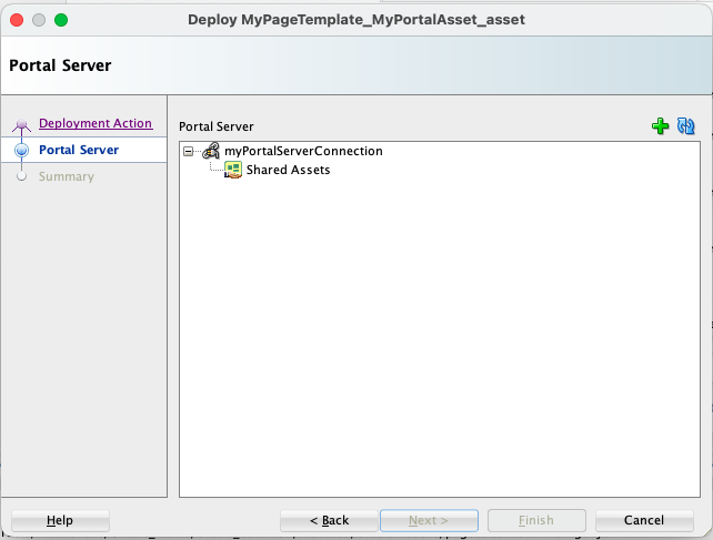

    「ポータル・サーバー」ページが表示されます(図4-10)。
    図4-10 アセットのデプロイウィザード - 「ポータル・サーバー」ページ
    図4-10の説明が続きます
    「図4-10 アセットのデプロイウィザード - 「ポータル・サーバー」ページ」の説明
  3. Portalサーバー接続を構成した場合は、「共有アセット」またはアセットの公開先となるPortalサーバー接続に対する特定のポータルを選択します。Portalサーバー接続をまだ構成していない場合は、「追加」アイコンをクリックして、「WebCenter Portalサーバー接続の作成」で示しているようにPortalサーバー接続のフィールドを入力します。
