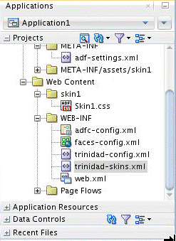

8.3.2 スキンのアーティファクトに関する必知事項
スキン・アセット・アプリケーションを作成すると、次のアーティファクトとともにデフォルト・スキンが生成されます。
  • CSSスキン・セレクタ・ファイル(Skin1.cssなど)
  • trinidad-skins.xml: スキン定義ファイル
どちらのファイルも図8-2に示すようにナビゲーション・バーに表示されます。
図8-2 スキン・アセット・アプリケーションのアーティファクト
図8-2の説明が続きます
「図8-2 スキン・アセット・アプリケーションのアーティファクト」の説明
