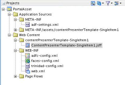

ビジュアライゼーション・テンプレート・アセット・アプリケーションを作成すると、次のアーティファクトとともにデフォルト・テンプレートが生成されます。
  • ビュー・フラグメント・ファイル(ContentPresenterTemplate-SingleItem1.jsffなど)
このファイルは図10-3に示すようにアプリケーション・ナビゲータに表示されます。
図10-3 コンテンツ・プレゼンタ表示テンプレート・アセット・アプリケーションのアーティファクト
図10-3の説明が続きます
「図10-3 コンテンツ・プレゼンタ表示テンプレート・アセット・アプリケーションのアーティファクト」の説明

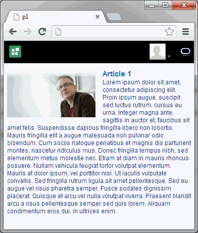

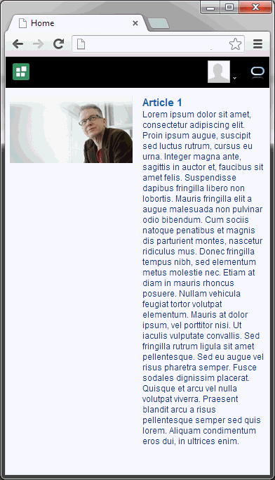

コンテンツにより適合するようにテンプレートのレイアウトを変更するとします。
たとえば、1列のレイアウトでは、記事の要約のテキストが長い場合、「記事ビュー」テンプレートはそのテキストをイメージの下にも表示します。
図10-6 広いレイアウトの記事
図10-6の説明が続きます
「図10-6 広いレイアウトの記事」の説明
これを変更して、イメージの下にテキストが表示されないようにできます。
図10-7 狭いレイアウトの記事
図10-7の説明が続きます
「図10-7 狭いレイアウトの記事」の説明
これを行うには、「記事ビュー」テンプレートに基づいて新しいテンプレートを作成し、テキストのブロックにスタイル・クラス(article-text)を追加して、このスタイル・クラスの表示CSSプロパティを、狭いレイアウト用のtable-cellに設定します。

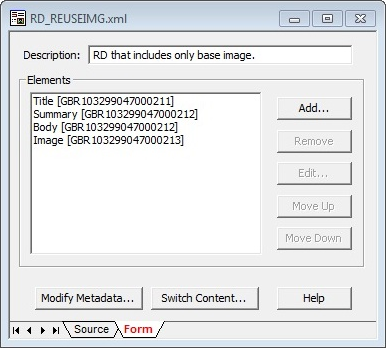

図10-8は、記事のSite Studioリージョン定義(RD_REUSEIMG)を表示します。定義には、記事のタイトル、サマリー、本体およびイメージのリージョン要素が含まれます。単一のイメージ・リージョン要素は元のイメージ(Image)を定義します。
図10-8 単一イメージ・リージョン要素付きのリージョン定義
図10-8の説明が続きます
「図10-8 単一のイメージ・リージョン要素付きのリージョン定義」の説明
モバイル・デバイス上でイメージの低解像度レンディション(lowres)を使用するには、次のコードを使用します。

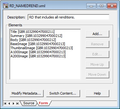

図10-9に、別々の記事に対する別々のリージョン定義(RD_NAMEDREND)を示します。これらには、記事のイメージに使用可能な別々のレンディションの個別のリージョン要素が含まれます。BaseImage、ThumbnailImage、A100ImageおよびA200Image。
図10-9 名前付きレンディションのリージョン要素が含まれるリージョン定義
図10-9の説明が続きます
「図10-9 名前付きレンディションのリージョン要素が含まれるリージョン定義」の説明
モバイル・デバイス上でイメージをレンダリングするためにThumbnailImageリージョン要素を使用するには、次のコードを使用します。
<af:outputText value="#{node.propertyMap['RD_NAMEDREND:ThumbnailImage'].asTextHtml}" escape="false" id="olmaget" rendered="#{DeviceAgent.mobile}"/>
