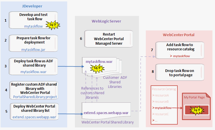

WebCenter Portalには、情報、ビジネス・アプリケーションおよびビジネス・プロセスにアクセスし、やり取りするための、より効果的で効率的な方法をポータル・ユーザーに提供する、ポータル、イントラネット、エクストラネットおよびセルフサービス・アプリケーションを迅速かつ容易に作成するための上級者および開発者用の組込みツールが用意されています。WebCenter Portalは、ブラウザベースのツールおよびJDeveloperを使用してカスタマイズできます。
WebCenter Portalで独自のADFタスク・フロー、データ・コントロールおよびマネージドBeanを開発、テスト、デプロイおよび使用する方法を理解できるよう、図15-1に単一のタスク・フロー(mytaskflow)の開発ライフサイクルを示します。開発ステップ1から5は、「WebCenter Portalで使用するADFコンポーネントのパッケージ化およびデプロイ」に記載されています。
図15-1 ADFタスク・フローの開発ライフサイクル
図15-1の説明が続きます
「図15-1 ADFタスク・フローの開発ライフサイクル」の説明

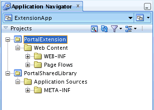

「WebCenter Portalサーバー拡張機能」ワークスペースには2つのデフォルト・プロジェクトPortalExtensionおよびPortalSharedLibrary,が含まれ、それぞれ固有のライブラリとデフォルト・ファイルを含んでいます(図15-2)。
図15-2 「アプリケーション・ナビゲータ」内の「WebCenter Portalサーバー拡張機能」ワークスペース
図15-2の説明が続きます
「図15-2 「アプリケーション・ナビゲータ」内の「WebCenter Portalサーバー拡張機能」ワークスペース」の説明

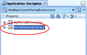

15.2.1.2 PortalSharedLibraryプロジェクト

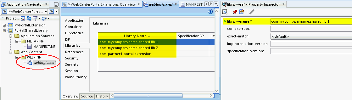

PortalSharedLibraryプロジェクトは、図15-3で示すように、WebCenter Portalで使用する1つ以上のカスタム共有ライブラリの登録を可能にし、(PortalExtensionプロジェクトで開発された)タスク・フロー、データ・コントロールおよびマネージドBeanをWebCenter Portalを実行する管理対象サーバーにデプロイするための便利なメカニズムも提供します。
PortalSharedLibraryプロジェクトには、extend.spaces.webappというWARデプロイメント・プロファイルも含まれます。extend.spaces.webapp.warにデプロイする際、(weblogic.xmlに)登録するすべてのカスタム共有ライブラリおよびPortalExtensionプロジェクトを使用して作成する任意のADFライブラリは、extend.spaces.webapp.warに依存するものとして自動的に組み込まれます。
「WebCenter Portalでの追加の共有ライブラリの使用」および「WebCenter Portal共有ライブラリ(extend.spaces.webapp.war)への拡張機能のデプロイ」を参照してください。
ノート:
PortalSharedLibraryプロジェクトにコードを追加しないでください。このプロジェクトは、他の共有ライブラリを参照し、またはADFライブラリJARを含む、ディスクリプタ・ファイルのみを含みます。
共有ライブラリに関する一般的な情報は、「共有ライブラリ・デプロイメントの一般ドキュメント」を参照してください。
図15-3 PortalSharedLibraryプロジェクト
図15-3の説明が続きます
「図15-3 PortalSharedLibraryプロジェクト」の説明

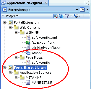

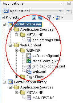

15.2.1.3 PortalExtensionプロジェクト
PortalExtensionプロジェクトは、タスク・フロー、データ・コントロールおよびマネージドBeanなどのカスタム・コンポーネントを作成できる標準ADFプロジェクトです。
PortalExtensionプロジェクトは、ADFライブラリにデプロイされます。このライブラリは、PortalSharedLibraryプロジェクトから生成されたextend.spaces.webapp.war共有ライブラリ・ファイルに依存するものとして自動的に追加されます。「PortalExtensionプロジェクトを使用したWebCenter PortalのADFライブラリ・コンポーネントの開発」を参照してください。
ADFライブラリの詳細は、「ADFライブラリ開発の一般ドキュメント」を参照してください。
図15-4 PortalExtensionプロジェクト
図15-4の説明が続きます
「図15-4 PortalExtensionプロジェクト」の説明

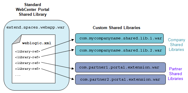

15.2.2 WebCenter Portalの共有ライブラリ開発の理解
WebCenter Portalには、標準の共有ライブラリextend.spaces.webapp.warが組み込まれています。このWARファイルには、カスタムADFライブラリ・コンポーネントが格納されている他の共有ライブラリを参照するデプロイメント・ディスクリプタ(weblogic.xml)を含めることができます。
WebCenter Portalで使用する複数のソースから様々な共有ライブラリにデプロイされるカスタム・コードまたはタスク・フローがある場合は、図15-5に示すように、それらをextend.spaces.webappにリストできます。
図15-5 extend.spaces.webapp.warでの複数のカスタム共有ライブラリの参照
図15-5の説明が続きます
「図15-5 extend.spaces.webapp.warでの複数のカスタム共有ライブラリの参照」の説明
この開発モデルは、開発者、顧客、パートナなど、複数のコントリビュータからの追加の共有ライブラリをWebCenter Portalで簡単に利用できる手段となります。

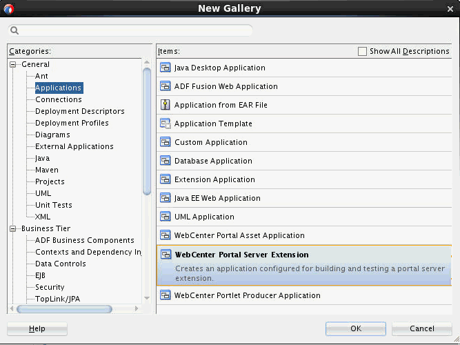

  3. JDeveloperを開き、「ファイル」→「新規」を選択します。
  4. 「新規ギャラリ」ダイアログで「一般」ノードを開き、「アプリケーション」を選択します。
  5. 「項目」リストで、「WebCenter Portalサーバー拡張機能」を選択し、「OK」をクリックします。
    図15-6を参照してください。

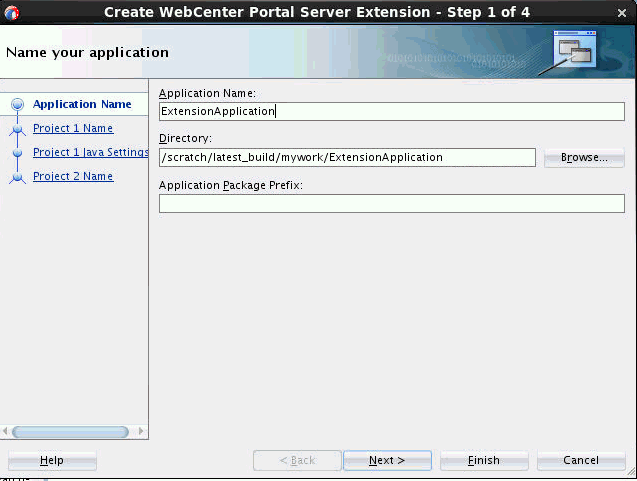

  6. 図15-7に示すように、WebCenter Portalサーバー拡張機能の作成ダイアログで、「アプリケーション名」フィールドにワークスペースの名前を入力します。
    図15-7 WebCenter Portalサーバー拡張機能の作成ウィザード(ステップ1/4)
    図15-7の説明が続きます
    「図15-7 WebCenter Portalサーバー拡張機能の作成ウィザード(ステップ1/4)」の説明
  7. 「ディレクトリ」フィールドにワークスペースを格納するベース・ディレクトリへのパスを入力するか、デフォルト・パスを受入れます。
    たとえば:
    /scratch/latest_build/mywork/ExtensionApplication
    オプションで、「参照」ボタンをクリックして、目的のディレクトリに移動します。
  8. オプションで、「アプリケーション・パッケージの接頭辞」を入力します。
    この接頭辞は、ワークスペース内で作成されるJavaクラス、インタフェースおよびパッケージに使用されます。たとえば、共通の接頭辞パターンは、com.oracleのようにcom.companyDomainNameです。

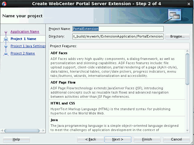

  10. 図15-8に示すように、ウィザードの「プロジェクト1名」部分に「プロジェクト名」を入力するか、またはデフォルトの名前を使用します。
    このプロジェクトには、WebCenter PortalのカスタムADFコンポーネント(タスク・フロー、データ・コントロールおよびマネージドBean)を構築し、テストするために必要なプロジェクト・テクノロジ・コンポーネントがすべて用意されています。

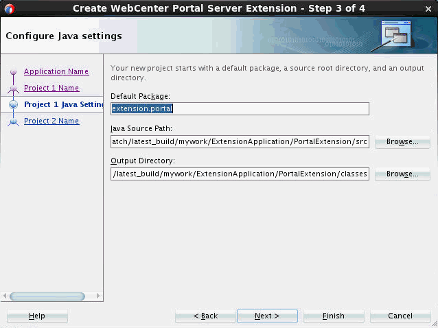

  13. 図15-9に示すように、必要に応じて、Javaソース・ファイルのデフォルトのパッケージ名とディレクトリを編集し、プロジェクトのクラス・ファイルを出力します。

WebCenter Portalで使用するカスタム・タスク・フロー、データ・コントロールまたはマネージドBeanを含む共有ライブラリが1つ以上ある場合は、WebCenter Portalの共有ライブラリextend.spaces.webapp.warに関連付けられたweblogic.xmlファイルに登録する必要があります。
  1. PortalSharedLibraryプロジェクトを選択します(図15-11)。
    WebCenter Portal拡張機能ワークスペースをまだ作成していない場合は、「「WebCenter Portalサーバー拡張機能」ワークスペースの作成」を参照してください。
    図15-11 PortalSharedLibraryプロジェクト
    図15-11の説明が続きます
    「図15-11 PortalSharedLibraryプロジェクト」の説明

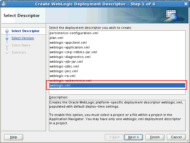

  2. デプロイメント・ディスクリプタweblogic.xmlがPortalSharedLibrary\Web Content\WEB-INFの下にない場合は、次の手順でデプロイメント・ディスクリプタを作成します。
    1. 「新規」→「デプロイメント・ディスクリプタ」→「WebLogicデプロイメント・ディスクリプタ」を選択します。
    2. 「OK」を選択します。
    3. リストからweblogic.xmlを選択します(図15-12)。
      図15-12 WebLogicデプロイメント・ディスクリプタweblogic.xmlの作成
      図15-12の説明が続きます
      「図15-12 WebLogicデプロイメント・ディスクリプタweblogic.xmlの作成」の説明
    4. 「終了」を選択します。
  3. weblogic.xml (PortalSharedLibrary\Web Content\WEB-INFの下)を開きます。
    最初は、追加の共有ライブラリはファイルにリストされていません。
  4. 「概要」ページで、「ライブラリ」を選択します。
  5. WebCenter Portalで使用する各共有ライブラリの「ライブラリ名」を指定します。
    図15-13に示すように、単一の共有ライブラリまたは複数の共有ライブラリを登録できます。
    必要に応じて、「ヘルプ」アイコンをクリックして詳細を表示します。
    図15-13 weblogic.xml - 複数の共有ライブラリ参照
    図15-13の説明が続きます
    「図15-13 weblogic.xml - 複数の共有ライブラリ参照」の説明
  6. 参照する各共有ライブラリがWebCenter Portal管理対象サーバー(デフォルト名WC_Portal)にデプロイされていることを確認します。
  7. 共有ライブラリ参照に含まれるWebCenter Portal共有ライブラリWAR (extend.spaces.webapp.war)の新しいバージョンを再デプロイします。
    MANIFEST.MFのバージョン番号を増分してください。詳細は、「WebCenter Portal共有ライブラリ(extend.spaces.webapp.war)への拡張機能のデプロイ」を参照してください。

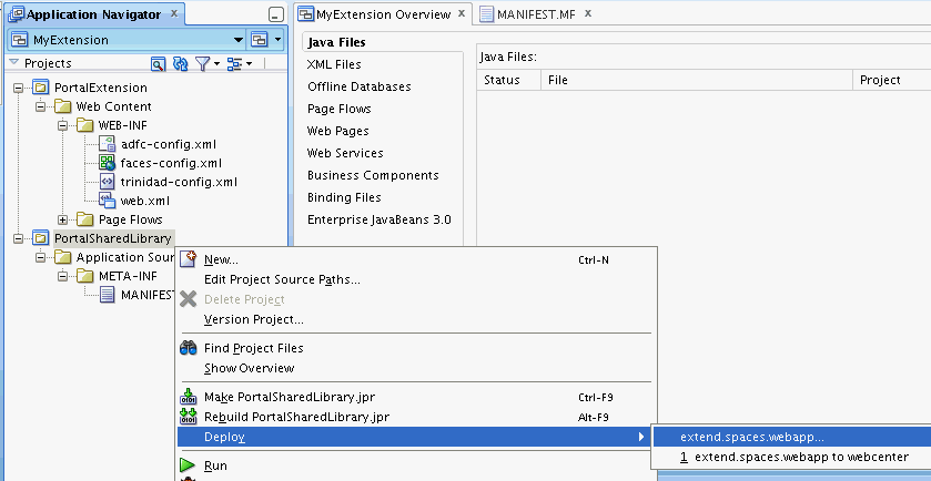

  2. 「アプリケーション・ナビゲータ」で、「PortalSharedLibrary」→「アプリケーション・ソース」→「META-INF」フォルダへ移動します。
  3. テキスト・エディタでMANIFEST.MFファイルを開きます。
  4. Implementation-Version番号を増分します。デフォルト・バージョンはImplementation-Version: 14.1.2.0です。
    ノート:
    WebCenter Portal共有ライブラリ(extend.spaces.webapp.war)を更新および再デプロイするたびに、共有ライブラリImplementation-Version番号を増分する必要があります。それ以外の場合は、WebLogic Serverの「デプロイメント - ログ」タブからエラーが報告されます。詳細は、「PortalSharedLibraryプロジェクト」を参照してください。
  5. 「アプリケーション・ナビゲータ」で、「PortalSharedLibrary」プロジェクトを右クリックし、「デプロイ」、「extend.spaces.webapp」の順に選択します(図15-14)。

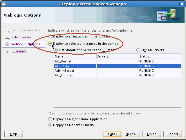

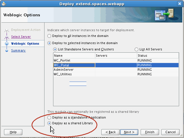

  8. 図15-16に示すように、「extend.spaces.webappのデプロイ」ダイアログで、「ドメイン内の選択したインスタンスへのデプロイ」を選択します。
    図15-16 デプロイメント・オプションの選択
    図15-16の説明が続きます
    「図15-16 デプロイメント・オプションの選択」の説明

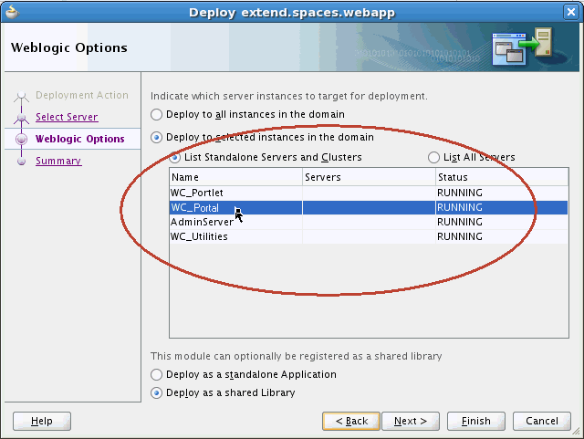

  9. 図15-17に示すように、サーバーのリストからWebCenter Portalがデプロイされている管理対象サーバーを選択します。
    ノート:
    管理対象サーバーの名前は、システム管理者がサーバーをどのように設定したかによって異なります。デフォルトでは、名前はWC_Portalですが、この名前はシステムによって異なる場合があります。
    図15-17 管理対象サーバーの選択
    図15-17の説明が続きます
    「図15-17 管理対象サーバーの選択」の説明
  10. 図15-18に示すように、「共有ライブラリとしてデプロイ」を選択します。
    ノート:
    このステップは重要です。「共有ライブラリとしてデプロイ」を選択する必要があります。それ以外の場合は、デプロイメントは成功しません。
    図15-18 「共有ライブラリとしてデプロイ」を選択
    図15-18の説明が続きます
    「図15-18 「共有ライブラリとしてデプロイ」を選択」の説明

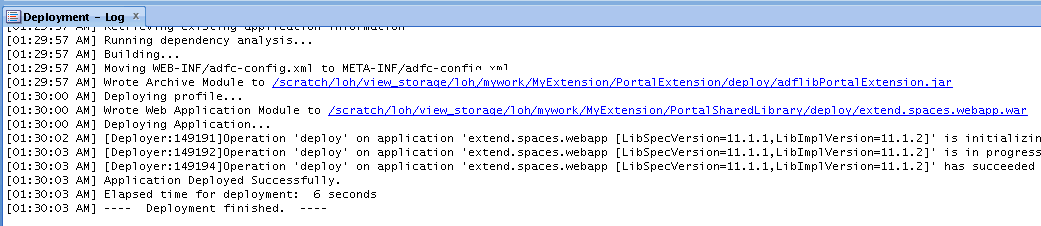

  13. 「デプロイメント - ログ」タブを開き、デプロイメントの問題を調べます。デプロイメントが成功すると、図15-19に示すように「アプリケーションは正常にデプロイされました。」というログ・エントリが表示されます。
    図15-19 「デプロイメント - ログ」タブ
    図15-19の説明が続きます
    「図15-19 「デプロイメント - ログ」タブ」の説明

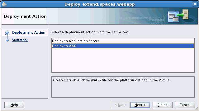

  6. 「デプロイ」ダイアログで、「WARにデプロイ」を選択して「次へ」をクリックします(図15-20)。
    図15-20 デプロイメント・アクション
    図15-20の説明が続きます
    「図15-20 デプロイメント・アクション」の説明
