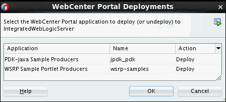

2.3.1 事前構成済ポートレット・プロデューサのデプロイ
事前構成済ポートレット・プロデューサは、デフォルトではデプロイされないため、この項の説明に従って手動でデプロイする必要があります。
ノート:
プロデューサ・アプリケーションはデプロイメントの際、メモリーを消費し、CPU時間を必要とします。これはWebLogic Serverの起動時間やベース・メモリー・フットプリントの一因になっています。このような理由により、必要なアプリケーションのみをデプロイするのが合理的です。内部アプリケーションのデプロイ調整の詳細は、『Oracle WebLogic Serverへのアプリケーションのデプロイ』の内部アプリケーションのオンデマンド・デプロイメントに関する項を参照してください。
  1. 統合WebLogic Serverが稼働していない場合は、これを起動します。この機能を有効にするには、サーバーが稼働していることが必要です。
  2. 「実行」メニューから、「WebCenter Portalデプロイメント」を選択します。
  3. 「WebCenter Portalデプロイメント」ダイアログ(図2-1)で、デプロイ(またはアンデプロイ)するプロデューサを選択し、「OK」をクリックします。事前構成された各プロデューサについては、以降の項で詳細に説明します。
    図2-1 「WebCenter Portalデプロイメント」ダイアログ
    図2-1の説明が続きます
    「図2-1 「WebCenter Portalデプロイメント」ダイアログ」の説明
2.3.2 WSRPのサンプルのポートレット・プロデューサおよびポートレット

  1. 「事前構成済ポートレット・プロデューサのデプロイ」の説明に従って、統合WebLogic Serverを起動し、「WebCenter Portalデプロイメント」ダイアログを開きます。
  2. 「WSRPサンプル・ポートレット・プロデューサ」を選択し、「OK」をクリックして統合WebLogic Serverにデプロイします。
    JDeveloperの「デプロイ」 - 「ログ」タブに、WSRPサンプル・プロデューサ・テスト・ページを開くリンクが表示されます。
  2. 「PDK-Javaサンプル・ポートレット・プロデューサ」を選択し、「OK」をクリックして統合WebLogic ServerにPDK-Javaサンプル・プロデューサ・テスト・ページをデプロイします。
    JDeveloperの「デプロイ」 - 「ログ」タブに、プロバイダ・テスト・ページを開くリンクが表示されます。
