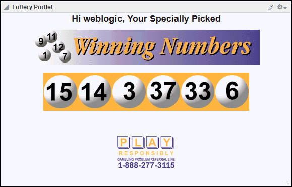

ポートレットは再利用可能なWebコンポーネントで、多数の異なるソースからコンテンツを描画できます。ポートレットには静的HTMLコンテンツから、複雑なWebサービスや処理負荷の高いアプリケーションのためのJavaのコントロールまで、あらゆるものを含めることができます。
ポートレットは、複数のソースからのデータを意味のある関連付けられた形式で表示する手段を提供します。ポートレットでは、他のWebサイトからの抜粋の表示、主要情報のサマリーの生成、検索の実行および多様なデータ・ソースの情報を収集したコレクションへのアクセスなどを実行できます。様々なポートレットを単一のページに配置できるため、ユーザーはコンテンツが実際には複数のソースからのものであっても単一のソースとして利用できます。
図11-1 サンプルの宝くじポートレット
図11-1の説明が続きます
「図11-1 サンプルの宝くじポートレット」の説明
ポートレットはイベントやその他の手法を使用して相互に通信することもできます。また、単一のポートレットが複数のインスタンスを持つこともできます。つまり、単一のポータル内の、さらには複数のポータルにまたがる様々なページ上に表示できます。ページ設計者はそれぞれの関係者のニーズに合せてポートレットをカスタマイズできます。正しい権限を持つエンド・ユーザーはさらに独自の要件に合せてポートレットをパーソナライズできます。

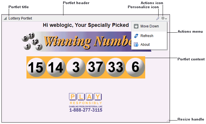

ポートレットの構造とは、ページ上でのポートレットの視覚的な表現です。
図11-2は、WebCenter Portalの典型的なポートレットに表示されるポートレットの構造の側面をいくつか示しています。同じポートレットでも別のアプリケーションに表示された場合は違って見えることがあるので注意してください。
図11-2 典型的なポートレットの構造を示すサンプル・ポートレット
図11-2の説明が続きます
「図11-2 典型的なポートレットの構造を示すサンプル・ポートレット」の説明
代表的なポートレットの構造の主な側面(図11-2に示されているのはその一部です)は次のとおりです。
  • ポートレット・クロム - ヘッダー、シャドウ、サイズ変更、「アクション」メニュー、アイコンを含む、ポートレットを囲む様々な種類の飾りの総称。
  • ポートレット・ヘッダー - ポートレット・アイコン、タイトル、「アクション」メニュー、「カスタマイズ」アイコン、および「パーソナライズ」アイコンを表示するポートレットの領域。
  • ポートレット・アイコン - ポートレットを視覚的に特定するためのポートレット・ヘッダー内の小さいイメージ。
  • ポートレット・タイトル - ポートレットの目的を示すポートレット・ヘッダー内のテキスト。エンド・ユーザーは実行時にこのタイトルをパーソナライズして特定の用途に合った、わかりやすいタイトルにすることができます。
  • パーソナライズ・アイコン - エンド・ユーザーがポートレットを変更して自分だけに見えるようにできるポートレット・ヘッダー内のアイコン。
    「パーソナライズ」アイコンは、認証を受けたユーザー(つまりログインしているユーザー)にのみ表示されます。パブリック・ユーザーまたは認証を持たないユーザーには表示されません。ユーザーがポートレットの表示をパーソナライズできるようにするには、なんらかのアプリケーション・セキュリティを実装する必要があります。

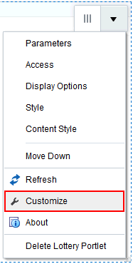

  • カスタマイズ・アイコン - アプリケーション管理者が実行時にポートレットのデフォルト設定を変更できるようにするポートレット・ヘッダー内のアイコン。これらの内容はすべてのユーザーに表示されます。
    典型的なカスタマイズ設定はポートレット・タイトルです。アプリケーション管理者は実行時にポートレット・ヘッダーに表示されるタイトルを決定できます。
  • 処理アイコン - クリックすると「アクション」メニューを表示する、ポートレット・ヘッダー内のアイコン。
  • 処理メニュー - ユーザーがポートレット上で実行できる様々な処理を一覧するメニュー。ポートレットがユーザー・レベルでキャッシュされると、ポートレットへのアクセス権限が実行され、ユーザーはポートレットをパーソナライズできます。アクションには、「移動」、「削除」、「リフレッシュ」、「上へ移動」、「下へ移動」などがあります。「処理」メニューからは、「情報」、「ヘルプ」、「構成」、「印刷」などのポートレットで使用できるその他のポートレット・モードへもアクセスできます。
    ページにポートレットを追加したユーザーがポートレット・ヘッダーを表示しないことを選択した場合、「処理」メニューは、マウス・ロールオーバー上に表示されるフェードインおよびフェードアウトのツールバーに表示されます。
  • サイズ変更ハンドル - ユーザーがポートレットのサイズを変更できるようにするポートレット右下の領域。
  • スクロール・バー - ポートレットに指定された幅と高さにポートレット・コンテンツがおさまらない場合に、表示され、最初に表示されていないコンテンツへのアクセスを可能にします。
  • ポートレット・コンテンツ - ポートレット・ロジックによって決定されているポートレットの実際のコンテンツ。

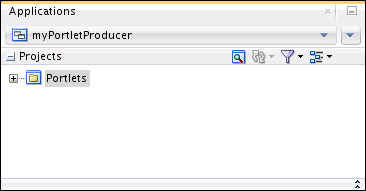

ポートレットを作成するには、まずポートレット・プロデューサ・アプリケーションを作成する必要があります。
「WebCenterポートレット・プロデューサ・アプリケーション」テンプレートを使用してアプリケーションを作成するには:

  2. 「新規ギャラリ」ダイアログで、「WebCenterポートレット・プロデューサ・アプリケーション」を選択して、「OK」をクリックします。
  3. WebCenterポートレット・プロデューサ・アプリケーションの作成ウィザードの「アプリケーションの名前付け」ページで、「アプリケーション名」フィールドにアプリケーションの名前を入力します。
  4. 「ディレクトリ」フィールドでは、デフォルト・パスを受け入れるか、アプリケーションを格納するディレクトリのパスを入力します。
    たとえば:
    C:\JDeveloper\mywork\myApplication
    オプションで、「参照」ボタンをクリックして、目的のディレクトリに移動します。
  5. 必要に応じて、「アプリケーション・パッケージの接頭辞」フィールドに、このアプリケーション内に作成されるパッケージに使用する接頭辞を入力します。
  6. 「終了」をクリックして、デフォルトのプロジェクト構成のポートレット・プロデューサ・アプリケーションを作成します。
図11-4は、アプリケーション・ナビゲータ内に表示されている、単一のポートレット・プロジェクトを使用して新しく作成したポートレット・プロデューサ・アプリケーションを示しています。
図11-4 アプリケーション・ナビゲータ内の新しいポートレット・プロデューサ・アプリケーション
図11-4の説明が続きます
「図11-4 アプリケーション・ナビゲータ内の新しいポートレット・プロデューサ・アプリケーション」の説明
Oracle JDeveloperのユーザー・インタフェース内で公開されるオプションは、ポートレットの開発に適したものに制限されます。
このアプリケーション内でポートレットを作成する方法の詳細は、「JSR 286を使用した標準ベースのJavaポートレットの作成」を参照してください。

11.4.2.4 デフォルト編集モード
ポートレットはデフォルト編集モードを備えており、アプリケーション管理者はこのモードを使用して、特定のポートレット・インスタンスのデフォルト動作を実行時にカスタマイズできます。デフォルト編集モードには設定のリストがあり、アプリケーション管理者はその設定を変更できます。設定には、タイトル、コンテンツの種類、書式、情報量、フォーム要素のデフォルト、またはポートレットの外観や内容に影響するあらゆる要素が含まれます。
パーソナライズは個々のユーザーのポータル・インスタンスに影響しますが、デフォルト編集モードで行われたカスタマイズはすべてのユーザーのポートレット・インスタンスに影響します。デフォルト編集モードは、ポートレットの表示内容と表示形式に対してシステム・レベルのデフォルトを定義するためのモードであるため、このモードを管理ツールとして使用したり、他のポートレットの管理に使用したりすることは避けてください。
アプリケーション管理者は、ページの編集時に、コンポーネントの「アクション・メニューの表示」から「カスタマイズ」を選択して、デフォルト編集モードにアクセスします(図11-6)。
図11-6 ポートレットのカスタマイズ
図11-6の説明が続きます
「図11-6 ポートレットのカスタマイズ」の説明
ユーザーが「カスタマイズ」をクリックすると、同じブラウザ・ウィンドウに新しいページが表示されます。このポートレットは、通常、ポートレット・インスタンスの設定をカスタマイズするダイアログを表すWebページを作成します。設定を適用すると、ユーザーは自動的に元のページに戻されます。

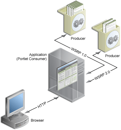

WSRPは、ポートレット・コンシューマ・アプリケーションとポートレット・コンテナ間の通信プロトコルです。ユーザーを対象とした視覚的なWebサービスを、中間Webアプリケーションにプラグ・アンド・プレイできるようにするWebサービスの標準です。
その標準性により、特定の言語(JSR 286、Perlなど)をベースとする標準対応のコンテナと任意のWSRPポータル間の相互運用が可能です。このため、WSRP対応のコンテナにデプロイされたポートレットは、その言語に関係なく、この標準をサポートするあらゆるアプリケーション上にレンダリングできます。
図11-9は、WSRPプロデューサの基本的なアーキテクチャを示しています。
図11-9 WSRPプロデューサのアーキテクチャ
図11-9の説明が続きます
「図11-9 WSRPプロデューサのアーキテクチャ」の説明
エンド・ユーザーがWebブラウザでページを表示するとき、リクエストの流れは次のようになります。
  1. エンド・ユーザーは、Webブラウザの場所フィールドにURLを入力することで、Webブラウザからページをリクエストします。
  2. ブラウザは、HTTPを介してリクエストをコンシューマ・アプリケーションに送信します。
  3. アプリケーションは、リクエストされたページで表示されているポートレットを提供するポートレット・プロデューサと通信します。
    プロデューサは、ポートレットがHTMLコードまたはXMLコード形式のポートレット・コンテンツを生成するように、それぞれのポートレットに対して必要なコールを実行します。
  4. プロデューサはWSRP 1.0または2.0プロトコルを使用してコンシューマ・アプリケーションにポートレット・コンテンツを戻します。
  5. コンシューマ・アプリケーションは、HTTPを介してポートレット・コンテンツをブラウザに送信します。
標準のポートレットをWebCenter Portalのコンシューマ・アプリケーションで使用できるようにするには、それらを1つのポートレット・コンシューマ・アプリケーションにパッケージ化し、WSRPコンテナにデプロイする必要があります。
