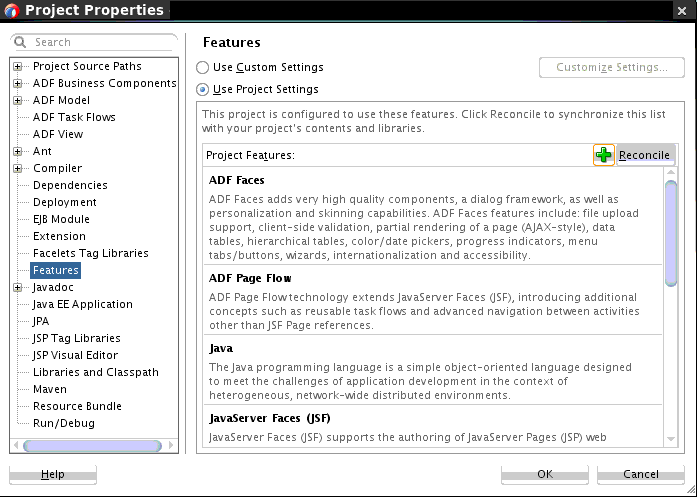

  1. JDeveloperで、ポートレット化するJSFページを含むアプリケーションを開きます。
  2. アプリケーション・ナビゲータで、JSFページが含まれるプロジェクトを右クリックし、「プロジェクト・プロパティ」を選択します。
    ノート:
    ポートレットを含むページに基づいてポートレットを生成することはできません。
  3. 「プロジェクト・プロパティ」ダイアログで、「機能」ノードを選択します。
    図12-1 「プロジェクト・プロパティ」ダイアログ
    この画像は「プロジェクト・プロパティ」を示しています。

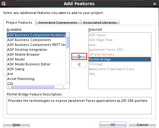

  4. 「機能」ページで、「機能の追加」アイコン(「機能の追加」アイコン。)をクリックします。
  5. 「機能の追加」ダイアログで、「使用可能」リストから「ポートレット・ブリッジ」を選択します。
    図12-2 「機能の追加」
    この画像は、プロジェクトの使用可能な機能と選択済の機能のリストを含む「機能の追加」ダイアログを示しています。
  6. シャトル・ボタンをクリックして、選択内容を「選択済」リストに移動します。
  7. 「OK」をクリックします。

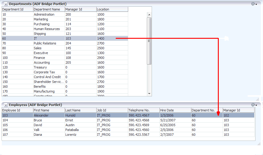

2つのポートレット化されたタスク・フローがページに追加されると、部門ポートレットによってトリガーされるイベントの名前が従業員ポートレットによって期待されているものと同じであるかぎり、それ以上のコーディングは不要です。ポートレットは自動的にリンクされ、部門ポートレットで部門が選択されると従業員ポートレットが更新され、選択されている部門に属する従業員が表示されます。
図12-3 リンクされたJSFポートレット
図12-3の説明が続きます
「図12-3 リンクされたJSFポートレット」の説明

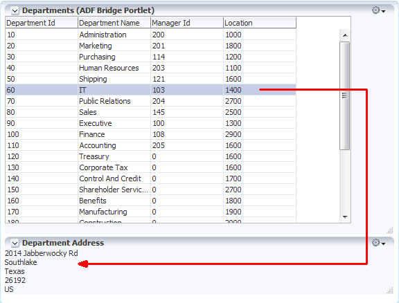

これらの2つのポートレットが1ページにまとめて表示される場合、部門ポートレットで部門を選択すると、部門アドレス・ポートレットが自動的に更新され、選択されている部門のアドレスが表示されます。
図12-4 JSR 286ポートレットにリンクされたJSFポートレット
図12-4の説明が続きます
「図12-4 JSR 286ポートレットにリンクされたJSFポートレット」の説明

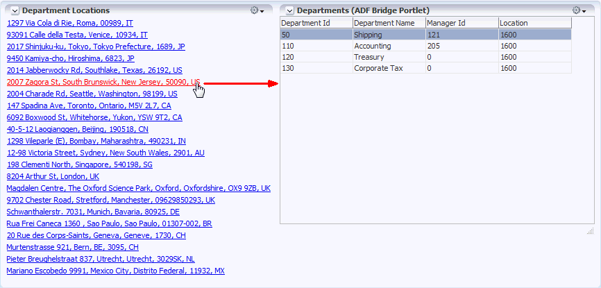

ポートレットをページ上にドロップし、部門場所ポートレット内で場所を選択すると、選択した場所に部門を表示する部門ポートレットが自動的に更新されます。

2つのポートレットが一致する名前でイベントを宣言していない(たとえば、部門ポートレットからのコンテキスト・イベントがlocIdとコールされる)場合や、自動イベント・リスニングが無効化されている場合であっても、部門ポートレットのコンテキスト・イベントを部門場所ポートレットのポートレット・イベントにマップするイベント・マップをページ定義内に作成することで、2つのポートレットをリンクできます。
<eventMap xmlns="http://xmlns.oracle.com/adfm/contextualEvent">
 <event name="locationId">
 <producer region="DepartmentLocations1_1">
 <consumer handler="DepartmentsADFBridgePortlet1_1.
 {http://xmlns.oracle.com/adfm/contextualEvent}locId">
 </consumer>
 </producer>
 </event>
</eventMap>
