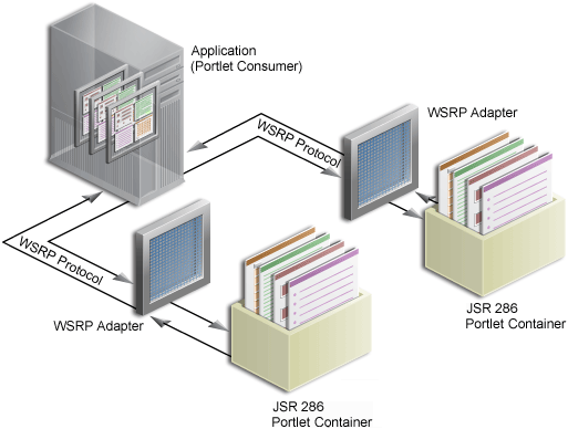

図13-1に、JSR 286ポートレットを使用するWSRP仕様のアーキテクチャを示します。
図13-1 WSRP仕様のアーキテクチャ
図13-1の説明が続きます
「図13-1 WSRP仕様のアーキテクチャ」の説明

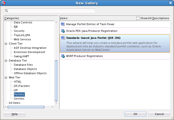

  3. 「新規ギャラリ」(図13-2)で「Web層」を開き、「ポートレット」、「規格に基づいたJavaポートレット(JSR 286)」の順に選択して、「OK」をクリックします。
    図13-2 「新規ギャラリ」の「規格に基づいたJavaポートレット(JSR 286)」オプション
    図13-2の説明が続きます
    「図13-2 「新規ギャラリ」の「規格に基づいたJavaポートレット(JSR 286)」オプション」の説明

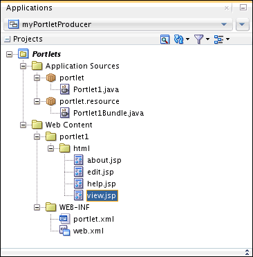

ファイルはすべて、図13-3に示すようにアプリケーション・ナビゲータで確認できます。
図13-3 JSR 286 Javaポートレット用に生成されたファイル
図13-3の説明
「図13-3 JSR 286 Javaポートレット用に生成されたファイル」の説明

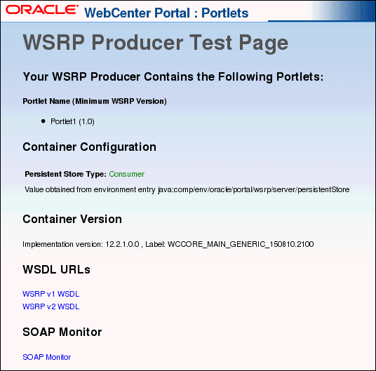

13.4.1 統合WebLogic ServerでのWSRPポートレット・プロデューサの実行方法
統合WebLogic Server (統合WLS)は、デプロイメント・プロファイルを作成しなくても、JDeveloper内でアプリケーションを実行できるように事前に構成されているため、ポートレットを短時間で簡単にテストする手段となります。
統合WLSでJSR 286ポートレットをテストするには:
  1. JDeveloperで、テストするポートレットが属するポートレット・プロデューサ・アプリケーションを開きます。
  2. ポートレット・プロジェクト(「ポートレット」など)を開きます。
  3. 「Webコンテンツ」ノード、「WEB-INF」ノードの順に開きます。
  4. portlet.xmlを右クリックして、「実行」を選択します。
    portlet.xmlを実行すると、ポートレット・プロデューサ・アプリケーションのパッケージ化とデプロイメントが、そのアプリケーションの名前に関連する名前の統合WLSインスタンスで開始されます。
  5. 「IntegratedWebLogicServer - ログ」ウィンドウを確認し、デプロイの進行状況を監視します。ログには、アプリケーション・ページのURLが示されます。WSRPプロデューサのURLには、次の構文が使用されます。
    http://host:port/applicationname-Portlets-context-root/info
    説明:
    • hostは、プロデューザがデプロイされているサーバーです。
    • portはHTTPリスナー・ポートです。通常、7101です。サーバーが起動すると、ポートがコンソールに表示されます。
    • context-rootは、Webアプリケーションのコンテキスト・ルートです。
    ブラウザのウィンドウに、図13-4のようなテスト・ページが表示されます。
    図13-4 WSRPプロデューサ・テスト・ページ
    図13-4の説明
    「図13-4 WSRPプロデューサ・テスト・ページ」の説明

ポートレット用に作成するポート・モードの実装スタイルに応じて、対応するJSPファイルが、そのモードを定義するためにportlet_name\htmlディレクトリに作成されます。たとえば、ポートレットに表示モードと編集モードを使用する場合、portlet_name\htmlディレクトリにview.jspとedit.jspが必要になります。JSR 286ポートレットの場合、使用するポートレット・モードに対して次のJSPファイルが作成されます。
  • about.jsp
  • config.jsp
  • edit_defaults.jsp
  • edit.jsp
  • help.jsp
  • preview.jsp
  • print.jsp
  • view.jsp
