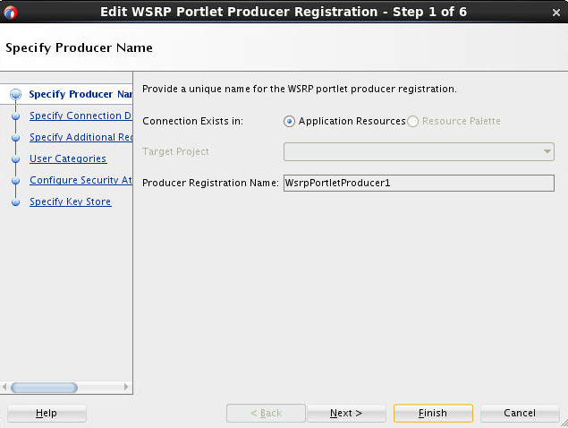

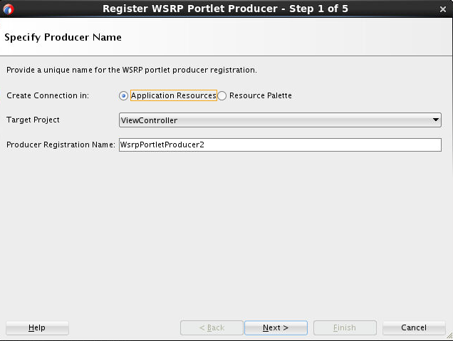

  3. 「アプリケーション・リソース」で「接続」を右クリックし、ポップアップ・メニューから「新規接続」、「WSRPプロデューサ」の順に選択します。
    WSRPポートレット・プロデューサの登録ウィザードの「プロデューサ名の指定」ページが開きます。
    図14-1 WSRPポートレット・プロデューサの登録の「プロデューサ名の指定」ページ
    プロデューサ名の指定
  4. 「プロデューサ名の指定」ページで、WSRPポートレット・プロデューサの詳細を入力します。
    フィールド 説明
    接続の作成場所
    ウィザードへのアクセス方法に応じて、接続の作成場所のオプションを選択します。
    • アプリケーション・リソース - アプリケーションからウィザードを起動した場合は、このオプションを選択します。これはデフォルト選択です。
    • リソース・パレット - リソース・パレットからウィザードを起動した場合は、このオプションを選択します。
    ターゲット・プロジェクト
    WSRPプロデューサの接続用にポータルを消費するように構成するプロジェクトを選択します。
    ノート: このオプションは、アプリケーション・ナビゲータからウィザードを起動した場合にのみ変更できます。
    プロデューサ登録名
    すべての接続で一意となるプロデューサ登録の名前を入力します。
  5. 「次へ」をクリックします。

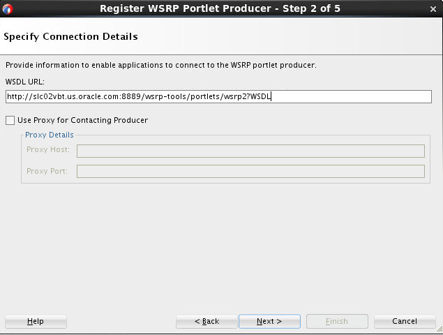

  6. 「接続詳細の指定」ページで、WSRPポートレット・プロデューサの接続の詳細を入力します。
    フィールド 説明
    WSDL URL
    プロデューサのURLを入力します。
    構文は、WSRP実装に応じて異なります。たとえば、サンプルWSRPプロデューサでは次の構文を使用します。
    • http://host:port/context-root/portlets/wsrp1?WSDL
    • http://host:port/context-root/portlets/wsrp2?WSDL
    • http://host:port/context-root/portlets?WSDL (後方互換性のためのWSRP 1.0)
    説明:
    • hostは、プロデューザがデプロイされているサーバーです。
    • portは、サーバーがHTTPリクエストをリスニングするポートです。
    • context-root は、Webアプリケーションのコンテキスト・ルートです。
    • portlets[/wsrp(1|2)]?WSDLは、静的テキストを示します。ここに入力するテキストは、プロデューサがデプロイされている方法によって異なります。
    たとえば: http://myhost.example.com:7101/portletapp/portlets/wsrp2?WSDL

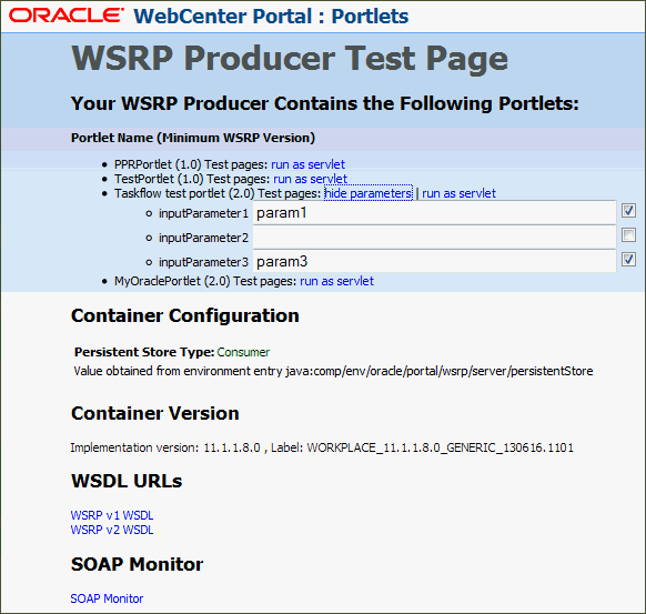

    プロデューサ・テスト・ページには、次のURLを介してアクセスできます。http://host:port/context-root/info

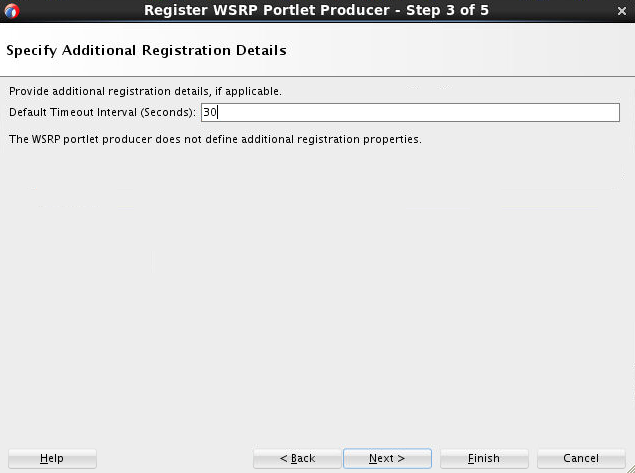

  8. 「追加登録詳細の指定」ページで、設計時の操作中にプロデューサが応答するまでの待機時間(秒数)を入力します。
    プロデューサによっては、追加の登録プロパティを定義します。そのような場合、ウィザードのこのページの表にそれらのプロパティが表示されます。表のこれらの追加プロパティに対して値を入力できます。これらのプロパティはプロデューサに固有であり、登録時にのみ使用されます。つまり、コンシューマ・アプリケーションによりプロデューサに送信される情報を登録時に収集すると、プロデューサによってコンシューマに対してこの情報が格納され、以降は使用されます。

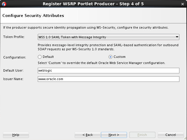

  10. 「セキュリティ属性の構成」ページで、WSRPプロデューサでの認証に使用するセキュリティ・トークンのタイプを指定します。
    フィールド 説明
    トークン・プロファイル
    WSRPプロデューサの認証に使用するトークン・プロファイルのタイプを次の中から選択します。
    • なし - トークンなし。WS-SecurityヘッダーはSOAPメッセージにアタッチされません。このオプションを選択する場合、ウィザードの残りの部分を完了しないことになります。「終了」をクリックします。
    • メッセージ整合性付きWSS 1.0 SAMLトークン
    • メッセージ保護付きWSS 1.0 SAMLトークン— このポリシーを選択する場合は、「キーストアの指定」ページの「受信者の別名」も指定する必要があります。
    • WSS 1.0ユーザー名トークン(パスワードなし)— このトークン・プロファイルは、WSRPプロデューサに異なるアイデンティティ・ストアがある場合に使用します。このプロデューサには、プロデューサに関連する外部アプリケーションを定義して関連付ける必要があります。ここで定義される外部アプリケーションは、ユーザー資格証明を取得し、プロデューサに伝播するために使用されます。プロデューサは、これを外部アプリケーションに対して構成されたアイデンティティ・ストアで検証します。
    • WSS 1.0ユーザー名トークン(パスワードあり) - このポリシーを選択する場合は、「キーストアの指定」ページの「受信者の別名」も指定する必要があります。このポリシーを選択する場合は、「受信者の別名」も指定する必要があります
    • WSS 1.0 SAMLトークン - このポリシーでは、キーストアの構成は不要です。
    • メッセージ保護付きWSS 1.1 SAMLトークン
    トークン・プロファイルの詳細は、『Oracle WebCenter Portalの管理』のWSRPプロデューサのセキュリティの接続パラメータに関する項を参照してください。
    構成
    構成タイプを選択します。
    • デフォルト - デフォルトを選択した場合、すべてのデフォルト・キーストア属性(場所、パスワード、キーストア・タイプ、署名キーおよび別名、暗号化キーおよび別名)は、JPS (Java Platform Security)構成から取得されます。「受信者の別名」の値は、使用されているポリシーから取得されます。アプリケーションがデプロイされているWebLogic Serverは、WS-Security用に構成されている必要があります。詳細は、『Oracle WebCenter Portalの管理』のWS-SecurityによるWSRPプロデューサの保護に関する項を参照してください。
    • カスタム - このオプションを選択する場合、ウィザードの次のページで適切なキーストア属性を入力する必要があります。
    デフォルト・ユーザー
    ユーザーがアプリケーションに対して認証されていないときにリモート・プロデューサにアサートするユーザー名を入力します。
    認証されていない場合は、anonymousというアイデンティティがアプリケーション・ユーザーに関連付けられます。OWSMでは、現時点では匿名アイデンティティの伝播はサポートされていないため、ここではかわりのアイデンティティを指定する必要があります。ただし、この場合は、アプリケーションがユーザーを認証していないため、指定するデフォルト・ユーザーはリモート・プロデューサで権限の低いユーザー(パブリック・コンテンツの表示に使用するのに適したアイデンティティ)になることに注意してください。たとえば、この目的でアイデンティティ・ストアにゲスト・アカウントを作成できます。ユーザーがアプリケーションで認証されている場合、デフォルト・ユーザーではなくそのユーザーのアイデンティティがアサートされます。
    ノート:
    • 「デフォルト・ユーザー」を指定する場合、この情報を受け入れるようにリモート・プロデューサを設定する必要があります。
    • 「ユーザー名トークン(パスワードあり)」を選択した場合、「デフォルト・ユーザー」ディレクトリは表示されません
    発行者名
    SAMLトークンの発行者名(たとえば、www.oracle.com)を入力します。
    このフィールドは、「トークン・プロファイル」ドロップダウン・リストから「SAMLトークン」オプションを選択し、「構成」オプションから「カスタム」を選択した場合にのみ表示されます。発行者名は、サブジェクトの検証を保証する証明エンティティです。
    プロデューサと外部アプリケーションとの関連付け
    このプロデューサが外部アプリケーションに対する認証を提供する必要がある場合に、アプリケーションを選択します。
    このオプションは、「ユーザー名トークン(パスワードあり)」を選択した場合にのみ使用できます

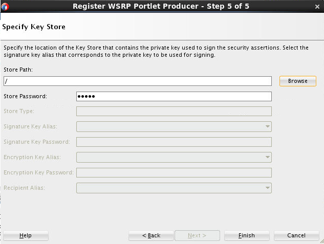

  12. 「キーストアの指定」ページで、キーストアの詳細を指定します。
    フィールド 説明
    ストア・パス
    SOAPメッセージの一部(セキュリティ・トークンおよびSOAPメッセージ本体)での署名に使用する証明書および秘密キーを収めたキーストアのフルパスを指定します。
    フルパスがわからない場合は、「参照」をクリックして、そのファイルに移動して選択します。選択するファイルは、Java keytoolで作成されたキーストアです。
    ストア・パスワード
    キーストアの作成時に設定されたキーストアへのパスワードを指定します。
    キーストア・パスワードが正しくないと、「ストア・タイプ」フィールドと「署名キーの別名」ドロップダウン・リストは移入されません。
    間違ったキーストア・パスまたはパスワードを入力すると、パスワードは無効で修正する必要があるというエラー・メッセージが表示されます。適切な値を指定するまで、この画面上の「ストア・パス」および 「ストア・パスワード」以外のすべてのフィールドは無効になっています。
    ストア・タイプ
    ストア・タイプは常にJKS (Java Key Store)です。「ストア・タイプ」の値はキーストアから読み取られ、常に編集不可能です。
    署名キーの別名
    署名キーの別名を選択します。
    「ストア・パスワード」フィールドに適切なパスワードを入力すると、リストに自動的に移入されます。「署名キーの別名」は、署名に使用される秘密キーに関連付けられた証明書の識別子です。指定されたキーストアで見つかったキーの別名は、リストで選択可能になります。署名に使用するキーの別名を選択してください。
    署名キーのパスワード
    「署名キーの別名」で指定した別名により識別されるキーにアクセスするパスワードを指定します。
    暗号化キーの別名
    (オプション)暗号化キーの別名を選択します。
    「ストア・パスワード」フィールドに適切なパスワードを入力すると、リストに自動的に移入されます。指定されたキーストアで見つかったキーの別名は、リストで選択可能になります。暗号化に使用するものを選択します。
    暗号化キーのパスワード
    「暗号化キーの別名」に指定した別名によって識別されるキーにアクセスするためのパスワードを指定します。
    受信者の別名
    プロデューサの証明書に関連付けられたキーストア別名を選択します。
    この証明者を使用して、プロデューサへのメッセージを暗号化します。
    このフィールドは、ウィザードの「セキュリティ属性の構成」ページで「メッセージ整合性付きSAMLトークン」を「トークン・プロファイル」として選択した場合は表示されません。

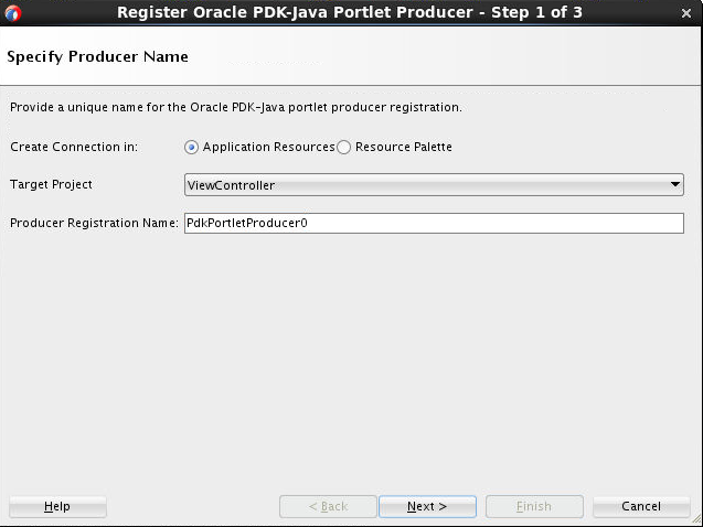

    Oracle PDK-Javaポートレット・プロデューサの登録ウィザードの「プロデューサ名の指定」ページが開きます。
    図14-6 Oracle PDK-Javaポートレット・プロデューサの登録の「プロデューサ名の指定」
    この画像は、PDK-Javaプロデューサの詳細を入力できる「プロデューサ名の指定」ダイアログを示しています。
  4. 「プロデューサ名の指定」ページで、PDK-Javaプロデューサの詳細を入力します。
    フィールド 説明
    接続の作成場所
    ターゲット・プロジェクト
    PDK-Javaプロデューサの接続用に構成するプロジェクトを選択します。
    プロデューサ登録名

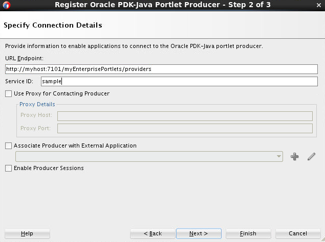

  6. 「接続詳細の指定」ページで、Oracle PDK-Javaプロデューサの接続の詳細を入力します。
    フィールド 説明
    URLエンドポイント
    次の構文を使用してプロデューサのURLを入力します。
    http://host:port/context-root/providers
    説明:
    • context-rootは、Webアプリケーションのコンテキスト・ルートです。
    • providersは、静的テキストを示します。ここに入力するテキストは、プロデューサがデプロイされている方法によって異なります。
    たとえば:
    http://myhost.example.com:7101/myEnterprisePortlets/providers
    サービスID
    このプロデューサの一意の識別子を入力します。
    PDK-Javaでは、1つのアダプタ・サーブレットの下に複数のプロデューサをデプロイできます。これらのプロデューサは、それぞれ一意のサービスIDによって識別されます。サービスIDが必要になるのは、URLエンドポイントにサービスIDまたはプロデューサ名が追加されていない場合のみです。
    たとえば、次のURLエンドポイントにはsampleというサービスIDが必要です。
    http://myhost:7101/myEnterprisePortlets/providers
    ただし、次のURLのエンドポイントには、サービスIDを指定する必要はありません。
    http://myhost:7101/myEnterprisePortlets/providers/sample

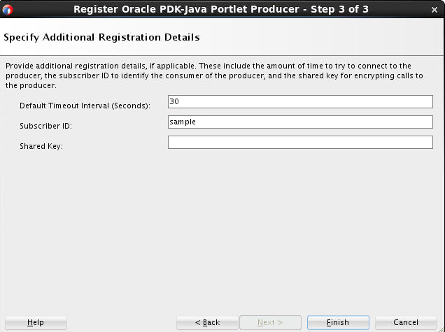

    「次へ」をクリックした場合は、Oracle PDK-Javaポートレット・プロデューサの登録ウィザードの「追加登録詳細の指定」ページが開きます。
    図14-8 Oracle PDK-Javaポートレット・プロデューサの登録ウィザードの「追加登録詳細の指定」
    この画像は、Oracle PDK-Javaポートレット・プロデューサの登録ウィザードの「追加登録詳細の指定」を示しています。
  8. 「追加登録詳細の指定」ページで、PDK-Javaプロデューサの追加の詳細を入力します。
    フィールド 説明
    デフォルト・タイムアウト間隔(秒)
    サブスクライバID
    登録するプロデューサのコンシューマを識別する文字列を入力します。
    プロデューサが登録されると、プロデューサのコールが送信されます。コール中、コンシューマは「サブスクライバID」の値をプロデューサに渡します。この値は、ポートレット・コールが行われるたびに渡されます。「サブスクライバID」がプロデューサの予測した値でない場合、プロデューサは登録コールを拒否することがあります。
    ノート:
    初期登録後にプロデューサ登録を編集してサブスクライバIDを変更しても、変更は有効になりません。別のサブスクライバIDを指定するには、プロデューサを登録しなおす必要があります。
    共有キー
    暗号化を処理するように設定されているプロデューサに使用する共有キーを入力します。
    共有キーは、メッセージ認証用のメッセージ署名を生成するための暗号化アルゴリズムで使用されます。プロデューサを共有キーで設定し、誤った共有キーを入力した場合、プロデューサの登録は失敗することに注意してください。共有キーは、10文字から20文字までの英数字を含むことができます。

14.4.1 ポートレット・プロデューサ登録設定の編集
WSRPポートレット・プロデューサの登録ウィザードと「PDK-Javaポートレット・プロデューサの登録」ウィザードではいずれも、プロデューサを登録したとき入力した値の多くをアクセスおよび修正できます。
ポートレット・プロデューサの登録設定を編集するには:
  1. Oracle JDeveloperを開きます。
  2. 「アプリケーション・ナビゲータ」で「アプリケーション・リソース」ノードを開きます。
  3. 編集するプロデューサに移動し、右クリックして「プロパティ」を選択します。
  4. 必要に応じてプロデューサ登録プロパティを編集し、「次へ」をクリックして、ウィザードの各ページのステップを実行します。
    図14-9 ポートレット・プロデューサの編集
    この画像は、ポートレット・プロデューサの編集ウィザードを示しています。
    ウィザードの左側にあるナビゲーション・パネルのリンクをクリックして、特定のステップに直接進むこともできます。
    「プロデューサ登録名」を編集することはできません
  5. 必要な設定をすべて変更したら、「終了」をクリックします

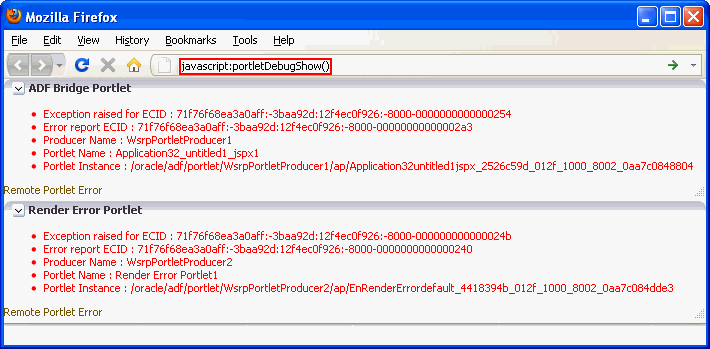

14.10.1.1 ポートレット・インスタンスの識別
ポートレット・エラーが発生した場合の最初のステップは、どのポートレット・プロデューサおよびポートレット・インスタンスが起動されているのかを特定することです。ブラウザからportletDebugShow() JavaScriptを実行し、メイン・ポートレット・コンテンツ領域にこの情報を表示します。
ポートレット・インスタンスを識別するには:
  1. ブラウザの場所フィールドに次のコマンドを入力します。
    javascript:portletDebugShow()
    ヒント:
    Internet ExplorerおよびGoogle Chromeでは、このコマンドを場所フィールドに入力する必要があります。このコマンドをフィールドに貼り付けた場合、javascriptの部分が削除されます。
    Firefox 6以上の場合、場所フィールドにJavaScriptを入力できません。このコマンドをJavaScriptコンソールに入力する必要があります。
  2. スクリプトを実行すると、すべてのポートレットによって次の情報が表示されます。
    • プロデューサ名
    • ポートレット名
    • ポートレット・インスタンスID
    • 実行コンテキストID (ECID)
      ECIDは、ポートレット・リクエストを識別するために使用される一意のIDです。ECIDを使用して、Fusion Middleware Controlを使用して様々なコンシューマおよびプロデューサ・ログ・ファイルにわたるメッセージを関係付けます。同じECIDが、コンシューマからプロデューサに伝播されます。
      ノート:
      破損しているポートレットは、2つのECIDを示します。1つはエラーが発生したリクエストに対するもの、1つはエラーが報告されたリクエストに対するものです。インライン・ポートレット(つまり、IFRAME内に表示されないポートレット)の場合、これらの2つのECIDは同じです。
      IFRAMEポートレット(たとえば、Oracle JSF Portlet Bridgeポートレット)の場合、ECIDは異なります。これは、元の例外が発生したものより後のリクエストでエラーが報告されるためです。ログを確認するときは、どちらのECIDにも関連情報が含まれている可能性があるため、両方のECIDを調べます。
    この情報を後続の診断ステップで使用して、問題の特定に役立てることができます。
    ノート:
    ポートレット診断情報に表示されるECIDは、ポートレット・プロデューサに対して(ポートレット・コンシューマ・リソース・プロキシを使用して)行われた部分ページ・レンダリング・リクエストを反映していません。これらのリクエストによって、ポートレットが更新される場合がありますが、ポートレット診断情報にECIDは記録されません。これらのリクエスト中に発生するエラーは、プロデューサで記録され、コンシューマ上のポートレット・リソース・プロキシによって記録されますが、ポートレット診断情報で報告されるECID情報を使用して、関連するログ・エントリのECIDを判別するために役立てることはできません。
  3. ポートレットのデバッグを終了したら、次のコマンドを入力して、ポートレット・デバッグ情報を非表示にします。

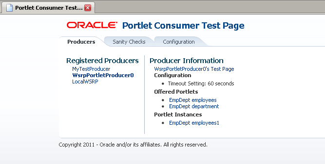

14.10.1.2 ポートレット・コンシューマ・テスト・ページの調査
ポートレット・エラーの診断の次のステップでは、ポートレット・コンシューマ・テスト・ページ(図E-2に表示)にアクセスし、ポートレット・プロデューサを探して、必要に応じて、ポートレットを単独でテストします。
図14-10 ポートレット・コンシューマ・テスト・ページ
図14-10の説明が続きます
「図14-10 ポートレット・コンシューマ・テスト・ページ」の説明
ポートレット・コンシューマ・テスト・ページには、次3つのタブがあります。
  • プロデューサ: このタブには、コンシューマ・アプリケーションに登録されているすべてのプロデューサがリストされます。1つのプロデューサを選択すると、そのプロデューサに関する具体的な情報が提供されます。
  • 健全性チェック: このタブには、コンシューマ・アプリケーション開発者によって構成された、コンシューマ・アプリケーション内で実行できるポートレット・インスタンスと必須パラメータの事前定義済セットが含まれている場合があります。これらのポートレット内の障害はすべて、対応するプロデューサまたはポートレット、あるいはその両方での問題を示しています。
  • 構成: このタブで、ポートレットの消費のためのコンシューマ構成エントリを識別できます。これらの値は、アプリケーション内に格納されているため変更できません。それらは参照目的でのみ表示されています。
ポートレット・コンシューマ・テスト・ページにアクセスした後、さらに診断ステップを実行できます。
この項では、ポートレット・コンシューマ・テスト・ページを使用してポートレットの問題を診断する方法について説明します。次のトピックが含まれています:
  • ポートレット・コンシューマ・テスト・ページへのアクセス
  • ポートレット・プロデューサを見つける
  • ポートレット・インスタンスを見つけて実行する
  • 健全性チェックの実行
  • コンシューマ構成エントリのチェック
14.10.1.3 プロデューサ・テスト・ページの調査
コンシューマ・アプリケーションでエラーの原因を特定できない場合は、次のステップで「プロデューサ・テスト・ページ」(図E-5に表示)を使用してポートレット・プロデューサ・アプリケーションの潜在的な問題を特定します。
図14-11 プロデューサ・テスト・ページ
図14-11の説明が続きます
「図14-11 「プロデューサ・テスト・ページ」」の説明
メイン・プロデューサ・テスト・ページへのアクセスはパブリックですが、各ポートレットのテスト・ページへのリンクには、基礎となっているページおよびタスク・フローに対する権限を付与されているユーザーのみがアクセスできます。
プロデューサ・テスト・ページには、次の5つのセクションがあります。
  • ポートレット
    プロデューサ内のすべてのポートレットのリスト。Oracle JSF Portlet Bridgeポートレットの場合、各ポートレットは、サーブレットとしてそのポートレットを実行するための個別のリンクも提供します(これは、それらをポートレットとして実行するための前提条件です。ポートレットがサーブレットとして実行されない場合、それはポートレットとして実行できません)。
  • コンテナ構成
    コンシューマ・プリファレンス情報が格納される場所に関する情報。
  • コンテナ・バージョン
    ポートレット・プロデューサ・コンテナのバージョン番号。
  • WSDL URL
    登録に使用するWeb Service Definition Language (WSDL)ドキュメントへのリンク。
  • SOAPモニター
    WSRP SOAPモニターへのリンク。それによって、MonitorまたはAdminロールを持つユーザーは、コンシューマとプロデューサとの間のSOAPメッセージを追跡できます。
プロデューサ・テスト・ページにアクセスした後、さらに診断ステップを実行できます。

14.10.1.3.2 サーブレットとしてのJSFポートレットの実行
Oracle JSF Portlet Bridgeポートレット・プロデューサが適切に実行されていることを確認するには、最初に標準HTTPリクエストを介してプロデューサ・アプリケーションが適切に実行されていることを確認する必要があります。プロデューサによってポートレットとして公開されるアーティファクトが、サーブレットとして実行されていない場合、それらはポートレットとして実行されません。
JSFポートレットをサーブレットとして実行するには:
  1. プロデューサ・テスト・ページで、ポートレットの横にある「サーブレットとして実行」リンクをクリックします。
  2. そのポートレットは、基礎となっているページまたはタスク・フローをリクエストする標準HTTPを使用してコールされます。リクエストの結果は、新しいブラウザ・ウィンドウに表示されます。
    結果のページまたはタスク・フローが適切にレンダリングされない場合、プロデューサ・アプリケーションに、ページまたはタスク・フローをポートレットとして実行する前に解決する必要がある問題があります。
  3. ポートレットがパラメータを取る場合、「パラメータの表示」をクリックして、それらをリストし、値を指定します。「サーブレットとして実行」をクリックすると、ポートレット・コールにそのパラメータ値が含められます。

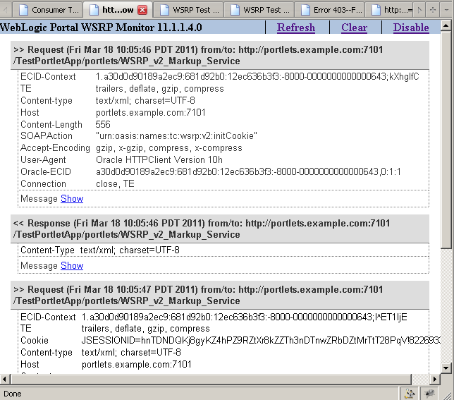

14.10.1.3.3 SOAPモニターの調査
SOAPモニターは、ポートレットをレンダリングするときのコンシューマとプロデューサとの間のSOAPリクエストへのアクセスを提供します。これは、通信レベルでの問題の診断にとても役立ちます。
SOAPモニターを調査するには:
  1. プロデューサ・テスト・ページで、ページの下部にあるSOAPモニター・リンクをクリックします。
  2. プロンプトが表示されたらユーザー名とパスワードを入力します。
    ノート:
    SOAPモニターにアクセスするには、アイデンティティ管理システムのMonitorsまたはAdministratorsロールのメンバーであることが必要です。
  3. デフォルトでは、SOAPモニターは無効化されているため、そのページは空です。最初に、ページの最上部にある「有効化」リンクをクリックすることでモニターを有効化する必要があります。
  4. ページは自動的にリフレッシュされないため、SOAPメッセージを表示するには、「リフレッシュ」リンクをクリックする必要があります。
  5. 障害が発生しているポートレットに対してリクエストを強制するには、そのポートレットの「ポートレット・コンシューマ・テスト・ページ: ポートレット」ページに移動し、「ポートレットのリフレッシュ」を選択します。
  6. ポートレットがレンダリングされたか失敗したときに、SOAPモニターの「リフレッシュ」リンクをクリックし、取得されたリクエストを表示します。
  7. これで、送信されたSOAPメッセージとそのレスポンスを調査して、問題の原因の絞込みを試みることができるようになりました。
    ノート:
    ポートレットを再実行してSOAPモニターをリフレッシュした後に、メッセージがなにも表示されない場合、それは、プロデューサとコンシューマの間にセキュリティの問題がある可能性を示しています。プロデューサとコンシューマが通信するために適切なWS-Security設定が設定されていることを確認する必要があります。

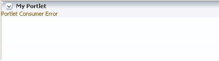

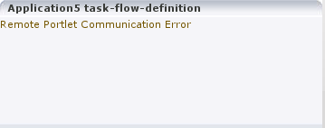

14.10.3 ポートレットでのポートレット・コンシューマ・エラーの表示
メッセージ「ポートレット・コンシューマ・エラー」(図E-6に表示)は、通常、ポートレット・コンシューマ・アプリケーションのポートレット部分の操作でエラーが発生したことを示します。
図14-12 ポートレット・コンシューマ・エラーが表示されたポートレット
図14-12の説明が続きます
「図14-12 ポートレット・コンシューマ・エラーが表示されたポートレット」の説明
問題
エラーは、ポートレット・コンシューマ・アプリケーションのポートレット部分の操作内で発生しました。つまり、エラーは、リモート・ポートレット・プロデューサ・アプリケーションには関係ありません。
解決策1
診断ログ・ファイルを調べて、例外の原因を判別します。
DebugErrorRendererが有効化されている場合、原因例外が、ログ・ファイルへのリンクとともにポートレット内に表示されます。本番モードで実行している場合は、コンシューマ側のログを参照してください。
エラー・メッセージが表示される原因となった例外が記録されています。可能な場合は、メッセージは、例外スタックの先頭でログに含められ、例外がどのポートレット・バインディングに対して発生したかを示します。次の例は、ポートレット・エラーに対して記録されるメッセージを示しています。
ポートレット・エラーに対して記録されるメッセージの例

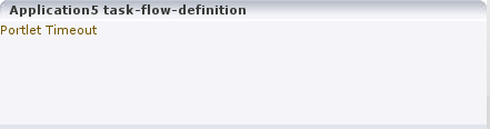

14.10.4 ポートレットでのポートレット・タイムアウトの表示
ページのポートレットが表示されることが期待されている領域に「ポートレット・タイムアウト」が表示される場合(図E-7に示す)は、構成済の時間だけ、コンシューマはプロデューサのレスポンスを待機したが、その時間中にレスポンスがなかったか、レスポンスがその時間中に完了しなかったことを意味します。原因はいくつか考えられます。
図14-13 ポートレット・タイムアウト・エラーが表示されているポートレット
図14-13の説明が続きます
「図14-13 ポートレット・タイムアウト・エラーが表示されたポートレット」の説明
問題1
プロデューサ・マシンがオーバーロードになっています。
解決策1
プロデューサ管理対象サーバー上の負荷を確認します(これを実行するために使用するツールは、プロデューサを実行しているオペレーティング・システムに応じて異なります)。負荷が高い場合、特定のプロセスがこの高い負荷の原因になっているかどうかと、そのようなプロセスを別のマシンで、またはビジーでない時間に実行できないか確認します。高負荷を引き起こしているプロセスがない場合、またはOracle WebLogic Serverが高負荷を引き起こしている場合で、かつ負荷が一貫して高い場合は、プロデューサ・ハードウェアが適切かどうか、またはアップグレードする(またはノードをさらにクラスタに追加する)必要があるかどうかを検討します。また、Oracle WebLogic Serverの構成を調整し、リクエスト・スレッド・プールのサイズを増やすことも検討します。詳細は、Oracle WebLogic Serverのドキュメントを参照してください。
問題2
ネットワークがオーバーロードになっている。つまり、コンシューマとプロデューサの間の通信に影響を与えているネットワークに関する問題があります。
解決策2
コンシューマ・マシンからプロデューサ・マシンにpingできることを確認します。ローカル・ブラウザでプロデューサのWSRPプロデューサ・テスト・ページにアクセスできることを確認します。これが機能する場合は、コンシューマ・マシンで実行されているブラウザからこの同じページにアクセスできることを確認します。これらのステップのいずれかで問題が発生し、なおかつマシンがオーバーロードになっていない場合は、ネットワークの問題である可能性があり、システム管理者による調査が必要です。
問題3
リクエスト・スレッドがハングする原因となっているプロデューサ・マシン上にデッドロック(またはスタック・スレッド)があります。
解決策3
これは、通常の操作中は発生しません。これが発生する場合は、通常、デッドロックが発生したポイントを示しているプロデューサのログ・ファイルにエラーがあります。これが、問題の診断に役立つ場合があります。場合によっては、Oracle WebLogic Serverの構成を変更することで、これを回避できる可能性があります。詳細は、Oracle WebLogic Serverのドキュメントを参照してください。
問題4
プロデューサ・アプリケーションの実行速度が(たとえば、大量のデータを処理しているために)遅くなっています。
解決策4
この場合、プロデューサ・アプリケーションは、大量のデータを処理しており、レスポンスの構築に時間がかかりすぎている可能性があります。そのアプリケーションで定期的に大量の情報を処理する場合は、プロデューサ・ハードウェアを追加または向上させるか、ポートレット・タイムアウト期間を増やす必要が生じることもあります。ポートレット・タイムアウトは、Enterprise ManagerまたはWLST setWSRPProducerConnectionコマンドを使用してコンシューマ・アプリケーションのプロデューサ接続で構成できます。さらに、アプリケーション内のすべてのプロデューサ接続の最小および最大のタイムアウトは、adf-config.xmlファイルのポートレット・セクション内で構成できます。
問題5
プロデューサ・アプリケーションが、データベースなど別のリソースからのレスポンスを待機し、それに時間がかかりすぎます(たとえば、データベースがオーバーロードになっている場合)。
解決策5
問題のリソースが適切に機能していることを確認します。している場合は、解決策は解決策4と同じです。
問題6
ポートレット・タイムアウト値が、タイムアウト期間が短すぎるなど、不適切に構成されています。
解決策6
通常、ポートレットのタイムアウトは、プロデューサの登録で設定されます。これは、ポートレットがレスポンスするための時間を与えない値に設定されていることがあります。
また、adf-config.xmlファイルのポートレット・セクションで、ポートレット・タイムアウトの最小、最大およびデフォルト値をアプリケーション全体にわたって構成できます。最大タイムアウトによって、ポートレット・プロデューサによって指定されるタイムアウトの上限が設定されるため、最大タイムアウトが短すぎると、プロデューサ接続で指定したタイムアウトが長い場合でも、予期しないポートレット・タイムアウト・エラーが発生することがあります。
14.10.5 ポートレットでのリモート・ポートレット通信エラーの表示
画面のセクションに「リモート・ポートレット通信エラー」メッセージが表示され(図E-8に表示)、その周りに他の空白領域がある場合、この領域にはポートレットが配置される予定でしたが、アプリケーションがこれに接続できていません。
図14-14 「リモート・ポートレット通信エラー」を表示するポートレット
図14-14の説明が続きます
「図14-14 「リモート・ポートレット通信エラー」を表示するポートレット」の説明
問題1
プロデューサが停止しています。
解決策1
プロデューサ・アプリケーションが実行されていないか、それがデプロイされている管理対象サーバーが起動されていない可能性があります。この場合、起動する必要があります。ポートレット障害が発生した時点で試みていたタスクに基づいて起動する必要があるアプリケーションを特定します。
問題2
Webサービス・セキュリティが不適切に構成されています。
解決策2
Webサービス・セキュリティのトラブルシューティング・ステップは、使用しているセキュリティ・プロファイルのタイプ(たとえば、AuthN、SSLまたはMessage Security)に応じて異なります。
Webサービスのセキュリティに関するトラブルシューティングの詳細は、『Oracle Fusion Middleware Webサービスの管理』のhttps://docs.oracle.com/pls/topic/lookup?ctx=en/middleware/webcenter/portal/14.1.2/develop&id=WSSEC1693の章を参照してください。
問題3
プロデューサ管理対象サーバーにアクセスできません。
解決策3
プロデューサは、介在するファイアウォールまたは不適切なルーティング・ルールのために、コンシューマ・アプリケーションからアクセスできない場所に配置されていることもあります。オラクル社のプロビジョニング・ソフトウェアによってインストールされた環境では、これは発生しませんが、次の場所に移動することで、コンシューマをホストしているマシンからプロデューサのWSDLエンドポイントにアクセスできることを確認してみる価値はあります。
説明:
  • hostは、ポートレット・プロデューサがデプロイされているサーバーです
  • context-rootは、プロデューサWebアプリケーションのコンテキスト・ルートです
たとえば:
http://portlets.example.com:9999/sample/portlets/wsrp2?WSDL
14.10.6 ポートレットでのリモート・ポートレット・エラーの表示
ポートレットで「リモート・ポートレット・エラー」が表示される場合、これはプロデューサがエラー・メッセージで応答したことを示しています。エラー・メッセージは、レスポンス・ドキュメント内のSOAPフォルト・メッセージの形式で返されます。プロデューサがエラーを返す理由はいくつかあります。これらのエラーを診断する最適な方法は、最初にコンシューマ診断ログ内の対応する例外スタック・トレースを見つけることです。このスタック・トレースは、プロデューサによって返されたフォルトの種類と、レスポンスに必要な詳細情報を示します。発生する可能性があるいくつかの障害は、後続の項でリストします。
問題1
OperationFailedException。これは、最も一般的なタイプの「リモート・ポートレット・エラー」であり、プロデューサ・アプリケーション内で発生した未対応の例外に対する包括的なものです。
解決策1
OperationFailedExceptionを解決するには、コンシューマ診断ログで例外を調べます。これは、通常、最後のCaused by例外としてフォルト・レスポンスをトリガーするプロデューサ・アプリケーションで発生した例外を示します。
