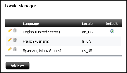

システムのデフォルト・ロケールを設定するには::
  1. 「一般的な管理」ツリーで、「管理」ノードを開き、続いて「ロケール」をダブルクリックします。
    「ロケール・マネージャ」フォームが表示されます。
    図7-1 「ロケール・マネージャ」フォーム
    図7-1の説明が続きます
    「図7-1 「ロケール・マネージャ」フォーム」の説明
  2. ロケールの横にある「編集」アイコンをクリックします。
    ラジオ・ボタンがフォームの「デフォルト」列に表示されます。
  3. ロケールの横にある「デフォルト」ラジオ・ボタンを選択します。
  4. 「保存」をクリックします。
    次回ユーザーがWebCenter Sitesにログインしたときは、システムは新しいデフォルト言語で表示されます。

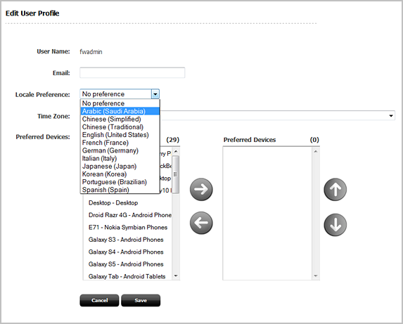

7.5 ユーザー・インタフェースのRight-to-Left (RTL)方向への設定
ユーザーのロケールが「アラビア語」の場合は、Contributorインタフェースの方向(ナビゲーション・ペイン、検索結果およびアセット・タブの位置など)をRight-to-Left (RTL)サポートを使用して構成できます。
RTLサポートを実装するには:
  1. 「一般的な管理」ツリーで、「管理」ノード、「ユーザー・アクセス管理」ノードの順に展開し、「ユーザー・プロファイル」をダブルクリックします。
    「ユーザー・プロファイル管理」フォームが開きます。
  2. フォームで、ロケールを「アラビア語」に変更するユーザーのユーザー名を入力して、「選択」をクリックします。
    「ユーザー・プロファイル」リストが開きます。
  3. ユーザー名を選択します。
  4. 「編集」をクリックします。
  5. 「ローカルのプリファレンス」フィールドで、「ロケール設定」ドロップダウン・リストから「アラビア語(サウジアラビア)」を選択します。
    図7-2 ユーザー・プロファイルの編集: アラビア語の選択
    この図は、「ユーザー・プロファイルの編集」フォームを示しています。「ロケールのプリファレンス」ドロップダウン・リストが開き、アラビア語のロケールが選択されます。
  6. 「保存」をクリックします。
  7. 変更をすべてのWebCenter Sites全体に反映するには、WebCenter Sitesを再起動します。
