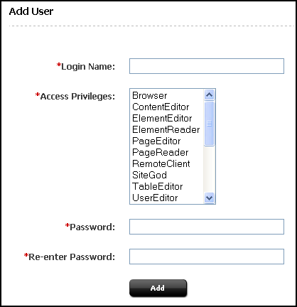

Adminインタフェースでユーザーを作成するには
  1. 「一般的な管理」ツリーで、「管理」ノード、「ユーザー・アクセス管理」ノードの順に展開し、「ユーザー」をダブルクリックします。
  2. 「ユーザー」フォームで、「ユーザーの追加」を選択し、「OK」をクリックします。
    「OK」をクリックする前にユーザー名を追加できます。このユーザー名は、次のフォームの「ログイン名」フィールドに自動入力されて表示されます。
    「ユーザーの追加」フォームが開きます。
    図12-1 「ユーザーの追加」フォーム
    図12-1の説明が続きます
    「図12-1 「ユーザーの追加」フォーム」の説明
  3. 「ユーザーの追加」フォームのフィールドに次のように入力します。
    1. 「ログイン名」フィールドに、一意の名前を入力します。空白や特殊文字(記号など)は含めないでください。アンダースコア文字(_)は使用できます。
    2. 「アクセス権限」リストで、ユーザーのACLを選択します。複数のACLを選択するには、各ACLを[Ctrl]キーを押しながらクリックします。また、範囲内の最初と最後のACLを[Shift]キーを押しながらクリックして選択することで、特定の範囲のACLを選択することもできます。
    3. 「パスワード」フィールドと「パスワードの再入力」フィールドに同じパスワードを入力します。
    4. 「追加」をクリックします。
      ユーザーが作成されます。
一般管理者を作成できます。ユーザーを管理者またはコンテンツ・コントリビュータにする場合の詳細は、一般的なユーザー・タイプの作成を参照してください。

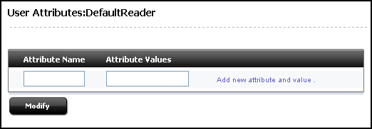

  2. ユーザーが、ロケールおよび電子メール(ユーザー・プロファイルで指定される)に加えて、またはそのかわりに属性を必要としている場合は、属性を作成します。手順は、ユーザー属性の修正、追加および削除を参照してください。

ユーザー・プロファイルには、一連のユーザー属性が保持されます。デフォルトでは、ユーザー・プロファイルに保持されるユーザー属性は次のもののみです。
  • 電子メール属性。ワークフロー・アクションをサポートするために使用され、値としてユーザーの電子メール・アドレスを取ります。ワークフロー参加者に割り当てられたアセットに関する電子メールをその参加者に送信するワークフロー・アクションを作成できます。
  • ロケール属性。特定のユーザーにどの言語を使用するのかを決定するために使用されます。この属性は、値としてユーザーの優先場所を取ります。
  • タイムゾーン属性。特定のユーザーにどのタイムゾーンを使用するのかを決定するために使用されます。この属性は、値としてユーザーの優先タイムゾーンを取ります。
ユーザーがWEM Adminインタフェースで作成された場合、アバターも属性として付加されます。さらに多くのユーザー属性を追加して、それらの値をWebCenter Sitesユーザー管理表に格納できます。ただし、WebCenter Sitesインタフェースでこれらの値を使用するには、ユーザー・プロファイルのフォームを表示するエレメントをカスタマイズする必要があります。『Oracle WebCenter Sitesでの開発』のOracle WebCenter Sitesの構成に関する項を参照してください。

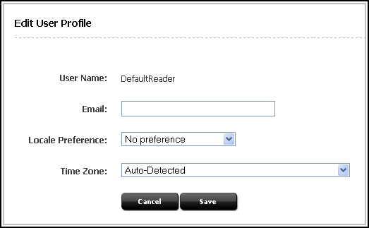

12.5.1 ユーザー・プロファイルの作成および編集
LDAPを使用している場合、ユーザーおよびサイト管理操作に対するシステム・レスポンスに注意してください。これらのシステム・レスポンスについては、LDAP統合Sitesシステムでのユーザー、サイト、およびロールを参照してください。
ユーザー・プロファイルを作成または編集するには::
  1. 「一般的な管理」ツリーで、「管理」ノード、「ユーザー・アクセス管理」ノードの順に展開し、「ユーザー・プロファイル」をダブルクリックします。
    「ユーザー・プロファイル管理」フォームが開きます。
  2. フォームで、ユーザー名を入力し、「選択」をクリックします。

  3. 「編集」アイコンをクリックします。
    「ユーザー・プロファイルの編集」フォームが開きます。
    図12-2 「ユーザー・プロファイルの編集」フォーム
    図12-2の説明が続きます
    「図12-2 「ユーザー・プロファイルの編集」フォーム」の説明
  4. 「電子メール」フィールドに、そのユーザーの電子メール・アドレスを入力します。
  5. (オプション)「ロケール設定」ドロップダウン・リストから、このユーザーのロケール設定を選択します。ユーザーのローカル設定は、WebCenter Sitesシステムの言語設定(「ロケール・マネージャ」で設定)より優先されます。
    ノート:
    ユーザーのロケール設定を設定しない(「ロケール設定」ドロップダウン・リストで「設定されていません」が選択されている)場合、WebCenter Sitesインタフェースは、WebCenter Sitesシステムに設定されている言語で表示されます。
  6. (オプション)「タイムゾーン」ドロップダウン・リストで、ユーザーのタイムゾーン設定を選択します。タイムゾーン設定を指定しない(ドロップダウン・メニューで「自動検出」が選択されている)場合、ユーザーのタイムゾーンは、ユーザーのブラウザから自動的に検出されます。
  7. 「保存」をクリックします。
  8. このユーザーが作業する必要があるサイトに対してこのユーザーを有効化します。手順については、ユーザーへのサイトのアクセス権限の付与(ユーザーへのロールの割当て)を参照してください。

ユーザーの属性を修正するには::
  2. 開いたフォームに、ともに作業するユーザーの名前を入力します。ユーザー名がわからない場合は、そのフィールドを空白のままにします。WebCenter Sitesによってシステム内のすべてのユーザーのリストが返されます。
  3. リストで、属性を変更するユーザー名をクリックします。
    「ユーザー属性」フォームが表示されます。
    図12-3 「ユーザー属性」フォーム
    図12-3の説明が続きます
    「図12-3 「ユーザー属性」フォーム」の説明
  4. 「ユーザー属性」フォームのフィールドで、必要に応じて次のうち少なくとも1つを実行します。
    • 「属性値」フィールドの内容を編集することで、属性に割り当てられている現在の値を変更します。
    • フォームの下部にあるフィールドに、その名前と少なくとも1つの値を入力することで新しい属性を追加します。
    • 不要な属性は(「属性値」フィールドで)その関連付けられた値を削除することで削除します。
  5. 「修正」をクリックします。
    変更内容がデータベースにコミットされます。
