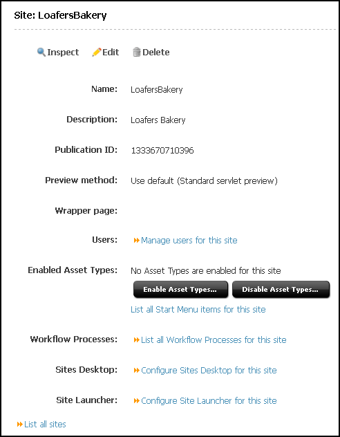

    「サイト」フォームが開きます。
    図5-1 「サイト」フォーム
    図5-1の説明が続きます
    「図5-1 「サイト」フォーム」の説明
    このフォームは、いくつかの操作を実行するために使用されます。このフォームでは、サイトの調査、編集または削除、ユーザーの管理、サイトをレプリケートするためのサイト・ランチャの構成など、様々な操作を実行できます。
    「サイト」ノードに新しいサイトを追加すると、WebCenter Sitesにより、サイト名の下に、サイト・コンポーネントを要求する一連のサブ・ノードが作成されます。
    • サイト・ユーザーを管理するには、「このサイトのユーザーの管理」をクリックします。
    • Webサイトのアセット・タイプを選択するには「アセット・タイプの有効化...」をクリックします。アセット・タイプを削除するには、「アセット・タイプの無効化...」をクリックします。アセット・タイプは開発者が作成します。
    • サイトに作成されたスタート・メニュー・アイテムを表示するには、「このサイトのすべてのスタート・メニュー・アイテムのリスト」をクリックします。
    • サイトのワークフローを管理するには、「このサイトのすべてのワークフロー・プロセスのリスト」をクリックします。
    • サイト・ランチャを構成および有効化するには、「このサイトのサイト・ランチャの構成」をクリックします。

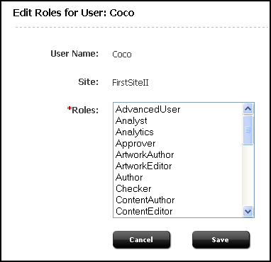

  4. ユーザー名の横の「編集」アイコンをクリックします。
    「ロールの編集」フォームが開きます。
    図5-2 「ロールの編集」フォーム
    図5-2の説明が続きます
    「図5-2 「ロールの編集」フォーム」の説明
  5. リストから1つ以上のロールを選択します。複数のロールを選択するには、各ロールを[Ctrl]キーを押しながらクリックします。特定の範囲のロールを選択するには、その範囲の最初と最後のロールを[Shift]キーを押しながらクリックします。

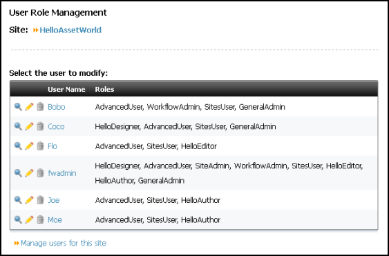

    「ユーザー・ロールの管理」フォームが表示されます。
  3. 「ユーザー・ロールの管理」フォームで、ユーザー名のフィールドを空白のままにし、「選択」をクリックします。
    「ユーザー・ロールの管理」フォームに、選択したサイトで現在ロールを割り当てられているすべてのユーザーのリストが表示されます。
    図5-3 「ユーザー・ロールの管理」フォーム
    図5-3の説明が続きます
    「図5-3 「ユーザー・ロールの管理」フォーム」の説明

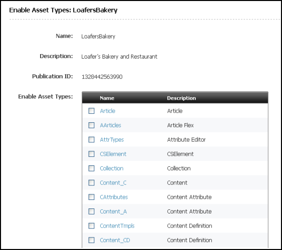

  2. サイトで、「アセット・タイプ」ノードを開いて、「有効化」をダブルクリックします。
    「アセット・タイプの有効化」フォームが表示されます。
    図5-4 「アセット・タイプの有効化」フォーム
    図5-4の説明が続きます
    「図5-4 「アセット・タイプの有効化」フォーム」の説明
    リストされたアセット・タイプは、選択したサイトではまだ有効化されていません。
  3. このサイトに対して有効化するアセット・タイプを選択します。

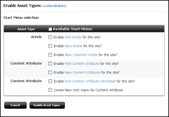

    「アセット・タイプの有効化 - スタート・メニューの選択」フォームが表示されます。
  5. (オプション)「アセット・タイプの有効化 - スタート・メニューの選択」フォームで、WebCenter Sitesで作成する各スタート・メニュー・アイテムの横にあるボックスを選択します。「スタート・メニューを使用したアセット・タイプへのアクセスの管理」を参照してください。
    図5-5 「タイプ・アセットの有効化」フォーム - 「スタート・メニューの選択」
    図5-5の説明が続きます
    「図5-5 「タイプ・アセットの有効化」フォーム - 「スタート・メニューの選択」」の説明
    この時点で、スタート・メニュー・アイテムを生成しないように選択した場合は、後から、手動で作成する必要があります。有効化したばかりのアセット・タイプのアセットは、対応するスタート・メニュー・アイテムが作成されるまで作成できません。
  6. 「アセット・タイプの有効化」をクリックします。
  7. アセット・タイプが、サイトに対して有効になります。それらのスタート・メニュー・アイテムを作成する必要がある場合は、「スタート・メニューを使用したアセット・タイプへのアクセスの管理」を参照してください。

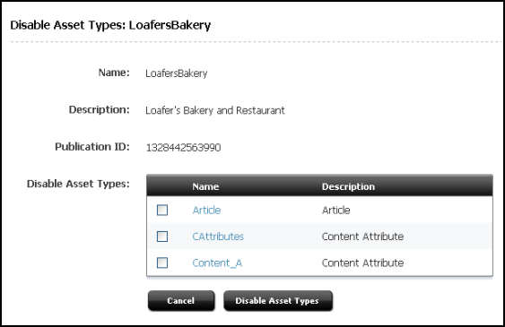

  2. サイトで、「アセット・タイプ」ノードを開いて、「無効化」をダブルクリックします。
    「アセット・タイプの無効化」フォームが表示されます。
    図5-6 「アセット・タイプの無効化」フォーム
    図5-6の説明が続きます
    「図5-6 「アセット・タイプの無効化」フォーム」の説明
    選択したサイトで有効化されているアセット・タイプがフォームに表示されます。
  3. サイトから削除するアセット・タイプを選択します。
  4. 「アセット・タイプの無効化」をクリックします。
    ノート:
    サイトで無効にしたアセット・タイプのスタート・メニュー・アイテムまたはワークフロー・プロセスが存在する場合は、それらに変更が反映されるようにスタート・メニュー・アイテムまたはワークフロー・プロセスを編集します。
