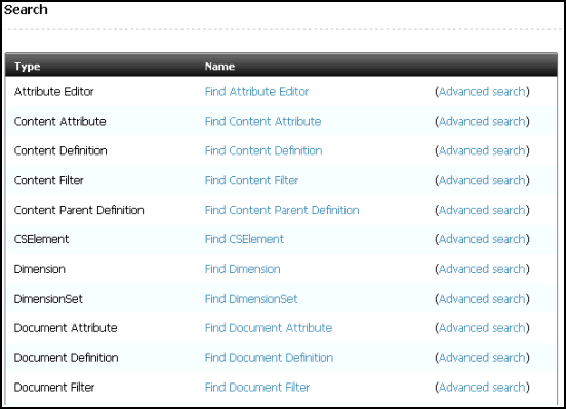

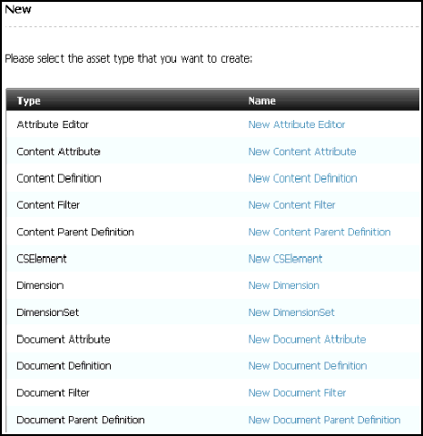

次の2つの図に、Adminインタフェースの「新規」と「検索」のメニュー・フォームを示します。
図9-1 Adminインタフェースの「新規」メニュー
図9-1の説明が続きます
「図9-1 Adminインタフェースの「新規」メニュー」の説明
図9-2 Adminインタフェースの「検索」メニュー
図9-2の説明が続きます
「図9-2 Adminインタフェースの「検索」メニュー」の説明
アセット・タイプ名をクリックすることで、選択したタイプのアセットの作成または検索のフォームが開きます。たとえば、「新規」スタート・メニューでアセット・タイプをクリックすると、選択したタイプのアセットを作成するフォームが開きます。「検索」スタート・メニューでアセット・タイプをクリックすると、選択したタイプのアセットを検索および編集するために使用するフォームが開きます。
前の図に示すスタート・メニューは、Adminインタフェースで、ユーザーがインタフェース左上にある「新規」ボタンおよび「検索」ボタンをクリックすることでアクセスできます。管理者は、ユーザーとスタート・メニュー・アイテムに同じロールを割り当てることで、ユーザーにスタート・メニュー・アイテムへの権限を付与します。

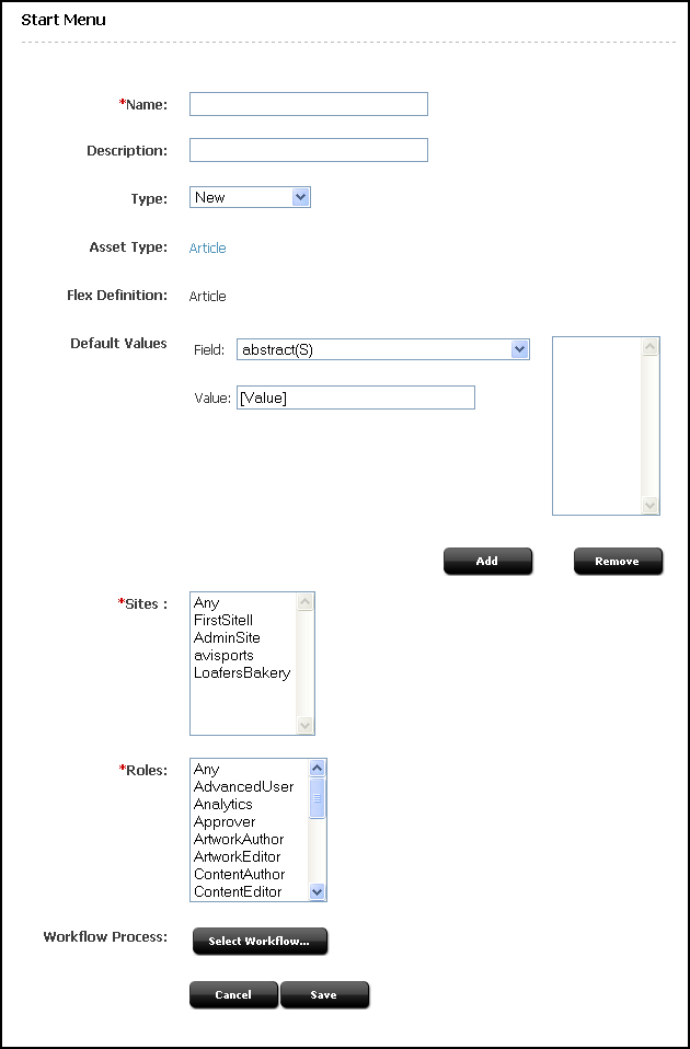

    図9-4 「スタート・メニュー」フォーム(2)
    図9-4の説明が続きます
    「図9-4 「スタート・メニュー」フォーム(2)」の説明
  6. 「説明」フィールドに、最大255文字で短い説明を入力します。「説明」フィールドに入力された名前は、「新規」フォームおよび「検索」フォームに表示されます。
  7. 「タイプ」フィールドで、「新規」を選択します。
    「アセット・タイプ」フィールドは、前のフォームでのアセット・タイプの選択を表示する情報のみのフィールドです。
  8. (オプション)コンテンツ・プロバイダがこのスタート・メニュー・アイテムによってアセットを作成するとき、フィールド値が自動的に設定されるようにする場合は、「デフォルト値」セクションで次のステップを実行します。
    1. 「フィールド」ドロップダウン・リストからフィールドを選択します。このリストには、このタイプのアセットのすべてのフィールドが表示されます(カテゴリ、ソース、テンプレートなど)。
    2. 「値」フィールドで値を入力または選択します。
      ノート:
      すべての値は大文字と小文字が区別されます。WebCenter Sitesでは、値を設定したフィールドに対して、その値を検証しません。したがって、適切な値が入力されていることを確認する必要があります。
    3. 「追加」矢印をクリックし、フィールドに値を追加します。
    4. 必要に応じて、前の3つのステップを繰り返します。
      ノート:
      スタート・メニュー・アイテムによりフィールド値を設定するとき、そのフィールドは読取り専用フィールドにはなりません。つまり、「スタート・メニュー」フォームにどのような値を設定しても、その値は、スタート・メニュー・アイテムを使用してアセットを作成するコンテンツ・プロバイダによりオーバーライドされる可能性があります。値は便宜上設定されるのみです。
  9. 「サイト」フィールドで、このスタート・メニュー・アイテムを使用できるサイトを選択します。複数のサイトを選択する場合、[Ctrl]キーを押しながらクリックします。
  10. 「ロール」フィールドで、スタート・メニュー・アイテムにアクセスできるロールを選択します。複数のロールを選択する場合、[Ctrl]キーを押しながらクリックします。
    ノート:
    デフォルトのワークフローにこのスタート・メニュー・アイテムを割り当てている場合、このステップで選択するロールは、ワークフロー・プロセスの開始ステップに対して許可されている(または許可される予定の)ロールと一致する必要があります。
  11. (オプション)このスタート・メニュー・アイテムで作成されたアセットのワークフロー・プロセスの詳細を構成するには、次のステップを実行します。
    1. 「ワークフローの選択」をクリックします。
    2. 「ワークフローの選択」フォームで、ドロップダウン・リストから適切なワークフロー・プロセスを選択し、「ワークフローの選択」をクリックします。
    3. 「参加者の設定」フォームで、開かれるロールごとに1つ以上のユーザーを選択し、「参加者の設定」をクリックします。
    4. 「続行」をクリックします。
      ワークフロー情報が保存され、「スタート・メニュー」フォームが再表示されます。
  12. 「保存」をクリックします。

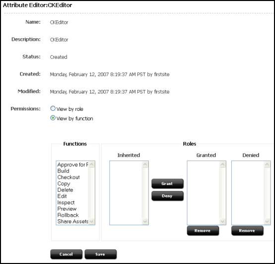

9.3.1 権限構造の理解
権限の構造は、ロールが実行可能な機能(編集や表示など)を決定します。ユーザーの権限は、機能を実行できるロールをユーザーに割り当てることで管理されます。WebCenter Sitesでは、付与、拒否および継承の3レベルの権限構造が実装されています。付与と拒否は明示的な権限を意味し、機能を実行する権限を付与または拒否します。継承は、権限が付与も拒否もされていないことを意味します。かわりに、権限は、親アセットのポリシーが存在する場合、そこから継承されます。親のポリシーが存在しない場合は、アセットの権限が親の親のポリシーから継承され、親の親にポリシーが存在しない場合もさらにその親からというように処理されます。
権限にあいまいさがある場合は、次の考慮事項によってあいまいさを解決できる場合があります。
  • ユーザーのロールの少なくとも1つが権限を付与する場合、権限が付与されます。
  • 付与は拒否より優先されます。あるロールが権限を付与し、他のロールが同じ権限を拒否する場合、その権限は付与されます。
  • ユーザーのロールの少なくとも1つが権限を拒否し、そのユーザーのロールのいずれも権限を付与しない場合、権限は拒否されます。

Adminインタフェースでアクセス権限を設定するには:
  1. アクセス権限を設定するアセットを検索します。
  2. アセットの「調査」フォームで、アセット・ツールバーから「アクセス権限」を選択します。
    「属性エディタ」フォームが開きます。
    図9-7 「属性エディタ」フォーム
    図9-7の説明が続きます
    「図9-7 「属性エディタ」フォーム」の説明
  3. ラジオ・ボックスを選択し、「ロール別に表示」または「機能別に表示」をクリックします。この例では、「機能別に表示」を使用します。
    ノート:
    この手順では「機能別に表示」を使用するため、機能を選択してから、それを実行する権限を付与または拒否するロールを指定することができます。「機能別に表示」を選択すると、順序が逆になります。この場合、ロールを最初に選択し、付与または拒否する機能を指定する必要があります。
  4. 機能を1つ選択します。
    その機能を実行可能なロールが、デフォルトで「継承」リスト・ボックスに表示されるようになります。「継承」は、アセットが親、親の親またはそれら以上の親(階層内のポリシーが存在するアセットによって異なる)から継承した権限ポリシーを参照します。
  5. 機能を実行する権限を拒否または付与する1つ以上のロールを選択します。(ロールを範囲で選択するには、範囲の最初と最後を[Shift]キーを押しながらクリックします。隣接しないロールを選択するには、それぞれのロールを[Ctrl]キーを押しながらクリック します)。
  6. 「付与」または「拒否」のいずれかを選択し、ロールでの機能の実行を許可または禁止します。
    • 「付与」は、選択したロールが特定のアセットで選択した機能を実行することを明示的に許可します。その他すべてのロールは、明示的に権限を付与しないかぎり、そのアセットで選択された機能を実行する権限が拒否されます。
    • 「拒否」は、選択したロールが特定のアセットで選択した機能を実行することを明示的に禁止します。その他すべてのロールは、明示的に権限を付与しないかぎり、そのアセットで選択された機能を実行する権限が拒否されます。
    • 「付与」と「拒否」のどちらも選択しない場合、「継承」リスト・ボックス内のロールで、アクセス権限が継承されたことを示す表示が維持されます。
  7. 権限を付与または拒否する必要がある、あるいは必要と思われる機能とロールごとに、4から6のステップを繰り返します。
  8. 完了したら、「保存」をクリックします。

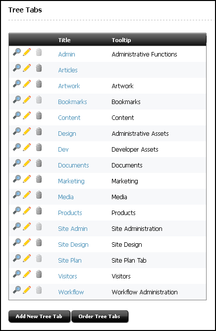

  1. 「管理」 タブで、「ツリー」をダブルクリックします。
    「ツリー・タブ」フォームが開きます。
    図9-8 「ツリー・タブ」フォーム
    図9-8の説明が続きます
    「図9-8 「ツリー・タブ」フォーム」の説明

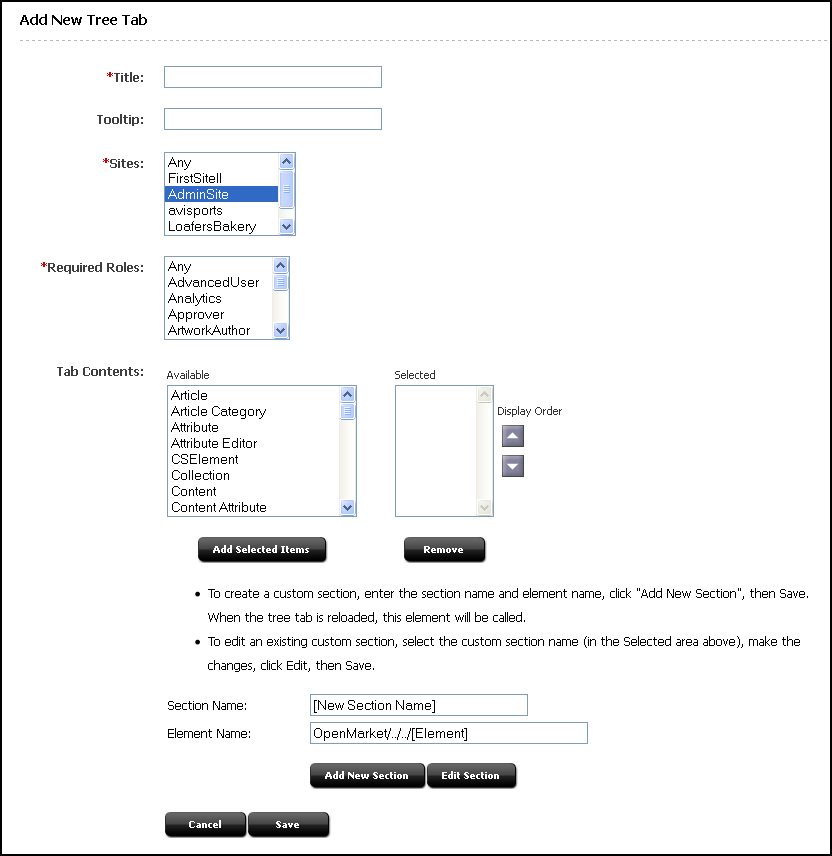

  2. 「ツリー・タブ」フォームで、「新規ツリー・タブの追加」をクリックします。
    「新規ツリー・タブの追加」フォームが開きます。
    図9-9 「新規ツリー・タブの追加」フォーム
    図9-9の説明が続きます
    「図9-9 「新規ツリー・タブの追加」フォーム」の説明
  3. 「タイトル」フィールドに、最大64文字で短い説明的な名前を入力します。
  4. 「ツールチップ」フィールドに、最大255文字で短くわかりやすいタブの説明を入力します。この説明は、マウス・カーソルをタブの上に重ねたときに表示されます。
  5. 「サイト」フィールドで、このタブを表示するサイトを選択します。
  6. 「必須ロール」フィールドで、このタブにアクセスできるロールを選択します。
  7. タブ・コンテンツフィールドで、アセット・タイプを選択し、「選択したアイテムの追加」をクリックします。
  8. (オプション)このタブにカスタム機能を追加するには、フォームの下部にある「セクション名」および「エレメント名」フィールドを使用します。このステップには開発者の支援が必要です。『Oracle WebCenter Sitesでの開発』のカスタム・ツリーの実装に関する項を参照してください。
  9. 「保存」をクリックします。
    ツリーにタブが表示されます(必要に応じてリフレッシュしてください)。

  1. 「一般的な管理」ツリーで、「管理」ノードを開き、続いて「ツリー」をダブルクリックします。
    「ツリー・タブ」フォームが開きます。
  2. タブに移動し、その「編集」アイコンをクリックします。
    「ツリー・タブ」フォームが開きます。
  2. 「ツリー・タブ」フォームで、目的のタブに移動し、「削除」アイコンをクリックします。
