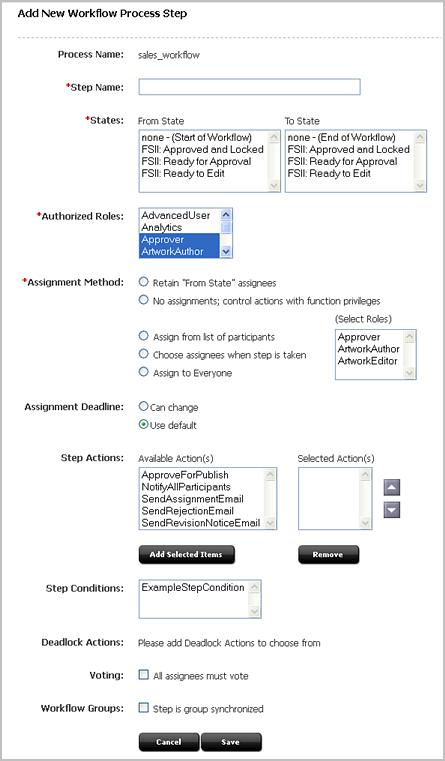

20.1.3 状態から状態へのアセットの移動
プロセス内のステップを作成する際、ステップによってどの状態からアセットが移動されるのか(開始状態)、ステップによってどの状態にアセットが移動されるのか(終了状態)、およびどのロールがステップを実行できるのかを指定します。
ステップにより、アセットはある状態に置かれ、適切なロールの参加者に通知されます。この処理により、割当てが作成されます。次に、それらのロールの参加者がアセットを次の状態に移動するためのステップが必要です。つまり、前のステップによって通知されたロールが、次のステップを実行するよう認可されたロールです。たとえば:
図20-1 編集におけるステップ
図20-1の説明が続きます
「図20-1 編集におけるステップ」の説明
ユーザーが割り当てられているアセットに対して「割当ての終了」オプションを選択すると、そのオプションによってステップが呼び出され、アセットが次の状態に移動され、次の参加者に割り当てられます。同じ状態の1つのアセットに複数の参加者が割り当てられている場合、「割当ての終了」オプションを使用することは投票とも呼ばれます。各参加者は、投票して、アセットを次の状態に移動します。
ワークフロー・プロセスの最初のステップが、開始ステップです。開始ステップには、開始状態がありません。つまり、開始ステップによってワークフロー・プロセスが始まり、そのアセットが一連の状態のうちの最初の状態に移動します。これは、ワークフロー・プロセスがアセットに割り当てられたときにコールされるステップです。開始ステップに対して認可されたロールを持つユーザーのみが、アセットに対してワークフロー・プロセスを開始できます。

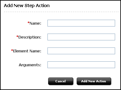

ステップ・アクションは、ステップが完了したときに発生するイベントです。各ステップに1つ以上のステップ・アクションを指定できます。ステップ・アクションの例は、ApproveForPublishアクションです。これは、アセットを承認するデフォルトのアクションであり、WebCenter Sitesに付属しています。通常、このアクションはワークフロー・プロセスの最終ステップで使用します。

複数の参加者が同じ状態の同じアセットをレビューしていて、異なるステップを選択した場合にどうなるかは、各ステップをどのように構成したかによって異なります。次のようないくつかの可能性があります。
  • 割当て(投票)を最初に終了した参加者によってアセットの進む方向が決定されるようにステップを構成する。
  • アセットがいずれかの方向に進むためにはすべての参加者が同じステップを選択する(同じように投票する)必要があるようにステップを構成する。ステップを完了するにはその前にすべての参加者が選択する必要があるステップはすべて投票ステップと呼ばれます。このオプションはデッドロックを招く可能性があることに注意してください。
  • 前述の方法を組み合せて使用する。すべて投票ステップ(すべての参加者が同意する必要がある)を1つ構成し、さらにそれ以外のステップを構成して、それを選択した参加者がいた場合に、そのステップが実行されアセットがそのパスをたどるようにします。

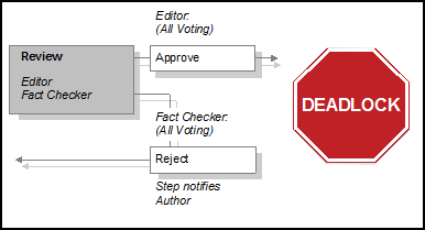

20.1.5 デッドロックの管理
デッドロックは、次の条件が満たされると発生します。
  • 1つの状態からのステップが複数ある。
  • 2つ以上のステップで、参加者がそのステップを実行する必要がある。つまり、これらはすべて投票ステップです。
  • その状態のアセットが複数の参加者に割り当てられている。
  • 参加者が割当てを終了するときにすべて投票の異なるステップを選択する。
次の図は、デッドロックを示しています。
図20-3 ワークフローのデッドロック
図20-3の説明が続きます
「図20-3 ワークフローのデッドロック」の説明
ステップのうちの1つがすべて投票ではなく、参加者がそのステップを選択しても、そのアセットはデッドロックになりません。
デッドロック状態にあるアセットは、デッドロックが解決されるまでワークフロー・プロセスを進めることはできません。デッドロックを解決するには、参加者同士で協議し、アセットが進むパスについて同意する必要があります。その後、選択内容を変更する必要がある参加者が次のいずれかを実行することでデッドロックを解決できます。
  • 割当てを終了し、全員が同意したステップを選択します。
  • アセットの「ステータス」フォームの「ワークフロー・コマンド」ドロップダウン・リストから「投票の棄権」オプションを選択します。
デッドロックになる可能性があるワークフロー・プロセスを構成する前に、その状態からの考えられるすべてのステップについて、完全な同意が絶対に必要であることを確認します。この説明から明らかなように、デッドロックはすべての参加者に追加作業が生じるため、この機能は必要な場合にのみ使用してください。
たとえば、考えられるステップとして「改訂のために戻す」と「パブリッシュ用に承認する」の2つがあるレビュー状態を考えてみます。「改訂のために戻す」には全員一致の投票は必要ないが、「パブリッシュ用に承認する」にはそれが必要となるようにステップを構成すると、デッドロックのリスクがない適切な制御(すべてのレビューアは、アセットがパブリッシュされる前に同意する必要があり、拒否されるとアセットのパブリッシュは停止される)が作成されます。
デッドロックになる可能性があるワークフロー・プロセスを作成する必要がある場合は、必ず、デッドロックを発生させる可能性があるステップごとに、デッドロックを参加者に通知するデッドロック・アクションを構成して割り当ててください。デフォルトのデッドロック・アクションは、ステップでデッドロックが発生したときに、該当する参加者にWebCenter Sitesから送信される電子メール・メッセージです。

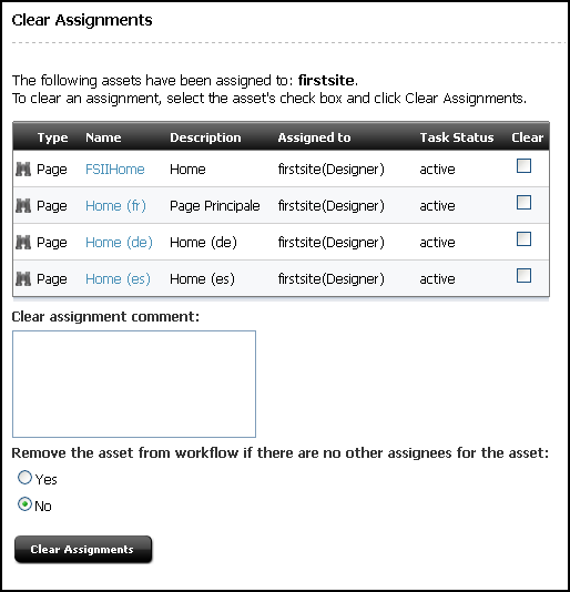

アセットを割り当てる必要がなくなった場合または割当てを消去して最初からやり直すほうが簡単な場合は、「管理」タブの「割当てのクリア」を使用できます。

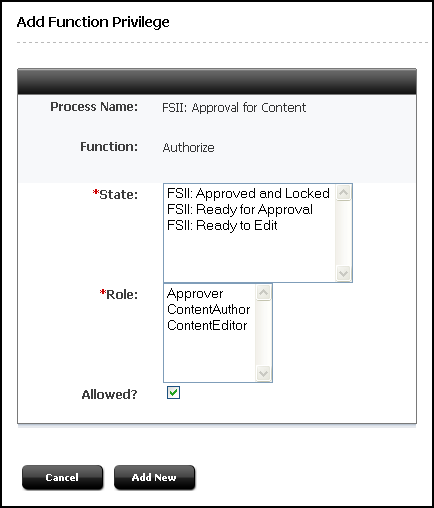

誰がワークフロー内のアセットにアクセスできるかを制限するには、機能権限と呼ばれるワークフロー機能を使用します。これらは、ワークフロー状態とワークフロー・ロールのコンテキストで、編集、コピー、承認、削除、バージョンの表示などの機能に対して設定される制限です。
機能権限には、次の3つの部分があります。
  • 制限される機能。
  • その機能の実行を許可されるまたは許可されないロール。
  • それらのロールを持つユーザーがその機能の実行を許可されるまたは許可されない状態。
機能権限が有効になっているということは、次の条件を満たす場合にのみユーザーがその機能を実行できることを意味します。
  • そのユーザーが適切なロールを持っている。
  • そのアセットが適切な状態にある。
  • そのアセットがそのユーザーに割り当てられている。
ユーザーが適切なロールを持っていて、かつアセットが適切な状態にある場合でも、そのアセットがそのユーザーに割り当てられていなければ、そのユーザーはそのアセットに対してその機能を実行できません。
機能権限によって、機能へのアクセスがそのユーザー・インタフェースからのみに制限されます。その時点でどの機能権限が設定されているのかに関係なく、ステップが実行されたときに機能をコールするステップ・アクションをプログラミングできます。
ApproveForPublishステップ・アクションが1つの例です。ユーザーがそのユーザー・インタフェースから「承認」オプションを使用することを禁止する機能権限を指定しても、ワークフロー・ステップによって「パブリッシュの承認」アクションがコールされ、そのユーザーがそのステップを実行するための適切なロールを持っていると、同じそれらのユーザーがそのワークフロー・ステップでアセットを承認できます。
つまり、機能権限を使用することでユーザーが誤ってアセットを選択および変更することを防止し、アクションを使用して高度な制御方法でそれらの機能をコールすることができます。
特定のロールに対して機能へのアクセスを許可または制限する機能権限を1つでも作成する場合は、その機能に対して他のすべてのロールを対象とする機能権限を作成する必要があります。
たとえば、削除機能のみを制限する(記事がレビュー状態にあるときにのみ、編集者のみが記事アセットを削除できるようにする)とします。レビュー状態にある記事アセットの削除を編集者に許可する機能権限を作成するが、その他の機能権限を作成しない場合、レビュー状態での削除機能へのアクセスを他のロールに明示的に付与するまで、レビュー状態になっている記事アセットをほかには誰も削除できません。
レビュー状態にあるアセットに対する削除機能へのアクセスを編集者に対して拒否する機能権限を作成すると、レビュー状態での削除機能へのアクセスを他のロールに明示的に付与するまで、レビュー状態になっている記事アセットをどのユーザーも削除できません。

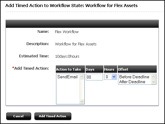

  • 割当て期限 – アセットが個々の状態に留まる期間の長さを指定します。状態の「予測時間」フィールドに値を設定すると、アセットがその状態にあるときにワークフロー参加者に割り当てられるアセットの期限が作成されます。
  • プロセスの期限 – アセットがプロセス全体を通過するためにかかる時間の長さを指定します。
これらの異なるタイプの期限は、相互に対話することはなく、個別に計算され、相互に排他的です。多くの場合、同じワークフロー・プロセスではどちらか一方の種類を使用し、両方を使用することはありません。
ワークフロー状態を作成するとき、それに対して予測時間を設定し、割当てが、その予測時間から計算された期限を過ぎたときに通知電子メールを送信するかどうかを決定できます。

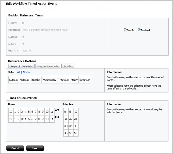

  • 期限によってトリガーされるアクション。これらのアクションは、キューに入れられており、WebCenter Sitesによってそのアセットの期限が計算され、どの時間指定アクション(存在する場合)をコールするか決定された後にのみトリガーされます。
時間指定アクション・イベントを構成することで期限の計算頻度を指定します。これは、すべての期限のバックグラウンド計算プロセスを呼び出すイベントです。これは、バックグラウンド承認計算プロセスを呼び出すパブリッシュ・イベントと同様です。
パブリッシュ・プロセスによって承認が計算されてどのアセットをパブリッシュするのかが決定されるのと同様に、時間指定アクション・イベントによってコールされる期限計算プロセスによってワークフロー・プロセスに参加しているすべてのアセットに対する期限が計算され、割当て期限について通知メッセージを送信するかどうかが決定され、アセットに対して割当てリストの「期限」および「プロセスの期限」列に表示される時間が決定されます。
管理システム上で「時間指定アクション・イベント」を構成し、必要な回数だけ実行できます。

アクションは、次の3つのうちのいずれかの方法でトリガーされるイベントです。
  • ステップがコールする(ステップ・アクション)。
  • 期限がトリガーする(時間指定アクション)。
  • ワークフローの状況がトリガーする(デッドロック、グループ・デッドロック、および委任アクション)。
条件は、ステップが試みられるときに評価されるイベントです。条件が満たされない場合、そのステップは完了できません。
アクションまたは条件を作成するときは、エレメントを識別します。エレメントは、ElementCatalog表に格納されている名前の付いたコードの断片です。アクションによって表される機能を呼び出すのがエレメントです。変数または引数を取るようにエレメントをコード化する場合は、アクションを作成するときにそれらの値を識別します。すると、それらの変数はアクションがトリガーされたときにそのエレメントに渡されます。
管理者は、エレメントのコード化を担当しません。提供されたデフォルト・ワークフロー・エレメントでワークフロー要件を満たせない場合は、開発者が必要な機能をコード化できます。『Oracle WebCenter Sitesでの開発』のワークフローのカスタマイズに関する項を参照してください。

20.2.3.2 時間指定アクションの理解
時間指定アクションは、状態の期限に基づいたアクションです。状態に対して期限を指定する場合、期限について参加者に通知するために時間指定アクションを指定できます。
時間指定アクションを作成するには、名前と説明を指定し、エレメントを指定し、必要に応じてそのエレメントに引数値を指定します。
期限に関する電子メール通知を送信する時間指定アクションを作成するには、OpenMarket/Xcelerate/Actions/Workflow/AssignmentActions/SendEmailエレメントを指定し、「引数」フィールドを使用して、どの電子メール・メッセージを送信するのかを指定します。
状態を作成する場合は、どの時間指定アクションを使用するのかと、それらをいつトリガーするのかを状態に指定された期限を基準にして指定します。各状態に複数の時間指定アクションを指定できます。
時間指定アクション・イベントが実行されて、現在ワークフローに参加しているすべてのアセットの期限が計算されると、適切な時間指定アクションがトリガーされます。
デフォルトの時間指定アクションが1つあります。「電子メールの送信」です。これは、OpenMarket/Xcelerate/Actions/Workflow/AssignmentActions/SendEmailエレメントを使用して、割当て期限リマインダ電子メール・メッセージを送信します。
時間指定アクションを計画する場合、次のワークフロー・コンポーネントも考慮する必要があります。
  • 作成する状態。これらのアクションは、状態に対して設定する期限に関連してトリガーされるためです。
  • 作成する必要がある電子メール・オブジェクト。時間指定アクションによって電子メール・メッセージが送信される可能性があるためです。
時間指定アクションがトリガーされる時間は、アクション自体の外部で決定される(管理者が状態のフォーム内で行う)ため、少数の汎用時間指定アクション(それらによって送信される電子メール・メッセージのみが異なる)を作成し、それらを複数の状態で繰り返し使用できる可能性があります。
「一般的な管理」ツリーで、「ワークフロー」ノードを開き、「アクション」、続いて「時間指定アクション」を開きます。「電子メールの送信」アクションを調査し、それらを使用できるかどうかを確認します。デフォルト時間指定アクションを変更するか、独自のものを作成できます。
ワークフロー・プロセスの各スケッチで、電子メール・メッセージのリストの近くに、そのプロセスに必要な時間指定アクションをリストします。

20.2.3.4 ステップ・アクションの理解
ステップにステップ・アクションを割り当てると、参加者がそのステップを実行するときにそのアクションがトリガーされます。
ステップ・アクションを作成するには、名前と説明を指定し、エレメントを指定し、必要に応じてそのエレメントに引数値を指定します。
ステップ・アクションには一般的なカテゴリが2つあります。機能を完了するカテゴリと、そのステップによってアセットを割り当てられる参加者に電子メール・メッセージを送信するカテゴリです。
ステップ・アクションは、機能権限に関係なく実行されます。つまり、WebCenter Sites機能を実行するステップ・アクションを作成した場合、そのアクションによってそのステップを実行する参加者の機能権限がチェックされることはありません。ユーザー・インタフェースから機能へのアクセスを制限し、参加者に特定の機能(たとえば、パブリッシュ用の承認)を実行するためにワークフロー内のステップを使用するように要求できます。
デフォルトのステップ・アクションは次のとおりです。
  • パブリッシュの承認: OpenMarket/Xcelerate/Actions/Workflow/StepActions/ApproveForPublishエレメントを使用してアセットを承認します。その後、次にパブリッシュ・プロセスが実行されたときに、アセットがパブリッシュされます(その依存性もすべて承認されている場合)。
    ワークフロー・プロセスにこのアクションを使用するには、targets引数を使用することで、アセットを承認する対象となるパブリッシュの宛先を指定する必要があります。
  • 割当て電子メールの送信: OpenMarket/Xcelerate/Actions/Workflow/StepActions/SendEmailToAssigneesエレメントを使用して割当てメッセージ電子メール・オブジェクトを、そのアセットを割り当てられているすべての参加者(つまり、そのステップの「割当て方法」で指定されている人々)に送信します。
  • 拒否電子メールの送信: OpenMarket/Xcelerate/Actions/Workflow/StepActions/SendEmailToAssigneesエレメントを使用して、拒否メッセージ電子メール・メッセージを新しい割当て先(そのステップの「割当て方法」で指定されている参加者)に送信します。
作成する必要があるステップ・アクションの種類を判別するには、次のワークフロー・コンポーネントを考慮する必要があります。
  • プロセスに対して作成するステップ。人々は、ステップによってアセットが割り当てられたことを通知される必要があるでしょうか。その必要がある場合、電子メール・メッセージを送信するステップ・アクションが必要です。
  • ステップによってアセットが移動される先の状態。状態は、機能の完了後のアセットを表しますか。表す場合、その機能を実装するステップ・アクションが必要です。
「ワークフロー」タブで、「アクション」を選択し、次に「ステップ・アクション」を選択します。これらのアクションを調査し、それらを使用できるかどうかを確認します。デフォルトのステップ・アクションを変更することも、独自のものを作成することもできます。
ワークフロー・プロセスのスケッチごとに、適切なステップの横にそのステップ・アクションの名前を書き込みます。各ステップに1つ以上のステップ・アクションを割り当てられます。

20.2.3.6 デッドロック・アクションの理解
デッドロックになる可能性があるステップにデッドロック・アクションを割り当てると、そのアクションはそのステップ中にアセットがデッドロックになるたびにトリガーされます。
デッドロック・アクションを作成するには、名前と説明を指定し、エレメントを指定し、必要に応じてそのエレメントに引数値を指定します。
各ステップに1つ以上のデッドロック・アクションを割り当てられます。
デフォルトのデッドロック・アクションが1つあります。デッドロック電子メールの送信です。これは、OpenMarket/Xcelerate/Actions/Workflow/DeadlockActions/SendEmailToAssigneesエレメントを使用して、デッドロック・メッセージ電子メール・メッセージを送信します。
使用する可能性があるデッドロック・アクションについて検討する場合は、ワークフロー・プロセスに対して作成するステップを考慮する必要があります。デッドロックが発生しないようにステップを設計する予定である場合は、デッドロック・アクションを作成する必要はありません。
「ワークフロー」タブで、「アクション」を開き、次に「デッドロック・アクション」を開きます。このアクションを調査し、それを使用できるかどうかを確認します。デフォルトのデッドロック・アクションを変更するか、独自のものを作成できます。
ワークフロー・プロセスのスケッチで、デッドロックになる可能性があるステップの横に適切なデッドロック・アクションの名前を書き込みます。

20.2.4 状態の決定
状態を作成するときは、次の種類の情報を指定します。
  • 名前と説明。状態の名前は意味のあるものとし、かつアセットがその状態にある間に実行される作業の種類を表す必要があります。
  • この状態にアセットが留まっている時間の長さ(「予測時間」)。期限は、アセットがその状態になってからの時間数または日数について計算されます。
    予測時間(期限)は、特定の日付ではなく、時間数または日数で設定することに注意してください。これは、状態の期限はアセットが状態を通過するときに各アセットに対して計算されるためです。
  • 起動される必要がある時間指定アクションおよびそれが起動されるタイミング。期限前または期限後の日数または時間数で示します。

20.2.5 ステップの決定
ステップをプロセス内に作成します。これらのステップを使用して、状態をつなぎ合わせます。これが、実際にプロセスを作成する方法です。
プロセス内のステップごとに次の種類の情報を指定します。
  • ステップの名前。名前は意味があるものとし、進むパスを説明するものにする必要があります。たとえば、レビューのための送信、承認のための送信などです。
  • 開始状態。ステップによってアセットが移動される前の状態です。ステップに開始状態がない場合、それはワークフロー・プロセスを開始する開始ステップです。開始状態は、開始ステップ以外の各ステップに必要です。
  • 終了状態。ステップによってアセットが移動された後の状態です。ステップに終了状態がない場合、それはワークフロー・プロセスを終了する終了ステップです。
  • ステップに対してどのロールが認可されるのか。
    これが最初のステップである場合、指定するロールによって、アセットに対してこのワークフローを選択できるユーザーが決定されます。スタート・メニュー・アイテムを使用して、アセットにワークフロー・プロセスを割り当てる場合、この最初の(開始)ステップに割り当てるロールが、スタート・メニュー・アイテムに割り当てられているロールに必ず一致するようにしてください。
    最初の(開始)ステップの後の後続のステップについては、選択したロールは、前のステップによって通知されるように選択されたロールに一致するかそのロールのサブセットである必要があります。それ以外の場合、そのアセットに割り当てられている誰もそれを次の状態に移動することを許可されていないため、そのアセットはその状態から移動できません。
  • そのアセットを次に取得するのは誰か。(次=このステップが完了したとき)。次の割当て方法のいずれかを選択することで終了状態の割当て先を指定します。
    • 割り当てられたユーザーを「開始状態」に維持。
      このオプションは、その現在の割当て先(このステップを完了するユーザー)にアセットを割り当てます。
      このオプションは、同じ状態に戻る(反復状態を作成する)ステップを作成する場合、またはそれが開始ステップであり、そのアセットを(スタート・メニュー・アイテムを使用するか、「ステータス」フォームでそれを選択することによって)ワークフロー・プロセスを選択した人に割り当てる場合に便利です。
    • 割当てなし、機能privsを使用したアクションの制御。
      このオプションは、ワークフロー・プロセス内にアセットを保持します。つまり、機能権限が適用されますが、アセットは実際は誰にも割り当てられません。
      ノート:
      アセットが現在の割当て先に割り当てられているとき(「割り当てられたユーザーを「開始状態」に維持」オプション)または誰にも割り当てられていないとき(「割当てがありません」オプション)、ワークフロー・システムによってそのステップのワークフロー履歴が記録されます。
    • 参加者リストからの割当て。
      このオプションでロールを選択します。ユーザーがアセットにワークフロー・プロセスを割り当てると、選択したロールを持つユーザーのリストが表示されます。ユーザーがリストから1人以上のユーザーを選択すると、このステップによってアセットが移動された先の状態になったときにそれらのユーザーにそのアセットが割り当てられます。
    • ステップ実行時に割り当てられるユーザーを選択。
      このオプションでもロールを選択します。このオプションは、ワークフロー・プロセス中に(割当てを完了することで)このステップを実行する人が、次にこのアセットが割り当てられるユーザーを、このステップ用に選択されたロールを持つユーザーのリストから選択することを意味します。
  • このステップがアセットを移動する先の状態に対する予測時間を変更できるかどうか。(割当て期限と呼ぶ。)
  • 実行される必要があるすべてのステップ・アクション。
  • 評価する必要があるすべてのステップ条件。
  • ステップを複数のユーザー(割当て先)が実行できる場合、アセットが次の状態に移動するにはすべての割当て先がこのステップを実行する必要があるかどうか。(「割り当てられたすべてのユーザーが投票する必要あり」フィールド。)
  • ステップがデッドロックになる可能性がある場合、どのようなデッドロック・アクションにする必要があるかどうか。
  • このプロセスがワークフロー・グループに対して使用される場合、アセットのいずれかが次の状態に移動するには、そのグループ内のすべてのアセットがこのステップを完了する必要があるかどうか。(「ステップをグループ単位で同期」フィールド。)
すべてのサンプル・サイト・ワークフロー・プロセスにサンプル・ステップがあります。サンプル・サイトがインストールされているシステム上で、「ワークフロー」を選択し、次に「プロセス」を選択し、プロセスを調査して、そのサンプル・ワークフロー・ステップがどのように構成されているのかを学習します。
ステップをどのようなものにするか決定するときは、次の質問を考慮します。
  • すべてのプロセスに開始ステップが必要です。開始ステップを作成する前に、最初にアセットをどのように作成するのかを決定してからワークフローに配置します。
    最初の参加者がアセットを作成し、それをワークフローに配置し、そしてそのアセットの作業を続けますか。その場合は、開始ステップを実行する人にそのステップが割り当てられるようにステップを構成(「割り当てられたユーザーを「開始状態」に維持」オプションを選択)し、デフォルトでそのアセットにそのワークフローを割り当てるスタート・メニュー・アイテムを必ず作成します。
    または、スーパーバイザがアセットを作成し、それを参加者に割り当てますか。その場合は、開始ステップを実行する人が割当て先を選択する必要があるように開始ステップを構成します。
  • 状態の順序はどのようにしますか。
  • 各状態の間に必要なパスの数はいくつですか。この答えによって必要なステップ数が決定します。
  • 反復状態を作成する必要がありますか。その場合は、ステップを実行している人にそれが割り当てられるように、その状態にアセットを戻すステップを構成します(「割り当てられたユーザーを「開始状態」に維持」オプションを選択します)。
  • 複数の人がそのアセットに対して作業している状態からアセットを移動するステップの場合に、ステップを実行する前に、それらの参加者全員が彼らの割当てを完了する必要がありますか。その場合は、すべて投票ステップになるようにそのステップを構成します。
  • アセットに、1つの状態から実行可能なパスが複数ありますか。(つまり、同じ開始状態を持つ複数のステップにする必要がありますか。)その必要がある場合、その状態からのいずれかのステップで、そのアセットが進む前にすべての参加者が同じように投票する必要がありますか。その場合は、すべての参加者が同じように投票することを必要とするステップは、その状態から導かれるステップのうちの1つのみになるようにプロセスを設計してください。同じ状態からのすべて投票ステップが2つあると、デッドロックが発生する可能性があります。
  • ステップごとに、ステップが完了してアセットが次の状態に進むときに、影響を受ける参加者にWebCenter Sitesから通知する必要がありますか。その必要がある場合、そのステップでどのステップ・アクション(これにより電子メール・メッセージが決定される)を使用する必要がありますか。
  • 関連付けられたアセットのグループは同時に作業する必要がありますか。その場合、1つのアセットとアセットのグループの両方に対して適切に機能するようにステップを構成できますか。できない場合、ワークフロー・グループに対して個別のワークフロー・プロセスを作成します。
  • ワークフロー・グループに対して、そのグループ内のすべてのアセットが、同時に入る必要がある状態がありますか。(たとえば、すべてのアセットが同時に承認される必要があるなど。)その場合は、同期ステップになるようにそのステップを構成します。ワークフロー・プロセスごとに同期ステップを1つのみ持つようにすることをお薦めします。
  • 結局、アセットをパブリッシュしないことに決定した場合、そのアセットはどのようになりますか。取消しステップを設定する必要がありますか。必要な取消しステップの数はいくつですか。
ワークフロー・プロセスのスケッチで、ステップを表すボックスの右横に、ステップ・アクション、そのステップを実行できるロール、ステップが実行されるときに通知される必要があるロール、ステップがすべて投票ステップであるかどうか、およびステップが同期ステップであるかどうかをリストします。
20.2.6 機能権限の決定
管理者は、指定のサイトに対して機能(作成や編集など)を使用する権限をロールに付与または拒否します。権限が付与されると、それらのロールを持つサイト・ユーザーにその機能が表示されます。ユーザーは、アセットが権限によって指定されている状態になったときに、その機能をコールすることができます。(デフォルトでは、機能権限は、指定のサイトのすべてのロールに付与されています。)
機能権限は、必要に応じてワークフロー・プロセスの機能ごとに設定できます。機能権限の設定の詳細は、(オプション)ワークフロー・プロセスの機能権限の構成に記載されています。

ワークフロー・プロセスごとに、アクセスを制限する機能、それらの機能を制限する期間となる状態、ロールに割り当てられているアセットがそれらの状態にあるときにそれらの機能にアクセスできるまたはできないロールを決定します。ワークフロー・プロセスのスケッチの適切な状態の横に、適用する制限をすべてリストします。
機能権限で目的の制限を適用するには、機能権限で状態に対して指定されているユーザーのロールが、ワークフロー・プロセスでそれらの状態と関連付けられているユーザーのロールに一致している必要があることに留意してください。それらのロールが一致しない場合、誰もそのアセットを状態から移動できない状況になる可能性があります。
また、特定のロールに対して機能へのアクセスを許可または制限する機能権限を1つでも作成する場合は、その機能に対して他のすべてのロールを対象とする機能権限を作成する必要があることにも留意してください。
機能権限は、ワークフロー・プロセスと関連付けられているため、アセットがワークフロー・プロセスに参加している場合にのみ、個々のユーザーのアクセスを特定の機能に制限できます。
ワークフロー・プロセスの設計および実装は行わないが、特定の機能に対するアクセス制御が必要な場合は何ができるでしょうか。1つの状態を持つ単純化されたワークフロー・プロセスを作成し、「割当てなし、機能privsを使用したアクションの制御」割当て方法を使用します。
ステップによって、「割当てがありません」の割当て方法を使用して、アセットをある状態に移動する場合、そのアセットは誰の割当てリストにも表示されません。単にその状態に留まり、それは、その状態に割り当てられている機能権限があればそれが適用されることを意味します。

20.5.1 アクションと条件の作成
  1. 「ワークフロー」タブで、「アクション」を開きます。
  2. 「アクション」の下で、作成するアクションを示すカテゴリを開き、「新規追加」をダブルクリックします。
    使用可能なカテゴリは、「ステップ・アクション」、「ステップ条件」、「時間指定アクション」、「委任アクション」、「デッドロック・アクション」または「グループ・デッドロック時のアクション」です。
    選択した種類のアクションに対応する「新規追加」フォームが開きます。
    図20-5 「新規ステップ・アクションの追加」フォーム
    図20-5の説明が続きます
    「図20-5 「新規ステップ・アクションの追加」フォーム」の説明
    次の例は、「新規ステップ・アクションの追加」フォームを示しています。
  3. 「名前」フィールドに、最大40文字の一意の名前を入力します。
    ノート:
    「名前」フィールドでは、次の文字は使用できません。二重引用符(")、小なり記号(<)、大なり記号(>)。さらに、名前の末尾にバックスラッシュ(\)は使用できません。
  4. 「説明」フィールドに、最大40文字で短い説明を入力します。
  5. 「エレメント名」フィールドに、エレメントの完全な名前を入力します。
    たとえば、デフォルト・ワークフロー・エレメントSendEmailToAssigneesを使用するには、次のように入力します。
  6. 「引数」フィールドに、次の表記規則を使用して、そのエレメントが適切に機能するために必要な引数または変数の値を指定します。
    name=value
    たとえば、SendEmailToAssigneesエレメントの場合は、emailname変数の値(つまり、電子メール・オブジェクトの名前)を指定する必要があります。たとえば:
    emailname=AssignmentDueReminder
    エレメントが複数の変数を取る場合は、名前と値のペアをアンパサンド(&)文字で区切ります。たとえば:
    name1=value1&name2=value2
  7. 「新規アクションの追加」をクリックします。

20.7 時間指定アクション・イベントの設定
時間指定アクションをトリガーできるようにするには、その前に、通常の発生間隔で期限を計算するように時間指定アクション・イベントを構成する必要があります。時間指定アクションはWebCenter Sitesシステムごとに1つのみ設定できることに注意してください。
  1. 「ワークフロー」タブで、「時間指定アクション・イベント」をダブルクリックします。
  2. アクション・バーで、「編集」をクリックします。
    「時間指定ワークフロー・アクション・イベントの編集」が開きます。
    図20-6 「時間指定ワークフロー・アクション・イベントの編集」
    図20-6の説明が続きます
    「図20-6 「時間指定ワークフロー・アクション・イベントの編集」」の説明
  3. 選択した間隔に応じて、月数、日数、時間数、分数で状態の期限を計算する頻度のスケジュールを設定します。選択した値は、青でハイライト表示されます。すべての値は個別に切り替わるため、[Ctrl]キーを使用して複数の値を選択する必要はありません。
    時間指定アクション・イベントの設定方法は、パブリケーション・イベントの設定方法と似ています。
  4. 「有効な日時」フィールドで、「有効」を選択します。
  5. 「保存」をクリックします。
    スケジュールの概要が開きます。
WebCenter Sitesでは、時間指定アクション・イベントのスケジュールの概要に、パブリッシュ・イベントと同じ略称およびコードを使用します。スケジュールの読取り方法の詳細は、スケジュールの略称の読取りを参照してください。

20.8.1 ワークフロー状態の作成
  1. 「ワークフロー」タブで、「状態」を開き、「新規追加」をダブルクリックします。
    「新規ワークフロー状態の追加」フォームが開きます。
  2. 「名前」フィールドに、最大40文字の意味のある一意の名前を入力します。
    ノート:
  3. 「説明」フィールドに、最大40文字で短い説明を入力します。
  4. (オプション)「予測時間」フィールドで、この状態のアセットの期限を構成します。期限は、日数、時間数、およびそれら2つの組合せで指定できます。
  5. (オプション)「時間指定アクションの追加」をクリックし、次のステップを実行します。
    図20-7 「ワークフロー状態への時間指定アクションの追加」フォーム
    図20-7の説明が続きます
    「図20-7 「ワークフロー状態への時間指定アクションの追加」フォーム」の説明
    1. 「実行するアクション」リストで、時間指定アクションを選択します。
    2. 「オフセット」フィールドに、そのアクションを期限の前と後のどちらでトリガーするのかを指定します。
    3. 「日間」フィールドまたは「時間」フィールド、あるいはその両方に、アクションをトリガーする期限の前または後の時間数または日数を指定します。
    4. 「時間指定アクションの追加」をクリックします。
    5. この状態に対して設定する時間指定アクションごとにこのステップ全体を繰り返します。
  6. 「新規状態の追加」をクリックします。

20.9.3 機能権限の編集
機能権限を編集するには、それを削除してから再作成します。
  1. 「ワークフロー」タブで、「プロセス」を開き、使用するワークフロー・プロセスをダブルクリックします。
    「ワークフロー・プロセス」フォームが開きます。
  3. 「機能権限の追加/編集」をクリックします。
    「ワークフロー・プロセスの機能」フォームが開きます。
  4. 変更する機能の横にある「除去」をクリックします。
    確認ダイアログが開きます。
  5. 「OK」をクリックします。
  6. 削除した機能の横にある「新規」をクリックします。
    「機能権限の追加」フォームが開きます。
  7. 機能権限を選択し、「保存」をクリックします。
  8. 「保存」をクリックします。
    ワークフロー・プロセスが保存され、「調査」フォームが開きます。

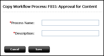

20.9.4 ワークフロー・プロセスのコピー
ワークフロー・プロセスをコピーできます。これにより、追加のプロセスの構成においていくつかのステップを省略できます。
  1. 「ワークフロー」タブで、「プロセス」を開き、コピーするワークフロー・プロセスをダブルクリックします。
  2. アクション・バーで、ドロップダウン・リストから「プロセスのコピー」を選択します。
    「ワークフロー・プロセスのコピー」フォームが開きます。
    図20-8 「ワークフロー・プロセスのコピー」フォーム
    図20-8の説明が続きます
    「図20-8 「ワークフロー・プロセスのコピー」フォーム」の説明
  3. 「プロセス名」フィールドに、そのプロセスの一意の名前を入力します。
    ノート:
  4. 「説明」フィールドに、そのプロセスの短い説明を入力します。
  5. 「保存」をクリックします。

20.10.3 後続のワークフロー・ステップの作成
次の手順を使用して、終了ステップを含む残りの後続のステップを作成します。
  1. ワークフロー・プロセスの「調査」フォームのアクション・バーで、「編集」をクリックします。
    「編集」フォームが開きます。
  2. 「ステップの追加/編集」をクリックします。
    「ワークフロー・プロセスのステップ」フォームが開きます。
  3. 「新規ステップの追加」をクリックします。
    「新規ワークフロー・プロセス・ステップの追加」フォームが開きます。
  4. 「ステップ名」フィールドに、最大64文字の意味のある一意の名前を入力します。
    ノート:
  5. 次のように状態を構成します。
    1. 「開始状態」リストで、前のステップの「終了状態」として選択された状態の名前を選択します。
    2. 「終了状態」リストで、このワークフロー・プロセスの次の状態の名前を選択します。(反復ステップを作成する場合、「開始状態」と「終了状態」リストで同じ状態を選択します。)
  6. 「認可ロール」リストで、この割当てを終了することでこのステップの実行を許可されるロールを選択します。このリストから選択するロールは、このワークフロー・ステップの直前のワークフロー・ステップで「割当て方法」に対して選択したロールのサブセットに一致するかそれを含む必要があります。
  7. 「割当て方法」セクションで、次のオプションのいずれかを選択し、アセットが割り当てられるロールを指定します。
      「開始状態」と「終了状態」が異なる場合、前のステップによって複数の参加者にこのアセットが割り当てられていても、最初にこのステップを実行する(割当てを終了する)人にアセットが割り当てられます。
      「開始状態」と「終了状態」が同じ場合、最後のステップによってこのアセットが割り当てられたすべてのユーザーに、このステップで再びアセットが割り当てられます。
    • 割当てなし、機能権限を使用したアクションの制御
    • 参加者リストからの割当て
      前述の最後の2つのオプションのいずれかを選択する場合、それらのオプションの右にあるリストから適切なロールを選択します。このオプションの定義はステップの決定を参照してください。
    • 全員への割当て
  8. 「割当て期限」セクションで、ワークフロー管理者(または適切な機能権限を構成する場合は他のユーザー)がこのステップによってアセットの移動先の状態の予測時間(期限)をオーバーライドできるかどうかを決定します。
  9. (オプション)「ステップ・アクション」リストで、このステップの実行時にコールする必要のある1つ以上のステップ・アクションを選択します。

20.10.4 (オプション)ワークフロー・プロセスの終了ステップの作成
終了ステップによってワークフローが終了します。これは、アセットがすでにプロセス内になく、機能権限を使用している場合、そのアセットへのアクセスを制御する機能権限もすでにないことを意味します。次の手順を使用して、ワークフロー・プロセスの終了ステップを作成します。
    「プロセスの編集」フォームが開きます。
    「新規ワークフロー・プロセス・ステップ」フォームが開きます。
    ノート:
  5. 次のように状態を構成します。
    2. 「終了状態」リストで、何も選択しません(ワークフローの終了)。
  6. 「認可ロール」リストで、割当てを終了することでこのステップの実行を許可されるロールを選択します。このリストから選択するロールは、プロセス内のこのワークフロー・ステップの直前のワークフロー・ステップの「割当て方法」に対して選択したロールのサブセットに一致するかそれを含む必要があります。
  7. (オプション)「ステップ・アクション」リストで、このステップの実行時にコールする必要のある1つ以上のステップ・アクションを選択します。
  8. (オプション)「ステップ条件」リストで、必要に応じてステップ条件を選択します。
  9. ステップで、複数の参加者がアセットを操作していたある状態からアセットを移動する場合に、ステップが完了する前にすべての参加者がその割当てを終了するようにするには、「割り当てられたすべてのユーザーが投票する必要あり」オプションを選択します。
  10. このプロセスに同じ「開始状態」を持つ他のステップがあり、それらのステップのいずれかもすべて投票ステップである(「割り当てられたすべてのユーザーが投票する必要あり」が選択されている)場合、「デッドロック・アクション」を選択します。「デッドロックの管理」と「委任アクションの理解」を参照してください。
  11. このワークフロー・プロセスがワークフロー・グループに対して使用され、このステップをグループ内のすべてのアセットに同時に実行する場合は、「ステップをグループ単位で同期」オプションを選択します。プロセス内に作成する同期ステップは1つのみにすることをお薦めします。
  12. 「保存」をクリックします。
    開始ステップが追加され、「ワークフロー・プロセスのステップ」フォームが開きます。
  13. 「保存」をクリックします。
    「調査」フォームが開きます。
機能権限を構成する必要がない場合、このワークフロー・プロセスは完了します。機能権限を構成する必要がある場合は、次の手順に進みます。
20.10.5 (オプション)ワークフロー・プロセスの機能権限の構成
  1. 目的のワークフロー・プロセスを見つけ、その「調査」フォームを開きます。
    「編集」フォームが開きます。
  3. そのフォームの下部にある「機能権限の追加/編集」をクリックします。
  4. 権限を設定する機能まで下にスクロールします。
  5. 機能の横にある「新規」をクリックします。
    「機能権限の追加」フォームが開きます。
    図20-10 「機能権限の追加」フォーム
    図20-10の説明が続きます
    「図20-10 「機能権限の追加」フォーム」の説明
  6. 「状態」リストから適切な状態を選択します。
  7. 「ロール」リストで、アセットがこの状態にあるときに、この権限の実行を許可されるまたはされないロールを選択します。
  8. 次のいずれかを行います。
    • 選択したロールを持つユーザーに機能の実行を許可するには、「許可」チェック・ボックスを選択します。
    • 選択したロールを持つユーザーに機能の実行を禁止するには、「許可」チェック・ボックスをクリアします。
  9. 「新規追加」をクリックします。
    権限が保存され、「ワークフロー・プロセスの機能」フォームが開きます。
  10. 構成する必要がある機能権限ごとにステップ3から8を繰り返します。
  11. すべての機能権限を構成したら、「保存」をクリックします。
    プロセスが保存されます。「ワークフロー・プロセス」フォームが開きます。
ワークフロー・プロセスが完了します。

20.13 ワークフローの割当てのクリア
人は休暇を取ったり、新しいワーク・グループに再割当てされたり、別の仕事に異動したりします。それらの状況では、彼らのワークフローの割当てはどのようになるでしょうか。元の割当て先によって終了できない作業割当てを処理するための1つの選択肢は、その割当てを誰か他の人に委任することです。ただし、管理者は、委任機能を持っていても、ユーザーの割当てリストから割当てをクリアする場合があります。
ユーザーの割当てをクリアするには::
  1. 「一般的な管理」ツリーで、「ワークフロー」ノードを展開し、「割当てのクリア」をダブルクリックします。
    「割当ての検索」フォームが開きます。
  2. ユーザー名を入力して、「割当ての表示」をクリックします。
    「割当てのクリア」フォームが開き、そのユーザーに現在割り当てられているアセットのリストが表示されます。
    図20-11 「割当てのクリア」フォーム
    図20-11の説明が続きます
    「図20-11 「割当てのクリア」フォーム」の説明
  3. クリアする各割当ての隣の「クリア」チェック・ボックスを選択します。
  4. オプション: 「割当てコメントのクリア」フィールドに、選択した割当てを消去する理由の簡単な説明を入力します。このフィールドに入力する説明は、そのアセットの「ステータス」フォームの「ワークフロー履歴」セクションにある「実行されたアクション」フィールドに開きます。
  5. 次のいずれかを行います。
    • アセットが他の誰にも割り当てられていない場合に、ワークフローからそれを削除するには「はい」を選択します。
    • そのアセットを割り当てられている他のユーザーの割当てリストにそのアセットを残しておく場合は、「いいえ」を選択します。
  6. 「割当てのクリア」をクリックします。
    変更を要約した「割当てレポートのクリア」が開きます。
