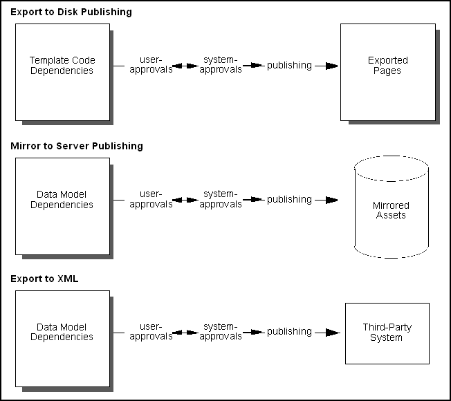

  1. 承認システムは、ユーザー承認済アセット間の依存性が、テンプレート・コードまたはデータ・モデルのどちらかで指定されている依存性と一致するかどうかを、パブリッシュ方法を考慮しながら判断します。図19-2および図19-3を参照してください:

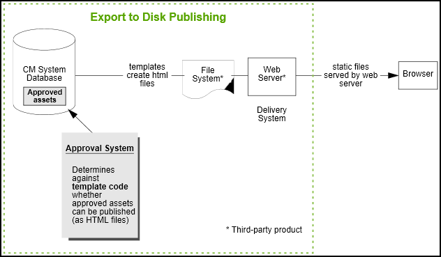

    • ディスクへのエクスポートのパブリッシュの場合、承認システムはテンプレート・コードに基づいて(承認済アセット間の)依存性をテストします。テンプレートのコードを評価して、依存性を判断します。特定のタイプのアセットにデフォルト・テンプレートが割り当てられている場合は、そのテンプレートを使用して依存性を判断します。デフォルトのテンプレートがない場合、承認システムでは特定のアセットに指定されるテンプレートが使用されます。「承認依存性の評価」を参照してください。
    • サーバーへのミラーリングのパブリッシュおよびXMLへのエクスポートの場合、承認システムはデータ・モデルに基づいて(承認済アセット間の)依存性をテストします。

    図19-2 ディスクへのエクスポートのパブリッシュ方法と承認
    図19-2の説明が続きます
    「図19-2 ディスクへのエクスポートのパブリッシュ方法と承認」の説明

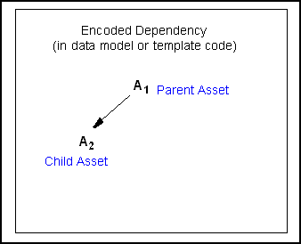

図19-6 エンコードされた依存性
図19-6の説明が続きます
「図19-6 エンコードされた依存性」の説明

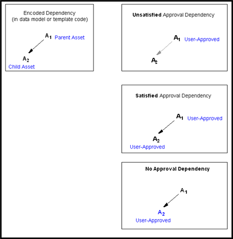

前の図は、2つのアセットのデータ・モデルを示しています。アセットA1はコンテンツ用にアセットA2を参照します。データ・モデルで指定されている依存性は1つですが、ユーザーがアセットを承認する方法は3つあり、したがって、それぞれ異なる承認依存性が作成されます。

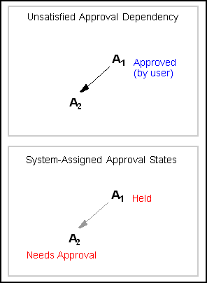

  • 不十分な承認依存性:
    この例では、ユーザーは親アセット(A1)を承認していますが、その子(A2)を承認していません。承認システムは、データ・モデルを(承認済アセットをシードとして)クロールし、A1→A2依存性を検出します。(ユーザーがA1のみ承認していることから)この依存性は不十分であると判断すると、それを不十分な承認依存性として分類します。さらに、A1の「承認済」状態を却下し、ユーザーがA2も承認するまでA1のパブリケーションを禁止し、ユーザーにA2を承認する必要があることを通知します。
    図19-7 不十分な依存性
    図19-7の説明が続きます
    「図19-7 不十分な依存性」の説明
    前の図は、A1のシステム承認ではA2のユーザー承認が条件になることを示しています。A1は、A2に対する承認依存性があるといいます。承認依存性が不十分なので承認システムがユーザーに通知します。

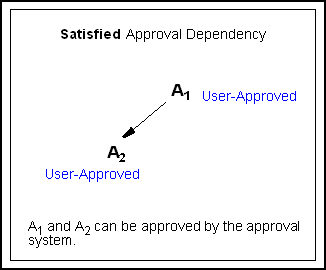

  • 十分な承認依存性:
    この例では、ユーザーは親アセットとその子の両方を承認しています。承認システムは、データ・モデルの依存性が(ユーザーがA1とA2の両方を承認していることから)十分であることを検出して、依存性を十分な承認依存性として分類します。さらに、「承認済」状態であることを確認し、次回のパブリッシュ・セッションの開始時のA1とA2の両方のパブリケーションを許可します。
    前の例と同じように、A1のシステム承認は、A2のユーザー承認が条件になります。ただし、この例では、承認依存性は十分です。ユーザーには何も通知されません。アセットは、次回のパブリッシュ・セッションでパブリッシュされます。

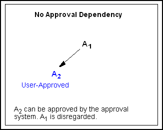

  • 承認依存性なし:
    この例では、ユーザーは子アセット(A2)を承認していますが、その親(A1)を承認していません。この場合、(A2がA1に対して依存性がないので)承認システムは、承認依存性を認識しません。承認システムは、ユーザーの「承認済」状態を確認します。その結果、A2はパブリッシュされます(A1はパブリッシュされません)。
    図19-9 承認依存性なし
    図19-9の説明が続きます
    「図19-9 承認依存性なし」の説明

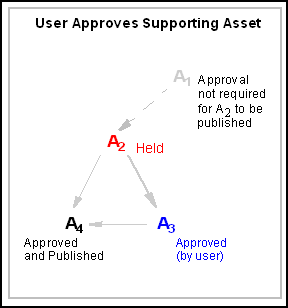

図19-10 承認済および非承認の承認状態
図19-10の説明が続きます
「図19-10 承認済および非承認の承認状態」の説明
図19-10で、ユーザーはアセットA1を承認済としてマークしました。しかし、システムはこれを仮の承認として扱います。システムは、依存性分析の後で、A1が(たとえ承認済であっても)A2に対する不十分な承認依存性があり、(A2も承認されるまで)パブリケーションを保留する必要があると判断します。
システムはA1に「保留」という承認状態を割り当てることによって、ユーザーによるA1の承認をオーバーライドします。A2には「承認が必要」状態を割り当てます。

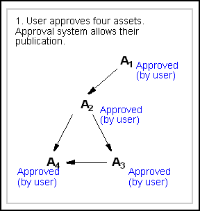

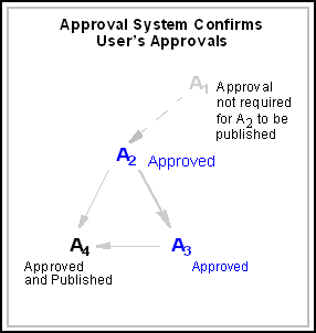

ここで、ユーザーが承認するアセットの組合せが異なる3つのシナリオについて考えます。
  1. 最初の(理念的な)試行で、ユーザーは4つすべてのアセットを承認し、4つすべての承認依存性を一度に満たします。このシナリオでは、システムは、4つの承認依存性を記録し、それらが満たされていると判断し、アセットを承認済として確認し、次のパブリッシュ・セッションの開始時におけるパブリケーションを許可します。次の図はこれを説明したものです。
    図19-12 承認システム - すべて承認済
    図19-12の説明が続きます
    「図19-12 承認システム - すべて承認済」の説明

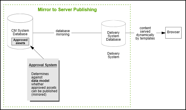

19.7 サーバーへのミラーリングのパブリッシュおよびXMLへのエクスポートの使用
サーバーへのミラーリングおよびXMLへのエクスポートのパブリッシュ方法では、承認システムはデータ・モデルに基づいて承認依存性をテストします。
ノート:
サーバーへのミラーリングのパブリッシュおよびXMLへのエクスポートの場合、ライブ・サイトに不十分な構成依存性が存在する可能性があります。これは、サーバーへのミラーリングおよびXMLへのエクスポートのパブリッシュの際、ページをレンダリングするテンプレートは評価されないからです。
構成依存性は、動的ページをアセンブルしたときに現れます。構成依存性には、ページを生成するために使用する一連のアセットが含まれます。「テスト・レンダリングの理解」と「構成依存性の使用」を参照してください。

サーバーへのミラーリングまたはXMLへのアセットのエクスポートの宛先に対してアセットが承認されている場合、承認システムはデータ・モデルに基づいて承認依存性を判断します。

  1. このシナリオ(次の図で説明)では、(使用可能な4つのアセットのうち) 1つのアセットA2を編集し、exists依存性に従って動的にパブリッシュすることを承認します。ターゲット宛先にはA4のみがすでにパブリッシュされています。
    図19-20 ユーザー承認済アセット
    図19-20の説明が続きます
    「図19-20 ユーザー承認済アセット」の説明

    この例では、承認システムは次のことを判断します。
    • A1は、その子の承認済アセットA2が独立してパブリッシュ可能なので、承認を必要としません。ただし、A2は親アセットでもあり、その子アセット(A3およびA4)のステータスが決定されるまではパブリッシュできません。承認システムは、今度はすでにパブリッシュされているアセットを検索します。PublishedAsset表を参照し、さらに次のことを判断します。
    • A3はターゲット宛先には一度もパブリッシュされていません。A2→A3に十分な依存性があるためには、A3を承認する必要があります。
    • A4はターゲット宛先にすでにパブリッシュされているので、その再承認(および再パブリッシュ)は必要ありません。A2およびA3のA4に対する依存性は、パブリケーション時に十分な依存性になります。
  5. ステップ4より、承認システムは、承認済アセットをパブリッシュするために3つの承認依存性が十分である必要があると結論付けて、それに基づいてアセットに独自の承認状態を割り当てます。次の図に、システムによる承認状態の割当ての例を示します。
    図19-24 システムによる承認状態の割当て
    図19-24の説明が続きます
    「図19-24 システムによる承認状態の割当て」の説明
    • A2→A3承認依存性を(ユーザーがA3を承認することで)十分にする必要があります。A3に「承認が必要」状態を割り当て、A2に「保留」状態を割り当てます。
    • A3→A4を(「承認が必要」状態が割り当てられているA3をユーザーが承認することで)十分にする必要があります。
    • A2→A4は、A4がすでにパブリケーションされているので、自動的に十分になります(現在「承認済かつパブリッシュ済」状態が割り当てられています)。
    (承認状態の完全なリストは、表19-4にあります。)
  6. 最後に、承認システムは、アセットおよびその承認状態(前の図に表示)のリストを表示します。ユーザーは、リストに基づいて、「承認が必要」状態が割り当てられているアセット(A3)を承認します。
    図19-25 ユーザーによるサポート・アセットの承認
    図19-25の説明が続きます
    「図19-25 ユーザーによるサポート・アセットの承認」の説明
  7. 承認システムは、承認プロセスを実行するために、A2の承認状態を「承認済」に更新し、A2とA3の両方を次回のパブリッシュ・セッションでのパブリケーションのためにパブリッシュ・システムにリリースします(次の図で説明)。
    図19-26 システムによるユーザー承認の確認
    図19-26の説明が続きます
    「図19-26 システムによるユーザー承認の確認」の説明
