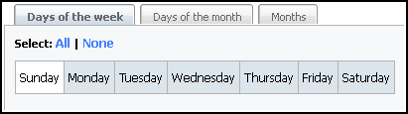

  1. 「繰返しパターン」の「曜日」タブで、「月曜日」をクリックして「土曜日」までドラッグし、日曜日を除くすべての曜日を選択します。選択された曜日はグレーでハイライトされます。

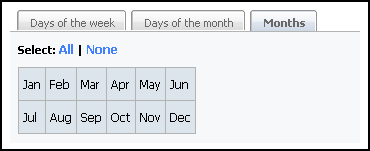

  3. 「月」タブで、「すべて」をクリックし、すべての月を選択します。すべての月がグレーでハイライトされます。

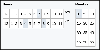

  4. 「繰返しの回数」セクションの「時間」セレクタで、「AM」の「7」および「PM」の「4」と「8」を選択します。
  5. 「分」セレクタで「0」をクリックします。
    図17-3 「時間」と「分」のセクション
    図17-3の説明が続きます
    「図17-3 「時間」と「分」のセクション」の説明

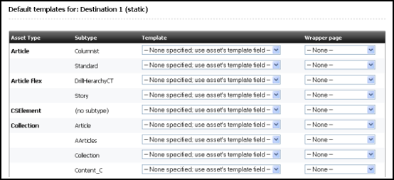

    システムにより、次の図のようなフォームが表示されます。
    図17-5 「デフォルト・テンプレート」フォーム
    図17-5の説明が続きます
    「図17-5 「デフォルト・テンプレート」フォーム」の説明

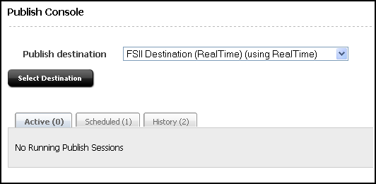

17.6 「パブリッシュ・コンソール」でのセッションの監視
「パブリッシュ・コンソール」を使用して、パブリッシュ・セッションを監視します。「パブリッシュ・コンソール」を開くには、WebCenter Sitesインタフェースの一番上にある「パブリッシュ」ボタンをクリックします。「パブリッシュ・コンソール」フォームが開きます。
コンソールに、現在実行中、スケジュール済または完了済のセッションを含むすべてのパブリッシュ・アクティビティのサマリーが表示されます。
図17-6 「パブリッシュ・コンソール」フォーム
図17-6の説明が続きます
「図17-6 「パブリッシュ・コンソール」フォーム」の説明

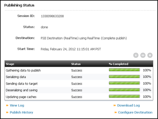

パブリッシュ履歴ログを表示するには、「履歴」タブで特定のセッションを選択し、そのセッションの「ステータスのパブリッシュ」フォームを表示します。
図17-7 「ステータスのパブリッシュ」フォーム
図17-7の説明が続きます
「図17-7 「ステータスのパブリッシュ」フォーム」の説明
「ログの表示」をクリックすると、履歴ログが表示されます。「ログのダウンロード」をクリックして、ログのダウンロードと表示を個別に行うこともできます。
