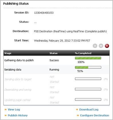

リアルタイム・パブリッシュは、ステータス・メッセージの更新をリアルタイムでパブリッシュするユーザー・インタフェースから名付けられた、動的なパブリッシュ・メソッドです。プログレス・バーとマウスオーバー・ツールチップは、パブリッシュ・セッションの進行を、ソースと宛先の両方のシステムからのステータス情報とともに示します。
図16-1 「ステータスのパブリッシュ」フォーム
図16-1の説明が続きます
「図16-1 「ステータスのパブリッシュ」フォーム」の説明

パブリッシュ・セッションの進行時に、「ステータスのパブリッシュ」フォームで各ステージの進行状況を監視できます。パブリッシュ・セッションの監視手順は、アクティブなパブリッシュ・セッションの使用を参照してください。

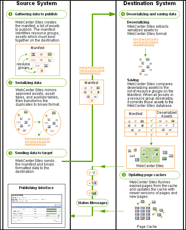

パブリッシュのステージは次のとおりです。
  1. パブリッシュするデータの収集:
    1. WebCenter SitesWebCenter Sitesのソース・システムは、このパブリッシュ・セッションの承認されたアセットをロックします。承認済アセットのロックによって、パブリッシュ中に編集されることを防止します。
    2. ソース・システム上で、リアルタイム・パブリッシュは、承認システムからのデータを使用して、マニフェスト(パブリッシュするアセットのリスト)を作成します。マニフェストは、リソース・グループ(破損リンクと不完全なページができないように、まとまって宛先に存在する必要があるアセットのグループ)を識別します。
  2. データのシリアライズ:
    1. WebCenter SitesWebCenter Sitesのソース・システムは、次のアイテムをミラーリングします。
      • アセット・タイプ
      • 補助表(宛先の構成で識別)
      • 承認済アセット
    2. ソース・システムによってミラーリングされたデータがシリアライズされます(バイナリ形式に変換されます)。
    ノート:
    このステップを実行するには、膨大な領域が必要です。(java.io.tempを使用して) JVMに割り当てる一時領域は、パブリッシュされるデータのサイズの少なくとも3倍にすることをお薦めします。ソースおよび宛先データベースは、表FW_PUBDATASTOREの増大を見越した十分な領域を持つ必要があります。これはソース・サイト全体(ディスク上に格納されたオブジェクトとデータベースの両方)のサイズに等しくなる可能性があるので、特に大きなバイナリが含まれる場合、必要な領域が、WebCenter Sitesが使用中の領域を上回ることがあります。
  3. ターゲットへのデータの送信:
    1. WebCenter Sitesの宛先データベースは、このパブリッシュ・セッションの承認されたアセットをロックします。ターゲットのアセットがロックされると、編集できなくなります。
    2. WebCenter SitesWebCenter Sitesのソース・システムは、宛先にマニフェストとシリアライズされたすべてのデータを送信します。これらのデータは、宛先のデータベースに対してまだコミットされていません。

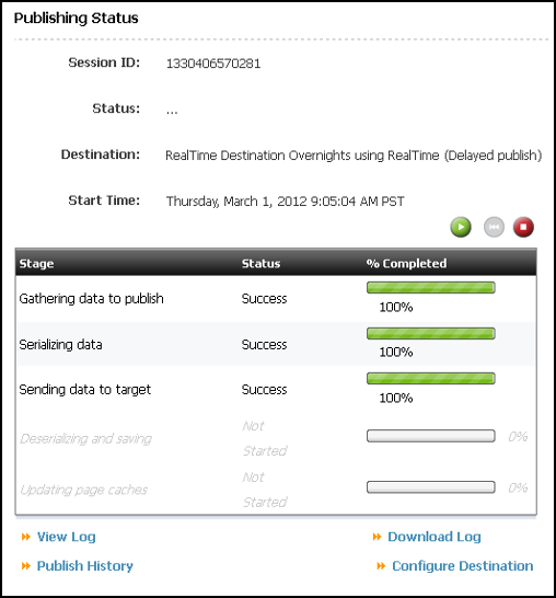

    遅延パブリッシュ・セッションは、この時点で一時停止します。このセッションは、管理者が「パブリッシュ・コンソール」フォームまたは「ステータスのパブリッシュ」フォームで「再開」ボタンを選択した場合にのみステージ4から続行します。
  4. データのデシリアライズと保存:
    1. WebCenter Sitesの宛先システムで、ミラーリングされたアセット・タイプ、補助表および承認済アセットがデシリアライズされます(WebCenter Sites形式に戻されます)。
    2. 宛先データベースでは、デシリアライズされたアセット・タイプと補助表に更新されるか、それらが新しいデータとして追加されます。
    3. 宛先システムではマニフェストを使用して、データベースにアセットをコミットするタイミングが決定されます。リソース・グループのアセットは、グループ内のすべてのアセットがデシリアライズされたときにのみコミットされます。
    4. 宛先システムは、リソース・グループ内のすべてのアセットをコミットすると、次の処理を行います。
      1. 編集のためにデータベース内のアセットのロックを解除します。パブリッシュ・セッションが実行されると、宛先データベース内のパブリッシュされた編集可能アセットの数が増加します。
      2. 宛先システムからソース・システムに、正常にパブリッシュされたアセットを識別するメッセージが送信されます。リソース・グループ内のアセットは、ソース・システムで編集のためにロックが解除されます。パブリッシュ・セッションが実行されると、ソース・システムの編集可能アセットの数が増加します。
  5. ページ・キャッシュの更新:
    宛先システムでパブリッシュ・プロセスが完了します。
    1. ページ・キャッシュがフラッシュされ、期限切れのページが削除されます。
    2. キャッシュに新しいページが追加されます。
図16-2 パブリッシュの5つのステージ
図16-2の説明が続きます
「図16-2 パブリッシュの5つのステージ」の説明

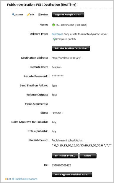

16.3.4 ソース・システムでのリアルタイム宛先定義の作成
このステップでは、パブリッシュの宛先をソース・システムに定義します。
ノート:
複数の宛先を定義可能ですが、順次的なパブリッシュのみがサポートされることに注意してください。
  1. ソース・システムで、管理者のインタフェースにログインします。
  2. 「一般的な管理」ツリーで、「管理」ツリーを開き、「パブリッシュ」ノードを開き、次に「宛先」ノードを開きます。
  3. 「宛先」ノードの下で、「新規追加」をダブルクリックします。
    「新規宛先の追加」フォームが表示されます。
  4. 「新規宛先の追加」フォームに入力します。次の情報をガイドラインとして使用してください。
    • 名前: 一意の宛先の名前を入力します。
      ノート:
      「名前」フィールドでは、次の文字は使用できません。一重引用符(')、二重引用符(")、セミコロン(;)、コロン(:)、小なり記号(<)、大なり記号(>)、パーセント記号(%)、疑問符(?)。さらに、名前の末尾にバックスラッシュ(\)は使用できません。
    • 配信タイプ: 「リアルタイム: リモート動的サーバーへのアセットのコピー」を選択し、次のいずれかのオプションを選択します。
      • パブリッシュの完了: パブリッシュ・プロセスを中断することなくアセットを宛先アドレスにコピーします。
      • 遅延されたパブリッシュ: アセットが宛先データベースへコミットされる前に、パブリッシュ・プロセスが一時停止されます。セッションを再開するには、ユーザーがパブリッシュの4番目のステージを開始する必要があります(データのデシリアライズ(拡張)と、宛先データベースへの保存)。「遅延パブリッシュ・セッションの再開」を参照してください。
    • 宛先アドレス: 表示された形式でURLを入力します。[targetserver:port]には、大カッコを取り、宛先システムのホスト名またはIPアドレスを入力し、宛先で使用されるポートを指定します。(URLは、動的に付加されるため、URLの後にスラッシュが必要です。)
    • リモート・ユーザー: 宛先システムの設定で作成したリアルタイム・ユーザーの名前を入力します。このユーザーは、宛先システム上のリアルタイム・キューを解凍するために、パブリッシュ・システムによって呼び出されます。
    • リモート・パスワード: リアルタイム・ユーザーのパスワードを入力します。
    • 失敗時の電子メールの送信: パブリッシュに失敗した場合に、その影響についての電子メール通知が必要な場合は、このチェック・ボックスを選択し、表示されたフィールドに入力します。
      • 電子メールID: 受信者の電子メール・アドレスを入力します。(このフィールドは、「失敗時の電子メールの送信」を選択した場合にのみ使用可能になります。)
    • 詳細出力: パブリッシュ・プロセス中に詳細エラー・ロギングを有効にするには、このオプションを選択します。このオプションを選択した場合、エラー・メッセージの追加のメッセージがPubMessage表に書き込まれます。追加情報によりパブリッシュ・プロセスが長くなるため、このパラメータはトラブルシューティングの場合にのみ選択してください。
    • 他の引数: このパラメータは予約されています。この時点で指定できる追加の引数はありません。
    • サイト: アセットを承認し、この宛先に対してパブリッシュすることが可能なサイトを選択します。
    • ロール(パブリッシュの承認): アセットの承認権限を割り当てるロールを選択します。このロールが割り当てられたすべてのユーザーは、アセットを承認できます。
    • ロール(パブリッシュ): パブリッシュ権限を割り当てるロールを選択します。これらのロールが割り当てられたすべてのユーザーは、パブリッシュと「パブリッシュ・コンソール」の表示ができます。
  5. 「新規宛先の追加」をクリックします。
    WebCenter Sitesによって、情報がPubdestination表に書き込まれ、「調査」フォームに宛先の定義が表示されます。
    図16-3 「パブリッシュの宛先」フォーム
    図16-3の説明が続きます
    「図16-3 「パブリッシュの宛先」フォーム」の説明
    ノート:
    宛先名の横の赤いボタンは、ターゲット・サーバーが見つからないことを意味します。一般的には、ターゲットURLが正しくないか、ターゲット・サーバーが実行されていないことが原因です。

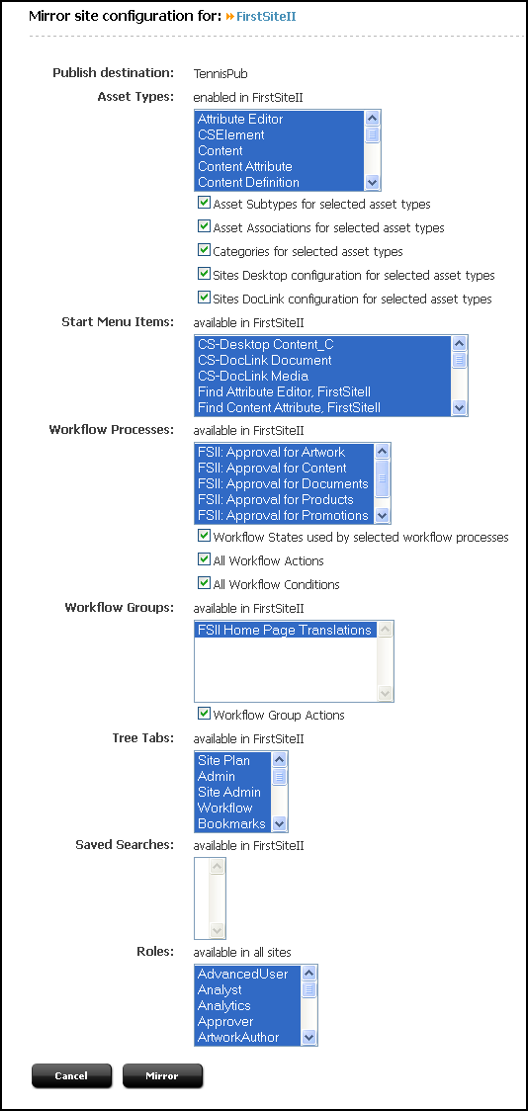

16.3.6 宛先データベースへのサイト構成データのミラーリング
このステップでは、ソースのサイト構成データ(アセット・タイプやスタート・メニュー・アイテムなど)を宛先データベースにミラーリングします。
  1. ソース・システムの「一般的な管理」ツリーで、「管理」ノード、「サイト」ノードの順に開き、宛先にデータをパブリッシュするサイトをダブルクリックします。
  2. 「パブリッシュの宛先」フィールド(フォームの下部近く)で、「宛先」の「ミラー・サイト構成」をクリックします。
    「ミラー・サイト構成」フォームが開きます。
    図16-4 「ミラー・サイト構成」フォーム
    図16-4の説明が続きます
    「図16-4 「ミラー・サイト構成」フォーム」の説明
  3. 宛先へミラーリングするデータを選択します。
    ノート:
    ミラーリングするために選択するデータは、通常宛先システムの目的によって異なります。
    • 宛先システムが、配信用としてのみ使用される場合、アセット・タイプのみをミラーリングすることが適切です。
    • コンテンツの管理機能がサポートされる場合は、残りのデータも同様にミラーリングします。
    • アセット・タイプ: 宛先で使用可能にするアセット・タイプを選択します。
      アセット・タイプにサブタイプおよびカテゴリがある場合、「アセット・タイプ」セクションのリストから適切なオプションを選択し、対応するチェック・ボックスを選択します。たとえば、AssocNamed表には、アセット・タイプのアソシエーションに関する情報が含まれます。表は、「選択したアセット・タイプのアセットのアソシエーション」と関連するアセット・タイプを選択している場合にのみミラーリングされます。
    • スタート・メニュー・アイテム: 管理者または開発者がコンテンツ・プロバイダで使用するために設計した任意のスタート・メニュー・アイテムを選択します。
    • ワークフロー・プロセス: アセット・タイプのワークフロー・プロセスがある場合、これらのプロセスおよび適切なワークフロー・アイテムを選択します。
    • ワークフロー・グループ: 管理者または開発者がコンテンツ・プロバイダで使用するために設計した任意のワークフロー・グループを選択します。
    • ツリー・タブ: 宛先で使用可能にするツリー・タブを選択します。
    • 保存済検索: 管理者または開発者がコンテンツ・プロバイダで使用するために設計した任意の保存済検索を選択します。
    • ロール: 宛先に存在する必要があるロールを選択します。
  4. 「ミラー」をクリックします。
    ステップ3で選択したアセット・タイプの構成オプションを基に、AssocNamed、AssocNamed_SubtypesおよびCategoryの各表の該当する行が宛先にコピーされます。
    • 「スタート・メニュー・アイテム」または「保存済検索」を選択した場合、これらの機能を実装する表の該当する行が、宛先にコピーされます。
    • ステップ3で選択したワークフロー構成オプションを基に、ワークフロー表の該当する行が宛先にコピーされます。
  5. アセットを宛先にパブリッシュするサイトごとにステップ1から4を繰り返します。

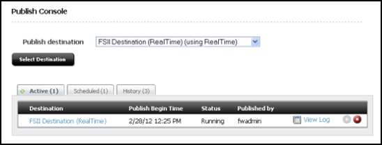

  1. 「パブリッシュ・コンソール」を開きます(Adminインタフェースのメニュー・バーにある「パブリッシュ」をクリックします)。
    「アクティブ」タブが表示された状態で、「パブリッシュ・コンソール」が開かれます。
    図16-6 パブリッシュ・コンソール
    図16-6の説明が続きます
    「図16-6 パブリッシュ・コンソール」の説明
    この画面では、いくつかのアクションに注意してください。
    • 「アクティブ」タブ上で円を描く緑色の矢印は、少なくとも1つのセッションが進行中であることを示します。カッコ内の数は、進行中セッションの数を示します。
    • 「宛先」列に表示される各宛先は、アクティブなリンクです。宛先をクリックすると、それの「パブリッシュ・ステータス」フォームが開きます。
    • 「ログの表示」チェック・ボックスを選択すると、作成中のログが表示されます。
    • 赤いボタンをクリックすると、セッションが取り消されます。
  2. セッションを監視するには、「アクティブ」タブ内で、実行中のセッションの宛先を選択します。
    「ステータスのパブリッシュ」フォームが開きます。
    図16-7 ステータスのパブリッシュ
    図16-7の説明が続きます
    「図16-7 ステータスのパブリッシュ」の説明
    パブリッシュのステージが1つずつ表示された5つのステータス・バーに注目してください。これらのステータス・バーは対話型の操作が可能です。
    ステージの進捗状況の割合を表示するには、そのステージのステータス・バーの上にカーソルを置きます。このステータス・バーの上にカーソルを重ねると、現在処理されているアセット・タイプを示す別のツールチップが開きます。そのまま重ねていると、そのツールチップはリアルタイムで更新され、常にパブリッシュ・システムの最新のアクションを表示します。
    セッションの実行中に、「ログの表示」をクリックして、そのログを表示することもできます。「ログのダウンロード」をクリックして、完了後に表示するログをダウンロードできます。

16.8.2 遅延パブリッシュ・セッションの再開
遅延パブリッシュの場合、システムが宛先のWebCenter Sitesデータベースへ書込みを開始するタイミングを制御可能です。このパブリッシュのモードは、大量のアセットをパブリッシュするとき、通信量の少ない時間帯まで宛先データベースへのデータの保存の開始を待機させる場合に使用できます。
セッションが遅延パブリッシュ・モードで実行されている場合、2番目のステージ(データ・シリアライズ)の後で一時停止します。セッションが一時停止の場合でも、現在のセッションが完了するまで、その宛先に対して他のパブリッシュ・セッションを実行することはできません。セッションを完了する場合、そのセッションを再開する必要があります。以降のステージは自動的に実行されます。
遅延パブリッシュ・セッションを再開するには:
  2. 「アクティブ」タブ内で、パブリッシュ・セッションを実行中の宛先まで移動します。(宛先名が表示されない場合は、その宛先で実行されているセッションはありません。)
  3. 宛先の「ステータス」列を確認して、次のいずれかを実行します。
    • ステータスが「一時停止」の場合、パブリッシュの最初の3つのステージが完了していることを意味します。セッションを続行するには、「再開」ボタン(一時停止の間のみ使用可能)をクリックします。
    • ステータスが「実行中」の場合、どのステージが処理中かを判別できます。「ステータスのパブリッシュ」フォームを開きます。
      1. セッションが実行されている宛先を選択します。
      2. 「ステータスのパブリッシュ」フォームで、プログレス・バーを確認し、2番目のステージが完了するまで待ちます。2番目のステージを完了できない場合、このセッションは再開できません。
        ステータス・バーは、次のように対話型の操作が可能です。
        (セッションの実行中に、そのログを表示することもできます。)
      3. 2番目のステージが完了したら、「再開」ボタンをクリックします。
        「再開」ボタンは、「開始」ボタンと「取消」ボタンの間にあります。
      4. パブリッシュ・セッションが完了すると、5つのすべてのステージの「ステータス」列に「成功」と表示されます。

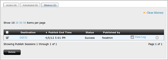

16.10 以前のパブリッシュ・セッションの使用
「パブリッシュ・コンソール」の「履歴」タブでは、概要情報と以前に実行されたパブリッシュ・セッションごとの詳細なログが表示されます。以前のセッションには、完了したセッション、取り消されたセッション、失敗したセッションなどがありますが、一時停止している遅延パブリッシュ・セッションはこれに含まれません。
ノート:
遅延パブリッシュ・セッションは、一時停止しているときも、「アクティブ」タブのリストには引き続き表示されます。これは、アクティブ・セッションと見なされます。
「履歴」タブは対話的です。各宛先にカーソルを重ねると宛先の概要情報をポップアップ・ウィンドウに表示でき、宛先を選択するとセッション・ログを取得できます。次の基準で宛先のリストをソートすると、すぐに情報を見つけることができます: 宛先、パブリッシュ終了時刻、ステータスおよびパブリッシュしたユーザー。
「履歴」タブでは、次の操作が可能です。
  • 以前のパブリッシュ・セッションについての概要情報を表示する。以前のパブリッシュ・セッションの表示を参照してください。
  • 完了したセッションの最終的な「ステータスのパブリッシュ」フォームにアクセスする。
  • 取り消されたセッションを再実行する。パブリッシュ・セッションの再実行を参照してください。
  • セッション・ログへのアクセス。
  • 履歴リスト全体のクリアまたは選択したセッションの削除

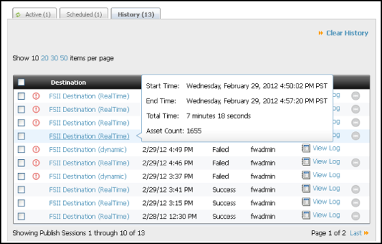

  3. セッションのサマリー情報を表示するには、セッションが実行された宛先の上にカーソルを置きます。(「宛先」列はタイトルをクリックすることでソートできます。)
    図16-9に示すように、ポップアップ・ウィンドウに概要情報が表示されます。
    ポップアップ・ウィンドウには、セッションの開始および終了の日時、アセットのパブリッシュにかかった時間およびパブリッシュしたアセットの数が表示されます。
    図16-9 「パブリッシュ・コンソール」フォームの「履歴」タブに表示されるコンテキスト・ウィンドウ
    図16-9の説明が続きます
    「図16-9 「パブリッシュ・コンソール」フォームの「履歴」タブに表示されるコンテキスト・ウィンドウ」の説明

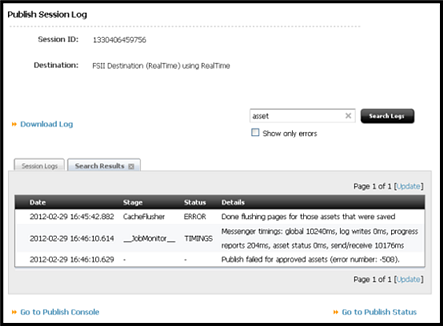

  4. セッション・ログを表示およびダウンロードするには:
    1. セッションが実行された宛先を選択します。
    2. 「ステータスのパブリッシュ」フォームで、「ログの表示」をクリックします。

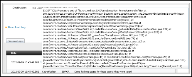

      ログ・エントリが200文字を超える場合は、「すべて表示」リンクをクリックして、エントリ全体を表示します。また、特定のエントリのログを検索することもできます。
    3. ログをダウンロードするには、「ログのダウンロード」リンクをクリックします。

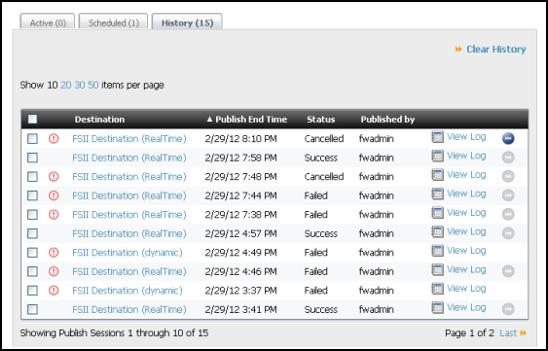

16.10.2 パブリッシュ・セッションの再実行
セッションが停止した場合(システム・エラーまたはユーザーによる取消しのため)、セッションを再実行、つまりセッションを再び開始することができます。セッションが開始されると、最後に正常に完了したステージからパブリッシュ・プロセスが続行されます。次の条件をすべて満たしている場合には、セッションの再実行のオプションを利用できます。
  • パブリッシュするデータが、正常に収集されシリアライズされている(つまり、パブリッシュの最初の2つのステージを正常に完了している)。
  • 最後に失敗したか、取り消されたパブリッシュ・セッションである。
「再実行」オプションは、電源障害などの中断によりパブリッシュが妨げられた場合に役立ちます。
パブリッシュ・セッションを再実行するには::
  2. 「履歴」タブをクリックして、以前のパブリッシュ・セッションを表示します。
    以前のパブリッシュ・セッションのリストが表示されます。「再実行」ボタンは、再実行可能なセッションの場合のみアクティブになります(右側の列)。
    「再実行」ボタンが無効な場合、このパブリッシュ・セッションは再実行できるようになるまで処理が進められていなかったか、最後に取り消された(または失敗した)セッションではありません。次の図では、最初の宛先の詳細が記述された行の末尾に「再実行」ボタンが表示されています。「再実行」ボタンをクリックすると、ターゲットにデータを送信するところから、パブリッシュ・セッションが開始されます。
    図16-10 「再実行」ボタンが表示されている履歴タブ
    図16-10の説明が続きます
    図16-10「「再実行」ボタンが表示されている履歴タブ」の説明
  3. 次のいずれかを実行します。
    • 「再実行」ボタンをクリックしてパブリッシュ・セッションを再起動します。
    • 「ステータスのパブリッシュ」フォームからセッションを再実行します。
      1. 再実行するセッションの宛先のリンクをクリックします。
        セッションの最終的な「ステータスのパブリッシュ」フォームが開きます。
      2. 「再実行」ボタンをクリックしてパブリッシュ・セッションを再起動します。
      「再起動リクエストが送信されました。」のメッセージが開き、このセッションが「履歴」タブから「アクティブ」タブに移動されます。「アクティブ」タブの端で円を描く緑色の矢印は、パブリッシュ・セッションがアクティブであることを示します。
  4. セッションの完了を監視するには、「アクティブ」タブをクリックし、次に宛先名をクリックします。(「アクティブなパブリッシュ・セッションの使用」を参照)。
    「アクティブ」タブが開いた状態で「パブリッシュ・コンソール」が開き、現在実行されているすべてのリアルタイム・セッションが表示されます。
  2. 現在のセッションのログを表示するには、「アクティブ」タブ内で、目的のセッションに移動し、「ログの表示」をクリックします。以前のセッションのログを表示するには、「履歴」タブをクリックし、目的のセッションに移動して、「ログの表示」をクリックします。
    • 「パブリッシュ・セッション・ログ」フォームが開きます。セッションの継続とともにページが追加されます。
    • ログ・エントリが200文字を超える場合、省略記号(3つのピリオド)が末尾に表示されます。エントリ全体を表示するには、エントリの上にマウス・カーソルを置きます。ログ・ファイルの上に開かれるウィンドウに、エントリ全体が表示されます。ログ・イベントの原因が特定されます。
      図16-11 ポップオーバー・ウィンドウに表示されるログ・イベント情報
      図16-11の説明が続きます
      「図16-11 ポップオーバー・ウィンドウに表示されるログ・イベント情報」の説明
  3. ログファイルは様々な方法で検索できます。
    • 特定のエントリを検索するには、「検索」フィールド(フォームの右上)に検索語句を入力します。
      ノート:
      検索ユーティリティによって、「ステージ」、「ステータス」および「詳細」列で使用されている語句が認識されます。ワイルドカードやブール演算子は認識されません。
    • エラー・メッセージのみを表示するには、「エラーのみ表示」チェック・ボックスを選択し、「検索」フィールドは空のままにします。
    • 特定の語句でエラー・メッセージをフィルタするには、「エラーのみ表示」チェック・ボックスを選択し、「検索」フィールドに検索語句を入力します。
    1. 「検索」をクリックします。
      「検索結果」タブが開きます(「セッション・ログ」タブの横)。
      図16-12 「パブリッシュ・セッション・ログ」フォームの「検索結果」タブ
      図16-12の説明が続きます
      「図16-12 「パブリッシュ・セッション・ログ」フォームの「検索結果」タブ」の説明
    2. 「検索結果」タブを終了するには、タブ上の「X」をクリックします。
      「セッション・ログ」タブに戻ります。
  3. セッションが完了したら、「ログのダウンロード」をクリックし、表示される指示に従います。
  2. 「履歴」タブを選択します。
    すべての使用可能なログが表示されます。
    図16-13 「パブリッシュ・コンソール」フォームの「履歴」タブ
    図16-13の説明が続きます
    「図16-13 「パブリッシュ・コンソール」フォームの「履歴」タブ」の説明
  3. 削除する各ログの横にあるボックスを選択します。
  4. 「削除」をクリックします。
    選択したログが削除されます。
