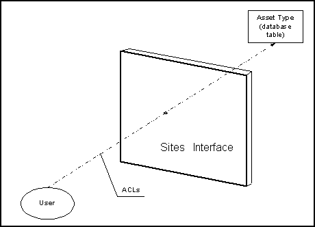

ACLはデータベース表に対する権限のセットです。同じACLが表とユーザーの両方に割り当てられると、権限(読取り、書込みなど)が付与されます。ACLが表とユーザーで共通ではない場合、表に対する権限はユーザーに付与されません。
たとえば、SystemUsersというシステム表には、ユーザー・アカウント情報が含まれています。表には、SiteGod、UserReaderおよびUserEditorの3つのACLが割り当てられています。ユーザーにACL (この例ではUserReader)が割り当てられていると、ユーザーは表を読み取ることができます。同じユーザーに2つ目のACL、UserEditorが割り当てられていると、そのユーザーは表を編集することもできます。ユーザーにどのACLも割り当てられていない場合、そのユーザーに表に対する権限は付与されません。
ACLはユーザーに表を操作する権限を与えますが、ユーザーに表を操作する手段を与えるわけではないことに注意してください。たとえば、前のシナリオで、ユーザーの表の読取りおよび編集の権限は、Oracle WebCenter Sitesインタフェースの表示および編集の機能を使用する権限に変換されます。ただし、同じロールがユーザーと機能の両方に割り当てられていなければ、その機能はユーザーに表示されません。

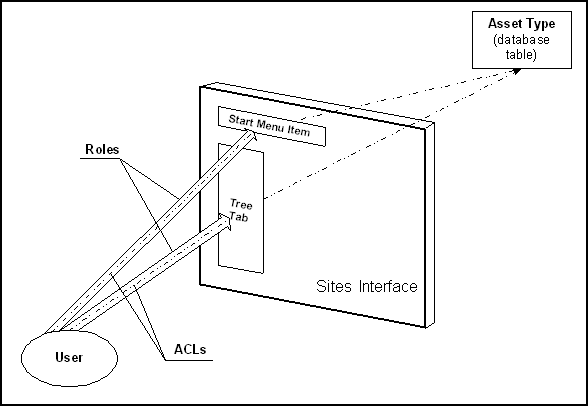

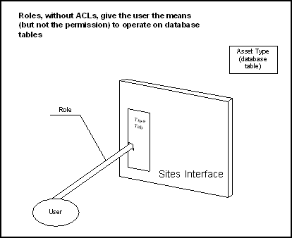

ACLがユーザーにデータベース表での操作権限を与える一方で、ロールはユーザーにデータベース表での操作手段を提供します。ロールは、ユーザーがサイトへのアクセス権を持つかどうか、および「編集」、「削除」、「ワークフローの開始」などのインタフェース機能をユーザーのインタフェースに表示するかどうかを決定します。これらの機能が表示されない場合、(ACLで指定された)データベース表に対するユーザーの権限を作動させることはできず、ユーザーは表での操作ができないままです。ロールは、作成者や編集者などのユーザー・グループも定義します。これらは、サイト、サイトのコンテンツ、付随アイテム(コンテンツを作成および検索するためのスタート・メニューなど)およびワークフロー・プロセスに対するグループの権限(したがってユーザーの権限)を記述するために使用されます。
ロールはACLと同様に実装されます。つまり、ユーザーのインタフェースに機能が表示されるようにするには、機能とユーザーに同じロールを割り当てる必要があります。説明のため、前のシナリオをもう一度使用します。ここでユーザーは、UserReaderおよびUserEditorのACLにより、SystemUser表への編集権限を与えられています。これらの権限を実行するには、ユーザーはOracle WebCenter Sitesインタフェースの「編集」機能へのアクセス権が必要です。「編集」は、「一般的な管理」ツリーの、「管理」ノードの下にあります。ただし、「Admin」ノードを表示するには、ユーザーにそのタブと同じロールが割り当てられている必要があります。デフォルトでは、このタブにはGeneralAdminロールが割り当てられています。同じロールをユーザーにも割り当てる必要があります。
図2-3 ユーザー・ロール
図2-3の説明が続きます
「図2-3 ユーザー・ロール」の説明

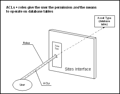

要約すると、ユーザーは、表のACLと「Admin」ノードのロールの両方が割り当てられている場合にのみ、データベース表へのフル・アクセス権を取得します。実際には、このシナリオのように、ロールとACLが互換的に割り当てられる必要があります。ロールの割当ては、ACL割当てにより付与される権限をサポートする必要があります。
図2-4 ユーザー・ロールとACL
図2-4の説明が続きます
「図2-4 ユーザー・ロールとACL」の説明
サイト・ユーザーへのインタフェース機能の表示のほかに、ロールは、サイトでの役割に応じてユーザーをグループ化する方法を提供します。類似した役割を持つユーザーには、同じロールを割り当てることができます。たとえば、管理ユーザーは、「管理」ノードへのアクセス権を持っている必要があります。すべての管理者にGeneralAdminロールを割り当てて、「管理」ノードへのアクセス権を付与することができます。

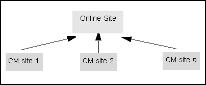

2.5.1 1:1モデル
1:1モデルは、オンライン・サイトを直接単一のCMサイトにマップします。CMサイトはオンライン・サイトの唯一のソースです。
1:1モデルは、コンテンツが限定的かつ均一で数人のユーザーによって管理される小さなオンライン・サイトで効果的に機能します。ただし、エンタープライズレベルのサイトの場合は、ページがしばしば数百万に達し、対象分野、コンテンツ、プレゼンテーションおよびスコープが大きく異なります。大きなサイトを編成するには、タスクの複雑さに対応できるモデルが必要となります。

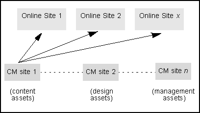

2.5.3 x:nモデル
x:nモデルは、複数のオンライン・サイトを複数のCMサイトにマップします。3つのモデルの中では、このモデルが最も複雑ですが、エンタープライズレベルのE-Businessでは、最もメリットが大きくなります。
このモデルでは、コンテンツ・アセットは特定のサイトでローカライズされ、デザイン・アセットと管理アセットはそれらが共有されるその他すべてのサイトとは別のサイトで構成されます。このタイプのデザインでは、管理者がコンテンツをプレゼンテーションおよびビジネス・ロジックから分離できます。

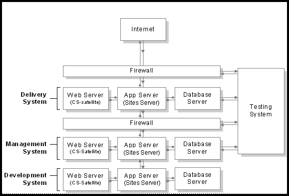

2.6 Oracle WebCenter Sites環境
Oracle WebCenter Sitesでは、独立したWebCenter Sitesシステムではなく、環境を提供します。開発者およびユーザーとコラボレートして、サイトを構成できます。エンタープライズレベルの環境は通常、WebCenter Sitesによって支えられている、開発、管理、配信およびテストの4種類のシステムで構成されています。これらのシステムは、独自のデータベースで実行され、特定の時点で他のシステムと対話します。
管理者は、これらのシステムすべてを必要に応じて使用します。テストは、一般的に大規模な組織が品質の向上のためにインストールするオプションのシステムです。コラボレータは、開発者です。開発者は、開発システムのみで管理者や管理者がコラボレータとして指名するユーザーともに作業します。この項では、考えられるシステムとそれぞれのシステムでの管理者の役割をまとめます。
図2-8 Oracle WebCenter Sites環境
図2-8の説明が続きます
「図2-8 Oracle WebCenter Sites環境」の説明
ノート:
WebCenter Sites環境でのシステムの名前は、このガイドで使用している名前とは異なる場合があります。一般に、管理システムはステージング、配信システムは本番、テスト・システムはQAまたはQAテストとも呼ばれます。
  • 開発システムは、オンライン・サイトのフレームワーク(CMサイトで使用されるデータ・モデルおよびデータ・プレゼンテーション・テンプレート)の計画および作成を担当します。
  • 管理システムはステージング領域であり、サイト・コンポーネント(データ・モデル以外)の構成、コンポーネント(データ・モデルを含む)のサイトへのアセンブル、ユーザーに対するサイトの有効化、およびサイトにおけるユーザーの日々のアクティビティの管理を処理します。ユーザーの担当は、オンライン・サイトへの配信に向けたコンテンツの開発と管理です。
  • 配信システムは本番領域で、オンライン・サイトのコンテンツを管理システムから受け取り、対象読者にこれを提供します。
  • テスト・システムでは、運用を開始する前に、QAが管理システムおよび配信システムとオンライン・サイト自体をテストします。テスト・システムがない場合は、開発システムがテスト・システムの役割も果たします。
