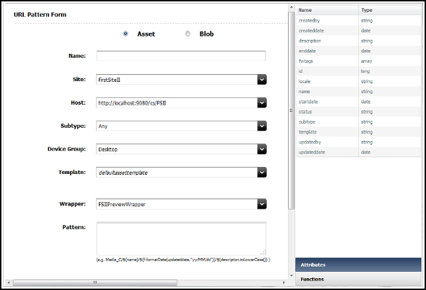

自動生成されるバニティURLを構成するには::
  1. 「一般的な管理」ツリーで、「管理」ノードを開き、「アセット・タイプ」ノードを開き、自動生成URLを作成する特定のアセット・タイプのノードを開きます。この特定のアセット・タイプのノードで「URLパターン」を開き、「新規追加」をダブルクリックします。
    「URLパターン・フォーム」が表示されます。
    図34-1 「URLパターン・フォーム」 - 「アセット」
    図34-1の説明が続きます
    「図34-1 「URLパターン・フォーム」 - 「アセット」」の説明
    図34-2 「URLパターン・フォーム」 - 「Blob」
    図34-2の説明が続きます
    「図34-2 「URLパターン・フォーム」 - 「Blob」」の説明

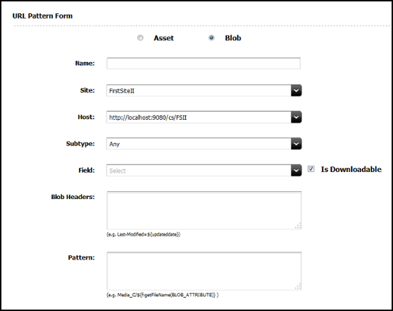

  2. 「名前」フィールドにパターンの名前を入力します。この名前は一意で、このパターンを参照するためにのみ使用され、いつでも変更できます。
    ノート:
    「名前」フィールドでは、次の文字は使用できません。一重引用符(')、二重引用符(")、セミコロン(;)、コロン(:)、パーセント記号(%)、アンパサンド(&)、疑問符(?)、小なり記号(<)、大なり記号(>)およびバックスラッシュ(\)。
  3. 「パターン」フィールドに、バニティURLを定義するルールを入力します。使用可能な有効な属性と関数のリストが右側に表示されます。「URLパターンの使用」を参照してください。
  4. 「BLOBヘッダー」フィールド(Blobが選択されている場合のみ入力可能)に、バニティURLのBLOBヘッダーの定義に使用するルールを入力します。
  5. 「サイト」は、パターンが適用されるサイトで、アセット・タイプが有効である場所のみリストされます。サイトを選択しても、「ホスト」(WebRoot)、「サブタイプ」、「テンプレート」(アセットのみ)および「ラッパー」(アセットのみ)の選択を絞り込めます。
    ノート:
    このサイトでこのアセット・タイプが後から無効にされても、定義されているパターンは残ります。ただし、そのようなURLを使用すると、機能しないページが表示される可能性があります。
  6. 「ホスト」は、バニティURLが適用されるWebRootです。このサイトに定義されているWebRootまたは「任意」のみが表示されます。WebRootが存在しない場合、パターンは機能しません。
  7. 「サブタイプ」は、バニティURLが適用されるアセット・タイプのサブタイプです。「サブタイプ」を選択すると、「テンプレート」と「ラッパー」で選択できるアイテムが絞り込まれます。
    ノート:
    BLOBの「サブタイプ」フィールドには、フレックス・アセットのオプションとして「任意」は表示されません。BLOBの「サブタイプ」フィールドは、ベーシック・アセットの場合は表示されません。
  8. 「フィールド」は、このURLでレンダリングされるBLOBです。このフィールドは、BLOBが選択された場合のみ表示されます。アセットに複数のBLOBエントリが含まれる場合、複数のアイテムが表示される可能性があります。
    「ダウンロード可能」チェック・ボックスを選択すると、このバニティURLにアクセスしたとき、ブラウザでは、ページ内にBLOBオブジェクトではなく保存ダイアログが表示されます。
  9. 「デバイス・グループ」には、定義されているデバイス・グループのリストが表示されます。このフィールドは、アセットが選択された場合のみ表示されます。デバイス・グループが、サイトにおける現在の状態に関係なく、拡張子に基づいてフォーマットされてリストに表示されます。デバイス・グループの詳細は、『Oracle WebCenter Sitesでの開発』のデバイス・グループと接尾辞についてに関する項を参照してください。
  10. 「テンプレート」はURLのテンプレートで、そのアセット・タイプ、サブタイプおよびサイトにあてはまるテンプレートはすべて、モバイル・バリエーションの存在に関係なく、表示されます。有効であるすべてのテンプレートが表示されますが、すべてのテンプレートに、指定された「デバイス・グループ」用のバリエーションがあるとはかぎりません。デフォルトでないデバイス・グループを使用する場合、適切なバリエーションが存在することを確認するのは、管理者の仕事です。
  11. 「ラッパー」には、「テンプレート」で選択したテンプレートで有効なすべてのラッパー要素のリストが表示されます。1つも存在しない場合、このフィールドは無効になります。
  12. ここで、「保存」をクリックしてパターンを保存して作業を続行するか、URLパターンを評価できます。
    フォームの「URLパターンの評価」セクションには、パターン生成されたバニティURLがどのようなものか、例が表示されます。パターンを検証するために保存する前に、URLパターンを評価することをお薦めします。

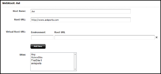

34.1.2.2 新しいWebRootの作成
新しいWebRootを作成するには::
  1. 「一般的な管理」ツリーで、「管理」ノード、「WebRoots」ノードの順に展開し、「新規追加」をダブルクリックします。
    次の図に示すように、WebRoot編集フォームが開きます。ただし、すべてのフィールドは空白です。
    図34-3 WebRoot編集フォーム
    図34-3の説明が続きます
    「図34-3 WebRoot編集フォーム」の説明
  2. 「ホスト名」フィールドに名前を入力します。
    この名前がWebRootインスタンスの一意の識別子になります。描画タグでそれを使用して、アセットの固有のバニティURLを取得できます。WebRootを保存した後でこの値を変更することはできません。

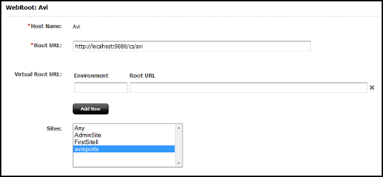

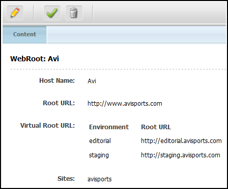

34.1.2.3 WebRootの表示
WebRootを表示するには::
  1. 「一般的な管理」ツリーで、「管理」ノード、「WebRoots」ノードの順に展開し、リスト内のWebRootをダブルクリックします。
    WebRootの「コンテンツ」フォームが開き、そのWebRootの保存済の情報が表示されます。
図34-4 WebRootの「コンテンツ」フォーム
図34-4の説明が続きます
「図34-4 WebRootの「コンテンツ」フォーム」の説明

34.1.3 URLパターンの使用
自動パターンは、バニティURLの中心的存在です。ただし、管理者がパターン一致させたURLは、多くの場合、サイトに存在するバニティURLの大部分を構成します。パターンはパスと変数を組み合せた形式であり、変数はアセットから取得するフィールドまたは事前定義済関数です。
ノート:
URLのすべての部分は、保存する前にURLとしてエンコードされます。
存在する実際の変数は、選択されているアセット・タイプに応じて異なりますが、すべてのアセット・タイプで共有される共通変数が存在します。次の表に、最も一般的な変数を示します。
表34-4 共通のアセット・タイプ変数
変数名 変数タイプ
createdby
文字列
createddate
日付
description
文字列
enddate
日付
fwtags
配列
id
long
locale
文字列
name
文字列
startdate
日付
status
文字列
subtype
文字列
template
文字列
updatedby
文字列
updateddate
日付
変数をパターン・フィールドの後に配置するには、クリックします。カーソルがどこにあっても違いはなく、新しいパターンは常に最後のアイテムです。
変数は、${<Name>}のように指定します。たとえば、アセットのIDを取得するには、${id}と指定します。
タイプがstring、intおよびlongの変数は、変更せずにそのまま使用できます。
タイプがarrayの変数は、1つの値のみが抽出されるように指定する必要があります。たとえば、アセットに最初に定義されているタグを取得するには、${fwtags[0]}と指定するか、またはlistAsPath関数を使用します。配列の番号付けは0で始まり、配列の境界外の値を使用するとNULLになります。
タイプがdateの変数はフォーマットする必要があります。そのための関数としてformatDateが用意されています。
urlなど、他のタイプは、使用できなかったり、URLを生成する機能を必要としたりする場合があります。これらの変数を使用する場合、「URLパターンの評価」オプションを使用すると便利です。
通常のJava関数も追加できるように、変数はJava標準タイプを使用して定義されています。たとえば、nameというstring変数に対して、name.toLowerCase()は名前を小文字に変換します。

34.1.3.2 パターンの使用
ここでは、avisports記事アセット・タイプに基づいて例を示します。アセット名は、"Baker Likely to Stay With Stars"です。
図34-6 「URLパターン・フォーム」 - 「アセット」
図34-6の説明が続きます
「図34-6 「URLパターン・フォーム」 - 「アセット」」の説明
ノート:
URLの先頭部分は常にWebRootです。例の場合、これはローカル・システム名とコンテキスト・ルートです。次の部分、「Avi」はフィルタ接頭辞です。この後の例では、固有のパスのみを示します。
アセット"Baker Likely to Stay With Stars"に対して、URL生成に使用できる様々なオプションがあります。それぞれの例で、関数と生成されるURLを示します。
ステップ 機能 結果のURL
まずは単純な名前のパターンです。 /Article/${name} /Article/Baker+Likely+to+Stay+With+Stars
名前を小文字に変換します。 /Article/${name.toLowerCase()} /Article/baker+likely+to+stay+with+stars
このURLから空白を削除します。 /Article/${f:spaceToUnderscore(name)} /Article/Baker_Likely_to_Stay_With_Stars
複数の変数を使用します /Article/${id}/${createdby} /Article/1328196049037/fwadmin
関数内部で関数を使用します。 /Article/${(f:formatDate(createddate,"yy/MM/dd")} /Article/12-04-27

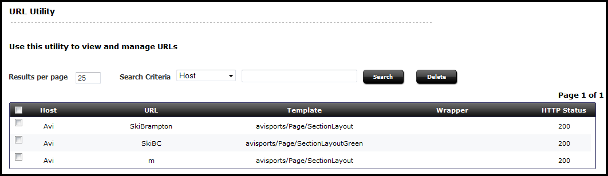

34.2 システム・ツールによるバニティURLの使用
たとえば、多くの場合、管理者は競合を解決するためにシステム全体で定義されているバニティURLを1箇所で表示しようとします。「システム・ツール」ノードを使用すると、管理者は現在定義されているすべてのバニティURLを表示して、URL競合を解決できます。次の各項の説明を参照してください。
34.2.1 すべてのバニティURLの表示
すべてのバニティURLを表示するには:
  1. 「一般的な管理」ツリーで、「管理」ノードを開き、「アセット・タイプ」ノードを開き、次に「システム・ツール」ノードを開きます。
  2. 「URL」をダブルクリックします。
    「URLユーティリティ」フォームが開きます。
図34-7 「URLユーティリティ」フォーム
図34-7の説明が続きます
「図34-7 「URLユーティリティ」フォーム」の説明
このリストには、(すべてのサイトで)定義されているすべてのURLが表示されるので、用意されている検索ボックスを使用してフィルタすることによって、目的のURLを探す必要があります。このメニューから、バニティURLの手動による削除、問題の有無のチェック、競合の発生元の確認を実行できます。ただし、パターンに基づいて生成されたURLは、アセットが次回保存されたときに自動的に再生成されます。
34.2.2 バニティURL競合の解決
同じパスを持つバニティURLは(WebCenter Sites全体でも) 1つしか存在できないので、バニティURLは一意です。たとえば、2つのサイトがあり、各サイトにルール・パターン/Page/${name}が存在し、両方でページに同じ名前(たとえば"Home")を使用している場合、競合が発生します。
どちらのページであっても、先に保存したページは正常に保存されてバニティURLが作成されますが、後から保存したページはバニティURLの作成に失敗します。
  1. この場合、システム・ツールを使用してバニティURLの作成を阻害する原因を特定し、必要に応じて既存のURLを削除して、新しいURLを作成できるようにする必要がある可能性があります。
  2. この問題は、WebRootが特定のサイトに固有であることを保証することによって抑止できます。

リライタ・フィルタを有効にするには::
    WebRoot編集フォームが開きます。
  2. WebRootを作成します。
    「新しいWebRootの作成」を参照してください。

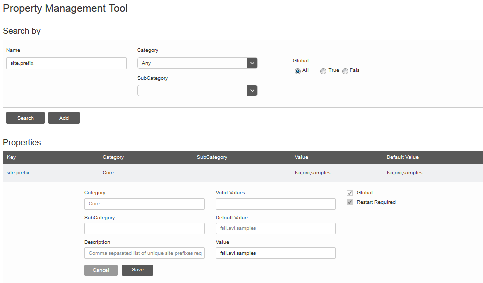

  3. 「管理」インタフェースで、「プロパティ管理ツール」を開き、site.prefixプロパティを検索します。(プロパティ管理ツールのアクセス手順は、『Oracle WebCenter Sitesプロパティ・ファイル・リファレンス』のコア・カテゴリのプロパティに関する項を参照してください)。
  4. 新しく作成したWebRootをsite.prefixプロパティのカンマ区切り値に追加します。
  5. サーバーを再起動します。
たとえば:
相対WebRootが/Avi、パスが/Running/Homeである場合、フィルタによって次のようなURLが生成されます。
http://<Sites Host>:<Sites Port>/<Context Root>/Avi/Running/Home
フィルタを使用するので、フィルタとWebRootの両方で接頭辞(具体的に言うと、この例ではAvi)を使用する必要があります。

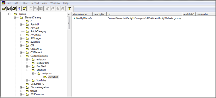

  3. 新しい要素「CustomElements/VanityUrl/avisports/AVIArticle/ModifyWebrefs」を作成します。この例では、次の図に示すように、Sites Explorerを使用してGroovy要素を作成しています。
    図34-9 Sites Explorerを使用したGroovy要素の作成
    図34-9の説明が続きます
    「図34-9 Sites Explorerを使用したGroovy要素の作成」の説明
  4. 要素に次の行を追加して保存します。
    * This element is invoked during asset save. It lets users to edit the webreferences for the asset. Following objects are available in ics scope when this element is called
    * assetData - updated values of the asset that is being saved
    * webrefs   - list of auto generated webreferences for this asset (input/output)
    * Webreferences available in ics will be associated with current asset being saved. Any changes to assetData object are ignored.
    import com.fatwire.assetapi.data.*
    import java.util.*
    String token = "__my_custom_url__"
    // get the asset data and form the vanity url based on asset data
    AssetData aData = AssetData.class.cast(ics.GetObj("assetData"))
    String category = aData.getAttributeData("category").getData()[0]
    String id = String.valueOf(aData.getAssetId().getId())
    String url = category+"/"+id
    // get the auto generated webreferences and iterate over the list
    List webrefs = List.class.cast(ics.GetObj("webrefs"))
    Iterator it = webrefs.iterator()
    while(it.hasNext())
    	WebReferenceImpl webref =
    WebReferenceImpl.class.cast(it.next())
    	// replace existing token with asset data
    	if(webref.getAssetUrl().equals(token)) {
    		webref.setAssetUrl(url)
    このコードでは、現在のアセットのAssetDataを読み込み、icsオブジェクトから自動生成済webreferencesを読み込みます。AssetDataからカテゴリおよびアセットIDを読み込み、新しいURLを動的に作成します。次に、すべてのwebreferencesをループして静的トークンを検索し、新しく作成したURLで置き換えます。
    ノート:
    assetDataオブジェクトに対する変更は、アセットに影響を及ぼしません。webrefsオブジェクトでwebreferencesを追加、削除または更新できます。webrefsオブジェクトによって渡されるすべてのwebreferencesが現在のアセットに割り当てられます。
