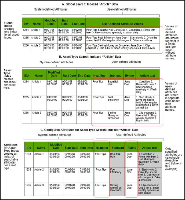

WebCenter Sitesには、グローバル検索、アセット・タイプ検索、さらに最も詳細な検索機能である「アセット・タイプ索引の属性の構成」といった検索機能があります。この検索オプションは、索引付け対応のアセット・タイプの検索可能な属性を指定できることから、アセット・タイプ索引オプションのサブセットになります。
システム上のすべての検索を有効にすることができます。検索は、索引付けされたユーザー定義の属性の格納方法によって区別されます。
グローバル検索では、システム定義の属性を個別に索引付けし、ユーザーが固有の属性によって検索できるようにします。アセットのユーザー定義の属性値は、1つの表のセルにまとめて格納されます。属性名は省略されます。グローバル検索を構成すると、ユーザーはアセット・タイプごとにすべてのユーザー定義の属性を検索するように制限されることになります。
たとえば、記事のアセットがあるとします。Jane Doeという文字列で検索できるかもしれませんが、固有のユーザー定義の属性1つだけに検索を絞ることはできません。すべてのユーザー定義の属性データは1つのセルにまとめて格納されており、そのセルでは属性同士は区別されないからです。
アセット・タイプ検索は、各属性値を属性名ごとに独自の個別セルで索引付けします。アセット・タイプ検索は、パブリック・サイト検索APIで使用され、Webサイト上の検索機能を有効にします。『Oracle WebCenter Sitesでの開発』のパブリック・サイト検索の使用に関する項を参照してください。
アセット・タイプ検索では、グローバル検索にはない固有性のレベルで検索結果を得ることができるのです。アセット・タイプ検索は、グローバル検索よりも短時間で検索結果を戻すことができます。アセット・タイプ検索では、関連する属性のみに検索を限定することで、不必要な索引データで検索を実行する必要がなくなります。
アセット・タイプ検索の属性の構成を使用すると、アセット・タイプ検索によって有効になっているアセット・タイプに対して指定した属性のみに、検索を制限することができます。
次の図と表には、Luceneベースの各検索の相違点と、それらの粒度のレベルが示されています。各表は、同じ記事タイプのアセットの索引を表していますが、それぞれの検索機能のタイプが異なっています。これらすべての表では、システム定義の属性データのみが同じ方法で格納されています。
ノート:
次の表は、グローバル検索、アセット・タイプ検索、属性固有の検索の粒度を示すものです。索引付けされたデータが検索エンジンによって格納される方法を示すものではありません。
図35-1 各検索機能を示す表と相違点
図35-1の説明が続きます
「図35-1 各検索機能を示す表と相違点」の説明

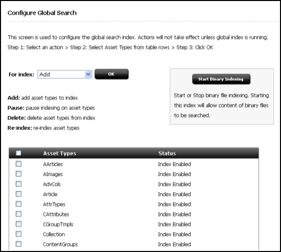

  2. グローバル検索索引にアセット・タイプを追加します。
    1. 「グローバル検索の構成」をダブルクリックします。
    2. 「索引」リストで、「追加」を選択します。WebCenter Sitesに、現在索引付けされていないアセット・タイプのリストが表示されます。
      図35-2 「グローバル検索の構成」フォーム
      図35-2の説明が続きます
      「図35-2 「グローバル検索の構成」フォーム」の説明
    3. 「アセット・タイプ」のリストで、索引付けするアセット・タイプを選択します。
    4. 「OK」をクリックします。
    5. 確認ポップアップ・ダイアログで、「OK」をクリックします。アセット・タイプのステータスが「有効」に変わり、選択したアセット・タイプに対して索引付けが有効になります。このタイプの最初のアセットが作成されるとすぐに、そのアセット・タイプに対して索引が作成されます。

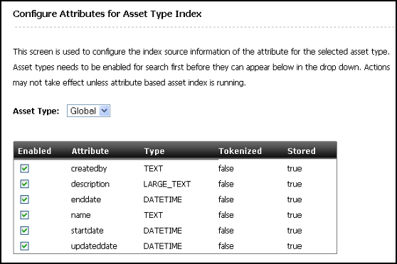

35.2.3 アセット・タイプ索引に対する属性の構成
特定のアセット・タイプの固有の属性に対する索引付けを構成できます。選択されたアセット・タイプの固有の属性が選択できるようにするには、まずそのアセット・タイプに対して索引付けを有効にする必要があります。Luceneを有効にして、ライブ・サイト上で検索を実行したら、索引付けされた属性データが検索条件と一致したアセットが返されます。
選択されたアセット・タイプの属性を構成するには::
  1. 構成するアセット・タイプがアセット・タイプ索引に追加されていない場合は、追加します。手順については、検索索引へのアセット・タイプの追加を参照してください。
  2. 「一般的な管理」ツリーで、「管理」ノード、「検索」の順に展開し、「アセット・タイプ索引の属性の構成」をダブルクリックします。
  3. 「アセット・タイプ」のリストで、構成するアセット・タイプを選択します。WebCenter Sitesに、選択したアセット・タイプの属性のリストが表示されます。
    図35-3 「アセット・タイプ索引のアセットの構成」フォーム
    図35-3の説明が続きます
    「図35-3 「アセット・タイプ索引のアセットの構成」フォーム」の説明
  4. 次の情報も開きます。
    • 有効: 指定した属性が、その特定のアセット・タイプの索引付けに対して有効化されているかどうかを示します。属性を無効化するには、その属性のチェック・ボックスを選択解除します。
    • タイプ: 属性に格納されるデータのタイプを示します。たとえば、NUMERICの場合は価格情報が格納されていることを示している可能性があります。TEXTやDATETIMEのデータを持つこともできます。
    • トークン化済: このデータをテキストに変換してから索引付けする場合は、「True」を選択します。トークン化されていないデータは1語として索引付けされ、読み手に解釈してもらえない可能性があります。
    • 格納済: 指定した属性の元のテキスト全体が索引に追加されているかどうかを示します。索引にテキスト全体を格納する場合は、「True」を選択します。
      ノート:
      リストされている各アセット・タイプに対して、少なくとも1つの属性を有効にする必要があります。
  5. 選択されているアセット・タイプに対する変更が完了したら、「保存」をクリックします。
