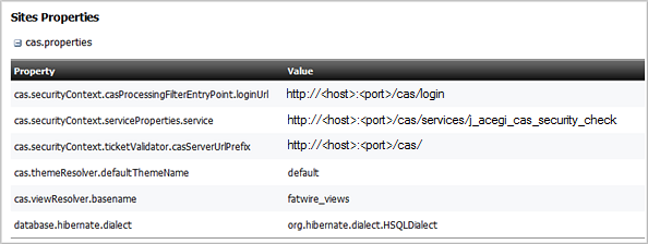

      iniおよびpropertiesファイルや、WebCenter Sitesのセッション変数およびシステム変数では、次の図のようにプロパティと値が表示されます。
      図31-2 cas.propertiesのプロパティと値
      図31-2の説明が続きます
      「図31-2 cas.propertiesのプロパティと値」の説明

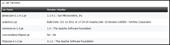

      Jarバージョンでは、次の図のようにjar名、バージョンおよび実装ベンダーが表示されます。
      図31-4 Jarのバージョンおよびベンダー
      図31-4の説明が続きます
      「図31-4 Jarのバージョンおよびベンダー」の説明
      NA : NAは、jarファイルでそのバージョンおよびベンダーが提供されていないことを示します。

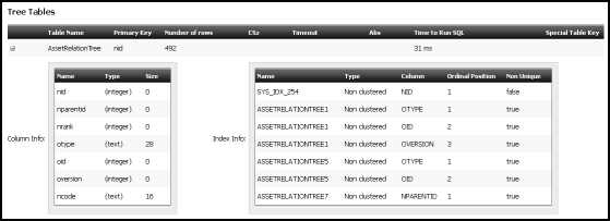

    1. アクセスする権限を持っている選択済の表ごとに、次の情報が表示されます。
      • 表名
      • 主キー
      • 行数
      • CSz(メモリー内にキャッシュされる結果セットの数)
      • タイムアウト(メモリー内にキャッシュされる結果セットを保持する分数)
      • Abs(結果セットの有効期限の計算方法)
      • SQLを実行する時間
      • 特殊表キー
    2. 表の列および索引を表示するには、そのプラス・アイコンをクリックします。索引は、複数回リストされる場合、次の図に示すとおり、複数の行にわたっています。

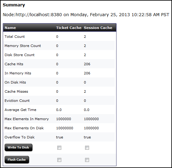

概要キャッシュ情報を表示および使用するには::
  1. 「一般的な管理」ツリーで、「管理」ノード、「システム・ツール」ノード、「キャッシュ管理」ノード、「CASキャッシュ」ノードの順に展開し、「概要」をダブルクリックします。
    次の図の「サマリー」ページが表示されます。
    図31-6 CASキャッシュの概要
    図31-6の説明が続きます
    「図31-6 CASキャッシュの概要」の説明
  2. 「チケット・キャッシュ」または「セッション・キャッシュ」(または両方)のチェック・ボックスを選択し、「ディスクへの書込み」をクリックして、選択したキャッシュのメモリー・ストア全体をディスクに書き込みます。
  3. 「チケット・キャッシュ」または「セッション・キャッシュ」(または両方)のチェック・ボックスを選択し、「キャッシュのフラッシュ」をクリックして、選択したキャッシュのメモリー・ストアおよびディスク・ストアをフラッシュします。

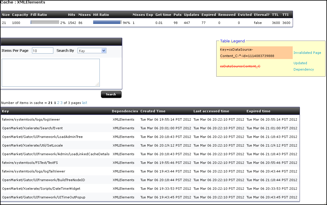

  3. キャッシュの内容の詳細を表示するには、概要表のキャッシュ名をクリックします。
    詳細ビューが開き、各キー(問合せ)とそれらに関連する統計が表示されます。また、キャッシャのコンテンツをキー、有効期限、および依存性によって検索するための検索フィールドも表示されます(次の図を参照)。
    図31-8 キャッシュ・コンテンツの詳細ビュー
    図31-8の説明が続きます
    「図31-8 キャッシュ・コンテンツの詳細ビュー」の説明
    フォームをリフレッシュするには、「検索」をクリックします。
    次の表に、キャッシュ詳細の各列についての説明を示します。
    表31-2 キャッシュ詳細表の列の説明
    列名 説明
    キー
    結果セット・エレメントのキー(問合せ)
    依存性
    問合せの実行対象の表のリスト
    作成時間
    結果セット・エレメントがキャッシュ内に入れられたタイミング。
    最終アクセス時間
    このキャッシュされた結果セット・エレメントが最後にアクセスされたタイミング。
    期限切れ時間
    この結果セット・エレメントの期限が切れるタイミング。
  4. キーの結果セット・エレメントを表示するには、キー(問合せ)をクリックします。
    結果セットフォームが表示されます。
    表内で開く列は、動的であり、サイトのデータ・モデルおよび問合せの設定方法によって異なります。

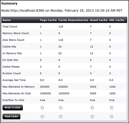

  1. 「一般的な管理」ツリーで、「管理」ノード、「システム・ツール」ノード、「キャッシュ管理」ノード、「Sitesキャッシュ」ノードの順に展開し、「概要」をダブルクリックします。
    (次の図の)「サマリー」フォームが表示されます。
    図31-10 「Sitesキャッシュ」の「概要」
    図31-10の説明が続きます
    「図31-10 「Sitesキャッシュ」の「概要」」の説明
  2. 「ページ・キャッシュ」、「キャッシュ依存性」、「アセット・キャッシュ」または「URLキャッシュ」のチェック・ボックスを選択し、「ディスクへの書込み」をクリックして、選択したキャッシュのメモリー・ストア全体をディスクに書き込みます。
  3. 「ページ・キャッシュ」、「キャッシュ依存性」、「アセット・キャッシュ」または「URLキャッシュ」のチェック・ボックスを選択し、「キャッシュのフラッシュ」をクリックして、選択したキャッシュのメモリー・ストアおよびディスク・ストアをフラッシュします。
システム・ページ・キャッシングを有効にしている場合、「ページ・キャッシュのクリア」というラベルの付いたボタンが「キャッシュのフラッシュ」ボタンの下に表示されます。「ページ・キャッシュのクリア」をクリックすると、SystemPageCache表およびCo-Res SSキャッシュがフラッシュされます。

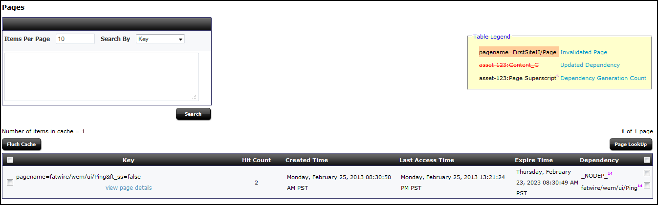

31.6.2 ページ・キャッシュの使用
このフォームには、キャッシュされたページごとに、訪問者数、作成時間、最終アクセス時間、有効期限、依存性などの統計がリストされます。表の凡例は、追跡される情報のタイプを特定しています(無効化されたページ、依存性の更新、依存性の生成数に対する変更)。フォームには、次のオプションも用意されています。
  • キャッシュでの特定のページの検索 – 検索はCPUに負荷がかかるため、配信システムでは注意して使用する必要があります。
  • キャッシュからのページのフラッシュ
  • ページのHTML情報の表示
  • ページ依存性の参照
ページ・キャッシュのアイテムの表示および使用:
  1. 「一般的な管理」ツリーで、「管理」ノード、「システム・ツール」ノード、「キャッシュ管理」ノード、「Sitesキャッシュ」ノードの順に展開し、「ページ・キャッシュ」をダブルクリックします。
    (次の図の)「ページ」フォームが表示されます。
    図31-11 Sitesページ・キャッシュ
    図31-11の説明が続きます
    「図31-11 Sitesページ・キャッシュ」の説明
  2. フォームの上部に検索領域があります。検索条件として「キー」、「期限切れ時間」または「依存性」を選択します。検索する期限切れ時間を入力する場合は、mm/dd/yyyyまたはmm/dd/yyyy hh:mm:ssの形式で日時を入力します。「検索」をクリックします。
  3. 表示されたキャッシュ内アイテムのヘッダー・タイトルをクリックすると、それを基準にしてアイテムがソートされます。
    「ページ」フォームを最初にロードしたときは、すべてのアイテムが表示されます。「検索」フォームを使用して表示するアイテムを絞り込むと、キャッシュ内のアイテムを見つけやすくなります。
  4. 「キー」列では、各アイテムの下に「ページの詳細の表示」リンクが開きます。「ページの詳細の表示」をクリックすると、新しいウィンドウが開いて、ページのHTML情報が表示されます。
  5. キャッシュから選択したアセットをフラッシュするには、各アセットの左側にあるチェック・ボックスを選択します。ヘッダーにあるチェック・ボックスを選択すると、表示されているすべてのアセットが選択されます。「キャッシュのフラッシュ」をクリックすると、アセットのメモリーおよびストアがフラッシュされます。
  6. キャッシュ内の特定のアイテムのページを表示するには、各アイテムの右側にあるチェック・ボックスを選択します。ヘッダーにあるチェック・ボックスを選択すると、表示されているすべての依存性がマークされます。「ページ参照」をクリックすると、選択した依存性のページが表示されます。
    キャッシュ内の各アイテムの右側には、複数の依存性を反映して複数のチェック・ボックスが表示される場合があります。

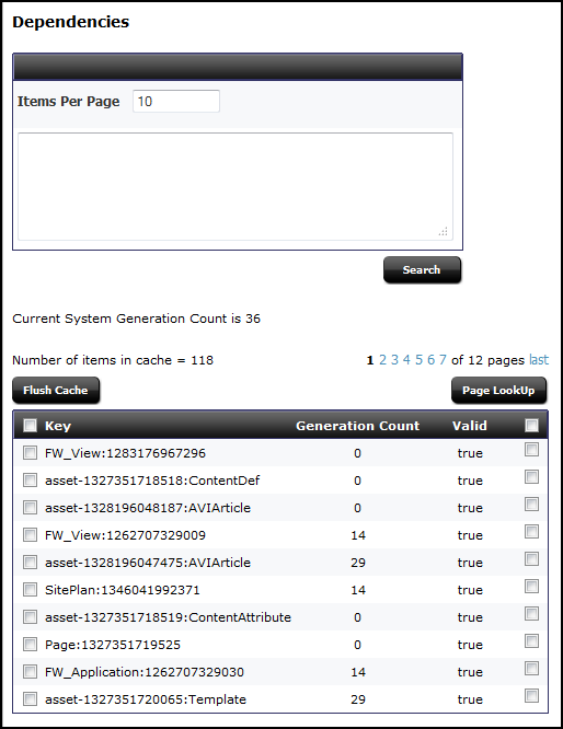

31.6.3 依存性キャッシュの使用
このフォームには、依存性キャッシュの内容と、依存性ごとの生成数がリストされます。さらに、次のオプションがあります。
  • キャッシュでの特定の依存性の検索 – 検索はCPUに負荷がかかるため、配信システムでは注意して使用する必要があります。
  • キャッシュからの依存性のフラッシュ
  • ページ依存性の参照
依存性キャッシュのアイテムの表示および使用:
  1. 「一般的な管理」ツリーで、「管理」ノード、「システム・ツール」ノード、「キャッシュ管理」ノード、「Sitesキャッシュ」ノードの順に展開し、「依存性」をダブルクリックします。
    「依存性」フォームが表示されます(図31-12)。
    図31-12 「Sitesキャッシュ」の「依存性」
    図31-12の説明が続きます
    「図31-12 「Sitesキャッシュ」の「依存性」」の説明
  2. 表示されたキャッシュ内アイテムのヘッダー・タイトルをクリックすると、それを基準にしてアイテムがソートされます。
    「依存性」フォームを初めてロードしたときは、すべてのアイテムが表示されます。「検索」フォームを使用して表示するアイテムを絞り込むと、キャッシュ内のアイテムを見つけやすくなります。
  3. キャッシュから選択したアセットをフラッシュするには、各アセットの左側にあるチェック・ボックスを選択します。ヘッダーにあるチェック・ボックスを選択すると、表示されているすべてのアセットが選択されます。「キャッシュのフラッシュ」をクリックすると、アセットのメモリーおよびストアがフラッシュされます。
  4. キャッシュ内の特定のアイテムのページを表示するには、各アイテムの右側にあるチェック・ボックスを選択します。ヘッダーにあるチェック・ボックスを選択すると、表示されているすべての依存性がマークされます。「ページ参照」をクリックすると、選択した依存性のページが表示されます。
ノート:
WebCenter Sitesを再起動した後、キャッシュ・エンジンが初期化されるまでこのフォームには依存性キャッシュ情報は表示されません。キャッシュ・エンジンは、最初のページまたはアセットがリクエストされると初期化されます。

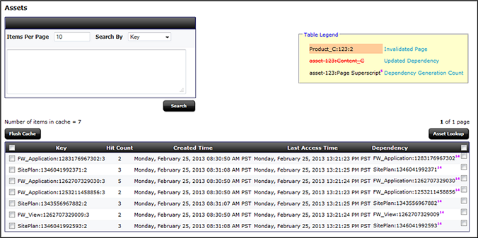

31.6.4 アセット・キャッシュの使用
このフォームには、キャッシュされたアセットごとに、訪問者数、作成時間、最終アクセス時間、依存性などの統計がリストされます。表の凡例は、追跡される情報のタイプを特定しています(無効化されたアセット、依存性の更新、依存性の生成数に対する変更)。フォームには、次のオプションも用意されています。
  • キャッシュでの特定のアセットの検索。検索はCPU集約的なので、配信システム上では注意して使用してください。
  • キャッシュからのアセットのフラッシュ
  • アセットの依存性の参照
アセット・キャッシュのアイテムの表示および使用:
  1. 「一般的な管理」ツリーで、「管理」ノード、「システム・ツール」ノード、「キャッシュ管理」ノード、「Sitesキャッシュ」ノードの順に展開し、「アセット・キャッシュ」をダブルクリックします。
    (次の図の)「アセット」フォームが表示されます。
    図31-13 アセット・キャッシュ
    図31-13の説明が続きます
    「図31-13 アセット・キャッシュ」の説明
  2. フォームの上部に検索領域があります。検索条件として「キー」または「依存性」を選択し、すべてを表示するか、入力した検索値を持つアセットを表示するかを選択します。「検索」をクリックします。
    「アセット」フォームを初めてロードしたときは、すべてのアセットが表示されます。「検索」フォームを使用して表示するアイテムを絞り込むと、キャッシュ内のアイテムを見つけやすくなります。
  4. キャッシュから選択したアセットをフラッシュするには、各アセットの左側にあるチェック・ボックスを選択します。ヘッダーにあるチェック・ボックスを選択すると、表示されているすべてのアセットが選択されます。「キャッシュのフラッシュ」をクリックすると、アセットのメモリーおよびストアがフラッシュされます。
  5. キャッシュ内の特定の依存性のアセットを表示するには、各アセットの右側にある依存性チェック・ボックスを選択します。ヘッダーの依存性チェック・ボックスを選択すると、表示されているすべてのアセットがマークされます。「ページ参照」をクリックすると、依存性が表示されます。

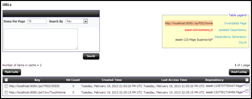

31.6.5 URLキャッシュの使用
すべてのバニティURLは、Webページで解決が完了すると、inCacheにキャッシュされます。このキャッシュは、「システム・ツール」の「キャッシュ管理」ノードで参照および管理できます。
URLキャッシュのアイテムの表示および使用:
  1. 「一般的な管理」ツリーで、「管理」ノード、「システム・ツール」ノード、「キャッシュ管理」ノード、「Sitesキャッシュ」ノードの順に展開し、「URLキャッシュ」をダブルクリックします。
    (次の図の)「URL」フォームが表示されます。
    図31-14 「URL」フォームのURLキャッシュ
    図31-14の説明が続きます
    「図31-14 「URL」フォームのURLキャッシュ」の説明
  2. フォームの上部に検索領域があります。検索条件として「キー」または「依存性」を選択します。「検索」をクリックします。
    「URL」フォームを初めてロードしたときは、すべてのアイテムが表示されます。「検索」フォームを使用して表示するアイテムを絞り込むと、キャッシュ内のアイテムを見つけやすくなります。
  4. キャッシュから選択したURLをフラッシュするには、各URLの左側にあるチェック・ボックスを選択します。ヘッダーのチェック・ボックスを選択すると、アセットの表示されているすべてのURLがマークされます。「キャッシュのフラッシュ」をクリックすると、URLのメモリーおよびストアがフラッシュされます。
  5. キャッシュ内の特定の依存性のURLを表示するには、各URLの右側にある依存性チェック・ボックスを選択します。ヘッダーのチェック・ボックスを選択すると、アセットの表示されているすべてのURLがマークされます。「ページ参照」をクリックすると、依存性が表示されます。

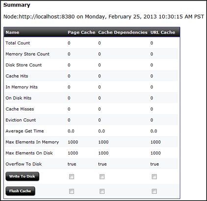

  2. 「ページ・キャッシュ」、「キャッシュ依存性」または「URLキャッシュ」のチェック・ボックスを選択し、「ディスクへの書込み」をクリックして、選択したキャッシュのメモリー・ストア全体をディスクに書き込みます。
  3. 「ページ・キャッシュ」、「キャッシュ依存性」または「URLキャッシュ」のチェック・ボックスを選択し、「キャッシュのフラッシュ」をクリックして、選択したキャッシュのメモリー・ストアおよびディスク・ストアをフラッシュします。

31.7.3 依存性キャッシュの使用
  • キャッシュでの特定の依存性の検索。検索はCPU集約的なので、配信システム上では注意して使用してください。
  • キャッシュからの依存性のフラッシュ
  • ページ依存性の参照
  1. 「一般的な管理」ツリーで、「管理」ノード、「システム・ツール」ノード、「キャッシュ管理」ノード、「Co-Res SSキャッシュ」ノードの順に展開し、「依存性」をダブルクリックします。
    (次の図の)「依存性」フォームが表示されます。
    図31-18 「Co-Res SSキャッシュ」の「依存性」
    図31-18の説明が続きます
    「図31-18 「Co-Res SSキャッシュ」の「依存性」」の説明
ノート:

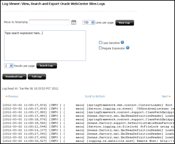

31.8 ログ・ビューアの使用
「ログ・ビューア」ツールによって、WebCenter SitesAdminインタフェースからlogging-config.xmlファイルに指定されているWebCenter Sitesログの内容を表示、末尾を表示、ダウンロード、および検索できます。ログの合計サイズがツールのパフォーマンスに影響するため、ログ・サイズが100MBを超える場合、管理者にはこれが通知され、続行するか取り消すかを選択できます。
次の各トピックでは、ログ・ビューア・ツールの使用について説明します。
31.8.1 ログの表示
WebCenter Sitesログの内容全体を、最新の文または特定の時点に書き込まれた文から表示することができます。
ログの内容を表示するには::
  1. 「一般的な管理」ツリーで、「管理」ノード、「システム・ツール」ノードの順に展開し、「ログ・ビューア」をダブルクリックします。
    「ログ・ビューア」フォームに、ログの最新の100行が表示されます。
  2. 特定の時点に書き込まれた文に移動するには、次のように実行します。
    1. カレンダ・アイコンをクリックして日付と時刻を選択するか、yyyy-mm-dd hh:mm:ss形式で日付と時刻を手動で入力します。
      ノート:
      この機能は、logging-config.xmlファイルで指定されているタイムスタンプ・パターンで書き込まれたログ文のみを対象にしています。
    2. 「ログの表示」をクリックします。
      「ログ・ビューア」フォームが表示されます。
      フォームに、指定した日付と時刻以降に書き込まれた文が表示されます。
31.8.2 ログの末尾の表示
別のウィンドウにWebCenter Sitesログの末尾を表示できます。このオプションは、特に、例外を発生させるアクションの実行中にログに書き込まれる文を追跡する場合に役立ちます。
ログの内容の末尾を表示するには::
  1. 「一般的な管理」ツリーで、「管理」ノード、「システム・ツール」の順に展開し、「ログ・ビューア」をダブルクリックします。
    「ログ・ビューア」フォームが表示されます(次の図を参照)。
    図31-21 「ログ・ビューア」フォーム
    図31-21の説明が続きます
    「図31-21 「ログ・ビューア」フォーム」の説明
  2. 「ログの末尾」をクリックします。
    ログ内の最新の100行が新しいウィンドウに表示され、5秒ごとにリフレッシュされます。
31.8.3 ログのダウンロード
WebCenter Sitesログの内容全体を含む圧縮ファイルをダウンロードできます。
ログの内容のダウンロードするには::
    「ログ・ビューア」フォームが表示されます(図31-21)。
  2. 「ログのダウンロード」をクリックします。
  3. WebCenter Sitesログを含む圧縮ファイルを開くか保存します。ログが複数のファイルに渡る場合は、各ファイルを含めます。
31.8.4 ログの検索
WebCenter Sitesログの内容を特定の情報について検索できます。
ログの内容を検索するには::
  2. 大文字小文字を区別するには、「大/小文字の区別」チェック・ボックスを選択します。デフォルトでは、大文字小文字の区別はUS-ASCII文字のみを対象としています。大文字小文字の区別をUnicode文字にも適用する場合は、「Unicode Case」チェック・ボックスも選択します。「Unicode Case」チェック・ボックスは、「大/小文字の区別」チェック・ボックスを選択した場合に表示されます。
  3. 検索でJava正規表現を使用できるようにする場合は、「正規表現」チェック・ボックスを選択します。「正規表現」チェック・ボックスを選択すると、「すべてにドット」および「複数行」チェック・ボックスが表示されます。これらを使用して、正規表現設定を調整します。
    • ドット(.)を任意の文字および行の終了文字と一致させる場合は、「すべてにドット」チェック・ボックスを選択します。このチェック・ボックスの選択が解除されている場合、ドットは文字にのみ一致します。
    • カレット( ^)を行の先頭と、ドル記号($)を行の終わりと一致させるには、「複数行」チェック・ボックスを選択します。
      ノート:
      正規表現を使用して検索する場合、1つの検索結果のログの行数は、最大40行に制限されます。
  4. 検索フィールドに、ログで検索する表現を入力します。
  5. 「ページ当たりの結果数」フィールドで、各ページにリストする結果の数を選択します。
  6. 「ログの検索」をクリックします。
    「ログ・ビューア」フォームに、検索に一致するログの行が表示されます。
  7. より大きなコンテキストで検索結果を表示するには、結果行の下の「ログの表示」をクリックします。
    検索に一致する行から始めて100行のログが、新しいウィンドウに表示されます。
