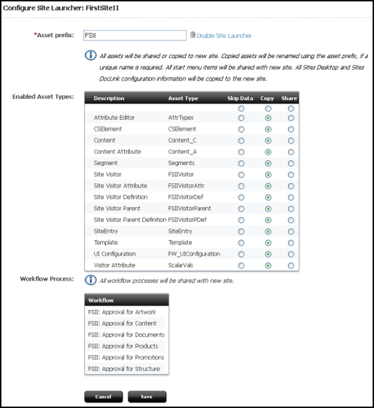

32.3.1 サイト・ランチャに対するソース・サイトの構成
サイト・ランチャを構成するには::
この項のステップを完了したら、すぐにソース・サイトのレプリケートのステップを使用して事後処理を行います。即座の事後処理により、ソース・サイトの条件が変更されないことが保証されます。

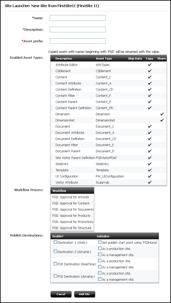

「調査」フォームの下部にある「コピーの起動」をクリックします。
「サイト・ランチャ」フォームが開きます。
「名前」フィールドに、新規サイトの名前を入力します。サイトに名前を付ける際は、次の規則に注意してください。
1から255文字で指定する必要があります。
次の文字は使用できません。一重引用符(')、二重引用符(")、セミコロン(;)、コロン(:)、疑問符(?)、アンパサンド記号(&)、小なり記号(<)、大なり記号(>)。さらに、名前の末尾にバックスラッシュは使用できません。
名前に空白を含めることはできません。
「説明」フィールドに、新規サイトの説明を入力します。
「パブリッシュの宛先」領域で次の手順を実行します。
必要に応じてチェック・ボックスを選択し、宛先を初期化します。
新規サイトに使用するパブリッシュの宛先を選択します。
「サイトの追加」をクリックしてサイトをコピーします。
新しいサイトが作成された後で、次の内容を示す概要が表示されます。
どのアセットがコピーまたは共有されたか。共有されているアセットごとに、WebCenter Sitesにより、
AssetPublication表に新規サイトのサイトID (パブリケーションID)を示す行が追加されます。コピーされたアセットごとに、WebCenter Sitesにより、元のアセットが格納されている表にコピーが入力されます。 -
新規サイトで共有されるスタート・メニュー・アイテムの数、ワークフロー・プロセスおよびパブリッシュの宛先。
この時点で、ユーザーを追加するか、その他の方法で新しいサイトが正しく構成されたことを確認する必要があります。手順とガイドラインは、次の項を参照してください。
