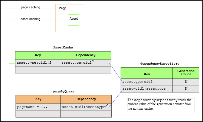

30.1.3 アセットのキャッシングの概要

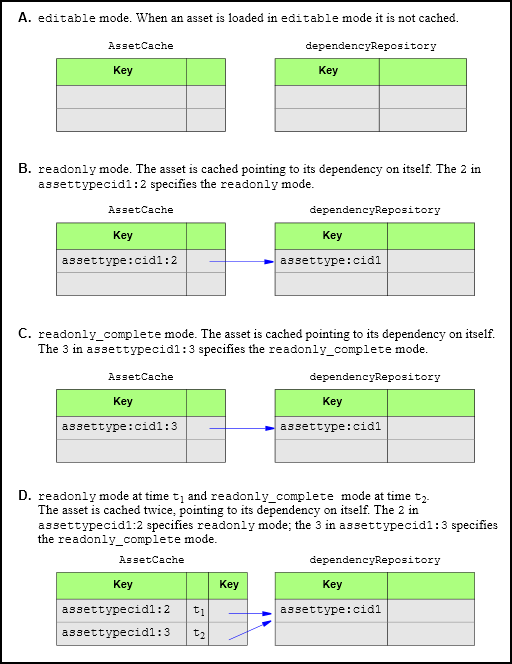

アセットのキャッシングは、インストール時とアップグレード時にWebCenter Sitesシステム上で有効になります。アセットのキャッシングは、inCacheフレームワーク上に構築された、メモリーをベースにしたシステムで、そのままではデータベースに影響を与えるような負荷を担うことによってパフォーマンスを保護します。アセットのキャッシングにはAssetCacheコンテナという独自のコンテナが使用され、このコンテナは、他のinCacheコンポーネント(特にdependencyRepositoryキャッシュとnotifierキャッシュ)と相互に作用することによって機能します。
pageByQueryキャッシュは、アセットのキャッシングでは使用されませんが、キャッシュ・コンテナの仕組みの説明には便利です。それに相当するAssetCacheコンテナが同様に機能します。アセットのキャッシングとinCacheページ・キャッシングは、互いに独立に機能します。キャッシュの各タイプは、互いに関係なく有効または無効にできます。
AssetCacheコンテナの使用では、AssetCacheコンテナ、アセットのロードと無効化に関連する機能、アセット・キャッシングとページ・キャッシングの比較、およびアセットのキャッシングをアセット・タイプによってカスタマイズする方法について説明します。

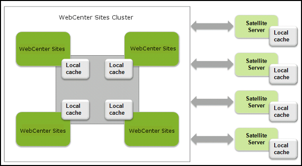

30.2 inCacheの仕組みの理解
クラスタ化された環境では、inCacheはクラスタのデータベースの外側の分散化されたアーキテクチャに実装されます。次の図に示すように、各ノードにはそれぞれ独自のローカル・キャッシュがあります。各WebCenter Sitesノードは、他のWebCenter Sitesノードからのブロードキャストをリスニングすることで、ローカル・キャッシュを最新に保ち、HTTPを介してリモートのSatellite Serverに更新を伝達します。
図30-1 ローカル・キャッシュ
図30-1の説明が続きます
「図30-1 ローカル・キャッシュ」の説明
ノードのローカル・キャッシュはパーティションで区切られています。

      無効化されたアセットに対する依存性を持つページのリクエストにノードが応答する場合、このノードはpageByQryキャッシュを参照し、ページを評価し、無効化するページを決定し、それをフラッシュし、新規ページを生成し、そのページを訪問者のブラウザに提示して、ローカル・キャッシュ内に新規ページとその依存性を記録します(依存性は、ページを構成するアセットの識別子として記録されます)。その時点から、ページが異常終了するか、アセットが再び無効化されるまで、ノードのローカル・キャッシュからは同じページが提示されます。
WebCenter SitesとSatellite Serverは同じキャッシング・フレームワークを使用していますが、Satellite Serverノードは、HTTPを介してWebCenter Sitesノードと通信しています。
ノート:
pageByQueryキャッシュはページ・キャッシングにしか使用されませんが、キャッシュ・コンテナの仕組みの説明には役立ちます。アセットのキャッシングの場合、inCacheフレームワークでは、それに相当するAssetCacheという名前のコンテナが使用されます。それはpageByQueryと同様の方法で機能し、dependencyRepositoryおよびnotifierキャッシュと対話します。「アセットのキャッシング操作の使用」を参照してください。

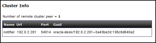

  8. すべてのアクティブなクラスタ・メンバーがキャッシング・ネットワーク内にあり、互いを認識していることを検証します。「クラスタ情報」診断ツールを使用すると、notifierキャッシュを持つすべてのWebCenter Sitesメンバーがリストされます。「クラスタ情報」をコールするには:
    1. キャッシュ可能なページをレンダリングすることで、inCacheをブートストラップします。
    2. 一般管理者(デフォルトではfwadmin/xceladmin)として、WebCenter Sites Adminインタフェースにログインします。
    3. WebCenter Sitesのクラスタ・メンバーと、共存するSatellite Serverが、相互に通信していることを確認します。「一般的な管理」ツリーで、「管理」ノード、「システム・ツール」ノード、「キャッシュ管理」ノード、「Sitesキャッシュ」ノードの順に展開し、「クラスタ情報」をダブルクリックします。
      図30-2 「クラスタ情報」フォーム
      図30-2の説明が続きます
      「図30-2 「クラスタ情報」フォーム」の説明
      キャッシュ構成ツールでは、様々なタイプのページ・キャッシュ統計を使用できます。

ページ伝播によって、WebCenter Sitesクラスタ内のすべてのノード(Satellite Serverノードを含む)が同じページをホストでき、それぞれのノードがページを再生成する必要がなくなります。
inCacheを使用するように構成した場合は、各WebCenter Sitesが別個のJVMを持ち、別々のローカル・キャッシュを維持することになります。1つのWebCenter Sitesによって新しいページが生成され、キャッシュされても、その他のWebCenter Sitesで新しくページがキャッシュされたり、そのページについて通知されることはありません。同じページに対するリクエストを受信すると、各ノードがデータベースや共有のファイル・システムを参照することでそのページを生成する必要があり、両方のコンポーネントに余分な負担が課せられます。ページ伝播では、クラスタ全体にページが伝播されるので、別々のノードが同じページを再生成しなくてもよくなります。
ページ伝播は、ノードのローカル・キャッシュにページがロードされたときに引き起こされます。この機能は、inCacheの基本機能から始まる、次のシナリオに示すように機能します。

optionパラメータでは、アセットをキャッシュするかどうかと、AssetCacheおよびdependencyRepositoryでの、キャッシュされたアセットのキーの命名方法を決定します。キャッシングのシナリオを、図30-3にまとめます。シナリオDでは、AssetCacheコンテナに同じアセットの複数のエントリが存在しています。これは、アセットがreadonlyおよびreadonly_completeという2つのモードでロードできるためです。
次のモードでは、アセットをキャッシュするかどうかと、AssetCacheおよびdependencyRepositoryでの、キャッシュされたアセットのキーの命名方法が決定されます。
図30-3 アセットのキャッシングのシナリオ
図30-3の説明が続きます
「図30-3 アセットのキャッシングのシナリオ」の説明

次の図に示すように、キャッシュされたアセットとページ、さらにそれぞれの依存性では、キーの名前が異なります。この違いを理解することは、(「一般的な管理」ツリーの「管理」ノードの「システム・ツール」ノードにある)キャッシュ管理ツールに表示されるキャッシング情報の解析に役立ちます。
図30-4 アセットのキャッシングとページ・キャッシングにおける依存性の命名規則
図30-4の説明が続きます
「図30-4 アセットのキャッシングとページ・キャッシングにおける依存性の命名規則」の説明
たとえば、この前の図は、AssetCacheコンテナにおいて、キャッシュされたアセットのキーの名前がassettype:cid1:2であることを示しています。ここで最後の整数は、アセットが読み取られたモードを示します(2はreadonlyモード)。同じアセットがreadonly_completeモードでもロードされた場合、そのキーはassettype:cid1:3になります。アセットが複数のモードでコールされた場合、AssetCacheコンテナにはそのアセットに対する複数のエントリが確認されます。
キャッシュされたページのキーは、pagenameで始まります。ページにはモードは適用されません。ページのキャッシュは1度しか行われません。
「アセット・ローディングの使用」および「キャッシュ管理ツールの使用について」を参照してください。
