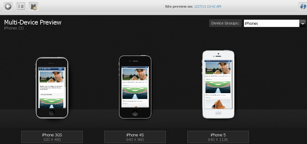

機能が構成されたら、Oracle WebCenter Sites: Contributorインタフェースで、次の図に示すようなモバイル・サイトを作成、プレビューおよび配信できます。この図では、avisportsサンプル・サイトのホームページが、3つのデバイスのコンテキストで表示されます(マルチデバイス・プレビュー)。
図26-1 Contributorインタフェースの複数デバイスのコンテキストのavisportサイト・ホームページのプレビュー
図26-1の説明が続きます
「図26-1 Contributorインタフェースの複数デバイスのコンテキストのavisportサイト・ホームページのプレビュー」の説明

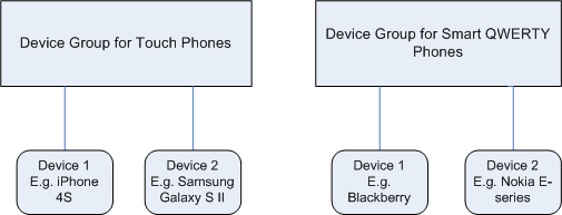

デバイス・グループでは、デバイスの機能ベースのグループ化が可能です。デバイス・グループは、共通のWebサイトが配信可能な、共通の特徴を持つデバイスのコレクションを定義するアセットです。たとえば、次の図に示すように、すべてのタッチフォンはあるグループに属することができ、ノンタッチ(QWERTY)フォンは別のグループに属することができます。このため、1つのWebサイトがすべてのタッチ・デバイスに配信されます。また、別のWebサイトがすべてのノンタッチ(QWERTY)デバイスに配信されます。そのため、2セットのテンプレートをコーディングする必要があります。1セットはタッチ・デバイス・グループ用で、もう1セットはノンタッチ・デバイス・グループ用です。
図26-2 デバイス・タイプベースのグループ化
図26-2の説明が続きます
「図26-2 デバイス・タイプベースのグループ化」の説明

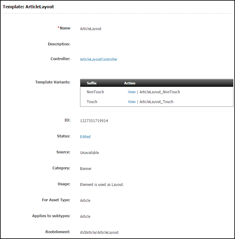

テンプレート・バリアントをサポートするために、接尾辞の概念が導入されています。接尾辞は、正しいデバイス・グループにテンプレートを関連付けるために使用します。テンプレートおよびデバイス・グループが、_Touch (または_NonTouch)などの、同じ接尾辞を持つ場合に関連付けが行われます。たとえば、基本テンプレートHomeLayoutがデスクトップWebサイトのレンダリングに使用される場合は、テンプレートのバリアント、つまり、HomeLayout_suffixという名前のテンプレートを作成します。この例では、タッチ・デバイス・グループ内のデバイスのコンテンツをレンダリングするためにHomeLayout_Touchテンプレートを作成します。また、ノンタッチ・デバイス・グループ内のデバイスのコンテンツをレンダリングするためにHomeLayout_NonTouchテンプレートも作成します。
実行時に、WebCenter Sitesは、テンプレート・バリアントの名前に対してデバイス・グループの接尾辞を照合します。タッチ・デバイスからHomeLayoutがリクエストされると、WebCenter Sitesは、HomeLayout_Touchテンプレートを使用してWebサイトをレンダリングします。これはデバイス検出の一環です。
ノート:
接尾辞のないテンプレートは、基本テンプレートと呼ばれます。接尾辞のあるテンプレートは、基本テンプレートのバリアントと呼ばれます。基本テンプレートは、そのバリアントが作成される前に存在している必要があります。

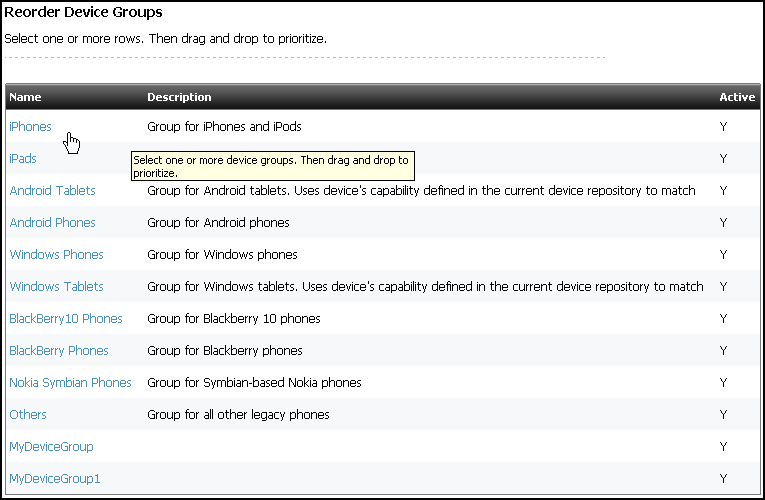

    デバイスの検出中に、デバイス・グループへのデバイスの照合が適切に行われるように、複数のデバイス・グループに優先順位を付ける必要があります。
デバイス・グループの構成方法およびデバイス・グループの優先順位付け方法を参照してください

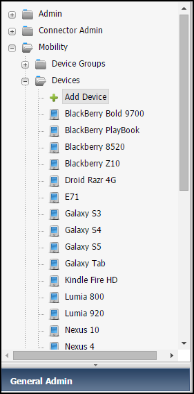

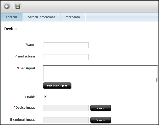

26.2.3 デバイス・アセットについて

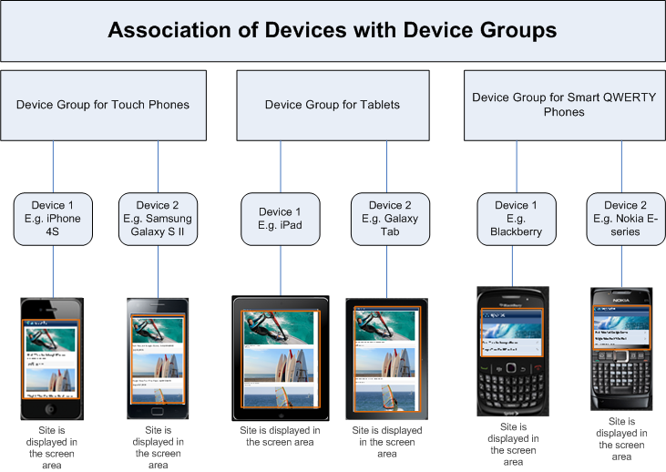

モバイル・デバイスは、デバイス・アセットで表すことができ、Contributorインタフェースにおけるモバイル・デバイスのコンテキストで、モバイルWebサイト・コンテンツのプレビューが行えます。デバイス・アセットは、プレビューをサポートする目的でのみ使用されます。デバイス・アセットは、デバイスが同じデバイス・グループで収集されるほど類似している場合でも、バリエーションを示します(画面サイズなど)。デバイス・アセットのコンテキストでプレビューすることにより、コンテンツ・コントリビュータは、対応する実デバイス上でコンテンツが正しくレンダリングされることを確認できます。
デバイス・アセットは、イメージとユーザー・エージェントで構成されます。ユーザー・エージェントは、デバイス・アセットを(1)デバイス・リポジトリの実デバイスおよび(2)基準に一致するデバイス・グループに関連付けるために使用します。デバイス・グループとデバイス・アセットの関係を示す関連付けの例については、この図を参照してください。
図26-3 デバイス・グループに関連付けられたデバイス
図26-3の説明が続きます
「図26-3 デバイス・グループに関連付けられたデバイス」の説明
デバイス・アセットは、デバイス検出によってデバイス・グループに関連付けられます。デバイス・アセットが2つ以上のデバイス・グループで指定される基準に一致する場合、希望する(優先順位が最も高い)デバイス・グループに自動的に関連付けられます。デバイスがすべてのデバイス・グループの基準に一致しない場合、デフォルトのデバイス・グループ(デスクトップ・ブラウザへのWebサイトの提供に使用される)に自動的に割り当てられます。デバイスがデバイス・グループに関連付けられたら、そのデバイス・グループに関連付けられているテンプレートがプレビュー・モードでWebサイト・コンテンツをレンダリングできます。コンテンツは、デバイス・イメージ上で上書きされます。

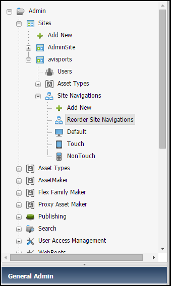

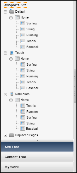

26.2.4 サイト・ナビゲーションについて
サイト・ナビゲーションは、Webサイトのナビゲーショナル階層を定義します。たとえば、次の図は、Contributorインタフェースでのavisportsサンプル・サイトのDefault、TouchおよびNonTouchサイト・ナビゲーションを示しています。
図26-4 Contributorインタフェースのサイト・ナビゲーション
図26-4の説明が続きます
「図26-4 Contributorインタフェースのサイト・ナビゲーション」の説明
サイト・ナビゲーションを作成する場合、共有接尾辞を選択することによって、デバイス・グループをそのサイト・ナビゲーションに関連付けます。サイト・ナビゲーションは、それらのデバイス・グループのデバイスに提供されます。(選択すると、その接尾辞は他のサイト・ナビゲーションに対して使用できなくなります。)
サイト・ナビゲーションの作成には、次の2つの基本的な方法があります。
  • すべてのデバイス・グループのすべてのデバイスの単一サイト・ナビゲーションを作成します。
  • 異なるデバイス・グループ用に異なるサイト・ナビゲーションを作成します。コンテンツはサイト・ナビゲーション間で再利用することもできれば、サイト・ナビゲーションごとに変えることもできます。
サイト・ナビゲーションの作成方法を参照してください。
26.2.5 モバイル・テンプレートについて
モバイルWebサイトをレンダリングするテンプレートを作成するには、次の2つの基本的な方法があります。
  • すべてのモバイル・デバイス(つまり、すべてのデバイス・グループ)に適応する単一セットのテンプレートを作成します。Adaptiveテンプレートは、デバイスの画面解像度に適応し、コンテンツを適切にレンダリングします。このシナリオでは、接尾辞の付いたテンプレートを作成する必要はありません。
  • 異なるデバイス・グループ用に異なるテンプレートを作成します。(その例が「デバイス・グループと接尾辞について」で説明されています。)このシナリオでは、2セットのテンプレートを作成する必要があります。1つのセットには基本テンプレート(接尾辞なし)を含めます。他のセットには、テンプレート・バリアント(接尾辞付きテンプレート)を含めます。テンプレート・バリアントを作成するには、基本テンプレートの名前に_suffixを追加します。
    たとえば、接尾辞がTouchであるiPhonesというデバイス・グループのテンプレート名は、BaseTemplateName_Touchになります。このネーミング規則、およびデバイス・グループとテンプレートの接尾辞の照合により、WebCenter Sitesで、モバイル・デバイスから適切なテンプレート・バリアントへリクエストがルーティングされるようになります。特定のデバイス・グループにモバイル・テンプレート・バリアントが存在しない場合は常に、基本テンプレートが使用されます。
    ノート:
    WebCenter Sitesは、2つの接尾辞(_Touch_NonTouchなど)を持つテンプレートは認識しません。これらは既存のテンプレートのバリアントだとはみなされません。このようなテンプレートはContributorインタフェース内のアセット・ツール・バー上のページ・レイアウトの選択オプションを介して使用できないため、アセットのレンダリングには使用されません。2つの接尾辞を持つテンプレートのかわりに基本テンプレートが使用されます。
デバイス・グループを作成して接尾辞を把握したら、いつでもテンプレートを作成できます。テンプレートの作成を参照してください。

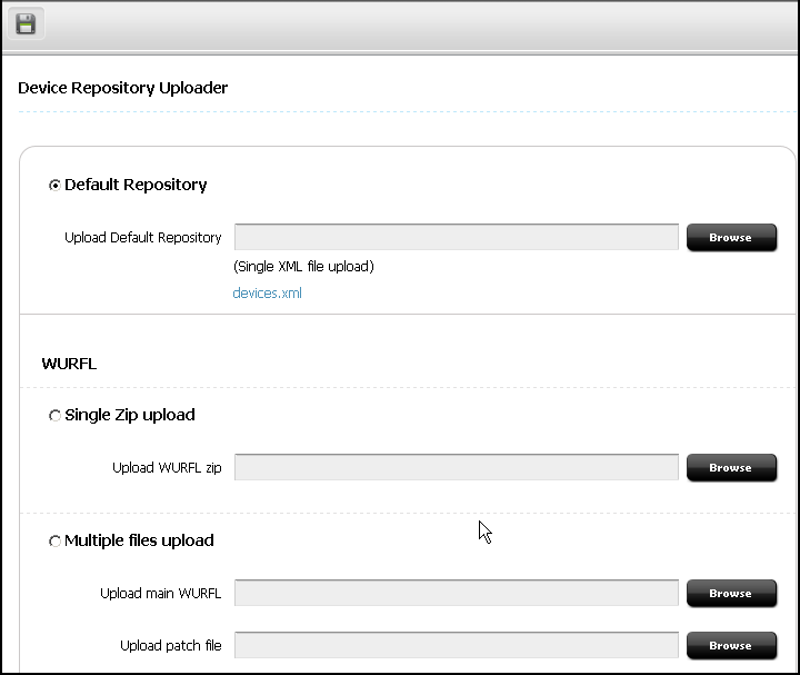

  1. Adminインタフェースで、General Adminツリーを開き、「モビリティ」ノードを展開し、「デバイス・リポジトリ」をダブルクリックします。
  2. 「デバイス・リポジトリ・アップローダ」フォームで、デフォルトのリポジトリ(devices.xml)またはWURFLリポジトリ(WURFL.zipまたはwurfl.xmlおよび現在のパッチ・ファイル)をアップロードします。
    ノート:
    デバイス・リポジトリを切り替える場合、すべてのデバイス・グループにわたってdevices.xmlで変更したデバイス名を更新するよう注意されます。
    WURFL.patchファイルは、デバイス・リポジトリ表のWURFL.patchのレコードがまだActive=F (false)に設定されていることとは関係なく、WURFL.xmlファイルと一緒に使用されます。
    図26-5 「デバイス・リポジトリ・アップローダ」フォーム
    図26-5の説明が続きます
    「図26-5 「デバイス・リポジトリ・アップローダ」フォーム」の説明
  3. 「保存」アイコンをクリックします。

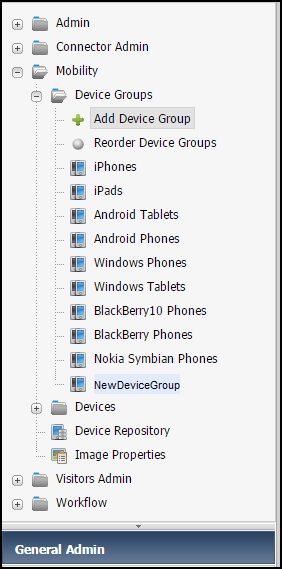

26.4.4 デバイス・グループの構成方法
デバイス・グループを構成するには:

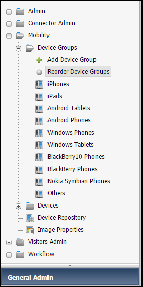

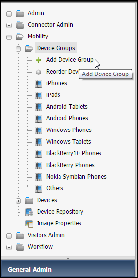

  1. 「モビリティ」ノードで、「デバイス・グループ」ノードを開きます。
  2. この図に示すように、「デバイス・グループの追加」をクリックします。
    図26-6 デバイス・グループの追加
    図26-6の説明が続きます
    「図26-6 デバイス・グループの追加」の説明
    「デバイス・グループ」フォームが開きます。

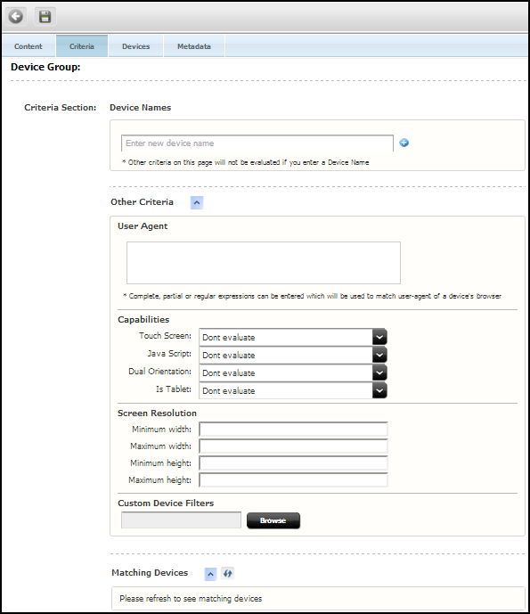

  4. 「基準」タブ(次の図を参照)を選択し、適切なテンプレート・バリアントに関連付けることのできる、実デバイスの照合用のルール・セットを作成します。
    1つ以上のデバイス名を入力するか(残りのフォームは無効になります。次の図を参照)、デバイス名を省略して残りのフォームに記入します。
    図26-7 デバイス名の追加
    図26-7の説明が続きます
    「図26-7 デバイス名の追加」の説明
    1. デバイス名を入力する場合は、デバイス・リポジトリに登録されているのと同じ名前を入力します。devices.xmlをアップロードした場合は、デバイス・エントリ名を入力します。WURFLをアップロードした場合は、デバイスのmodel_nameを入力します。
      「デバイス名」フィールドには先行入力機能が用意されているため、使用可能なデバイスのリストから登録済のデバイス名を選択できます。デバイス・モデル番号の入力を開始すると、一般的な文字から始まる登録済のデバイスがすべて表示されます。最初の50のデバイスをスクロールしてこの中から簡単に選択できます。これ以外のデバイスを表示するには、検索フィルタを絞り込みます。
      デバイスは、一度に1つのデバイス・グループにしか属することができません。
    2. デバイス名を省略する場合は、次のように、残りのフォームを記入します。
      1. 「ユーザーエージェント」セクション: このセクションは、デバイス名を指定する場合は無効になります。
        このフィールドには、デバイス名のリスト、またはユーザー・エージェント、画面ディメンション、機能およびカスタム・フィルタの組合せを入力します。ユーザー・エージェントregex、機能、画面ディメンションおよびカスタム・フィルタの組合せでは、デバイスは、デバイス・グループとの照合に使用されるすべてのルールを満たす必要があります。
        受信リクエストの送信元のブラウザと一致するユーザー・エージェントを入力します。または、ユーザー・エージェントのセットと照合する正規表現や部分文字列を入力します。たとえば、すべてのiPhoneユーザー・エージェントを照合するには、ユーザー・エージェントreg expを(m|M)ozilla/5.0(| )\(i(p|P)(hone|od|rod).*として指定します。この式は、iPhone Java regexを含むすべてのユーザー・エージェント文字列に一致します。または、すべてのiPhoneに一致する部分文字列iPhone;を使用します。
        ノート:
        デバイス・リポジトリ内で入力したユーザー・エージェント用として使用可能なデバイスの数を確認するには、「一致しているデバイス」セクションで「リフレッシュ」アイコンをクリックします。
      2. 「機能」セクション: このセクションは、デバイス名を指定する場合は無効になります。その機能は、「タッチ・スクリーン」、「JavaScript」、「縦横方向」および「タブレット」です。各機能には、「はい」、「いいえ」、「評価しない」というオプションがあります。
        たとえば、このデバイス・グループでJavaScriptをサポートしないタブレット・デバイスのみを照合するには、「タブレット」機能で「はい」を、「JavaScript」機能で「いいえ」を、残りの機能で「評価しない」を選択します。

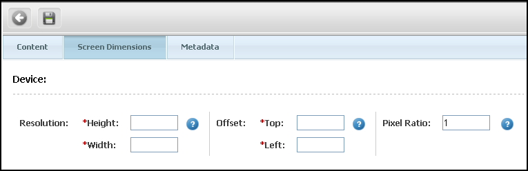

      3. 「画面解像度」セクション: このセクションは、デバイス名を指定する場合は無効になります。表示領域の最大と最小の幅および高さ(単位はピクセル)を入力します。たとえば、最大幅が640である場合、画面解像度の幅が640以下であるすべてのデバイスにこのデバイス・グループが一致します。
      4. 「カスタム・デバイス・フィルタ」セクションで「参照」をクリックして、「デバイス・グループ」の「基準」タブにリストされていない機能に対して条件を適用するために作成した可能性のあるカスタム・フィルタを選択します。
  5. 「保存」アイコンをクリックして、デバイス・グループを保存します。
    新しいデバイス・グループが「モビリティ」タブで、(次の図に示すように)「デバイス・グループ」ノードの最下部にリストされます。
    図26-8 新しいデバイス・グループ
    図26-8の説明が続きます
    「図26-8 新しいデバイス・グループ」の説明

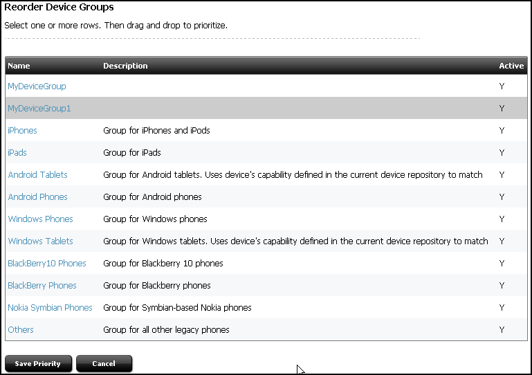

26.4.5 デバイス・グループの優先順位付け方法
実行時のデバイス検出で、優先順位が最も高いデバイス・グループに実デバイスが自動的に関連付けられるように、複数のデバイス・グループに優先順位を付ける必要があります。
デバイス・グループに優先順位を付けるには:
  1. 「モビリティ」ノードの下で、「デバイス・グループ」ノードを開きます。
  2. 「デバイス・グループの並替え」をダブルクリックします。
    図26-9 デバイス・グループの並替え
    図26-9の説明が続きます
    「図26-9 デバイス・グループの並替え」の説明
  3. 「デバイス・グループの並替え」ページで、希望する優先順位となるようにデバイス・グループをドラッグ・アンド・ドロップします。
    図26-10 デバイス・グループのドラッグ・アンド・ドロップ
    図26-10の説明が続きます
    「図26-10 デバイス・グループのドラッグ・アンド・ドロップ」の説明
    デバイス・グループを並べ替えると、それらが「デバイス・グループの並替え」ページに新しい順序で表示されます(たとえば、次の図のようになります)。
    図26-11 並べ替えられたデバイス・グループ
    図26-11の説明が続きます
    「図26-11 並べ替えられたデバイス・グループ」の説明
  4. 「優先順位の保存」をクリックします。
    「デバイス・グループの優先順位の再設定が正常に行われました」メッセージが表示されます。

26.4.6 デバイス・アセットの作成方法
デバイス・アセット作成するには:
  1. 「モビリティ」ノードで、「デバイス」ノードを開きます。
  2. 「デバイスの追加」をクリックします。
    図26-12 デバイスの追加
    図26-12の説明が続きます
    「図26-12 デバイスの追加」の説明
    「デバイス」フォームが開きます。
    図26-13 「デバイス」フォーム - 「コンテンツ」タブ
    図26-13の説明が続きます
    「図26-13 「デバイス」フォーム - 「コンテンツ」タブ」の説明
  3. 「コンテンツ」タブで、次を実行します。
    1. 「名前」フィールドに、このデバイス・アセットの名前を入力します。
      この名前はContributorインタフェースに表示されます。デバイス・リポジトリ内の名前と一致している必要はありません。
    2. (オプション)。「製造業者」フィールドに、デバイス・メーカーの名前を入力します。
    3. 「ユーザー・エージェント」フィールドで、イメージを追加するデバイスの登録済ユーザー・エージェントを指定します。ユーザー・エージェントは、デバイス・リポジトリからコピーできます。
      ノート:
      「ユーザー・エージェント」フィールドは、このデバイス・アセットが表す実デバイスを識別します。このフィールドは、優先順位が一番高い、一致するデバイス・グループにこのデバイスを関連付けするために、デバイス検出ロジックで使用します。
    4. 「ユーザー・エージェントのテスト」をクリックしてデバイス検出を実行し、このデバイスが特定のデバイス・グループに一致していることを確認します。
    5. このデバイス・アセットをデバイス検出メカニズムでデバイス・グループに関連付けることができるように、「有効化」オプションを選択します。
    6. 「デバイス・イメージ」フィールドの隣にある「参照」をクリックして、イメージの保存先ディレクトリからデバイス・イメージを選択します。
    7. (オプション)。「サムネイル・イメージ」フィールドの横で、Contributorインタフェースのプレビュー機能に関連付けられているデバイス・セレクタ・パネルに表示するサムネイル・イメージをアップロードします。サムネイルを選択すると、デバイス・イメージのページ・プレビューが表示されます。
  4. 「画面ディメンション」タブで、「高さ」、「幅」、「上」および「左」の各フィールドに必要なピクセルを入力し、「ピクセル率」フィールドにピクセル率を入力して、画面領域の適切なディメンションを決定します。
    • 高さ: サイト・コンテンツをプレビューするデバイス・イメージ内の表示領域の高さ。
    • 幅: サイト・コンテンツをプレビューするデバイス・イメージ内の表示領域の幅。
    • 上: サイト・コンテンツをプレビューするデバイス・イメージ内の表示領域の上部マージン。
    • 左: サイト・コンテンツをプレビューするデバイス・イメージ内の表示領域の左マージン。
    • ピクセル率: 物理ピクセルと論理ピクセルの間の比率。たとえば、iPhone 7では、物理線形導出は論理線形導出の2倍のため、ピクセル率は2です。
    各フィールドにピクセルを入力すると、デバイス・イメージの画面領域もそれに応じてリセットされ始めます。この機能により、デバイス表示領域の正確なディメンションをその場で決定できます。
    図26-14 「画面ディメンション」タブ
    図26-14の説明が続きます
    「図26-14 「画面ディメンション」タブ」の説明
  5. フォーム上の「保存」アイコンをクリックして、新しいデバイスを作成します。
    成功メッセージが表示されます。

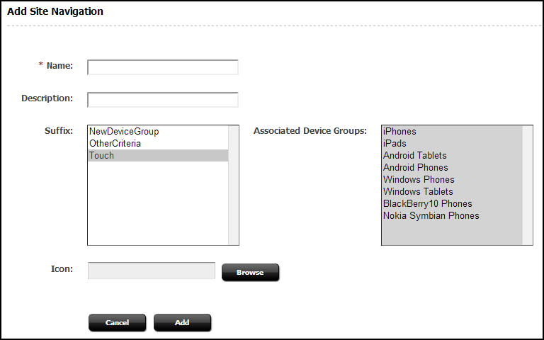

  4. 「名前」フィールドに、サイト・ナビゲーションのわかりやすい名前を入力します。
  5. (オプション)「説明」フィールドに、サイト・ナビゲーションの説明を入力します。
  6. デバイス・グループをこのサイト・ナビゲーションに関連付けるには、「接尾辞」セクションに移動して、これらのデバイス・グループによって使用される接尾辞を選択します。
    ノート:
    「接尾辞」セクションには、サイト・ナビゲーションに割り当てられていない接尾辞のみがリストされます。
    「関連付けられたデバイス・グループ」パネルに、選択した接尾辞に関連付けられているデバイス・グループがリストされます。
    図26-16 「関連付けられたデバイス・グループ」パネル
    図26-16の説明が続きます
    「図26-16 「関連付けられたデバイス・グループ」パネル」の説明

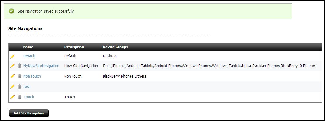

  8. 「追加」をクリックして、サイト・ナビゲーションを完了します。
    この図のようなページが開きます。
    図26-18 作成された新しいサイト・ナビゲーション
    図26-18の説明が続きます
    「図26-18 作成された新しいサイト・ナビゲーション」の説明
  9. 「サイト・ナビゲーション」タブをクリックして、新しく作成されたサイト・ナビゲーションを表示します。
    サイト・ナビゲーションを修正するには、「管理」タブ上のサイト・ノードの下にあるサイト・ナビゲーションをダブルクリックします。「サイト・ナビゲーションの変更」ページで、変更を行ってから、「修正」をクリックします。

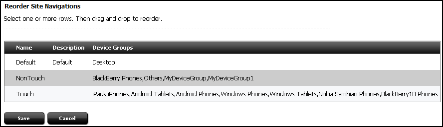

26.4.8 サイト・ナビゲーションの編成方法
AdminおよびContributorインタフェースでサイト・ナビゲーションを特定の順序で表示するには、これらを並べ替えます。
サイト・ナビゲーションを編成するには:
  1. Adminインタフェースの「一般的な管理」ツリーの下で、「管理」ノード、「サイト」ノード、およびサイト・ナビゲーションを優先順位を付ける場所であるサイトの順に開きます。
    ノート:
    SiteAdminロールが割り当てられている場合は、かわりに「サイト管理者」タブを使用します。

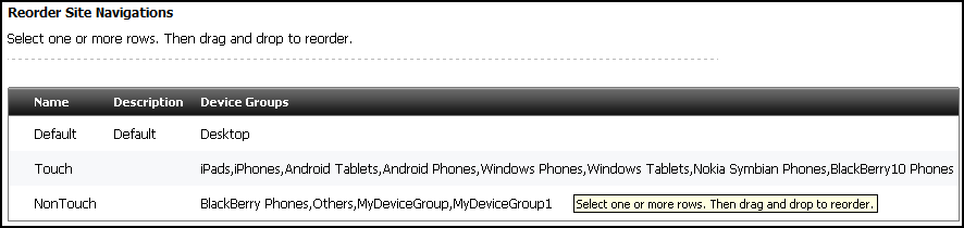

  2. 「サイト・ナビゲーション」の下で、「サイト・ナビゲーションの並替え」をダブルクリックします。
    図26-19 サイト・ナビゲーションの並替え
    図26-19の説明が続きます
    「図26-19 サイト・ナビゲーションの並替え」の説明
  3. 「サイト・ナビゲーションの並替え」ページで、サイト・ナビゲーションをドラッグ・アンド・ドロップして、希望の順序に並べ替えます。
    図26-20 サイト・ナビゲーションのドラッグ・アンド・ドロップ
    図26-20の説明が続きます
    「図26-20 サイト・ナビゲーションのドラッグ・アンド・ドロップ」の説明
    サイト・ナビゲーションを並べ替えたら、「サイト・ナビゲーションの並替え」ページがこの図のように表示されます。
    図26-21 並べ替えられたサイト・ナビゲーション
    図26-21の説明が続きます
    「図26-21 並べ替えられたサイト・ナビゲーション」の説明
  4. 「保存」をクリックします。
    「修正に成功しました。」メッセージが表示されます。
26.5 配信システムへのデバイス・リポジトリのミラー・パブリッシュ
モバイル・サイト向けにインフラストラクチャを構成したら、配信システムにデバイス・リポジトリをミラー・パブリッシュする必要があります。
ノート:
デバイス・リポジトリを変更およびミラーリングした後は、必ずしも値を変更せずに、編集および保存を目的としてデバイス・グループを開くことにより、ターゲット・システム上のデバイス・グループへのデバイスの再関連付けをトリガーできます。
WURFLデバイス・リポジトリをミラー・パブリッシュするには:
  1. 「モビリティ」ノードの下で、「デバイス・グループ」ノードをダブルクリックします。
  2. デバイス・アップローダ画面の「WURFL」の下で、「単一Zipのアップロード」オプションを選択し、wurfl.zipファイルをアップロードします。
  3. 「保存」アイコンの横にある「ミラー」アイコンをクリックします。
    使用可能な宛先オプションが表示されます。
    起動し稼働している宛先は「緑」アイコンで、現在稼働していない宛先は「赤」アイコンです。宛先のアイコンが「赤」である場合、チェック・ボックスは無効です。
  4. 目的のアセット・オプションのチェック・ボックスを選択します。
    ノート:
    次のステップを実行する前に、宛先マシンでWURFL.jarがすでに使用可能であることを確認します。WURFL.jarのコピーを配信システムに配置せずにWURFLデバイス・リポジトリをミラーリングすると、デバイス・グループが正常に機能しなくなります。
  5. 「ミラー」をクリックします。
    選択したデバイス・リポジトリが選択した宛先にミラーリングされます。成功メッセージが表示されます。
    リポジトリがミラーリングされた後、選択した宛先のインジケータが緑になります。

  1. テンプレートのバリアントがすでに存在するかどうかを確認します。テンプレートの「調査」モードの「テンプレート・バリアント」セクションに移動します。
    特定の接尾辞に対してテンプレート・バリアントが存在する場合は「アクション」列の下に「表示」リンクが表示され、それ以外の場合は「作成」リンクが表示されます。
    図26-22 テンプレート・バリアント
    図26-22の説明が続きます
    「図26-22 テンプレート・バリアント」の説明
  2. テンプレートのバリアントを作成するには、「作成」リンクをクリックします。

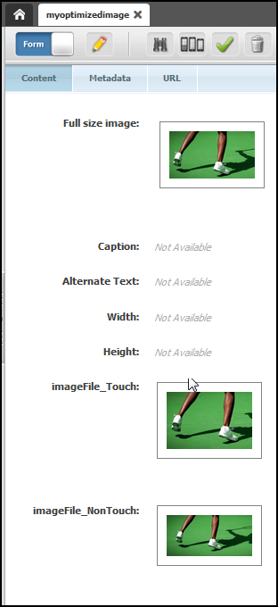

26.7.1.6 イメージ最適化フィルタが適用されているかどうかの確認
  1. Contributorインタフェースを開きます。
  2. イメージを検索して開きます。
    イメージの「コンテンツ」タブには、各接尾辞のサムネイルが含まれます。次の図に、フルサイズのイメージ(デフォルトのサイト用)用、Touch接尾辞用、およびNonTouch接尾辞用の3つのサムネイルが表示されたサンプル・イメージの「コンテンツ」タブを示します。
    図26-27 サンプル・イメージのコンテンツ
    この図は、サンプル・イメージを示しています。

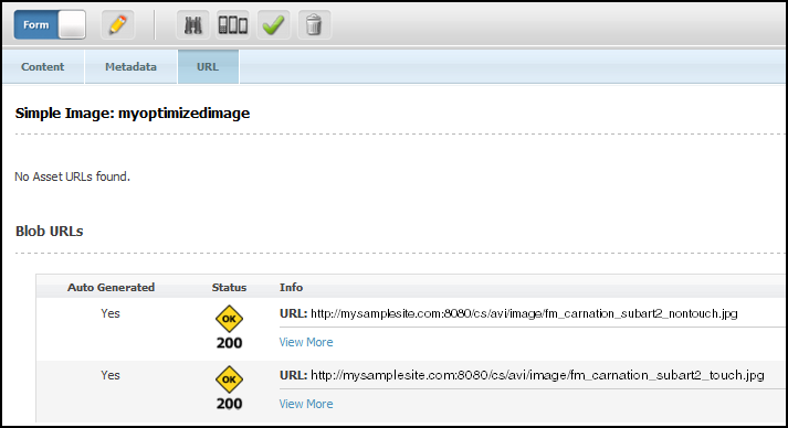

  3. 各接尾辞の最適化されたイメージを表示するには、「URL」タブ上で使用可能な各URLをクリックします。
    図26-28 サンプル・イメージのURL
    この図は、サンプル・イメージのURLを示しています。
