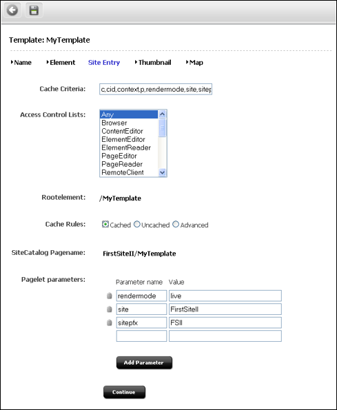

  • 「キャッシュ規則」フィールドは、エラーを減らすために簡略化されています。テンプレートの開発者は、キャッシュ、未キャッシュ、または詳細を選択できます。「詳細」を選択すると、開発者は、WebCenter SitesとSatellite Serverに対して個別にキャッシュ規則を設定できるようになります。
  • テンプレートの作成プロセスを簡略化した方法でテンプレートを起動するために、calltemplateタグが新規に導入されました。
  • ページ基準フィールドは、「キャッシュ基準」と名前変更されました。これは予約パラメータc、cid、context、p、rendermode、site、sitepfx、ft_ssと、カスタム定義済パラメータを受け入れます。
    キャッシュ基準の値は、SiteCatalog表のpagecriteria列に格納されます(旧バージョンでは、SiteCatalog表のresargs列に格納されていました)。
    「キャッシュ基準」フィールドは、CKEditorの「その他のパラメータ」セクションを有効化する変数の保持にも使用され、その変数をユーザーがアセット・リンクを含めるダイアログ・ボックスと「アセット・リンクの追加」ダイアログ・ボックスで使用できるようにします。「その他のパラメータ」セクションには、カスタム・パラメータ(イメージ・ディメンションなど)をテンプレートに渡す方法が用意されています。その他のパラメータについては、「SiteEntryの構成」のステップ2を参照してください。『Oracle WebCenter Sitesの使用』を参照してください。

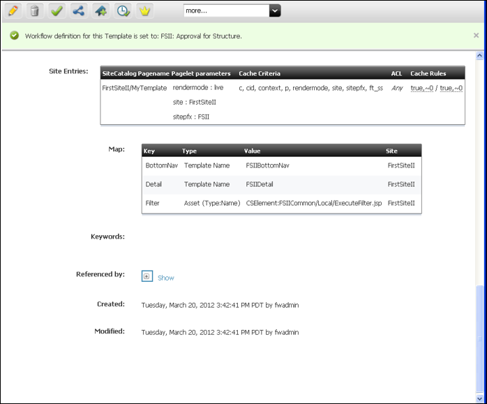

  • SiteCatalog表にページ・エントリを作成します。ページ・エントリの名前には、次の規則が適用されます。
    SiteName/AssetTypeName/TemplateName
    ここで:
    • SiteNameは、テンプレートが属するサイトの名前です。このサイトは、テンプレートの作成時に使用していたサイトです。WebCenter Sitesは、この名前をPublication表から取得します。(この製品の旧バージョンでは、サイトはパブリケーションと呼ばれていました。)
    • AssetTypeNameは、テンプレート・アセットとエレメントによって書式設定されたアセット・タイプです。
    • TemplateNameは、テンプレートの名前です。
    ノート:
    WebCenter Sitesで作成されたページ・エントリの名前を変更しないでください。
  • テンプレート・アセットの操作をサポートするその他の表に行を新規作成します。この表の名前はTemplate_で始まります。
  • テンプレートをサイトに関連付けるために新しい行をAssetPublication表に作成します。

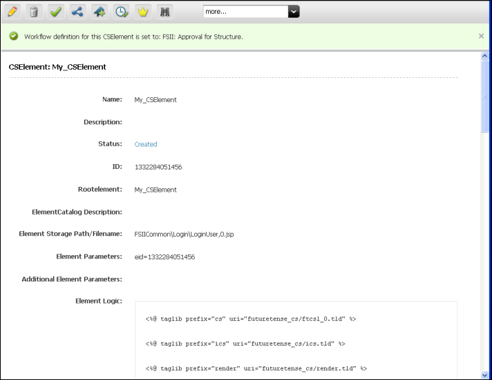

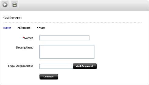

18.3.2 CSElementアセット
CSElementアセットの用途は次のとおりです。
  • アセットをレンダリングするためのコードではなく、複数か所以上で再使用したり、複数のタイプのテンプレートからコールするコード。たとえば、同じトップ・バナーを使用するテンプレートが6つあり、バナーのコード用にCSElementアセットを作成して、各テンプレートからエレメントをコールする必要があるとします。この場合、バナーの動作方法を変更するときに、1か所で変更するだけで済みます。
  • Oracle WebCenter Sites: Engageに対する推奨。動的リスト推奨を作成する場合、動的リストを作成するためにCSElementアセットを作成する必要があります。推奨アセットの理解を参照してください。これらのアセットは、コンテンツをレンダリングしませんが、ロジック処理のために存在します。

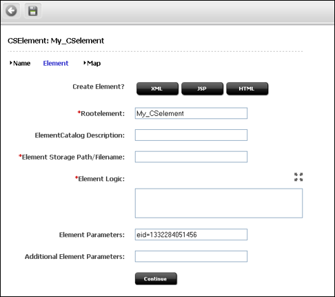

CSElementを保存すると、WebCenter Sitesは次の操作を行います。
  • アセットの行をCSElement表に作成します。
  • エレメントを「CSElement」フォームにコーディングした場合は、ElementCatalog表にエレメント・エントリを作成します。このエントリの名前には、フォームで「ElementCatalogエントリ名」フィールドに入力した名前が使用されます。

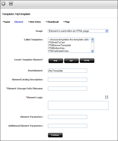

18.4 テンプレート・アセットの作成
テンプレート・アセットは、他のアセットをレンダリングします。テンプレートは、特定のタイプのアセットに適用するように設計することも、タイプに関係なくどのアセットにも適用するように設計することもできます。
  • タイプ付きテンプレートでは、特定のタイプのアセットをレンダリングします。
  • タイプなしテンプレートでは、適用されるアセットのタイプを問いません。タイプなしテンプレートは一般に、ページのレイアウトを指定するために使用します。その後、ページではアセットをタイプ付きテンプレートによってレンダリングできます。
    ノート:
    テンプレートをタイプ付きまたはタイプなしに設定する唯一のフィールドは、「対象アセット・タイプ」フィールドです。テンプレートをタイプ付きまたはタイプなしに区別する目的は、開発者がページの構成を管理し、ページ・レイアウトに対応するテンプレートとアセット・レンダリングに対応するテンプレートを追跡しやすいようにするためです。
テンプレート・アセットを作成する前に、「テンプレート・アセットの作成を開始する前に」を完了して、テンプレート・プロパティ(テンプレート名など)の設定方法とテンプレートのエレメント・ロジックのコーディング方法を決定します。次に、「テンプレート・アセットの作成」に進み、Adminインタフェースを使用して次のステップを完了します。
「テンプレート」フォームに入力する情報は、テンプレートの保存時にデータベース表に書き込まれます。
ノート:
テンプレート・アセットをデータベース表に直接作成しないでください。直接作成すると複数の表への書込みが必要になり、その結果、依存性の追跡が不正確になる可能性があります。かわりに、「テンプレート」フォームと、この項に示した手順を使用してテンプレート・アセットを作成します。テンプレートのエレメント・ロジック(タイプ付きテンプレートの場合)のコーディングについては、「テンプレートおよびCSElementのエレメントのコーディング」を参照してください。

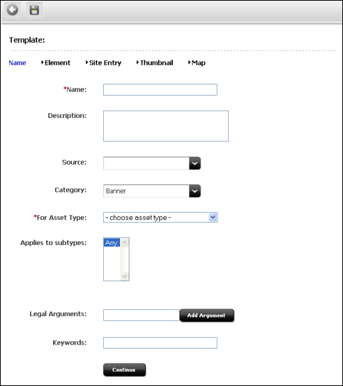

18.4.1.1 テンプレート・アセットの名前付け
  • テンプレート・アセットが保存されると、その名前は変更できなくなります。
  • WebCenter Sitesにより、テンプレート名はSiteNameに追加されます(タイプ付きテンプレートの場合は、AssetTypeNameにも追加されます)。テンプレート名は、SiteNameおよびAssetTypeNameに関連して意味のあるものにする必要があります。WebCenter Sitesのネーミング規則をオーバーライドしないでください。WebCenter Sitesにより作成された名前は変更しないでください。次の表に、TemplateNameを使用する規則を示します。
    AssetTypeNameはタイプ付きテンプレートにのみ使用し、「名前」画面でのテンプレートの「対象アセット・タイプ」フィールドの値を表します(「テンプレート・アセットの名前付けと記述」を参照)。SiteNameは、テンプレートが属するサイト(テンプレートの作成時に使用しているサイト)の名前です。WebCenter Sitesは、SiteNameをPublication表から取得します。(この製品の旧バージョンでは、サイトはパブリケーションと呼ばれていました。)
    表18-2 TemplateNameを使用するネーミング規則
    テンプレート ネーミング規則 説明
    タイプ付き
    タイプ付きテンプレートのルート・エレメントの名前。
    この値は、「Rootelement」フィールドに書き込まれます。この値は、変更しないでください。デフォルト値が変更されると、デフォルト値を予想しているタグ(たとえば、style属性がelementに設定されているrender:calltemplateタグなど)が失敗します。
    ノート: ネーミング規則により、ルート・エレメントの名前は一意にする必要があります。複数のテンプレート・アセットが同じルート・エレメントを指さないようにする必要があります。ただし、2つのSiteEntryアセットが同じエレメントを指すように設定できます(たとえば、コール・シナリオに応じて、異なるデフォルト引数または異なるキャッシュ基準を指定したい場合)。
    タイプ付き
    AssetTypeName/TemplateName.xml_or_jsp_or_html
    タイプ付きテンプレートのエレメント・ファイルへのパス。
    この値は、ファイル・タイプを選択したときに、「エレメントのストレージ・パス/ファイル名」に書き込まれます。
    タイプ付き
    テンプレートがタイプ付きの場合にレンダリングされるページの名前。
    この値は、「SiteCatalog Pagename」フィールドに書き込まれます。
    タイプなし
    /TemplateName
    タイプなしテンプレートのルート・エレメントの名前。
    ノート: このテンプレートは任意のアセット・タイプに適用できるため、AssetTypeNameは省略されています。スラッシュは、テンプレートをタイプなしとして識別するために付けられます。この表の1行目のノートを参照してください。
    タイプなし
    Typeless/TemplateName.xml_ or_jsp_or_html
    タイプなしテンプレートのエレメント・ファイルへのパス。
    タイプなし
    SiteName/TemplateName
    テンプレートがタイプなしの場合にレンダリングされるページの名前。
    ノート: このテンプレートは任意のアセット・タイプに適用できるため、AssetTypeName/は省略されています。

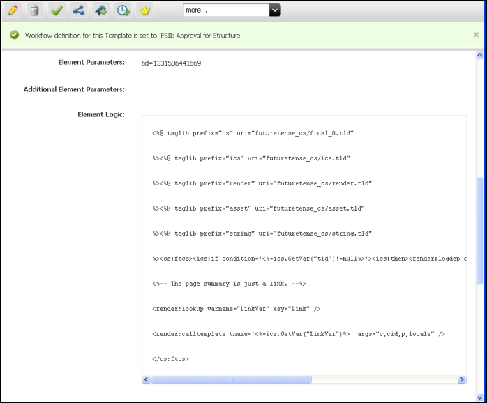

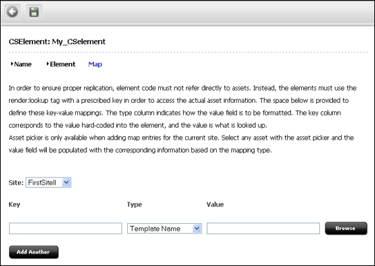

テンプレート・アセットを共有したり、現在のサイトをレプリケート可能にするには、テンプレートのエレメント・ロジックがアセット、アセット・タイプ、属性名またはテンプレート名を直接参照していないことを確認してください。かわりに、それらを間接的に参照する必要があります。「マップ」画面(「マップの構成」)を使用して、各値に別名(キー)を割り当ててから、その別名をテンプレート内でハードコード化します。render:lookupタグを使用して、実行時に別名から実際値を取得します。
render:lookupタグは、実行中にマップを参照してキーを検索し、エレメント・ロジックで使用するアセット固有の情報を返します。この動的検索によってテンプレート・アセット(エレメント・ロジックのみではありません)は、安全なレプリケーションとテンプレートの共有を有効にしながら、アセット・データを直接参照できます。
たとえば、テンプレートの名前がFSIILayoutであり、このテンプレートが含まれているサイトにFSIIというサイト接頭辞が割り当てられているとします。新しいサイトの接頭辞がNewになるようにサイトがレプリケートされ、FSIILayoutテンプレートがコピーされると、テンプレートのコピーにはNewLayoutという名前が付けられます。NewLayoutテンプレートをハードコード化された名前(FSIILayout)で参照すると、その参照はテンプレートの実行時に失敗します。かわりに、テンプレート名が検索されます。
<%-- Look up the name of the layout template --%>

18.4.2.2 テンプレート・アセットの名前付けと記述
「名前」画面は、タイプ付きまたはタイプなしとしてのテンプレートの識別、カテゴリへのテンプレートの割当て、テンプレートに渡される可能性のある引数の指定、検索ルーチンへのテンプレートの配置に使用できるキーワードの名前付けに使用します。
テンプレート・アセットが保存されると、「名前」画面で指定するフィールド値(適切な引数を除く)が、次の手順に示すように、Template表に書き込まれます。
ノート:
テンプレートの作成中はいつでもテンプレートを保存できます。WebCenter Sitesにより、テンプレートの「調査」フォームが表示されます。「テンプレート」フォームに戻るには、「編集」リンクをクリックします。
「名前」画面で、次のステップの説明に従ってフィールドに値を入力します。
  1. (必須)。「名前」フィールドに、説明的なテンプレートの名前を入力します。この名前は、テンプレートと、そのテンプレートでレンダリングするアセットのタイプに固有なものにします。テンプレートの機能または目的を反映する名前を選択することをお薦めします。「テンプレート・アセットの作成を開始する前に」のガイドラインを参照してください
    有効なエントリ
    • 最大64個の英数字(先頭は文字にする必要があります)
    • アンダースコア(_)
    • ハイフン(-)
    • 空白(テンプレートのSiteCatalogページ名で使用されるときに、アンダースコアに変換されます)
  2. 「説明」フィールドに、テンプレートの簡単な説明を入力します。最大128文字まで使用できます。
  3. ノートが必要なソースからテンプレートを派生している場合は、「ソース」フィールドのドロップダウン・リストからオプションを選択します。
  4. テンプレート・アセットを特定のカテゴリに配置する場合は、「カテゴリ」フィールドのドロップダウン・リストからオプションを選択します。
  5. (必須)。「対象アセット・タイプ」フィールドで、テンプレートをタイプ付きまたはタイプなしとして特定します。
    • タイプなしテンプレートを作成している場合(たとえば、タイプ付きテンプレートにディスパッチする場合)は、「各種アセット・タイプに適用可能」を選択して、ステップ7に進みます。
    • タイプ付きテンプレート(特定のタイプのアセットをレンダリングするもの)を作成している場合は、アセット・タイプを選択します。たとえば、記事アセットをレンダリングするためにテンプレートを作成している場合は、ドロップダウン・リストから「記事」を選択します。
  6. (タイプ付きテンプレートに必須)。「サブタイプに適用」フィールドのメニューから、適切なサブタイプを選択します。
    ノート:
    タイプ付きテンプレートは、直前のフィールド(「対象アセット・タイプ」)で選択したアセット・タイプに含まれる特定のサブタイプにのみ使用することをお薦めします。
  7. 「適切な引数」フィールドで、次の手順を実行します。
    1. テンプレートに渡される可能性のある引数を入力して、「引数の追加」をクリックします。
    2. 表示されたフィールドで、次の手順を実行します。
      • 引数がオプションか、または必須かを指定します。
      • 引数の説明を提供します(作成する引数の目的を把握しやすいようにするため)。
      • 引数に対して適切な値(説明を含む)を指定します。
    (「引数の追加」ボタンと「適切な値の追加」ボタンをクリックすることで、必要な数の引数と適切な値を指定できます。)
  8. 「キーワード」フィールドに、将来このテンプレートを検索するときに「詳細検索」フォームで検索基準として使用できるようにするキーワードを入力します。
  9. 「続行」をクリックして、「エレメント」画面を開きます。

18.4.2.3 テンプレートのエレメントの構成
「エレメント」画面は、テンプレートのエレメントの作成、エレメント・ファイル・タイプ(XML、JSP、またはHTML)の定義、エレメント・ロジックの提供、およびエレメントの名前付けに使用します。たとえば:
  • 「テンプレート・エレメントの作成」フィールドには、エレメント・ロジック用に選択可能なファイル・タイプXML、JSP、HTMLが表示され、このフィールドは、「エレメント・ロジック」フィールドに標準スタブ・コード(作成するすべてのエレメントに含める必要がある)をシードする際に使用します。
    「テンプレート・エレメントの作成」フィールドを使用して、たとえば.jspファイルを作成すると、WebCenter Sitesは、デフォルトでJSPのtaglib文とRENDER.LOGDEPタグを「エレメント・ロジック」フィールドに追加して、このテンプレート・アセットとこのエレメントからレンダリングされるページ間の構成の依存性のログをWebCenter Sitesで記録できるようにします。その他のファイル・タイプの場合は、WebCenter Sitesによって、それぞれのファイル・タイプに固有のコードが追加されます。独自のコードを「エレメント・ロジック」フィールドに追加します。
    「依存性について」を参照してください。エレメント・ロジックのコーディングについては、「テンプレートおよびCSElementのエレメントのコーディング」を参照してください。
  • 「エレメントのストレージ・パス/ファイル名」フィールドでは、エレメント・ロジックを保持するファイルの名前を付けて、そのファイルへのパスを指定します。
テンプレート・アセットが保存されると、「エレメント」画面のフィールド値は、ElementCatalog表の(エレメントを表す)行に書き込まれます。
ノート:
既存エレメントの選択について
次のステップでは、テンプレート・アセットのエレメントを新規作成しているものとします。ただし、旧リリースのWebCenter Sitesからアセットを移行していて、既存エレメントを再使用する場合は、WebCenter Sitesで既存エレメントを検出し、このテンプレート・アセットと関連付けられるようにするために、エレメントを正確に識別する必要があります。
既存のエレメントを選択するには、次を実行します。
  1. 「ElementCatalogの説明」フィールドに、エレメントの説明を入力します。
  2. 「エレメントのストレージ・パス/ファイル名」フィールドに、表18-2のネーミング規則に従った値を入力します。
  3. 「エレメント・パラメータ」フィールドで、エレメントに渡される可能性のある変数または引数を指定します。「テンプレートのエレメントの構成」のステップ7を参照してください。
  4. テンプレート・アセットを保存し、再度開きます。
    WebCenter Sitesは、指定されたエレメントの存在をチェックします。
    エレメントに適切な名前が付けられていると、WebCenter Sitesはエレメントを認識して、そのコードを「エレメント・ロジック」フィールドに表示します。
    指定されたエレメントが存在しない場合(または、名前が不適切な場合)は、WebCenter Sitesでは何も行われません。テンプレート・アセットを調査または編集するときに、フォームにルート・エレメントがありませんというメッセージがWebCenter Sitesに表示されます。エレメントをコーディングして適切な名前を付けると、WebCenter Sitesでただちに検出され、テンプレートに関連付けられます。
「エレメント」画面で、このステップの説明に従ってフィールドに入力します。
図18-2 テンプレート・エレメント・フォーム
図18-2の説明が続きます
「図18-2 テンプレート・エレメント・フォーム」の説明
  1. 「使用」フィールドで、この表をガイドラインに使用して、このテンプレートの所定の用途を指定します。
    表18-3 使用オプション
    使用オプション 説明
    使用は未指定
    HTMLを生成するテンプレートを指定します。テンプレートが「本文」テンプレート(この表の2行目を参照)であるか、または「URL」テンプレート(この表の3行目を参照)であるかは不明になります。
    エレメントをHTMLページ内で使用
    HTMLページの<BODY>...</BODY>タグ内で使用するテンプレートを指定します。このオプションにより、テンプレートは「本文」テンプレートと見なされます。
    エレメントをレイアウトとして使用
    完全なHTMLページを生成し、Webモードでのアセットのレンダリングに使用される、レイアウト・テンプレートを指定します。
    エレメントでHTMLページ全体を定義し、外部でこれをコール可能
    完全なHTMLページを生成し、URLで使用可能なテンプレートを指定します。このオプションにより、テンプレートは「URL」テンプレートと見なされます。
    エレメントを未加工のデータとしてストリーミング
    HTML以外の不明タグの未加工のバイナリ・データを生成するテンプレートを指定します。
  2. 「呼び出されたテンプレート」フィールドで、このテンプレートがコールするテンプレートを選択します(存在する場合)。
  3. 「テンプレート・エレメントの作成」フィールドで、次のいずれかを実行します。
    • .xmlファイルを作成する場合は、「XML」をクリックします。貼り付けられるコードはOpenMarket\Xcelerate\AssetType\Template\modelXML.xmlエレメントから派生し、カスタム・デフォルト・ロジックを使用するように変更できます。
    • .jspファイルを作成する場合は、「JSP」をクリックします。貼り付けられるコードはOpenMarket\Xcelerate\AssetType\Template\modelJSP.xmlエレメントから派生し、カスタム・デフォルト・ロジックを使用するように変更できます。
    • .htmlファイルを作成する場合は、「HTML」をクリックします。貼り付けられるコードはOpenMarket\Xcelerate\AssetType\Template\modelHTML.xmlエレメントから派生し、カスタム・デフォルト・ロジックを使用するように変更できます。
    WebCenter Sitesによって次のフィールドが移入されます。
    • ヘッダーとその他の自動生成コードを持つ「エレメント・ロジック」フィールド。
      たとえば、「JSP」ボタンをクリックすると、WebCenter SitesのJSPタグ・ライブラリごとのタグ・ライブラリ・ディレクティブがWebCenter Sitesによって入力されます。また、WebCenter Sitesにより、テンプレート・アセットと、そのテンプレートによってレンダリングされるページまたはページレット間の構成の依存性をマークするために、RENDER.LOGDEP (render:logdep)タグが設定されます。
    • 「エレメントのストレージ・パス/ファイル名」フィールド。このフィールドの値は変更しないでください。
      このフィールドには、エレメント・ファイルへのパスが先行するエレメント・ファイル名が表示されます。ネーミング規則は、表18-2に記載されています。
      テンプレート・アセットを保存すると、「エレメントのストレージ・パス/ファイル名」フィールドの値は、ElementCatalog表のurl列のエレメントを表す行に書き込まれます。
  4. 「Rootelement」フィールドには、表18-2に示す値が事前に移入されています。このフィールドの値は変更しないでください。デフォルト値が変更されると、デフォルト値を予想しているタグ(たとえば、style属性がelementに設定されているrender:calltemplateタグなど)が失敗します。
  5. (オプション)。「ElementCatalogの説明」フィールドに、エレメントの説明を入力します。テンプレート・アセットを保存すると、このフィールドの情報はElementCatalog表のエレメント・エントリに対するdescription列に書き込まれます。
  6. (必須)。「エレメント・ロジック」フィールドに、エレメントをコーディングします。2つのcs:ftcsタグの間にすべてのコードを入力します。
    JSPを使用している場合は、使用中のタグ・ライブラリを記述するtaglibディレクティブからコメントを削除します。テンプレートおよびCSElementのエレメントのコーディングを参照してください。
    ノート:
    テンプレート共有またはレプリケート可能サイトの確保
    テンプレート・アセットを共有したり、現在のサイトをレプリケート可能にするには、テンプレートのエレメント・ロジックがアセット、アセット・タイプ、属性名またはテンプレート名を直接参照していないことを確認してください。かわりに、「テンプレート共有とサイト・レプリケーション」で説明するように、render:lookupタグと所定のキーを使用します。「マップの構成」では、同じキーを、エレメント・ロジックで使用するためにアクセスする必要のあるアセット情報にマップすることになります。
    テンプレートのコール
    テンプレートは常にrender:calltemplateタグでコールするようにし、render:callelementタグまたはrender:satellitepageは絶対に使用しないでください。
  7. 「エレメント・パラメータ」フィールドと「追加エレメント・パラメータ」フィールドは、エレメントに渡される可能性のある変数または引数を入力するために使用します(それらの変数や引数がサイト・デザインで必要になる場合)。
    • 「エレメント・パラメータ」フィールドは、ElementCatalogのresdetails1列に相当します。テンプレートを保存すると、WebCenter Sitesにより、テンプレートID (tid)がこのフィールド(つまり、resdetails1列)に書き込まれます。
    • 「追加エレメント・パラメータ」フィールドは、ElementCatalogのresdetails2列に相当します。WebCenter Sitesでは、このフィールドは空白のままになります。
    サイト・デザインにより、テンプレート・エレメントでtidに加えて変数も使用する必要がある場合は、その変数を前述のフィールドのいずれか1つに入力します。これは、name=valueのペアとして入力します。複数の引数は、アンパサンド(&)文字で区切ります。たとえば:
    MyArgument=value1&YourArgument=value2
    各フィールドは255個までの文字をサポートします。
    変数の使用の詳細は、「タグ・テクノロジを使用したWebサイト開発」を参照してください。

「SiteEntry」画面は、このテンプレート・アセットによってレンダリングされるページのキャッシングおよびページレット・パラメータの指定に使用します。
テンプレート・アセットが保存されると、「SiteEntry」画面で指定したフィールド値が、次の手順に示すように、SiteCatalog表に書き込まれます。
「SiteEntry」画面(次の図を参照)で、次のステップの説明に従ってフィールドに入力します。
図18-3 テンプレート・サイト・エントリ・フォーム
図18-3の説明が続きます
「図18-3 テンプレート・サイト・エントリ・フォーム」の説明
  1. 「キャッシュ基準」フィールドで、次の手順を実行します。
    1. WebCenter Sitesでは、次の予約変数がキャッシュ基準として指定されています。
      c,cid,context,p,rendermode,site,sitepfx,ft_ss
      ノート:
      予約されたキャッシュ基準変数は、削除しないでください。予約変数の詳細は、「タグ・テクノロジを使用したWebサイト開発」を参照してください。
    2. 独自の変数をキャッシュ基準として含める必要がある場合は(たとえば、foo)、その変数を既存のリストに追加します。たとえば:
      c,cid,context,foo,p,rendermode,site,sitepfx,ft_ss
      ノート:
      「キャッシュ基準」フィールドでは、「SiteCatalog Pagename」と組み合せてページレットを一意に定義する変数を指定します。変数は、キャッシュされたページの識別に使用されます。つまり、変数はページのキャッシュ・キーで使用されることになります。
      キャッシュ基準として指定された変数のみが、キャッシュされたページのキャッシュ・キーを作成するためにキャッシング・システムで使用されます。したがって、サイト・デザインにより、予約変数に加えてページ・レベルの変数を使用する必要がある場合は、このステップで示すように、必ずこれらの変数をキャッシュ基準変数として指定してください。
  2. CKEditorの「追加のパラメータ」セクションを使用可能にする場合は、次のステップを実行します。
    1. テンプレートの「キャッシュ基準」に追加した「追加のパラメータ」を、テンプレートの「適切な引数」セクションに移動します。
    2. パラメータを「適切な引数」セクションに移動すると、そのパラメータには接頭辞fp:を付ける必要がなくなるため、パラメータ名は接頭辞なしで使用します。
      たとえば、fp:imageHeightを使用するのではなく、単にimageHeightを使用します。
    3. これらのパラメータは、そのパラメータを含むテンプレートで使用できるようになり、<ics:getvar name="imageHeight"/>などの標準的な方法で取得できるようになります。
    「その他のパラメータ」セクションには、イメージ・ディメンションなどのカスタム・パラメータをテンプレートに渡す方法が用意されています。このようなその他のパラメータは、「アセット・リンクを含める」および「アセット・リンクの追加」の各ダイアログ・ボックスで使用できるようになります。パラメータ名(この例では、imageHeightとimageWidth)は、「名前」メニューのオプションとして、CKEditorの「その他のパラメータ」セクションに表示されます。「値」フィールドでは、選択したパラメータの値をユーザーが指定できます。
    テンプレート・アセットが保存されると、キャッシュ基準の変数がSiteCatalog表のpagecriteria列に書き込まれます。

18.4.2.5 マップの構成
マッピングの目的は、サイト・レプリケーションとテンプレート・アセットの共有を有効にすることです。
ノート:
レプリケート不能のサイトを設計している場合は、このステップをスキップしてください。
「マップ」フォームを使用して、次の操作を行います。
  • テンプレートのエレメント・ロジックのrender:lookupタグにある各キーを、エレメント・ロジックで使用される値にマップします。
  • 各キーの値を、エレメント・ロジックで使用する必要のある情報(アセット、アセット・タイプ、属性名、またはテンプレート名)にマップします。
テンプレート・アセットが保存されると、マップはTemplate_Map表に書き込まれます。
「マップ」フォームで、このステップの説明に従って各フィールドに値を入力します。
  1. 「キー」フィールドは、エレメント・ロジックが検索する値を表しています。エレメント・ロジックのrender:lookupタグで指定したキーを入力します。
  2. 「タイプ」フィールドでは、アクセス対象のアセット情報のタイプを特定します。次のいずれかのオプションを選択します。
    • テンプレート名: テンプレート名をキー値にマップします(この値は、次のステップで「値」フィールドに指定します)。アクセスされる情報は、次のステップで指定する値に一致するテンプレート名です。例として、次の図を参照してください。
    • アセット・タイプ: アセット・タイプをキー値にマップします。アクセス対象の情報はアセット・タイプであり、次のステップで指定する値と同等です。
    • アセット(タイプ: 名前): 属性タイプ:名前をキー値にマップします。アクセス対象の情報は、そのタイプと名前が次のステップで指定する値と一致するアセットです。
    • アセット(タイプ: ID): 属性のタイプ:IDをキー値にマップします。アクセス対象の情報は、そのタイプと名前が次のステップで指定する値と一致するアセットです。
      図18-4 テンプレート・アセット: サンプル・マップ
      図18-4の説明が続きます
      「図18-4 テンプレート・アセット: サンプル・マップ」の説明
  3. 「値」フィールドに、キーの値を入力します。この値は、テンプレート実行時にエレメント・ロジックにより検索されます。
  4. 「サイトID」フィールドで、マッピングを適用するサイトの名前を選択します。
  5. キーを追加するには、「さらに追加」をクリックして、この項のステップを繰り返します。
  6. テンプレートの作成が完了したら、テンプレートを保存します(「変更の保存」をクリックします)。

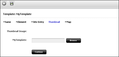

18.4.2.6 (オプション)サムネイルの作成
サムネイルはグラフィック表示されるため、テンプレート・ユーザーがテンプレート・アセットでページをレイアウトしたり、コンテンツをレンダリングする方法を決定する際に役立ちます。作成したサムネイルは、テンプレートの「調査」フォームに表示されます。
テンプレート・アセットが保存されると、サムネイル・ファイルの名前がTemplate_Thumb表のurlthumbnail列に書き込まれます。
サムネイルを作成するには、次のステップを実行します。
  1. テンプレート・アセットをプレビューします。
  2. プレビューをイメージ・ファイルとして取得して、ファイル・システムに保存します。
  3. 「テンプレート」フォームを開いて、画面上部の「サムネイル」をクリックします。
    テンプレートの「サムネイル」フォームが開きます(次の図を参照)。
  4. 「サムネイル・イメージ」フィールドに、ステップ2で作成したイメージ・ファイルへのパスを入力(または参照)します。
    図18-5 テンプレート・サムネイル・フォーム
    図18-5の説明が続きます
    「図18-5 テンプレート・サムネイル・フォーム」の説明
  5. サムネイルを「調査」フォームに表示するには:
    1. テンプレートを保存します(「保存」アイコンをクリックします)。
      WebCenter Sitesによってイメージ・ファイルがWebCenter Sitesデータベースにアップロードされ、テンプレートの「調査」フォームが表示されます。
    2. 「調査」フォームで、「サムネイル・イメージ」セクションが現れるまで下へスクロールします。表示されたイメージが大きすぎたり小さすぎる場合は、ソース・ファイルでイメージをサイズ変更して、ステップ4と5を再実行します。
  6. イメージを「サムネイル」画面で操作するには:
    1. 「調査」フォームの上部にスクロールして、「編集」リンクをクリックします。
    2. 「テンプレート」フォームの上部で、「サムネイル」をクリックします。
  7. サムネイル上でコピー、送信、その他の操作を実行するには、サムネイルを右クリックしてオプションを選択します。
  8. サムネイルを削除するには、「サムネイル・イメージを削除しますか。」を選択して、「変更の保存」をクリックします。

    • テンプレート・アセットを共有している場合、「調査」フォームには、このテンプレート・アセットに対するSiteCatalogの追加ページ・エントリがすべて一覧表示されます(テンプレートを共有するサイトごとに1つのページ・エントリが存在します)。
図18-6 エレメント・パラメータが表示された「調査」フォーム
図18-6の説明が続きます
「図18-6 エレメント・パラメータが表示された「調査」フォーム」の説明
図18-7 サイト・エントリとマップが表示された「調査」フォーム
図18-7の説明が続きます
「図18-7 サイト・エントリとマップが表示された「調査」フォーム」の説明

CSElementの名前付けと説明を行うには、「名前」画面で、次のステップの説明に従ってフィールドに入力します。
図18-8 CSElement名フォーム
図18-8の説明が続きます
「図18-8 CSElement名フォーム」の説明
  1. (必須)。「名前」フィールドに、CSElementアセットの説明的な一意の名前を入力します。CSElementの動作を説明する名前を使用するのが最適です。
    有効なエントリ
    • アンダースコア(_)
    • ハイフン(-)
    ノート:
    CSElementアセットの名前は、SiteEntryアセットの作成を開始する前にのガイドラインを使用して決定してください。
  2. 「説明」フィールドに、CSElementアセットの簡単な説明を入力します。128個までの文字を入力できます。
  3. 「適切な引数」フィールドで、次の手順を実行します。
    1. CSElementに渡される可能性のある引数を入力して、「引数の追加」をクリックします。
  4. 「続行」をクリックして、「エレメント」画面を開きます。

新しいエレメントを構成するには、「エレメント」フォームで、次のステップの説明に従って各フィールドに値を入力します。
図18-9 CSElementエレメント・フォーム
図18-9の説明が続きます
「図18-9 CSElementエレメント・フォーム」の説明
  1. 「エレメントを作成しますか。」フィールドで、次のいずれかを実行します。
    • .xmlファイルを作成する場合は、「XML」をクリックします。貼り付けられるコードはOpenMarket\Xcelerate\AssetType\CSElement\modelXML.xmlエレメントから派生し、カスタム・デフォルト・ロジックを使用するように変更できます。
    • .jspファイルを作成する場合は、「JSP」をクリックします。貼り付けられるコードはOpenMarket\Xcelerate\AssetType\CSElement\modelJSP.xmlエレメントから派生し、カスタム・デフォルト・ロジックを使用するように変更できます。
    • .htmlファイルを作成する場合は、「HTML」をクリックします。貼り付けられるコードはOpenMarket\Xcelerate\AssetType\CSElement\modelHTML.xmlエレメントから派生し、カスタム・デフォルト・ロジックを使用するように変更できます。
      このフィールドには、エレメント・ファイルへのパスが先行するエレメント・ファイル名が表示されます。デフォルトでは、このファイルはCSElementアセットの名前(ステップ1で入力したもの)を採用し、その後に次のファイル拡張子が続きます。
      CSElementName.xml_or_jsp_or_html
      CSElementアセットを保存すると、このフィールドの値がElementCatalog表のurl列のエレメントを表す行に書き込まれます。
    • ヘッダーとその他の情報を持つ「エレメント・ロジック」フィールド。
      たとえば、「JSP」ボタンをクリックすると、共通する複数のWebCenter SitesのJSPタグ・ライブラリ(asset、siteplan、render)に対して1つのタグ・ライブラリ・ディレクティブがWebCenter Sitesで設定されます。また、WebCenter Sitesは、cs:ftcsの開始タグと終了タグも設定し、CSElementアセットと、エレメントによりレンダリングされるページまたはページレット間の構成の依存性をマークするために、RENDER.LOGDEP (render:logdep)タグを設定します。
  2. 「Rootelement」フィールドには、エレメント・ファイルの名前((CSElementName.xml_or_jsp_or_html))が事前移入されています。このフィールドの値は変更しないでください。
    ルート・エレメントは、この名前でElementCatalog表にリストされます。このエレメント(RENDER.CALLELEMENT)をコールするコードを作成する場合は、この名前を使用してください。これは、デフォルトでは、CSElementアセットの名前を使用しています。
  3. (オプション)。「ElementCatalogの説明」フィールドに、エレメントの説明を入力します。
    CSElementアセットを保存すると、このフィールドの情報はElementCatalog表のエレメント・エントリに対するdescription列に書き込まれます。
  4. (必須)。「エレメント・ロジック」フィールドに、エレメントをコーディングします。cs:ftcs終了タグの前に、すべてのコードを入力する必要があります。
    JSPを使用している場合は、使用中のタグ・ファミリを記述するtaglibディレクティブからコメントを削除します。
    このステップについては、「テンプレートおよびCSElementのエレメントのコーディング」を参照してください。
    ノート:
    テンプレート共有またはレプリケート可能サイトの確保: CSElementを共有したり、現在のサイトをレプリケート可能にするには、CSElementのエレメント・ロジックがアセット、アセット・タイプ、属性名またはテンプレート名を直接参照しないようにしてください。かわりに、「テンプレート共有とサイト・レプリケーション」で説明するように、render:lookupタグと所定のキーを使用します。「マップの構成」では、キーを、エレメント・ロジックで使用するためにアクセスする必要のあるアセット情報にマップすることになります。
    テンプレートのコール: テンプレートは常にrender:calltemplateタグでコールするようにしてください。render:callelementタグまたはrender:satellitepageは絶対に使用しないでください。
  5. (オプション)。「エレメント・パラメータ」フィールドと「追加エレメント・パラメータ」フィールドは、エレメントに渡される可能性のある変数または引数を入力するために使用します(それらの変数や引数がサイト・デザインで必要になる場合)。
    • 「エレメント・パラメータ」フィールド。このフィールドには、WebCenter SitesによりCSElementアセットの一意のIDとして生成されたCSElement ID (eid)がWebCenter Sitesにより移入されています。この値を変更または削除しないでください。
      このフィールドは、ElementCatalog表のresdetails1列に相当します。CSElementを保存すると、WebCenter Sitesにより、CSElementを表す行のresdetails1列にCSElement IDが書き込まれます。
    • 「追加エレメント・パラメータ」フィールド。WebCenter Sitesでは、このフィールドは空白のままになります。
      このフィールドは、ElementCatalog表のresdetails2列に相当します。
    サイト・デザインにより、eidに加えて変数を使用する必要がある場合は、その変数を前述のフィールドのいずれか1つに入力します。これは、name=valueのペアとして入力します。複数の引数は、アンパサンド(&)文字で区切ります。たとえば:
    WebCenter Sites変数の詳細は、「タグ・テクノロジを使用したWebサイト開発」を参照してください。

18.5.2.4 マップの構成
マッピングの目的は、サイト・レプリケーションとCSElementアセットの共有を有効化することです。マッピングの基本コンセプトは、テンプレート・アセットの場合とまったく同じです。これについては、「テンプレート共有とサイト・レプリケーション」で説明しています。
ノート:
レプリケート不能のサイト、または共有されないCSElementアセットを設計している場合は、この項をスキップしてください。
  • エレメント・ロジックのrender:lookupタグにある各キーを、エレメント・ロジックで使用する必要のある値にマップします。
CSElementアセットが保存されると、マップがCSElement_Map表に書き込まれます。
図18-10 CSElementマップ・フォーム
図18-10の説明が続きます
「図18-10 CSElementマップ・フォーム」の説明
  1. 「キー」フィールドは、エレメント・ロジックが検索する値を表します。このフィールドに、エレメント・ロジックのrender:lookupタグで指定したキーを入力します。
    • テンプレート名: テンプレート名をキー値にマップします(この値は、次のステップで「値」フィールドに指定します)。アクセスされる情報は、次のステップで指定する値に一致するテンプレート名です。(例として、次の図を参照してください。)
      図18-11 CSElementアセット: サンプル・マップ
      図18-11の説明が続きます
      「図18-11 CSElementアセット: サンプル・マップ」の説明
  3. 「値」フィールドに、キーの値を入力します。この値は、CSElementアセットの起動時にエレメント・ロジックにより検索されます。

  • 「調査」フォーム(図18-12)を表示します。このフォームには、次の種類の情報が表示されます。
    • 「名前」画面の情報(すべてのタイプのアセットに関するアセット名、説明、ステータス、IDなどの標準的な概要情報)。
    • 「エレメント」画面の情報(ルート・エレメント、エレメント・ロジック、エレメント・ファイルへのパス、およびエレメントのeid)。
    • 「マップ」画面の情報(サイトがレプリケート可能、またはテンプレートが共有可能である場合は、キー-値-アセット情報のマップ)。
    • 「引数を使用したプレビュー」ボタンをクリックすると、SiteEntryアセットによってレンダリングされたページをプレビューできます。

Oracle WebCenter Sites Explorerによるエレメント・ロジックのコーディングを優先させる場合は、次のステップを実行します。
  1. 「テンプレート」フォーム(または「CSElement」フォーム)を使用してテンプレート(またはCSElement)アセットの作成を開始します。「「テンプレート」フォームを開く」(または「「CSElement」フォームを開く」)から始めて、順番に手順を実行します。
  2. 「テンプレートのエレメントの構成」(または、「エレメントの構成」)で、エレメント・タイプ(JSP、XMLまたはHTML)を選択します。自動生成されたエレメント・ロジックは変更しないでください。また、tid変数の値を変更したり、誤って削除しないようにしてください。
  3. 選択したフォームを使用して、終了するまで続行します。マップする必要のあるキーとアセット値が判明している場合は、それらを「マップ」フォームに追加します(「マップの構成」)。同じステップがCSElementアセットにも適用できます)。
  4. アセットを保存します。
  5. Oracle WebCenter Sites Explorerを開き、エレメントを編集します。変更を保存します。
  6. 最後のステップでは、「テンプレート」フォーム(または「CSElement」フォーム)でアセットを再度保存します。フォームでデータを変更する必要はありませんが、再度保存する必要があります。こうすることで、機能が迂回されなくなります。
