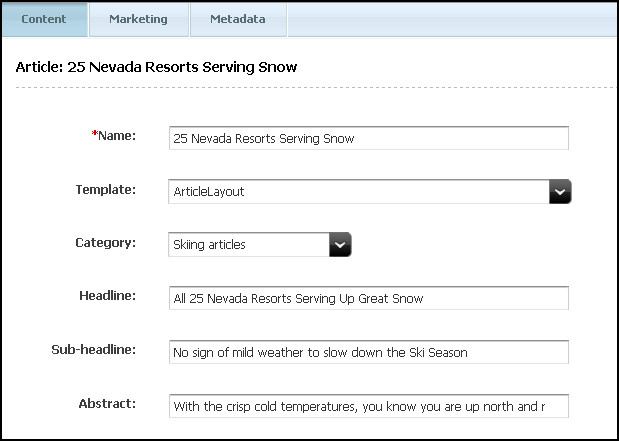

すべてのコンテンツ・アセットにはテンプレート・メタデータがあります。このメタデータは、「コンテンツ」タブを選択して表示できます。このフィールドでは、テンプレート名が格納されます。可能な値として、アセット・タイプやサブタイプに適用可能なすべてのレイアウト・テンプレートがあります。
図19-1 コンテンツ・アセットとテンプレート・メタデータ
図19-1の説明が続きます
「図19-1 コンテンツ・アセットとテンプレート・メタデータ」の説明

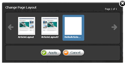

WebCenter Sitesでは、Oracle WebCenter Sites: ContributorインタフェースのWebモードでアセットを調査および編集する際、「テンプレート」フィールドを使用します。WebCenter Sitesは、割り当てられたレイアウト・テンプレートをデフォルトのテンプレートとして使用し、アセットをレンダリングします(これは、単にアセットをプレビューするのみの場合でもあります)。つまり、Webモードでアセットを使用する際に使用できるのはレイアウト・テンプレートのみです。プレビューする場合、レイアウト・テンプレートは必要ありません。テンプレート・アセット、CSElementアセットおよびSiteEntryアセットのプレビューを参照してください。
Webモードでは、(ツールバーまたはメニューバーから)レイアウト変更機能を使用し、テンプレート・ピッカーを使用してレイアウト・テンプレートをビジュアルに選択することによって、デフォルトのレイアウト・テンプレートを割り当てることもできます。いずれの場合でも、アセットの「テンプレート」フィールドの値は変更されます。
図19-2 ページ・レイアウトの変更ダイアログ
図19-2の説明が続きます
「図19-2 ページ・レイアウトの変更ダイアログ」の説明

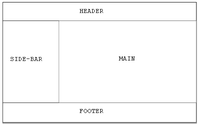

19.1.1.3 レイアウト・テンプレートは通常、Webページ全体をレンダリングする
標準のWebページは、ドキュメント内に区画(通常は次の図に示すように、ヘッダー、フッター、サイド・バーおよびメイン領域)を定義するために<DIV>エレメントを使用して、HTMLコードで作成されます。
図19-3 サンプルのレイアウト・テンプレート
図19-3の説明が続きます
「図19-3 サンプルのレイアウト・テンプレート」の説明
ヘッダー、フッター、サイド・バーおよびメイン領域を持つ標準的なWebページを示す次の例では、avisportsサンプル・サイトで使用するHTML構造が使用されています。

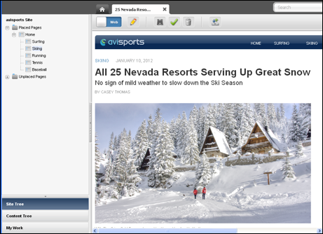

  6. HelloArticleLayoutを使用してContributorインタフェースのWebモードでアセットを表示すると、次の図に示すような記事詳細を載せたWebページがレンダリングされます。サイド・バーは意図的に空にしてあります。
    図19-5 記事詳細を載せたサンプルのWebページ
    図19-5の説明が続きます
    「図19-5 記事詳細を載せたサンプルのWebページ」の説明

「プレビュー・テンプレートの変更」ダイアログが表示されると、テンプレート・ピッカーは次の有効なオプションを表示します。
  • 現在のアセットに適用できるすべてのレイアウト・テンプレート
  • 現在のアセットに適用できるすべてのページ・テンプレート
レイアウト変更テンプレート・ピッカーとは異なり、別のプレビュー・テンプレートを選択しても、このテンプレートはアセットの「テンプレート」フィールドに割り当てられません。選択されたプレビュー・テンプレートを使用して現在のアセットがレンダリングされるのみです。
