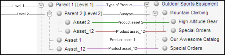

WebCenter Sitesインタフェースでは、階層は次の図の左側に示したとおりになります。そこに表されているのは定型的なものです。この図の右側は、それが、avisportsサンプル・サイトで表される現実世界のモデルにどのように変換されるかを示しています。
図7-1 定型的なデータ・モデルと現実世界のデータ・モデル
図7-1の説明が続きます
「図7-1 定型的なデータ・モデルと現実世界のデータ・モデル」の説明
サンプル・サイトでは(前述の図の右側):
  • Parent 1 [Level 1]には、Outdoor Sports Equipmentという名前が付けられています。
  • Parent 2 [Level 2]には、Mountain Climbingという名前が付けられており、これはOutdoor Sports Equipmentのサブタイプです。
  • Asset 1には、Our Awesome Catalogという名前が付けられています。これはタイプOutdoor Sports Equipmentのアセットです。
  • Asset_12には、Special Offersという名前が付けられています。Outdoor Sports EquipmentとMountain Climbingの、両方の下に表示されます。

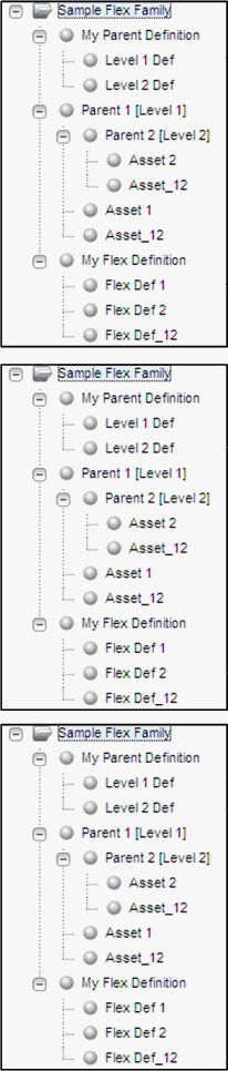

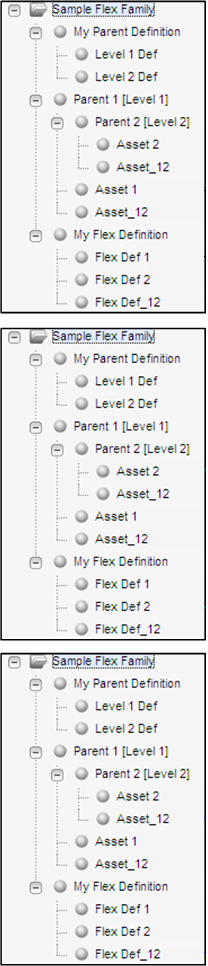

7.3.7 フレックス・アセットの作成
このステップでは、階層の3番目のレベル(フレックス・アセット)を追加して、フレックス・ファミリを完成します。作成するアセットは次の3つです。
  • Parent 1 [Level 1]の下に配置する最初のアセット。
  • Parent 2 [Level 2]の下に配置する2番目のアセット。
  • Parent 1 [Level 1]とParent 2 [Level 2]の、両方の下に配置する3番目のアセット。
最初のフレックス・アセットを作成するには::
  1. 最上位で「コントリビュータ」アイコンをクリックして、Contributorインタフェースに切り替えます。
  2. 「コンテンツ」メニューから、「新規」→新規のマイ・アセットを選択します。
  3. 表示されたフォームで、フィールドに表のように入力します。
    表7-11 「新規のマイ・アセット」フォーム
    フィールド名 入力または選択する値 コメント
    名前
    Asset 1
    なし
    マイ・フレックス定義
    Flex Def 1
    Flex Def 1を選択すると、作成中のアセットがParent 1 [Level 1]の下に配置されます。
  4. 「保存」アイコンをクリックします。
2番目のフレックス・アセットを作成するには::
    表7-12 「新規のマイ・アセット」フォーム
    名前
    Asset 2
    なし
    マイ・フレックス定義
    Flex Def 2
    Flex Def 2を選択すると、作成中のアセットがParent [Level 2]の下に配置されます。
  4. 次のフォームで、「保存」をクリックします。
    表7-13 「新規のマイ・アセット」フォーム
    名前
    Asset_12
    なし
    フレックス定義
    Flex Def_12
    Flex Def_12を選択すると、作成中のアセットがParent [Level 1]とParent [Level 2]の、両方の下に配置されます。
  4. 次のフォームで、「保存」アイコンをクリックします。
  5. ページをリフレッシュします。
  6. 「Sample Flex Family」タブをクリックして、そのコンテンツを開き、次の図の表示と同一のものになっていることを確認してください。
    図7-8 Sample Flex Familyの構造
    図7-8の説明が続きます
    「図7-8 Sample Flex Familyの構造」の説明
    次の図は、作成したオブジェクト(アセット)が、ベースとなるフレックス定義とどのように関連しているかを示したものです。定義に基づいて、各アセットが関連する親の下に配置されます。たとえば、Flex Def 1定義では、Asset 1アセットがParent 1 [Level 1]の下に配置されます。ただし、Flex_Def_12定義の場合、Asset_12アセットはParent 1 [Level 1]とParent 2 [Level 2]の両方の下に配置されます。
    図7-9 フレックス定義およびアセット
    図7-9の説明が続きます
    「図7-9 フレックス定義およびアセット」の説明

このステップでは、作成した定型データ・モデルを現実世界のモデルに変換するために、親定義、親およびアセットの名前を変更します。(実際には、フレックス・ファミリ・メンバーの名前を変更するのではなく、フレックス・ファミリ・メンバーの作成時に、ビジネス・コンテキストにおいて直接名前を付けます。)
ここに示す例では、現実世界のモデルは、スポーツ用品を扱う企業を記述しています。フレックス親とアセットは、名前変更の終了後に、次の図に示すように、「コンテンツ・ツリー」タブに一覧表示されます。
図7-10 「コンテンツ・ツリー」タブ
図7-10の説明が続きます
「図7-10 「コンテンツ・ツリー」タブ」の説明

    5. 同じようにして、「Parent 2 [Level 2]」の名前をMountain Climbingに置換します。Sample Flex Familyのツリーは、次の図のようになります。
      図7-11 展開したSample Flex Familyのツリー・ノード
      図7-11の説明が続きます
      「図7-11 展開したSample Flex Familyのツリー・ノード」の説明
  3. 次のようにして、アセットの名前を変更します。
    1. Sample Flex Familyのツリーで、「Outdoor Sports Equipment」を開きます。
    2. 「Asset 1」を右クリックし、「編集」を選択します。
    3. アセットの名前をOur Awesome Catalogに置換し、「保存」アイコンをクリックします。
    4. 同じようにして、「Mountain Climbing」を開いて「Asset 2」の名前をHigh Altitude Gearに置換します。
    5. 「Asset_12」の名前をSpecial Ordersに置換します。
      名前変更後のアセットは、次の図のようになります。
      図7-12 展開したSample Flex Familyのツリー・ノード
      図7-12の説明が続きます
      「図7-12 展開したSample Flex Familyのツリー・ノード」の説明
