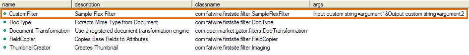

  2. Oracle WebCenter Sites Explorerを開き、新規フィルタ・クラス用の行をFilters表に追加します。
    1. ツリーで、「表」ノードを展開し、Filters表を選択します。
    2. 「ファイル」→「新規」→「レコード」の順に選択します。
    3. データベースで次の列に入力して、フィルタを定義します。
      • name: WebCenter Sitesインタフェースに表示させるフィルタの名前を入力します。
      • description: (オプション) フィルタ・クラスの目的についての短い要約を入力します。
      • classname: フィルタ・クラスの実装の正確なクラス名(たとえば、com.fatwire.firstsite.filter.SampleFlexFilter)を入力します。この名前は、WebCenter Sitesのクラスパスにロード可能である必要があります。
      • args: (オプション) フィルタ用の入出力引数を入力します。引数のキー/値のペアは、アンパサンド(&)文字で区切られます (例: arg1=argument1&arg2=argument2)。これらの引数は、フィルタ・コンストラクタに渡され、その使用はフィルタの開発者に任されます。
        ノート:
        フレックス・フィルタ・クラスの入出力引数をFilters表に定義しない場合、それらの引数はフレックス・フィルタ・クラスのコードに定義できます。フレックス・フィルタ・クラスの実装を参照してください。
    4. 「ファイル」→「保存」の順に選択します。
      新規フィルタ・エントリはこの図のようになります。
    図8-1 サンプルのフィルタ・エントリ
    図8-1の説明が続きます
    「図8-1 サンプルのフィルタ・エントリ」の説明
    フィルタ・クラスは、フィルタ・アセットの「新規」フォームおよび「編集」フォームの「フィルタ」ドロップダウン・リスト内のオプションとして表示されます。

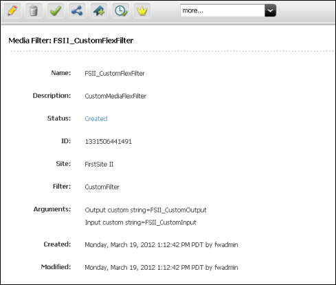

    3. 次の各フィールドに値を入力します。
      1. 「名前」フィールドで、このフィルタの一意の名前を入力します(この例ではFSII_CustomFlexFilterを使用)。
      2. 「説明」フィールドに、フィルタの機能を要約した短い説明を入力します。
      3. 「フィルタ」ドロップダウン・リストから、カスタム・フィルタに割り当てた名前と一致するフィルタ定義を選択します(この例では、CustomFilterを選択)。次に「引数の取得」をクリックします。
      4. 「引数」フィールドで、フレックス・フィルタ・アセットに対する入力および出力の引数を指定します。「追加」をクリックして、フィルタに引数を追加します。
    4. 「保存」をクリックします。
      この図は、保存したフィルタを示しています。

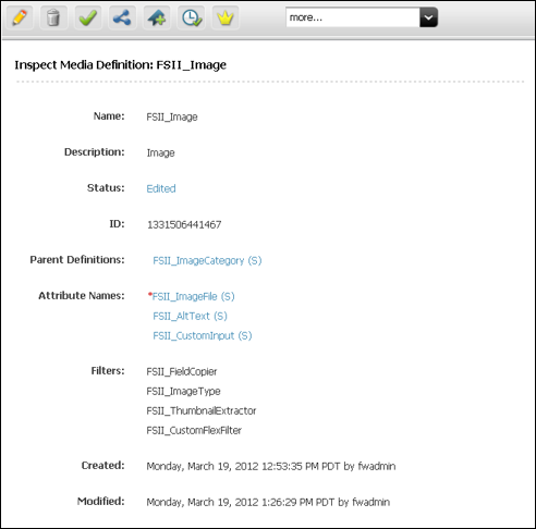

  4. 新規フィルタ・アセットを追加する先の子定義を検索します(この例では、たとえば、フィルタをMedia子定義FSII_Imageに追加します)。
    1. スタート・メニュー項目から「検索」をクリックします。
    2. アセット・タイプのリストで、フィルタを追加する先のアセット定義のタイプを選択します(この例ではFind Media Definition)。
    3. 「検索」フィールドに、フィルタを追加する先の定義の名前を入力します(この例ではFSII_Image)。
    4. 「検索」をクリックします。
    5. 検索結果のリストで定義に移動して、その「編集」アイコンをクリックします(この例ではFSII_Image)。
      定義の「編集」フォームが開きます。
  5. 「編集」フォームで、フィルタと入力引数を定義に追加します。
    1. 「属性」で、「使用可能」リスト内の入力属性を強調表示して、「選択済」リストに移動します(この例ではFSII_CustomInput)。
    2. 「フィルタ」で、「使用可能」リスト内のフレックス・フィルタを強調表示して、「選択済」リストに移動します(この例ではFSII_CustomFlexFilter)。
      ノート:
      新規フィルタを追加します。新規フィルタが依存または共有する属性を作成または変更するフィルタがほかにあれば、そのフィルタの後に追加します。
    3. 「保存」をクリックします。この図は、保存したフィルタを示しています。

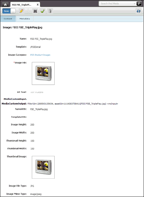

  6. フィルタを追加した定義に関連付けられたすべての既存アセットを検索し、再度保存します。これにより、フィルタは出力属性(FSII_CustomOutput)に、入力属性(FSII_CustomInput)からの導出値を移入できます。たとえば:
    1. アプリケーション・バーで、「コントリビュータ」アイコンをクリックし、Oracle WebCenter Sites: Contributorインタフェースに切り替えます。
    2. 「検索」フィールドで下矢印アイコンをクリックします。「検索タイプ」メニューで、ステップ5で変更した定義に関連付けられたアセットのタイプを選択します(この例ではFind Media)。次に、虫めがねアイコンをクリックします。
      「検索」タブが開き、検索結果が表示されます。
    3. アセットを再度保存します。アセットのツールバーで、「保存」アイコンをクリックします。
    4. アセットを調査します。アセットのツールバーで、「調査」アイコンをクリックします。
      このイメージは、この項で作成したフィルタを含む、複数のフィルタを起動するフレックス・アセットの編集結果です。デフォルトでは、MediaアセットはFSII_FieldCopierフィルタ、FSII_ImageTypeフィルタおよびFSII_ThumbnailExtractorフィルタをコールします。この例では、Mediaアセットも、入力属性(MediaCustomInput)の値をとるFSII_CustomFlexFilterフィルタをコールし、導出文字列値を出力属性(MediaCustomOutput)に挿入します。

8.4 SampleFlexFilter.java
AbstractFlexFilterクラスを拡張し、フレックス属性にアクセスして導出属性値を設定することを目的とするカスタム・フレックス・フィルタ・クラスの実行例。
Copyright (c) 2010 Oracle Corporation. All Rights Reserved. Title,
ownership
rights, and intellectual property rights in and to this software remain
with
FatWire Corporation. This software is protected by international copyright
laws and treaties, and may be protected by other law. Violation of
copyright
laws may result in civil liability and criminal penalties.
package com.fatwire.firstsite.filter;
import java.util.Enumeration;
import java.util.Set;
import org.apache.commons.logging.Log;
import org.apache.commons.logging.LogFactory;
import COM.FutureTense.Interfaces.FTValList;
import com.openmarket.basic.interfaces.AssetException;
import com.openmarket.basic.interfaces.IListBasic;
import com.openmarket.gator.flexfilters.AbstractFlexFilter;
import com.openmarket.gator.interfaces.IFilterDependencies;
import com.openmarket.gator.interfaces.IFilterDescription;
import com.openmarket.gator.interfaces.IFilterEnvironment;
import com.openmarket.gator.interfaces.IFilterableAssetInstance;
Sample Flex Filter class.
This filter class demonstrates a very simple filter application. It takes
an incoming
Flex asset attribute and creates a derived attribute from it.
The derived attribute that is generated by this filter contains the filter
identifier,
assetId/assetType of the asset being changed, and the value of the asset
itself.
It also writes an informational log entry with various characteristics of
the asset
being saved.
The intent is not to provide a useful filter but simply to demonstrate the
mechanics of building a custom filter.

@Override
public FTValList getLegalArguments(IFilterEnvironment env,
String filterIdentifier) throws AssetException {
FTValList ftvallist = new FTValList();
ftvallist.setValString(ARG_CUSTOM[0], ARG_CUSTOM[0]);
ftvallist.setValString(ARG_CUSTOM[1], ARG_CUSTOM[1]);
return ftvallist;
Obtain the legal values for a single filter argument. By
returning null indicates that any value is legal. Implementing this
method is optional. The default is to allow any value.
@Override
public String[] getArgumentLegalValues(IFilterEnvironment env,
String filterIdentifier, String argumentName) throws AssetException {
String[] legalValues = null;
if ( argumentName.equalsIgnoreCase(ARG_CUSTOM[0]) ) {
legalValues = new String[3];
legalValues[0]= "FSII_CustomInput";
legalValues[1] = "CustomInput";
legalValues[2] = "InputAttribute";
else if ( argumentName.equalsIgnoreCase(ARG_CUSTOM[1]) ) {
legalValues = new String[1];
legalValues[0] = "FSII_CustomOutput";
return legalValues;
