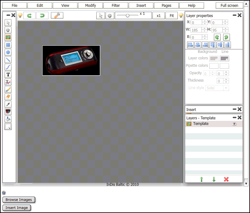

10.2 Clarkii Online Image Editorの構成
Clarkii Online Image Editor (Clarkii OIE)は、InDis Baltic社が提供しているサード・パーティのイメージ・エディタであり、WebCenter Sitesがサポートされているすべてのブラウザ(Safariを含む)でサポートされています。各アセット・タイプのフィールド単位でClarkii OIEの個別のインスタンスを構成したり、単一のインスタンスを複数のアセット・タイプのフィールドに関連付けることができます。

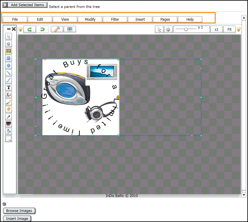

次の図は、Clarkii OIEの固有コントロールと、Clarkii OIEが有効化されている属性内のイメージを操作するためのWebCenter Sites側の機能を示しています。
図10-1 アセットのフォームのフィールド内にレンダリングされたClarkii Online Image Editor
図10-1の説明が続きます
「図10-1 アセットのフォームのフィールド内にレンダリングされたClarkii Online Image Editor」の説明
この機能を構成して有効にする前に、次のことに注意してください。
  • Clarkii OIEは、フレックス属性のみに対して有効にできます。この項の説明では、FirstSiteIIサンプル・サイトのMediaフレックス・ファミリを例として使用しています。
  • Clarkii OIEは、blob型の属性のみに対して有効にできます。
  • Clarkii OIEを有効にしたフィールドでClarkii OIEをレンダリングするためには、Flashがクライアント・ブラウザにインストールされている必要があります。

    3. Clarkii OIEで有効なフィールドに移動します。この例では、FSII_ImageFileフィールドになります。これは次の図のようになります。
      図10-2 Clarkii Online Image Editor
      図10-2の説明が続きます
      「図10-2 Clarkii Online Image Editor」の説明
      Clarkii OIEをフィールドでレンダリングするには、次のいずれかを行います。
      • Flashがインストールされていることを確認します。
      • 作成したClarkii OIEインスタンスのXMLコードを確認します(ステップ2のdを参照)。
      • Clarkii OIEを属性エディタとして有効にした属性アセットで選択した内容を確認します(ステップ3のbを参照)。

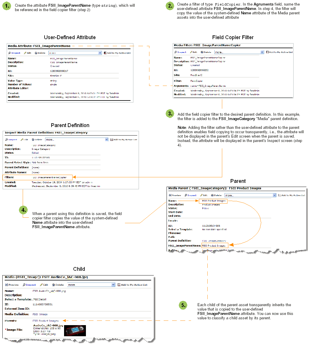

10.2.3 アセットを分類するためにフィールド・コピアー・フィルタを実装する方法
イメージ・アセットをその親アセットの名前に基づいて分類するには、フィールド・コピアー・フィルタを使用します。次の図は、FirstSiteIIサンプル・サイトのMediaフレックス・ファミリを使用して、フィールド・コピアー・フィルタを実装する方法を例示しています。この例のフィールド・コピアー・フィルタは、親アセットのシステム定義のName属性の値をユーザー定義のstring属性にコピーします。
既存の属性の値が上書きされることを防止するには、フィールド・コピアーによってコピーされるシステム定義属性の値を保持するための新しいstring属性(FSII_ImageParentName)を作成します。フレックス・フィルタ・クラスを参照してください。
図10-3 フィールド・コピアー・フィルタのサンプルの概要
図10-3の説明が続きます
「図10-3 フィールド・コピアー・フィルタのサンプルの概要」の説明
フィールド・コピアー・フィルタを使用するには:
  1. Adminインタフェースを開きます。
  2. フィールド・コピアー・フィルタの入力として使用する値を持つシステム定義属性を特定するとともに、フィールド・コピアーによってこのシステム定義属性の値がコピーされる先となるユーザー定義のstring属性を特定します。既存の属性の値が上書きされないようにするには、string型のフレックス属性を作成します(この例ではFSII_ImageParentName)。
  3. FieldCopier型のフィルタを作成します(この例ではFSII_ImageParentNameCopier)。
    1. ボタン・バーで、「新規」をクリックします。
    2. アセット・タイプのリストで、「新規メディア・フィルタ」をクリックします。
      「新規メディア・フィルタ」フォームが表示されます。
    3. 「名前」フィールドで、このフィルタの一意の名前を入力します(たとえば、FSII_ImageParentNameCopier)。
    4. 「フィルタ」フィールドで、ドロップダウン・リストからFieldCopierを選択します。次に「引数の取得」をクリックします。
      • 「名前」ドロップダウン・リストで、フィールド・コピアー・フィルタの入力値として使用する値を持つシステム定義属性を選択します(この例では「名前」)。
      • 「値」フィールドで、指定したシステム定義属性の値がフィールド・コピアー・フィルタによってコピーされる先となるユーザー定義属性の名前を入力します(この例ではFSII_ImageParentName)。
    5. 「追加」をクリックして、フィルタに引数を追加します。
    6. 「保存」をクリックして、フィルタを保存します。
  4. 親(または子)定義を探して、新しいフィールド・コピアー・フィルタをその定義に追加します(この例では、フィールド・コピアー・フィルタをFSII_ImageCategoryというMedia親定義に追加します)。
    1. ボタン・バーで、「検索」をクリックします。
    2. アセット・タイプのリストで、「メディア親定義の検索」を選択します。
    3. 「検索」フィールドで、フィールド・コピアー・フィルタを追加する先となる親定義の名前を入力します(FSII_ImageCategory)。
    4. 「検索」をクリックします。
    5. 検索結果のリストで、親(または子)定義に移動して、その「編集」(鉛筆)アイコンをクリックします。
    6. 親(または子)定義の「編集」フォームで「フィルタ」セクションに移動して、ステップ3で作成したフィールド・コピアー・フィルタを選択します。
    7. 「変更の保存」をクリックします。
  5. フィールド・コピアー・フィルタ(FSII_ImageParentNameCopier)を追加した定義と関連付けられたすべての既存の親(または子)アセットを探して再保存します。これにより、このフィルタはユーザー定義属性(FSII_ImageParentName)に、システム定義属性(「名前」)の値を格納できるようになります。
    このフィルタを親定義に追加した場合、関連付けられた親アセットのすべての子は、フィールド・コピアー・フィルタによってユーザー定義属性(この例ではFSII_ImageParentName)にコピーされた値を内部で継承します。
