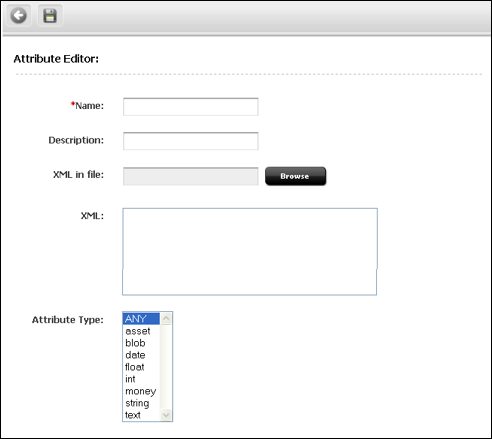

9.1.2 属性エディタ・アセット
属性エディタ・アセットは、XMLコードを格納しているか、.xmlファイルを参照しています。そのXMLコードは、チェック・ボックス、ラジオ・オプション、ドロップダウン・リストなど、入力タイプのオプションの値を提供します。WebCenter Sitesでは、属性エディタ・アセットを作成するために使用できるサンプル・コードが含まれた9個のテキスト・ファイルが用意されていますが、属性エディタ・アセット自体は用意されていません。開発者は、どのオプションも使用するデータに適したものになるように、これらのサンプル・コードをカスタマイズする必要があるからです。
属性エディタを作成する場合は、本書のHTML版からコードをカット・アンド・ペーストするか(この項の後にいくつかのサンプルを掲載しています)、システム上のインストール・ディレクトリのSamplesサブディレクトリに配置されたテキスト・ファイルを使用します。

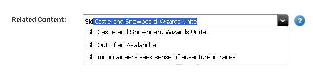

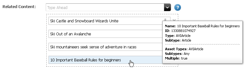

9.1.2.9 TYPEAHEAD
presentationobject.dtdではTYPEAHEADタグが定義されています。このタグを使用する属性エディタはTYPEAHEADエレメントを呼び出し、このエレメントはドロップダウン・メニュー属性を持つ先行入力の入力ボックスを作成します。属性がアセットの「新規」および「編集」ビューに表示され、ドロップダウン・フィールドの下矢印がクリックされると、ドロップダウン・メニューに、ユーザーが選択できるアセットの名前が表示されます。
TYPEAHEADタグは、次のパラメータを受け取ります。
  • PAGESIZE: 先行入力検索でドロップダウン・メニューに一度に表示される結果の数を制限します。たとえば、PAGESIZEが5に設定された場合、ドロップダウン・メニューに一度に表示されるアセットの数は5つのみです。デフォルト値は10です。
  • MAXVALUES: 1つの複数値属性に追加できる値の数を制限します。たとえば、MAXVALUESが10に設定された場合、追加できる値は10個のみです。デフォルト値はありません。
PAGESIZEパラメータを使用して、ドロップダウンに一度に表示される結果の数を制限できます。これにより、ドロップダウン・メニューに表示される結果がページ分けされます。たとえば、PAGESIZEパラメータを、ドロップダウン・メニューに一度に10件のアセットが表示されるように設定した場合、ユーザーは、「次の選択肢」をクリックして次の10件のアセットを表示できます。同様に、表示された直前の10件のアセットに戻るには、「前の選択肢」リンクをクリックします。
結果のリストは、入力ボックスに、アセットの最初の数文字を入力することでフィルタ処理することもできます。たとえば、入力ボックスにSkiと入力すると、ドロップダウン・メニューに表示される結果はすべてSkiで始まります(アルファベット順)。これは、Ski*という問合せの実行に類似しており、Skiという文字または言葉で始まるすべてのアセットが検出されます。先行入力の入力ボックスに入力すると、この図に示すように、ドロップダウン・メニューの最初の結果が自動的に入力されます。
図9-1 「関連コンテンツ」ダイアログ
図9-1の説明が続きます
「図9-1 「関連コンテンツ」ダイアログ」の説明
自動的に入力されたアセットを選択するには、キーボードの[Enter]を押します。ユーザーは、(キーボードの上矢印と下矢印を使用してドロップダウン・メニュー内を移動して)アセットを選択し、[Enter]キーを押すか、マウスを使用してアセットをクリックすることで、ドロップダウン・メニューから一度に1つの任意の結果を選択することもできます。アセットを選択すると、ドロップダウン・メニューの下にそのアセットが表示されます。ユーザーが選択したアセットをポイントすると、この図に示すように、ツールチップが表示されます。
図9-2 ツールチップ・メッセージ
図9-2の説明が続きます
「図9-2 ツールチップ・メッセージ」の説明
ツールチップのルック・アンド・フィールをカスタマイズするなど、TYPEAHEAD属性エディタの動作を変更するには、「属性エディタの構築」を参照してください。

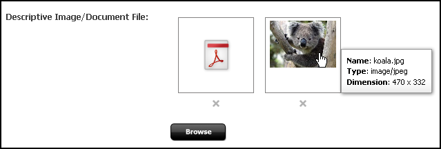

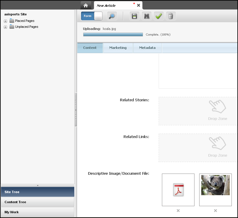

9.1.2.10 UPLOADER
presentationobject.dtdではUPLOADERタグが定義されています。このタグを使用する属性エディタはUPLOADERエレメントを呼び出し、このエレメントはアップロード属性を作成します。「アップロード」フィールドは、任意のタイプのファイルをアップロードできます。ただし、アップロードできるファイルのタイプを制限するには、FILETYPESパラメータを使用します。
ユーザーがファイルのアップロードをクリックすると、この図に示すように、アップロードの進行状況がアセットのツールバーに表示されます。
図9-3 アップロードの進行状況
図9-3の説明が続きます
「図9-3 アップロードの進行状況」の説明
アップロードされた各ファイルのサムネイル・イメージがアップローダ・フィールドに表示されます。ユーザーがアップロードされたイメージ・ファイルのサムネイルをクリックすると、イメージは実際のサイズでオーバーレイに表示されます。イメージ以外のファイル・タイプの場合、WebCenter Sitesでは、アップローダ・フィールド内のファイル・タイプに固有のサムネイル・イメージが表示されます。特定のファイル・タイプに固有のサムネイル・イメージが使用できない場合、任意のイメージがかわりに表示されます。
ユーザーがイメージ・ファイルのサムネイル・イメージをポイントすると、そのファイルの名前、タイプおよび大きさがツールチップに表示されます。ファイルの名前およびタイプは、この図に示すように、イメージではないファイルのツールチップに表示されます。

9.2 属性エディタの作成
属性エディタの作成を実地体験できるように、SamplesサブディレクトリにサンプルのXMLが用意されています。オンライン・サイトのフレックスまたはフレックス親アセットのフォームに追加する属性エディタを作成している場合には、独自のXMLコードを記述するか、サンプル・コードを適切に編集します。
  1. Adminインタフェースを開きます。
  2. 「新規」をクリックして、ショートカット・リストから新規属性エディタを選択します。
    「属性エディタ」フォームが開きます。
    図9-5 「属性エディタ」ダイアログ
    図9-5の説明が続きます
    「図9-5 「属性エディタ」ダイアログ」の説明
  3. 「名前」フィールドで、最大64文字(空白は除く)の一意の名前を入力します。
  4. 「説明」フィールドで、この属性エディタの目的を簡潔に記述します。
  5. 「XML」フィールドで、本書のHTML版から、またはインストール・ディレクトリのSamplesサブディレクトリにあるサンプル・テキスト・ファイルから、適切なサンプルXML属性エディタ・コードを貼り付けます。
  6. コードを必要に応じて編集します。たとえば、CHECKBOXESまたはRADIOBUTTONSの属性エディタの場合、これらのチェック・ボックスまたはラジオ・ボタンの名前を指定する必要があります。PULLDOWN属性エディタを作成する場合は、このドロップダウン・リストの値を指定する必要があります。
  7. 「保存」をクリックします。
    ノート:
    もう1つの方法は、属性エディタのXMLを別個の.xmlファイル内にコーディングすることです。この場合は、コードを「XML」フィールドに直接入力するかわりに、「ファイル内のXML」フィールドの横にある「参照」をクリックして、そのファイルを選択します。
  8. この属性エディタを管理システムに対してパブリッシュできるように、この属性エディタを承認します。
    ノート:
    この属性エディタで問合せアセットを使用する場合は、この属性エディタとその問合せアセットの両方を必ず承認してください。
    属性エディタとその問合せアセットの間の依存性は、その属性エディタ内のXMLコードで指定されるため、承認システムは、その依存性を検知することはできず、その問合せアセットが管理システム上に存在することを確認できません。
