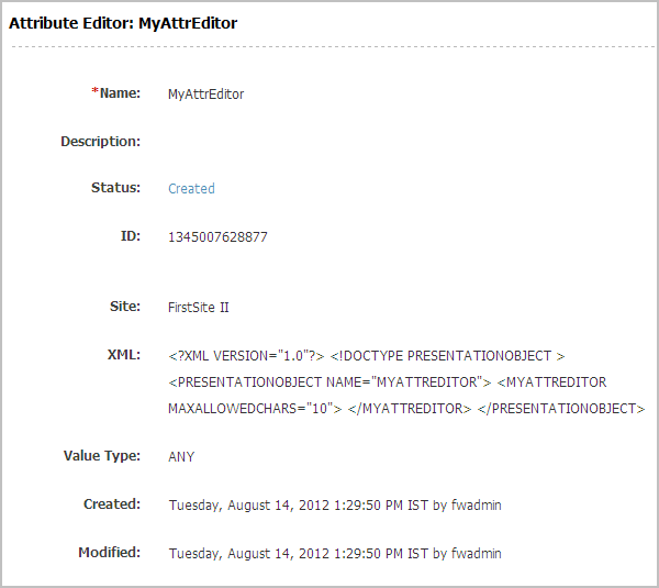

62.3.4 属性エディタの作成
このトピックでは、属性エディタ・アセットを作成して、コンテンツ・コントリビュータがコンテンツ管理サイトで使用できるようにする方法について説明します。このアセットは、「属性エディタ・エレメントの作成」で定義した入力タイプ、たとえば、チェック・ボックス、ラジオ・オプションおよびドロップダウン・リストをサポートします。開発者は、属性を作成または変更する際にこのエディタを選択します。
  1. サイトのAdminインタフェースを開きます。
  2. 「名前」列の「新規」ページで、「新規属性エディタ」をクリックします。
  3. 「名前」に、エディタのわかりやすい名前を入力します。たとえば、MyAttrEditorです。
  4. 「XML」で、属性エディタのXMLコードを入力します。このコードの属性エディタの名前が、エレメント名とまったく同じであることを確認します。たとえば:
    <?XML VERSION="1.0"?>
    <!DOCTYPE PRESENTATIONOBJECT >
    <PRESENTATIONOBJECT NAME="MYATTREDITOR">
    <MYATTREDITOR MAXALLOWEDCHARS="10"> </MYATTREDITOR> </PRESENTATIONOBJECT>
  5. 「属性タイプ」で、適切な値を受け入れます。
  6. 「保存」アイコンをクリックします。
    次の図のエディタに類似した属性エディタが作成されます。
    図62-2 サイトのサンプル属性エディタ
    図62-2の説明が続きます
    「図62-2 サイトのサンプル属性エディタ」の説明

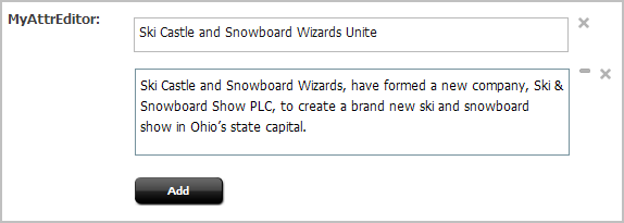

62.3.5 複数値属性エディタの実装
「属性エディタ・エレメントの作成」の2番目の例には、単一値属性エディタの実装が示されています。
  • text、integer、stringまたはmoneyデータ型の複数値属性エディタを実装するには、次の例のコードに類似したコードを記述します。

    前述の例のコードを使用すると、複数値属性エディタは、この図のエディタのようになります。
    図62-3 複数値属性エディタ
    図62-3の説明が続きます
    「図62-3 複数値属性エディタ」の説明
    コードの例に関する次の点に注意してください。
    • 単一値ウィジェットを使用して複数値表現をレンダリングする、複数値ウィジェットをインスタンス化できます。
    • no値を指定したMultiValueEntry変数は、属性エディタが単一値をレンダリングすることを示します。この変数値をyesに変更すると、属性エディタが複数値をレンダリングできるようになります。
    • JSONオブジェクトまたは他の任意の形式の値を受け入れる複数値ウィジェットを実装できます。
    • 複数値属性エディタの場合、RenderMultiValuedTextEditorエレメントは、Saveロジックに必要な非表示入力ノードを作成します。各ノードの値はサーバーに送信されます。
    • 複数値ウィジェットは、前述の例の次のコードを使用して、OpenMarket/Gator/AttributeTypes/RenderMultiValuedTextEditorエレメントをコールしてレンダリングされます。
