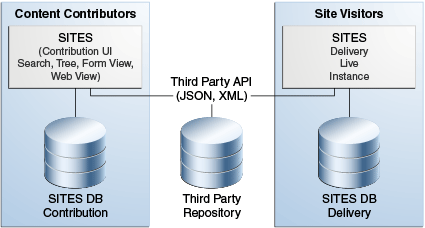

プロキシ・アセットのアーキテクチャ
プロキシ・アセットとは、リモートの場所に保管され、その場所で管理されているコンテンツを表します。この図は、プロキシ・アセットのアーキテクチャを示しています。
図44-1 プロキシ・アセットのアーキテクチャ
図44-1の説明が続きます
「図44-1 プロキシ・アセットのアーキテクチャ」の説明
このアーキテクチャの内容は、次のとおりです。
  • サード・パーティのコンテンツ・リポジトリは、パブリックの読取りAPIを通じて、編集用インスタンスと配信インスタンスの両方からアクセスできると想定されています。
  • Contributorインタフェースは、外部コンテンツをUIに表示するために、サード・パーティ・リポジトリにアクセスするようにカスタマイズされています。
  • プロキシ・アセットは、UIにレンダリングされる外部コンテンツごとに実行時に作成されます。プロキシ・アセットには、メタデータは格納されません。このメタデータは、サード・パーティのサービスが提供するパブリックの読取りAPIを通じてアクセスできると想定されています。
  • ライブ・インスタンスでは、プロキシ・アセット用に作成されたテンプレートで同一のリポジトリとAPIにアクセスして、ライブ・サイトに外部コンテンツをレンダリングします。

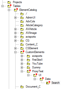

  1. Sites Explorerを開き、WebCenter Sitesインスタンスにログインします。
  2. Sites Explorerで、Tables/ElementCatalog/CustomElementsの下で、次のディレクトリ構造ProxyTest/UI/Data/Searchを作成します。
    Sites Explorerのディレクトリ構造Tables/ElementCatalog/CustomElementsを示します。
  3. ProxyTest/UI/Data/Searchの下で、2つの新しい行を追加します。
  4. ${WCS_PROXY}\src\jsp\cs_deployed\CustomElements\ProxyTest\UI\Data\Search内の対応するファイルからコンテンツをコピーして貼り付けます。

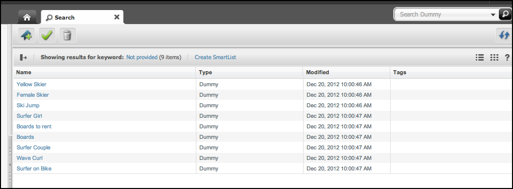

  7. Contributorインタフェースで、ProxyTestの「Search」フィールドに、「ski」または「surfing」を入力するか、何も入力しません。
    プロキシ・アセットが移入されたリストが表示されます。

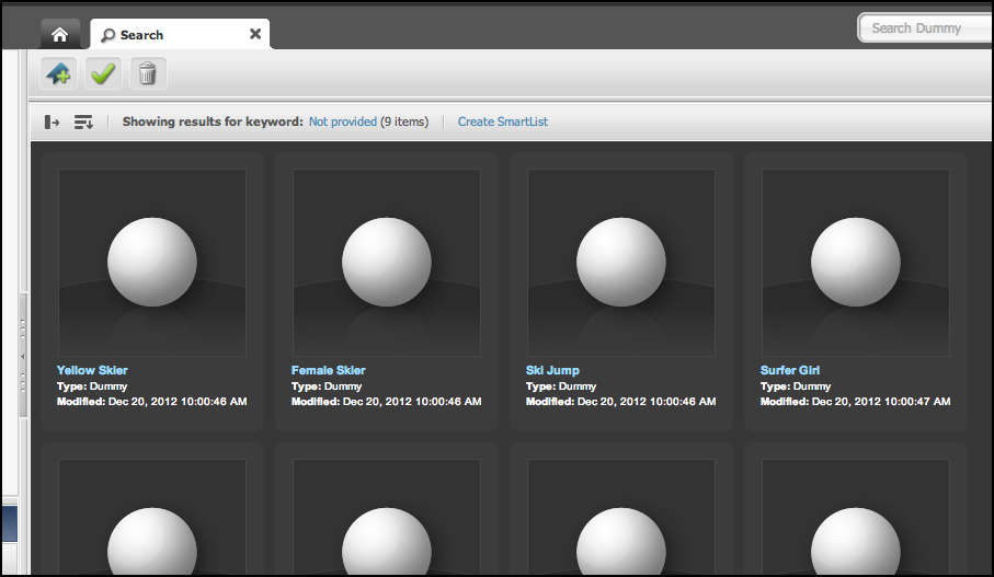

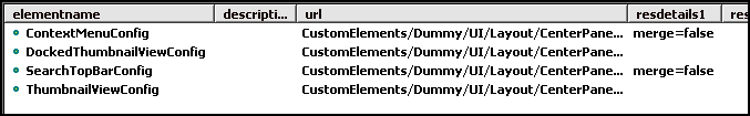

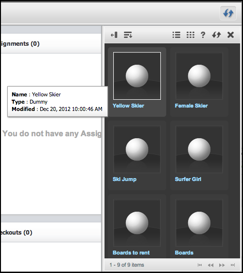

44.2.4 プロキシ・アセットへのサムネイル・グリッド機能の追加
サムネイル・グリッド機能を追加するには:
  1. Sites Explorerで、Tables\ElementCatalog\CustomElements\ProxyTest\UIの下で、次のフォルダ構造\Layout\CenterPane\Search\Viewを作成します。
  2. ${WCS_PROXY}\src\jsp\cs_deployed\CustomElements\ProxyTest\UI\Layout\CenterPane\Search\View内の対応するファイルからコンテンツをコピーして貼り付けて次のエントリを追加します。
    • ThumbnailViewConfig:
      • elementname: ThumbnailViewConfig
      • url: CustomElements\ProxyTest\UI\Layout\CenterPane\Search\View\ThumbnailViewConfig.jsp
    • DockedThumbnailViewConfig:
      • elementname: DockedThumbnailViewConfig
      • url: CustomElements\ProxyTest\UI\Layout\CenterPane\Search\View\DockedThumbnailViewConfig.jsp
  3. Contributorインタフェースで、ProxyTestアセットの有効な検索条件を入力します。
    グリッド・モードでサムネイル・イメージが表示されます。

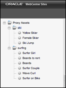

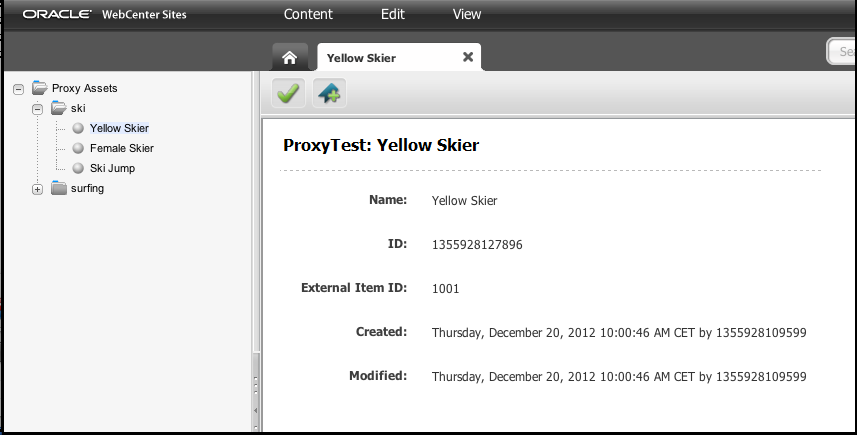

  5. Contributorインタフェースに切り替えます。
  6. 「コンテンツ・ツリー」で、「ProxyTestTreeTab」ツリー・タブを開きます。
    カテゴリskiおよびsurfingが各アセットとともにドラッグ・アンド・ドロップが可能になっていることがわかります。

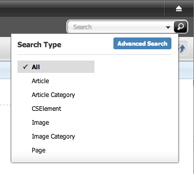

「検索スタート・メニューのカスタマイズ」で説明したように、ProxyTestアセット・タイプのコントローラ・エレメントUI/Data/Search/Searchをオーバーライドするために、次のエレメントを作成します。
\sites-home\bootstrap\samples\miscellaneous\SampleProxy\proxy_sample\src\jsp\cs_deployed\CustomElements\ProxyTest\UI\Data\Search\SearchAction.jsp
\sites-home\bootstrap\samples\miscellaneous\SampleProxy\proxy_sample\src\jsp\cs_deployed\CustomElements\ProxyTest\UI\Data\Search\SearchAction.jsp\SearchJson

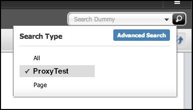

次の図に、検索ドロップダウンの「ProxyTest」オプションを示します。ProxyTest(つまり、作成したプロキシ・アセット・タイプの名前)を選択すると、Luceneベースの検索ではなく、カスタムの検索コードが実行されます。
図44-3 ProxyTestアセットを示す検索ドロップダウン
図44-3の説明が続きます
「図44-3 ProxyTestアセットを示す検索ドロップダウン」の説明

44.3.4.4 カスタム検索のテスト
JSONのスクリプトを記述したら、検索機能が完全に動作することをテストします。検索をテストするには:
Contributorインタフェースで、検索ボックスから検索タイプとしてProxyTestを選択します。「検索」アイコンをクリックします。
「検索」タブが開き、関連データが表示されます。
次の図に、同じコンテンツをサムネイル表示で示します。
図44-5 サムネイル表示の検索結果
図44-5の説明が続きます
「図44-5 サムネイル表示の検索結果」の説明
「検索」タブは、ドッキング・モードでも機能します。次の図に、デフォルトのデータが入力されたツールチップを示します。
図44-6 ドッキングされたパネル内の検索結果
図44-6の説明が続きます
「図44-6 ドッキングされたパネル内の検索結果」の説明

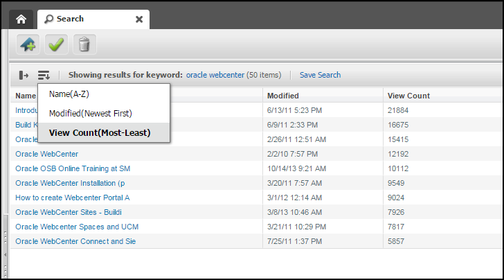

フィールド別のプロキシ・アセットのソート
プロキシ・アセットのソートは、外部コンテンツ・ソースAPIによって行われます(WebCenter Sitesでは結果が内部でソートされません)。このため、すべてのフィールドのソートがサポートされる場合とされない場合があります。ユーザーは、「ソート」アイコンをクリックしてソート・オプションから選択することにより、プロキシ・アセットのソート検索を実行できます。
ノート:
ProxyTestアセットの例はソートをサポートしていません。
この図は、フィールド別にソートされたプロキシ・アセットを示しています。
ソート・オプションは、CustomElements/ProxyTest/UI/Layout/CenterPane/Search/View/SearchTopBarConfigに設定されています。ソート・オプションに対しては次を定義する必要があります。
  • fieldname: リクエスト・オプションとともにSearchActionに渡されるsort変数の値。これは、ソート対象のフィールド(dateなど)を示す必要があります。
  • displayname: 「ソート」ドロップダウン・メニューに表示される文字列(View Count(Most-Least)など)。
  • sortorder:descendingまたはascending。descendingの場合、fieldname値の前にマイナス記号(-)が追加されます。

SearchTopBarConfigエレメントとContextMenuConfigエレメントは、どちらもエレメントのresdetails1 (またはresdetails2)フィールドにmerge=falseを設定しておく必要があります。

    この図は、このコードを使用して生成されたツリーを示しています。
    図44-10 生成されたカスタム・ツリー
    図44-10の説明が続きます
    「図44-10 生成されたカスタム・ツリー」の説明

    その後、各カテゴリを参照できます。
    図44-11 カスタム・ツリーのオブジェクトの参照
    図44-11の説明が続きます
    「図44-11 カスタム・ツリーのオブジェクトの参照」の説明
  4. ノードをダブルクリックすると、そのノードについてのデフォルトのプロキシ・アセット調査ページが開きます。

  4. プロキシ・サーバーを使用している場合、次のステップを実行し、YouTubeプロキシ・アセット用として構成します。
    1. Sites Explorerで、「Tables」→「ElementCatalog」→「CustomElements」→「YouTube」→「UI」→「Data」→「Search」の順に移動します。

44.5.1 検索スタート・メニューのカスタマイズ
Contributorインタフェースで、ユーザーは、「検索」スタート・メニューを選択することにより、特定のアセット・タイプに制限された検索を実行します。この図は、「検索タイプ」リストを示しています。
図44-12 「検索タイプ」スタート・メニューの選択
図44-12の説明が続きます
「図44-12 「検索タイプ」スタート・メニューの選択」の説明
特定のアセット・タイプに応じて検索をカスタマイズするには、次のエレメントを作成して、コントローラ・エレメントUI/Data/Search/Searchをオーバーライドします。
CustomElements/<AssetType>/UI/Data/Search/SearchAction
CustomElements/<AssetType>/UI/Data/Search/SearchJson
コントローラ・エレメントと、エレメントのオーバーライドの詳細は、「Contributorインタフェースの検索ビューのカスタマイズ」を参照してください。

44.5.2 コンテンツ・ツリーのカスタマイズ
コンテンツ・ツリーは、新規または既存のツリー・タブに含めるカスタムのツリー・セクションを定義することでカスタマイズできます。カスタム・ツリー・タブのセクションの詳細は、ツリーへのアクセスの管理のためのオプション(Adminインタフェースのみ)を参照してください。
カスタム・ツリー・タブのセクションは、なんらかのレンダリング・ロジック(最終的にはツリー・ウィジェットで使用される)に基づいてデータを生成するJSPエレメントを参照します。ツリー・データは、次のユーティリティ・エレメントを使用して生成されます。
  • OpenMarket/Gator/UIFramework/BuildTreeNodeId: ツリー・ノードIDを生成します。
  • OpenMarket/Gator/UIFramework/BuildTreeNode: 適切に書式設定されたツリー・ノード・データを生成します。
次の例では、ツリー・ノードがアセットを表しているかどうかに応じたツリー・ノードの作成方法を示しています(アセット・ノードと非定型ノードの比較)。Adminインタフェースのツリーのカスタマイズを参照してください。

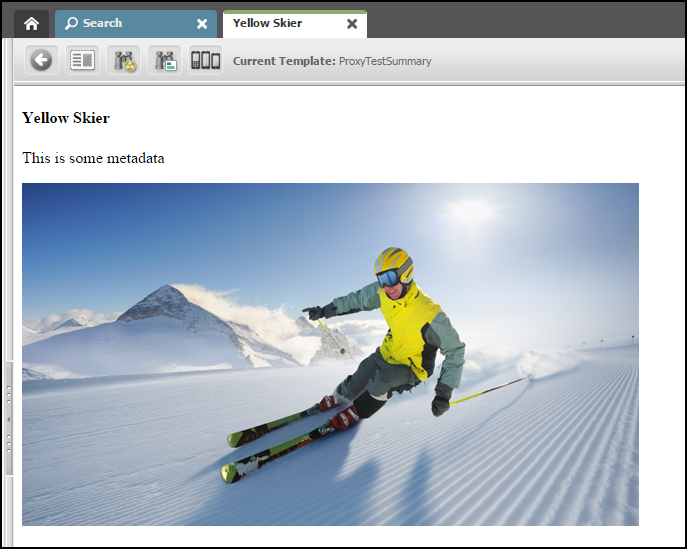

テンプレートを使用してプロキシ・アセットをレンダリングするには:
  1. Adminインタフェースで、メニュー・バーの「新規」をクリックし、「新規テンプレート」を選択します。
    「テンプレート」フォームが表示されます。
  2. 「名前」フィールドに、ProxyTestSummaryと入力します。
  3. 「対象アセット・タイプ」ドロップダウン・リストから、「ProxyTest」を選択します。
  4. 「サブタイプに適用」ボックスで、「任意」がまだ選択されていない場合はこれを選択します。
  5. 「エレメント」タブで、次を実行します。
    • 「使用」ドロップダウン・リストから、「エレメントはレイアウトとして使用されます。」を選択します。
    • 「テンプレート・エレメントを作成しますか。」セクションで、「JSP」をクリックします。
    • 「エレメント・ロジック」ボックスで、${WCS_PROXY}\templates\ProxyTestSummary.jspから次のコードを入力します。
    <%@ taglib prefix="cs" uri="futuretense_cs/ftcs1_0.tld"
    %><%@ taglib prefix="ics" uri="futuretense_cs/ics.tld"
    %><%@ taglib prefix="render" uri="futuretense_cs/render.tld"
    %><%@ taglib prefix="fragment" uri="futuretense_cs/fragment.tld"
    %><%@ page import="javax.ws.rs.client.*"
    %><%@ page import="javax.ws.rs.core.*"
    %><%@ page import="org.codehaus.jettison.json.*"
    ><%@ page import="com.fatwire.cs.ui.framework.UIException"
    %><%@ taglib prefix="asset" uri="futuretense_cs/asset.tld"%>
    <cs:ftcs>
    <%-- ProxyTest/ProxyTestSummary	--%>
    <%-- Record dependencies for the Template --%>
    <ics:if condition='<%=ics.GetVar("tid")!=null%>'>
         <ics:then><render:logdep cid='<%=ics.GetVar("tid")%>' c="Template"/>
         </ics:then>
    </ics:if>
    <%-- Set the urlPath to proxy_samples --%>
    String host = request.getServerName();
    String port = Integer.toString(request.getServerPort());
    String contextPath = request.getContextPath();
    String urlPath = "http://"+host+":"+port+"/"+contextPath+"/proxy_samples/content/";
    <%-- first, retrieve the external id --%>
    <asset:load name="asset" type='<%=ics.GetVar("c") %>'
           objectid='<%=ics.GetVar("cid") %>' />
    <asset:get name="asset" field="name" />
    <asset:get name="asset" field="externalid" />
    // given the external content id, invoke the  third-party repository API
    // to retrieve content metadata
    Client client = ClientBuilder.newClient();
    Response resp = null;
    WebTarget res = null;
    try {
         res = client.target(urlPath + ics.GetVar("externalid") + ".json");
         resp = res.request(MediaType.APPLICATION_JSON).get();
    } catch (Exception e) {
         // propagate exception to client-side
         request.setAttribute(UIException._UI_EXCEPTION_, e);
         e.printStackTrace();
         throw e;
    String jsonString = resp.readEntity(String.class);
    JSONObject data = new JSONObject(jsonString);
    <%-- finally render content --%>
    <h4><%=data.getString("title") %></h4>
    <p><%=data.getString("foo") %></p>
    <img src="<%=data.getString("image") %>" alt="<%=data.getString("title") %>" />
    </cs:ftcs>
  6. Contributorインタフェースで、「検索」フィールドは空白のままにして、ProxyTestアセットを検索します。
  7. アセットの詳細が含まれるProxyTestアセットをクリックします(YellowSkierなど)。
  8. 「プレビュー」をクリックし、ProxyTestSummaryレイアウトを選択し、「適用」をクリックします。
ProxyTestアセットのタイトル、メタデータおよびイメージが表示されます。この図は、YellowSkierと呼ばれるサンプル・グラフィックを示しています。

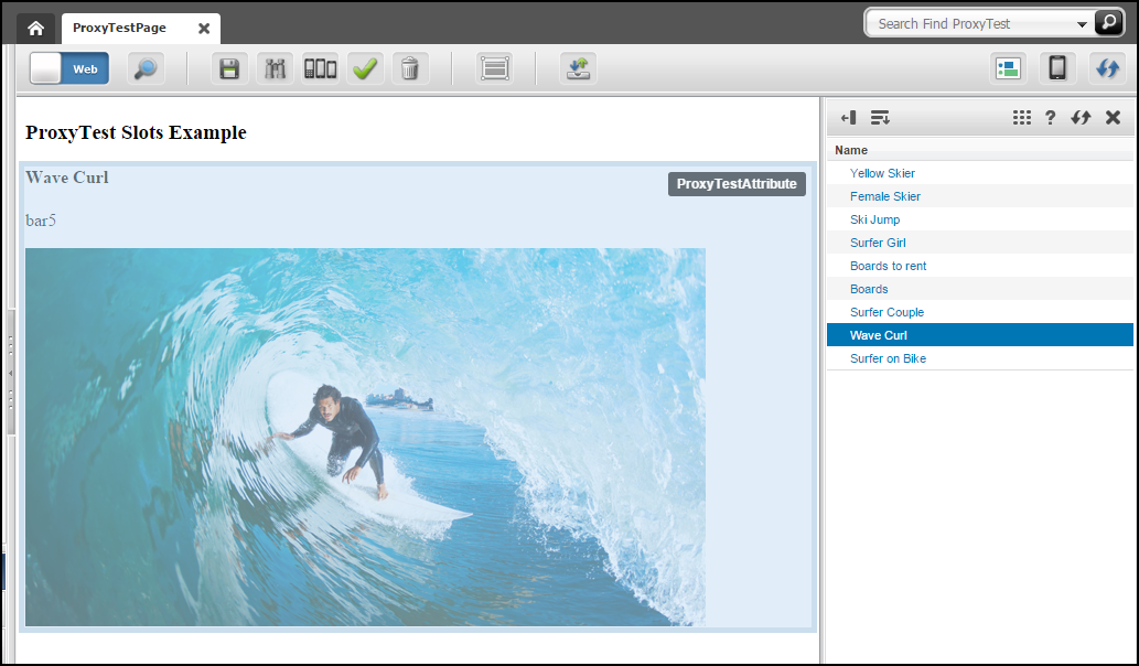

  4. ページ・アセットを作成します。
    1. Contributorインタフェースで、メニュー・バーから、「コンテンツ」、「新規」、「ページ (セクション)」の順に選択します。
    2. 「追加」フィールドに、ProxyTestPageと入力します。
    3. 「ページ定義」ドロップダウン・リストから、「ProxyTestPageDef」を選択します。
    4. 「テンプレート」ドロップダウン・リストから、「ProxyTestSlotTemplate」を選択します。
    5. フォーム・モードおよびWebモードで、ProxyTestアセットをProxyTestAttributeスロットにドラッグ・アンド・ドロップします。
      Webモードでは、ProxyTestアセットはProxyTestSummaryテンプレートを使用してレンダリングされます。
この図はProxyTestスロットの例を示しています。
