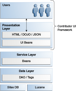

Contributorインタフェースのフレームワークは、サービス・レイヤーの上位にあり、クライアント・リクエストを処理します。
この図は、プレゼンテーション・レイヤーとUIコントローラで構成されたフレームワークを示しています。
プレゼンテーション・レイヤーは、ビューをレンダリングするエレメントとレスポンスを生成するエレメントで構成されます。「UIコントローラ」で説明するように、UIコントローラは、Contributorインタフェースから受信したリクエストを処理します。
