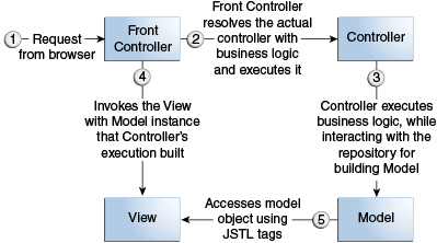

この図は、リクエストの構造(MVCフレームワーク経由でリクエストが渡され、レスポンスを生成)を示しています。
図13-1 サーバー側のレンダリングのためのMVCフレームワーク・プロセス
図13-1の説明が続きます
「図13-1 サーバー側のレンダリングのためのMVCフレームワーク・プロセス」の説明
WebCenter Sitesでは、MVCフレームワークにはフロントControllerが含まれます。Oracle WebCenter Content ServerまたはSatellite Serverサーブレットは、フロントControllerとして機能し、様々なディスパッチおよびキャッシュ・サービスを処理します。
クライアントからのリクエストがフロントControllerに到達すると、リクエストURLに応じて、リクエストのビジネス・ロジックが含まれるTemplateに関連付けられている実際のControllerインスタンスを解決します。フロントControllerは、最初にビュー・エレメント(例: Templateアセット)を特定してから、ビューに関連付けられているControllerインスタンスを検索します(TemplateがControllerにリンクされている場合)。
ページのビジネス・ロジックが含まれるControllerインスタンスが検出されると、フロントControllerがそれを実行します。Controllerが実行されると、モデル・インスタンスが作成されます。
その後、モデル・インスタンスをリクエスト・スコープに配置して、フロントControllerがリクエストをビューにディスパッチします。ビュー(JSP)は、JSTLタグを使用してモデル・インスタンスにアクセスし、それに応じてブラウザに表示できるようになります。
ページレット(Webページの部分)で同じプロセスが繰り返されます。Controllerオブジェクトが含まれるページレットは、多くのページ間で再利用可能なコンポーネントになります。
WebCenter Sitesは、WebページやページレットをWebCenter Sitesのキャッシュに格納したり、それらのキャッシュを保持して、Webサイトの訪問者に古いページが表示されないようにするなど、コンテンツを管理するだけでなく、多くの有用なタスクを管理者のかわりに処理します。これらはWebCenter Sites Javaメソッドを使用して実行できます。
様々なエレメント・アセットおよびTemplateアセットにより、WebCenter Sitesページが構成されます。エレメント・アセットとは、WebCenter Sitesデータベースからページのコンテンツを取得したり、古くなったアイテムをデータベースから削除するなどのタスクを実行するコードのブロックです。Templateアセットは一般に、Webページのコンテンツを書式設定するために使用されます。エレメントとTemplatesは、JSPで記述できます。
