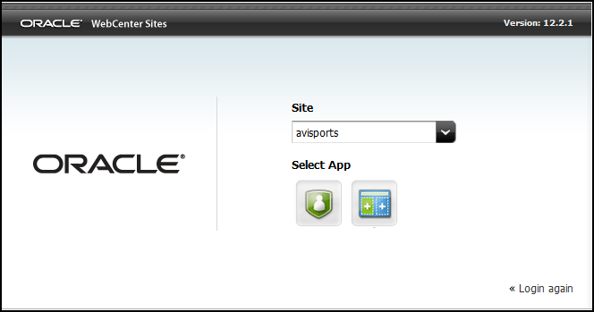

    「Oracle WebCenter Sites」ログイン・フォームが開きます。
  2. ログイン・フォームにユーザー名とパスワードを入力します。
  3. 「ログイン」をクリックします。
    初めてログインする場合は、サイトの選択フォームが開きます。それ以外の場合は、最後にアクセスしたサイトおよびアプリケーションにログインされます。
  4. 「サイト」ドロップダウン・リストで、使用するアプリケーションをホストしているサイトを選択します。
    サイトを選択する場合、そのサイトに割り当てられているアプリケーションが「サイト」フィールドの下に、アイコンとして表示されます。
    図2-1 アプリケーションの選択
    図2-1の説明が続きます
    「図2-1 アプリケーションの選択」の説明
  5. 使用するアプリケーションを表すアイコンを選択します。選択したサイトでのロールにより、アクセス可能なアプリケーションが決まります。

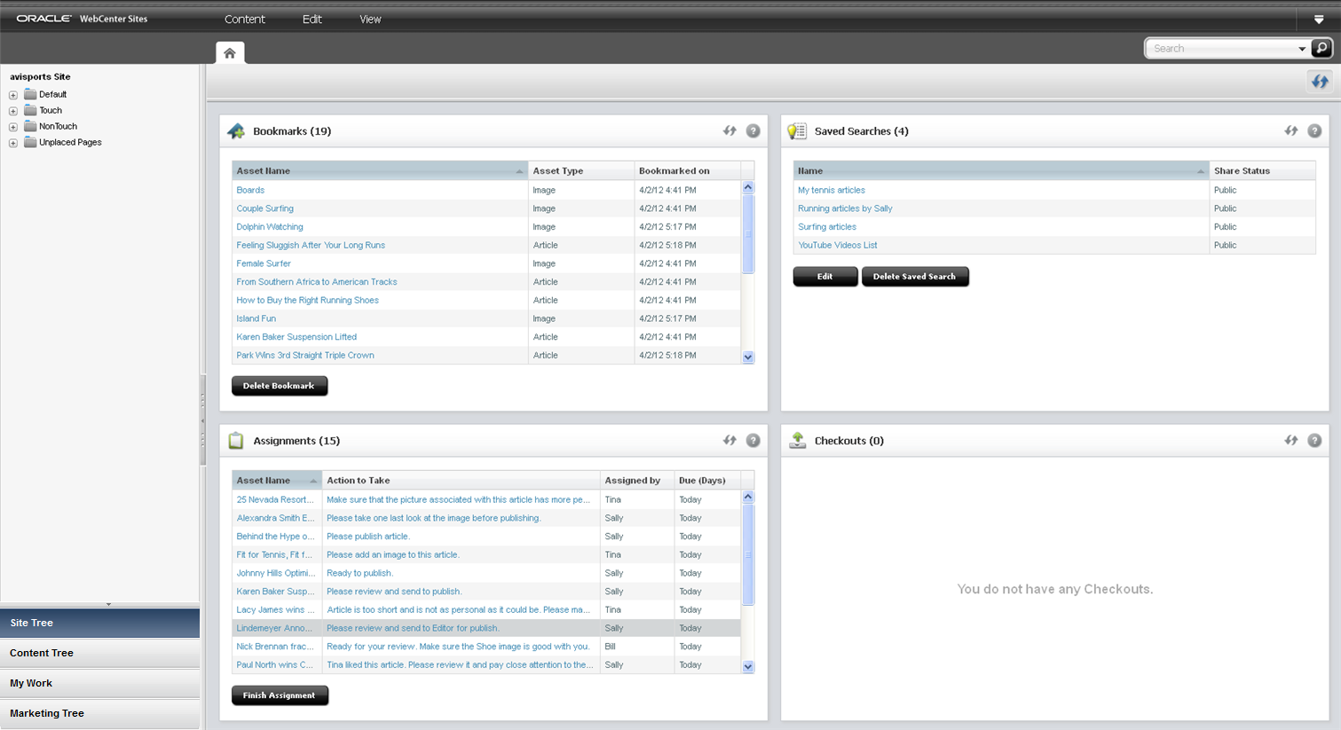

「コントリビュータ」アイコンを選択すると、Contributorインタフェースがロードされます。割り当てられているロールにより、Contributorインタフェース機能に対する権限が決まります。
図2-2は、avisportsサンプル・サイトのContributorインタフェースの例を示します。

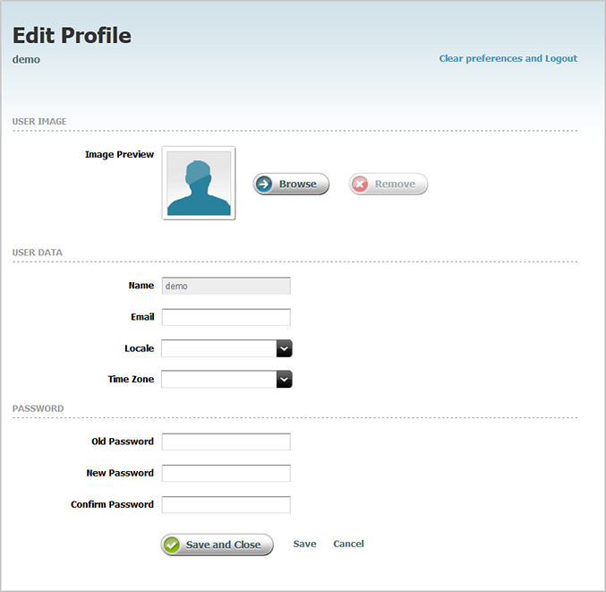

    「プロファイルの編集」フォームが開きます。
    図2-5 「プロファイルの編集」フォーム
    図2-5の説明が続きます
    「図2-5 「プロファイルの編集」フォーム」の説明
  3. 「プロファイルの編集」フォームで、次の変更を行うことができます。
    • プロファイル・イメージを変更するには、「イメージ・プレビュー」フィールドで「参照」をクリックし、プロファイルに割り当てるイメージを選択します。
    • 電子メール・アドレスを追加または変更するには、「電子メール」フィールドを使用します。
    • 割り当てられているロケールを変更するには、「ロケール」ドロップダウン・フィールドを使用します。
    • 割り当てられているタイムゾーンを変更するには、「タイム・ゾーン」ドロップダウン・フィールドを使用します。
    • パスワードを変更するには、「旧パスワード」フィールドに現在のパスワードを入力してから、「新規パスワード」フィールドおよび「パスワードの確認」フィールドに新しいパスワードを入力します。
  4. 「保存して閉じる」をクリックします。
