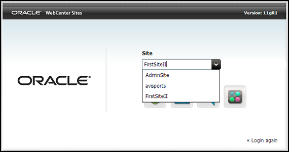

  • WebCenter Sitesに初めてログインする場合、サイト選択フォームが表示されます。「サイト」ドロップダウン・メニューをクリックすると、ロールが割り当てられているサイトすべてのリストが表示されます。
    図3-1 「ログイン」フォーム: サイトのドロップダウン・リスト
    図3-1の説明が続きます
    「図3-1 「ログイン」フォーム: サイトのドロップダウン・リスト」の説明

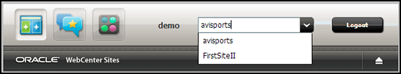

  • WebCenter Sitesにログインし、そのインタフェースの1つで作業している場合、アプリケーション・バーを開き、「サイト」メニューを展開すると、ロールが割り当てられているサイトのリストが表示されます。
    図3-2 アプリケーション・バー: 「サイト」メニュー
    図3-2の説明が続きます
    「図3-2 アプリケーション・バー: 「サイト」メニュー」の説明
