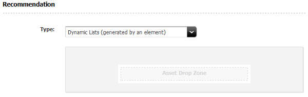

推奨は、サイト・ページで特集または推奨する製品やコンテンツを決定するアセットです。これらのアセットは、訪問者が所属するセグメントに基づいたルールですが、製品アセットやコンテンツ・アセット間の関係に基づく場合もあります。
推奨アセットを作成したら、作成済の各セグメントにとっての重要度に基づいて各アセットを評価し、セグメントに構成します。
推奨にはテンプレートがあります。推奨は、テンプレートがサイト・ページにレンダリングされるときに、そのテンプレートに対するアセットのリストを返します。推奨されるアセットのリストに含まれるアイテムは、現在の訪問者が属するセグメントに基づいて、その訪問者にとっての重要度に従って評価されます。

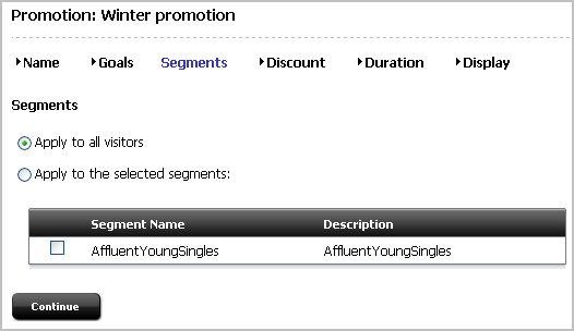

プロモーションは、訪問者が購入しようとしている製品と訪問者が属するセグメントに基づいて価値(割引)の提供を定義するアセットです。
この価値は、次のような方法で提供できます。
  • 1つ以上のプロモーション対象製品の購入価格の割引
  • ショッピング・カート全体の価格の割引
  • 送料の割引
  • 割引の組合せ: 送料の割引と価格またはカート全体の割引

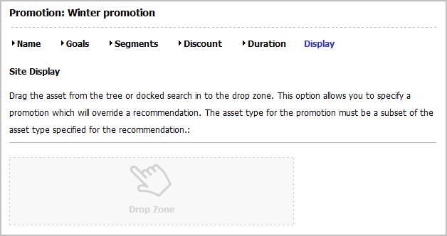

プロモーションでは、推奨と同じテンプレートが使用されます。プロモーションでオーバーライドする推奨をユーザーが決定すると、Engageでは、その推奨のテンプレートを使用してサイト・ページにプロモーションがレンダリングされます。

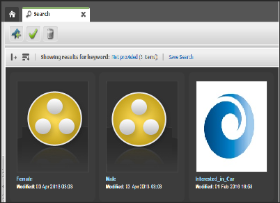

サイトの訪問者は、ログインしている訪問者と匿名訪問者の2つのタイプに分類できます。訪問者のタイプに応じて、SitesセグメントとBlueKaiセグメントの2つのタイプのセグメントを作成できます。Sitesセグメントはログインしている訪問者用、BlueKaiセグメントは匿名訪問者用に作成します。
サイト・セグメントは、訪問者のデータ・アセットをフィルタ基準として使用して、サイトにログインしている訪問者を分類する場合に使用します。訪問者データ・アセットのタイプには、訪問者属性、履歴属性および履歴定義があります。開発者は、マーケティング・チームや設計チームが収集および分析する種類の情報に基づき、訪問者データ・アセットを作成します。その他の販売担当者も、自分達のサイト訪問者を分類するセグメントの作成にこれらのアセットを使用でき、開発者は訪問者情報を収集および格納するためのサイト・ページをプログラムします。
WebCenter SitesとBlueKaiの統合により、開発者は、BlueKaiの強力なデータ管理プラットフォームを使用して、関連するBlueKaiキャンペーンを作成できます。これらのBlueKaiキャンペーンを使用すると、匿名訪問者でセグメントを作成して、これらの訪問者をターゲットにできます。BlueKaiセグメントを作成する場合は、マーケティング担当者として、利用可能なBlueKaiキャンペーンを使用してセグメントを作成できます。これらのBlueKaiキャンペーンにフィルタ基準がすでに定義されている場合は、フィルタ基準をくセグメント・フィルタ基準フォームに指定する必要はありまあせんが、すでに使用可能なBlueKaiキャンペーンを使用して、BlueKaiセグメントを作成する必要があります。
Sitesサイト・セグメントとBlueKaiセグメントは、「ナビゲーション」ペイン、検索結果のサムネイル表示、ブックマークおよび履歴を表す様々なアイコンで区別および識別できます。図13-1は、検索結果のサムネイル表示での2つのSitesセグメント(女性、男性)とBlueKaiセグメント(Interested_in_Car)を示しています。
図13-1サイト・セグメントとBlueKaiセグメント

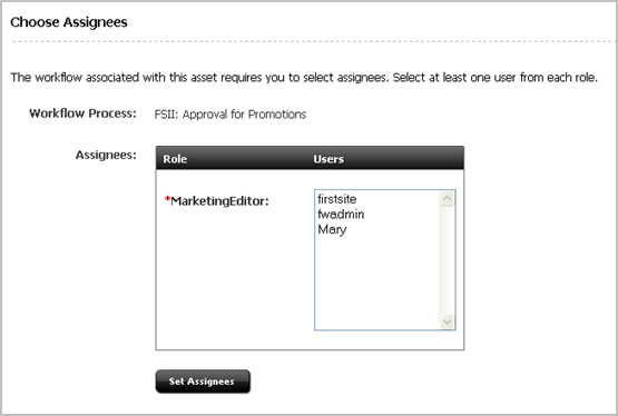

    管理者が、すべての新規アセットが作成後にワークフローに配置されるようにアセット・タイプを構成している場合は、「割当て先の選択」フォーム(図13-2)を表示するタブが開きます。
    図13-2 「割当て先の選択」フォーム
    図13-2の説明が続きます
    「図13-2 「割当て先の選択」フォーム」の説明
  3. 必要なロールごとに1人以上のユーザーを選択し、「割当て先の設定」をクリックします。
    これらのユーザーはだれでも、ワークフロー・プロセスの次のステップを完了できます。詳細は、「ワークフローへの参加」を参照してください。

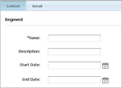

  4. ユーザーを割当て先として選択したら、セグメントに関連する一般情報を追加します。
    タブに、セグメント・アセットの「コンテンツ」タブ(図13-3)が表示されます。
    図13-3 新規セグメント・アセットの「コンテンツ」タブ
    図13-3の説明が続きます
    「図13-3 新規セグメント・アセットの「コンテンツ」タブ」の説明
    • 「名前」フィールドに、そのセグメントを説明する一意の名前を入力します。英数字(スペースを含む)を入力できます。最初の文字は英字である必要があります。文字の上限は64バイトです。64バイトを超える文字は切り捨てられ、このことを示すメッセージが表示されます。
    • 「説明」フィールドに、セグメントの簡単な説明を入力します。英数字を入力できます。文字の上限は128バイトです。128バイトを超える文字は切り捨てられ、このことを示すメッセージが表示されます。
    • (オプション)セグメント・アセットに、開始日や終了日を割り当てます。開始日と終了日の詳細は、「開始日と終了日について」を参照してください。

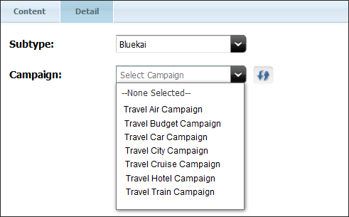

    「サブタイプ」ドロップダウンが「セグメントの作成」フォームの上部に表示されます。ここには、「サイト」とBluekaiの2つのオプションがあります。デフォルトでは、「サイト」が選択されています。
    図13-4 新規セグメント・アセットの「詳細」タブ
    図13-4の説明が続きます
    「図13-4 新規セグメント・アセットの「詳細」タブ」の説明
    • サイトに定義されている訪問者属性および履歴定義に基づいたフィルタ基準を使用して、セグメントを作成する場合は、「サイト」を選択します。
      「Sitesセグメントを作成する方法」を参照してください
    • サイトに作成したBlueKaiキャンペーンに基づいてセグメントを作成する場合は、Bluekaiを選択します。
      「BlueKaiセグメントを作成する方法」を参照してください

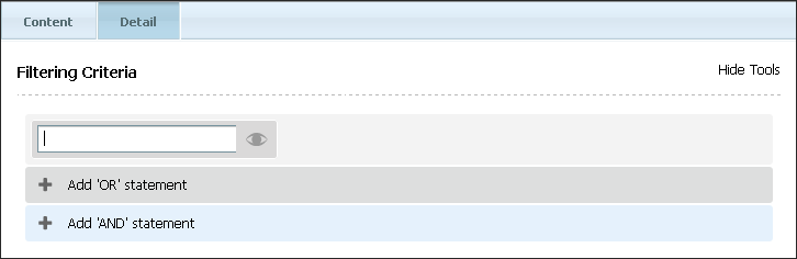

「サブタイプ」ドロップダウン・フィールドで「サイト」を選択すると、「フィルタ基準」フォームが表示されます。セグメントの作成に使用できる訪問者属性および履歴定義のカテゴリがドロップダウン・リストとメガ・メニュー(メガ・メニュー・アイコンをクリックして開く)に表示されます。
図13-5 フィルタ基準フォーム
図13-5の説明が続きます
「図13-5 フィルタ基準フォーム」の説明
図13-6 メガ・メニュー・アイコン
属性のメガ・メニューのアイコン。
特に指定がないかぎり、テキスト文字列のフィルタリングでは大文字と小文字を区別することに注意してください。
次のいずれかを行います:

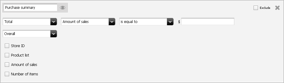

  1. 「フィルタ基準」フォームで、メガ・メニューを開いて購入者履歴セクションから購入サマリーを選択します。
    購入のフィルタ基準フォームが開きます。これには、図13-10に示すように、カテゴリ内の最初の履歴定義が表示されます。
    図13-10 購入サマリーのフィルタ・フィールド
    図13-10の説明が続きます
    「図13-10 購入サマリーのフィルタ・フィールド」の説明
    アイテムを制限またはフィルタするための、次の3つの領域が含まれます。
    • 1行目では、購入したアイテムの数、または購入したアイテムの合計価格によるフィルタを適用できます。
    • 2行目では、購入全体、最近の購入、または特定の期間内の購入を選択できます。
    • チェック・ボックスを使用して、特定のアイテム、特定のストアID、特定の数量、または特定の販売額に基づいてフィルタを適用できます。
  2. 次のオプションを1つ以上使用し、「フィルタ基準」フォーム内にある3つの領域すべてを利用して簡単な基準または複雑な基準を作成し、1つのアイテムを制限またはフィルタ処理します。

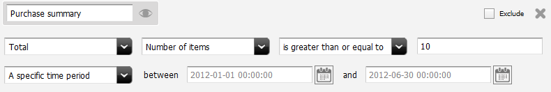

合計に基づきセグメントを定義するには、次のステップを完了させます。
  1. フォームの上部で「合計」オプションを選択し、値を設定してセグメントに訪問者を含めたり、セグメントから訪問者を除外します。
    たとえば、図13-11に示すように、この例の履歴定義では、10アイテム以上を購入した訪問者を含めるよう設定できます。
    図13-11 購入サマリーの1行目
    図13-11の説明が続きます
    「図13-11 購入サマリーの1行目」の説明
  2. 次の行では、特定期間を選択し、日付フィールドの合計に使用する期間を指定します。
    たとえば、当該年の前半6か月の間に特定数のアイテムを購入した訪問者を含めるには、図13-12に示すように、購入履歴の履歴定義の期間オプション値を次のように設定できます。
    図13-12 購入サマリーの特定期間のエントリ
    図13-12の説明が続きます
    「図13-12 購入サマリーの特定期間のエントリ」の説明

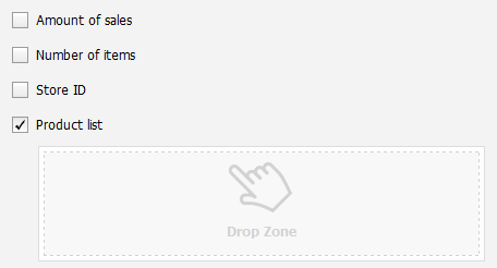

  2. 属性リストで、「製品リスト」を選択します。
    フォームにドロップ・ゾーンが開きます(図13-18)。
    図13-18 ドロップ・ゾーンを表示する製品リスト
    図13-18の説明が続きます
    「図13-18 ドロップ・ゾーンを表示する製品リスト」の説明

    図13-20 購入サマリーの特定期間のエントリ
    図13-20の説明が続きます
    「図13-20 購入サマリーの特定期間のエントリ」の説明
  2. このセグメントを、訪問者のショッピング・カートに入っているアイテムの合計額に基づき定義するには、最初のオプションを選択してから値を設定します。
    たとえば、ショッピング・カート内に少なくとも50ドルの商品がある訪問者を含めるには、図13-21に示すように値を設定します。

  3. アイテム数やカートの金額をカタログ内の特定の製品に制限するには、次の行にあるプルダウン・メニューで「特定の製品に制限」を選択します。
    ドロップ・ゾーンが開きます。
  4. コンテンツ・ツリーから、目的の製品をドロップ・ゾーンにドラッグ・アンド・ドロップします。

13.2.3.4 BlueKaiセグメントを作成する方法
新規セグメントの作成フォームでサイト用にすぐ使用できるBlueKaiキャンペーンを含むBlueKaiセグメントを作成できます。BlueKaiキャンペーンには、すでに定義されたフィルタ基準があります。そのため、BlueKaiセグメントを作成するには、適切なBlueKaiキャンペーンを選択する必要があります。
BlueKaiセグメントを作成するには:
  1. 「サブタイプ」ドロップダウン・フィールドでBluekaiを選択します。その下に「キャンペーン」ドロップダウン・フィールドが表示されます。
  2. 「キャンペーン」ドロップダウン・フィールドを展開すると、サイト用に構成されたすべてのBlueKaiキャンペーンが表示されます。
    ノート:
    「キャンペーン」ドロップダウン・フィールドにBlueKaiキャンペーンが表示されるためには、BlueKaiパートナ・サイトでBlueKaiキャンペーンがすでに作成されており、BlueKaiプロパティが管理インタフェースから有効化されている必要があります。
    「Bluekaiキャンペーンの設定」を参照してください。
    『Oracle Fusion Middleware Oracle WebCenter Sitesの管理』のBluekai統合プロパティの構成に関する項を参照してください。
  3. リストからBlueKaiキャンペーンを選択します。
    Bluekaiからのキャンペーンをリフレッシュする場合、「キャンペーン」ドロップダウン・フィールドの横にある「リフレッシュ」アイコンをクリックします。
    図13-23 BlueKaiキャンペーン
    図13-23の説明が続きます
    「図13-23 BlueKaiキャンペーン」の説明
  4. 「保存」をクリックします。

  • 動的リスト: エレメントと呼ばれるプログラムのタイプとして開発者によってコーディングされた、CSElementと呼ばれる特別なアセットを参照します。テンプレートが動的リスト推奨を呼び出すと、エレメントが実行され、エレメントに定義されている条件に基づいてリストが返されます。たとえば、過去5日間以内にデータベースに追加された製品アセットのみを参照元エレメントが選択する、新製品と呼ばれる推奨を作成できます。
    動的リスト推奨は、ツリーでCSElementアセット(リスト生成のロジックが含まれる)を選択することによって作成します。その後、現在のリスト結果を表示することによって、選択したエレメントをテストできます。
    名前からわかるとおり、このタイプの推奨は動的です。テンプレートによって呼び出されるたびに、推奨はエレメントを実行し、データベースの現在の状態に基づいてリストが再生成されます。

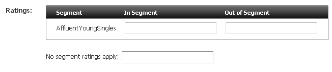

13.3.2.1 評価
評価は手動でフレックス・アセットに割り当てます。これにより、特定のセグメントに所属する訪問者に対する個々のアセットの重要度が決定されます。ベーシック・アセットでは評価がサポートされていないため、推奨に配置しても無視されます。
次の3種類の評価をアセットに割り当てることができます。
評価 説明
セグメント内
現在の訪問者が特定のセグメントのメンバーである場合に使用します。
セグメント外
現在の訪問者が特定のセグメントのメンバーでない場合に使用します。
セグメント評価が適用されない場合
現在のサイトにセグメントが定義されていない場合、またはセグメントを認識しない推奨(リスト・モードの静的リスト推奨)にアセットが配置されている場合に使用します。
これらの特定の評価を割り当てられていないフレックス・アセットおよびフレックス親には、システム・デフォルトの評価があります。システム・デフォルトは、ユーザーおよび開発者チームが(サイト・ページ上のXMLまたはJSPオブジェクト・メソッドを介して)変更することを決定していない限り、50に設定されています。システム・デフォルトは、サイトの評価スケール内の平均または中間点を表します。これが、システム・デフォルトの評価を50に設定したままにする必要がある理由です。
評価の範囲
個別評価の有効な範囲は0から100です。個々の値が0や100になるのは特殊な場合で、アセットの評価に次のように影響します。
  • セグメントのアセットの評価が0の場合、Engageでは、該当するアセットをそのセグメントのメンバーに推奨することはありません。たとえば、MacintoshユーザーというセグメントのメンバーにはPCやPCソフトウェアを推奨した方がよい場合があります。
  • セグメントのアセットの評価が100の場合、Engageでは、該当するアセットをそのセグメントのメンバーに常に推奨します。

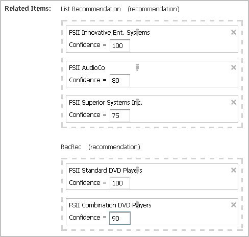

13.3.2.2 確信度
確信度は、訪問者が特定のコンテンツを表示することを希望する可能性を示します。そのため、Engageでは、推奨で各アセットに割り当てられている確信度の値を使用して、コンテンツの一部を訪問者に推奨する頻度を決定します。推奨によって特定のセグメントに対してアセットが評価されると、アセットの評価(シナリオに応じて個別または最終)に推奨内のそのセグメントの確信度の値を掛けることにより、アセットの重み付け評価が生成されます。この後、推奨によってこの重み付けが使用され、アセットが現在の訪問者に関連する度合いが決定されます。つまり、確信度はアセットの評価のスケール変更係数です。アセットの個別評価または確信度の値のみを使用してアセットを訪問者に推奨することはできないことに注意してください。重み付けプロセスは、特定の推奨に割り当てられたすべてのアセットに適用されます。
1つのアセットが複数の推奨によって評価される場合、各重み付け評価は相互に独立して計算されます。つまり、1つの推奨内のアセットに割り当てられた確信度の値が、他の推奨から見えるアセットの評価に影響することはありません。たとえば、アセットの個別評価が80であるときに、推奨1のセグメントAの確信度が60%、推奨2のセグメントAの確信度が90%である場合、これら両方の推奨では、各重み付け評価の計算時にアセットの個別評価の80が使用されます。
確信度の割当て方法は、推奨のタイプによって、次のように異なります。
  • リスト・モードの静的リスト推奨の場合は、リスト内の位置に基づいて、各アセットに確信度の値がEngageによって自動的に割り当てられます。リストの最初のアセットの値が100%、2つ目が99%、3つ目が98%で、以下降順となります。
  • 推奨モードの静的リスト推奨の場合は、推奨の「新規」フォームまたは「編集」フォームを使用して、推奨の各セグメントに関して確信度の値をアセットに手動で割り当てます。
  • 関連アイテム推奨の場合は、親アセットの「新規」フォームまたは「編集」フォームを使用して、推奨の各セグメントに関して確信度の値をアセットに手動で割り当てます。
  • 動的リスト推奨の場合は、選択したCSElementアセットからEngageへ確信度の値が返され、それぞれのアセットに自動的に割り当てられます。
確信度の値の範囲
確信度はスケール変更係数であり、パーセンテージで示されます。パーセンテージの値の有効な範囲は0から100です。0%および100%の値は、アセットの評価に次のように影響します。
  • 確信度の値が0%のアセットは、その推奨によって返されることはありません。このアセットの評価に0% (0)を掛けるため、評価が0となるからです。
  • 確信度の値が100%の場合、アセットの評価に100% (1)が掛けられるため、アセットの評価には、確信度によるスケール変更や影響はまったくありません。
確信度の値の継承
通常は、フレックス・アセット間の関係を指定して、その関係に対して親レベルで確信度の値を割り当てます。アセットは、推奨によって親に割り当てられた確信度の値を継承するからです。
同じ推奨に関して、1つのアセットに複数の確信度の値がある場合、Engageでは最大の値を使用します(値の1つが0の場合も同様)。平均値は使用しません。

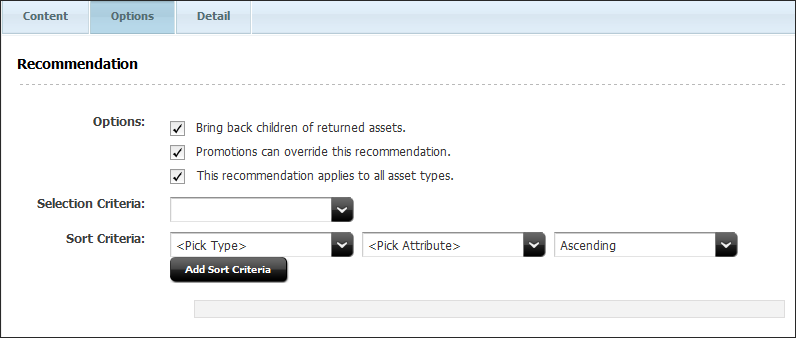

13.3.2.3 選択基準
「選択基準」は、要求元のテンプレートに返されるアセットを推奨アセットが選択する方法を指定できる構成オプションです。
ノート:
リスト・モードの静的リスト推奨では、「ランダム」選択基準はサポートされていません。
「選択基準」として選択したメソッドによって、Engageがデータベースからアセットを選択する方法が決まります。「選択基準」には、次の2つのメソッドがあります。
  • 最高: Engageでは、現在のセグメント(つまり、現在の訪問者が所属するセグメント)の重み付け評価が最高であるアセットを選択します。
  • ランダム: Engageでは、重み付けされたランダム・アルゴリズム(アセットの重み付け評価に基づいて動作)を使用して、リストからアセットを選択します。メッセージを回転させ、訪問者がサイト・ページに戻るたびに最新または別々の推奨されるアセットを表示する推奨を設計するには、この選択基準を使用します。ただし、これは重み付けされたランダム・アルゴリズムであるため、この場合も、アセットの重み付け評価に基づいて選択が行われます。現在のセグメントに関するアセットの評価が高いほど、選択される可能性が高くなります。
    たとえば、あるアセットに関してランダムの選択基準メソッドを使用する推奨をコールするようにコーディングされているテンプレートについて考えます。候補には、次の3つの製品が含まれます。
    アセット 重み付け評価
    Movie 123
    95
    Movie ABC
    87
    Movie RedYellowBlue
    65
    製品が選択される確率は、製品の評価をすべての評価の合計(247)で割って計算します。したがって、Movie 123が選択される確率は38%、Movie ABCは35%、Movie RedYellowBlueは26%となります。
13.3.2.4 ソート基準
「ソート基準」は、推奨によって返されるアセットをテンプレートがレンダリングする順序を指定できる構成オプションです。「ソート基準」は、「選択基準」メソッドでリストに含めるアセットを特定した後に、返されるアセットのリストに適用されます。
ノート:
デフォルトでは、選択されたアセットのリストは、次の属性を基準としてソートできます。
  • _ASSETTYPE_–リスト内のアセットを、アセット・タイプ別にアルファベット順にソートします。たとえば、Articleアセットが最初で、次にImageアセット、Productアセットの順になります。(デフォルトでは、アセットは昇順でソートされます。「降順」のソート方向を選択すると、ソート順を逆にできます。)
  • _CONFIDENCE_–返されたアセットを、確信度の値を基準としてソートします。
  • _RATING_–返されたアセットを、評価(個別または最終)を基準としてソートします。
属性ごとに、昇順または降順のソート順序を指定できます。
サイト上で使用できるアセット・タイプに固有のソート・オプションは、管理者によって設定されます。たとえば、次の属性タイプおよび対応する属性を含むサイトを設定できます。
  • 製品属性–価格、SKU、色などの製品属性(システムでどの製品属性が使用されているかによって異なる)を基準としてソートします。
  • コンテンツ属性–ヘッドライン、ファイル名、作成者などのコンテンツ属性(システムでどのコンテンツ属性が使用されているかによって異なる)を基準としてソートします。コンテンツ属性は、ベーシック・アセットではなく、フレックス・アセットを定義するために使用する属性のみを意味します。
推奨に追加できるソート・オプションの数に制限はありません。Engageでは、これらのオプションが、推奨フォームに表示される順序で使用されます。

    管理者が、すべての新規アセットが作成後にワークフローに配置されるようにアセット・タイプを構成している場合は、「割当て先の選択」フォームを表示するタブが開きます。
    • 必要なロールごとに1人以上のユーザーを選択し、「割当て先の設定」をクリックします。

  5. フォームの「オプション」セクションを選択します(図13-24を参照)。
    リストの目的に合わせてオプションを設定します。
    図13-24 推奨リストのオプション
    図13-24の説明が続きます
    「図13-24 推奨リストのオプション」の説明
    「この推奨はすべてのアセット・タイプに適用されます。」チェック・ボックスが選択されていない場合、推奨が適用されるアセット・タイプを選択できるメニューが開きます。
    「選択基準」フィールド(図13-24)で、推奨の選択基準を選択します。詳細は、「選択基準」を参照してください。
    「ソート基準」フィールド(図13-24)で、次を実行します。
    1. 「属性タイプ」ドロップダウン・リストで、アセット・リストのソートの基準とする属性のタイプを選択します。
      デフォルトでは、「特別」属性タイプのみが選択可能で、アセット・タイプ、確信度および評価を基準としてソートできます。サイト上のアセットの性質に固有の属性タイプは、管理者および開発者が設定します。詳細は、「ソート基準」を参照してください。
    2. 「属性」ドロップダウン・メニューで、アセット・リストのソートの基準とする属性を選択します。
      リストの内容は、「属性タイプ」フィールドで選択したオプションによって異なります。たとえば、ステップaで「特別」属性タイプを選択した場合、「属性」フィールドには、_ASSETTYPE_、_CONFIDENCE_および_RATING_の各オプションが含まれます。
      サイト上のアセットの性質に固有の属性を使用できるようにするには、管理者および開発者が設定する必要があります。
    3. 「方向」フィールドで、ソート方向を昇順にするか降順にするかを選択します。
    4. 「ソート基準の追加」をクリックします。
      フォームの下部に基準が表示されます。
    5. (オプション)ソート基準をさらに追加するには、ステップ5.aから5.dを繰り返します。
      新しいソート基準は、必ずEngageでリスト内のアセットをソートする順序で追加してください。たとえば、まずアセット・タイプを基準とし、次に評価を基準としてアセットをソートします。

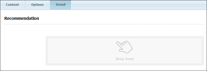

  6. 「詳細」セクションを選択して、リストに関連する情報を追加します。
    フォームの「コンテンツ」セクションで「モード」フィールドを「リスト」に設定すると、「詳細」セクションにドロップ・ゾーンが表示されます(図13-25)。
    図13-25 推奨の「詳細」タブのドロップ・ゾーン
    図13-25の説明が続きます
    「図13-25 推奨の「詳細」タブのドロップ・ゾーン」の説明
  7. ドロップ・ゾーンで、このセグメントのリストに含めるアセットを追加します。
    次を実行します。
    1. 「ワーク」ツリーで、「ブックマーク」ノードを開きます。
      「ワーク」ツリーが閉じている場合、ナビゲーション・ペインで「ワーク」バーをクリックして開きます。
    2. ブックマーク付きのアセットのリスト(「ブックマーク」ノードの下に表示)で、アセットの名前をクリックし、ドラッグしてフィールド内にドロップします。
  8. (オプション)リスト内のアセットの順序を変更する場合は、リストでアセットを選択し、リスト内でドラッグして上下に移動します。
  9. 「保存」アイコンをクリックするか、メニュー・バーから「コンテンツ」→「保存」をクリックし、アセットを保存します。
    1. 必要なロールごとに1人以上のユーザーを選択し、「割当て先の設定」をクリックします。

  5. フォームの「オプション」セクションを選択します(図13-26を参照)。
    図13-26 推奨の「オプション」タブ
    図13-26の説明が続きます
    「図13-26 推奨の「オプション」タブ」の説明
    「選択基準」フィールドで、推奨の選択基準を選択します。詳細は、「選択基準」を参照してください。
    「ソート基準」フィールドで、次を実行します。
      フォームの下部に基準が表示されます。
    5. (オプション)ソート基準をさらに追加するには、ステップaからdを繰り返します。

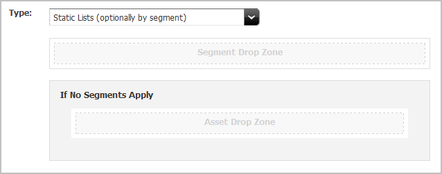

  6. 「詳細」セクションで、次の手順を実行します。
    フォームの「コンテンツ」セクションで「モード」フィールドを「推奨」に設定すると、「詳細」セクションに静的リストのドロップ・ゾーンが2つ表示されます(図13-27)。
    図13-27 静的リストとスマート・リストのセグメントおよびアセットのドロップ・ゾーン
    図13-27の説明が続きます
    「図13-27 静的リストとスマート・リストのセグメントおよびアセットのドロップ・ゾーン」の説明
  7. セグメント・ドロップ・ゾーンで、このセグメントのリストに含めるアセットを追加します。
    次を完了します。

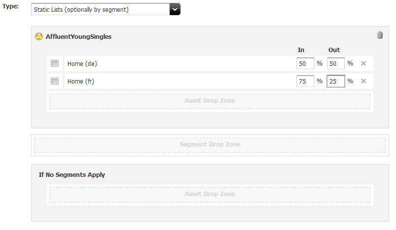

  8. 各アセットの確信度の値を割り当てます(「セグメント内」と「セグメント外」の両方)。
    確信度は、推奨の重み付け係数であり、現在の訪問者がセグメントのメンバーである場合とセグメントのメンバーでない場合に、その訪問者用に返すアセットを決定する際に使用します。
    アセットがセグメントに追加されていない場合、「確信度」のフィールドは1つだけ開きます。
    詳細は、「確信度」を参照してください。
  9. ドロップ・ゾーンに各セグメントをドラッグする際には、次のようにします。
    • 組み込むセグメントを必要な数のみ追加します。
    • (オプション)「セグメントが適用されない場合」カテゴリにアセットを追加し、確信度の値を適宜割り当てます。
    指定を完了したフォームは、図13-28に示すようなフォームになります。
    図13-28 推奨のセグメント
    図13-28の説明が続きます
    「図13-28 推奨のセグメント」の説明
  10. 「保存」アイコンをクリックするか、メニュー・バーから「コンテンツ」→「保存」をクリックし、アセットを保存します。

  4. フォームの「オプション」セクションを選択します(図13-29を参照)。
    図13-29 推奨の「オプション」タブ
    図13-29の説明が続きます
    「図13-29 推奨の「オプション」タブ」の説明
      フォームの下部に基準が表示されます。
    5. (オプション)ソート基準をさらに追加するには、上記のステップを繰り返します。
  5. フォームの「詳細」セクションを選択します。
  6. 「タイプ」フィールドで、「動的リスト(エレメントによって生成)」または「動的リスト(必要に応じてセグメント別)」を選択します。
  7. 次のいずれかを行います:
    • エレメントによって生成される動的リストを作成する場合は、次のステップにスキップします。
    • 必要に応じてセグメント別に動的リストを作成する場合は、「セグメント・ドロップ・ゾーン」にセグメントをドラッグします。
    各セグメントを追加すると、セグメントに個別の「アセット・ドロップ・ゾーン」が表示されます。
  8. セグメントに追加する各アセットをアセット・ドロップ・ゾーンにドラッグします。
    • タイプが、「動的リスト(エレメントによって生成)」の場合、ドロップ・ゾーンにドロップできるアセット・タイプはCSElementのみです。
    • タイプが、「動的リスト(必要に応じてセグメント別)」の場合は、CSElementアセットまたはコンテンツ問合せアセットのどちらかのみをドロップできます。

  4. 「オプション」セクションを選択します(図13-32を参照)。
    図13-32 推奨の「オプション」タブ
    図13-32の説明が続きます
    「図13-32 推奨の「オプション」タブ」の説明
      フォームの下部に基準が表示されます。
  5. 「詳細」セクションで、「タイプ」メニューから関連アイテム(アセット・フォームで定義済)を選択します。
    この推奨は、アセット・フォーム上のアセットを作成および編集するときに使用されます。
  6. アセット・フォームを編集します。
  7. 「保存」アイコンをクリックするか、メニュー・バーから「コンテンツ」→「保存」をクリックし、アセットを保存します。
    この推奨が、フレックス・アセットおよびフレックス親アセットの作成ビューおよび編集ビューの「関連アイテム」フィールド(「メタデータ」セクション内)に表示されます。これで、フレックス・アセットの関係を構成できます。
    詳細は、「関連アイテム推奨を使用したアセット関係の構成」を参照してください。

  3. アセットの編集ビューで、「マーケティング」セクションを選択して、「評価」セクションに移動します。
    このフィールドには、このサイトに対して作成されているすべてのセグメントがリストされます(図13-33を参照)。
    図13-33 アセットのセグメント評価
    図13-33の説明が続きます
    「図13-33 アセットのセグメント評価」の説明
  4. 0から100の範囲(100が最大値)を使用して、リスト内のセグメントに対してこのアセットを評価します。
    • 任意のセグメントの「セグメント内」列に、このセグメントのメンバーに対するアセットの評価の値を入力します。
    • 任意のセグメントの「セグメント外」列に、このセグメントのメンバーではない訪問者に対するアセットの評価の値を入力します。
    • 「セグメント評価未適用」フィールドに、固有の評価をアセットに割り当てる値を入力します。この評価は、セグメントが定義されていない場合や、セグメントを認識しない推奨(リスト・モードの静的リスト推奨)にアセットが配置されている場合に使用します。
    評価の詳細は、「評価」を参照してください。
  5. 「保存」アイコンをクリックするか、メニュー・バーから「コンテンツ」→「保存」をクリックし、アセットを保存します。

  4. 親アセットの「編集」フォームで、「関連アイテム」セクションまでスクロールします。
    ノート:
    「関連アイテム」セクションは、追加するアセットのアセット・タイプを指定する関連アイテム・タイプの推奨を作成済の場合にのみ使用できます。詳細は、「関連アイテム推奨の作成」を参照してください。
  5. ツリー内で、ワーク・ツリー上の「ブックマーク」ノードを開き、フレックス・アセットまたはフレックス親を適切な推奨のドロップ・ゾーンにドラッグ・アンド・ドロップします。
    Engageでは、図13-34に示すように、推奨の下にアセットがリストされます。
    図13-34 関連アイテムとして表示されるアセットのリスト
    図13-34の説明が続きます
    「図13-34 関連アイテムとして表示されるアセットのリスト」の説明
  6. アセットまたは親アセットの横の「信頼度」列で、この関係の重み付けを表す信頼度値を入力します。
    信頼度は、0から100までの範囲の割合として表されます。0を入力するか、フィールドを空白のままにすると、アセットはこの推奨から除外されます。
    確信度の詳細は、「確信度」を参照してください。

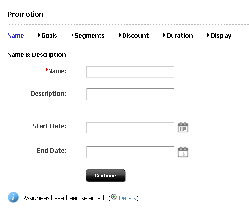

    タブが開き、プロモーション・アセットの「作成」ビューが表示されます。上部にあるフォームのセクション名に注目してください。フォームの「名前」セクションを図13-35に示します。
    図13-35 プロモーション・アセットの作成
    図13-35の説明が続きます
    「図13-35 プロモーション・アセットの作成」の説明
    ノート:
    プロモーション・アセットを作成または編集するときは、切替え先のセクションの名前をクリックすると、フォームのセクション間を切り替えることができます。
  4. 「名前」セクションで、次の手順を実行します。
    1. 「名前」フィールド内をクリックして、推奨を説明する一意な名前を入力します。
    2. 「説明」フィールド内をクリックして、プロモーションの簡単な説明を入力します。
    3. 「開始日」フィールドと「終了日」フィールドで、アセットをサイト・プレビューに表示する日付の範囲を選択します。
    4. 「続行」をクリックします。
      「プロモーションの目標の定義」に示すように、「販促」フォームの「目標」セクションがタブに開きます。

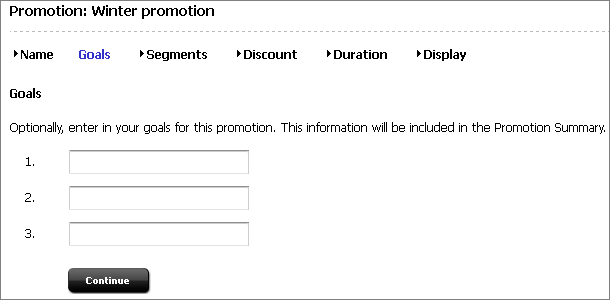

13.4.2.2 プロモーションの目標の定義
図13-36に、「販促」フォームの「目標」セクションを示します。
図13-36 プロモーションの目標
図13-36の説明が続きます
「図13-36 プロモーションの目標」の説明
目標を示しておくと、作業内容を他人が確認する場合に便利です。また、プロモーション完成後に、そのプロモーションを特定の方法で設計した理由を文書化しておくことをお薦めします。
「販促」フォームの「目標」セクションで、次の手順を実行します。
  1. 「目標」の最初のフィールド内をクリックして、目標を入力します。
  2. 必要に応じて、「目標」の2つ目と3つ目のフィールドに目標を入力します。
  3. 「続行」をクリックします。
    「プロモーションの対象となる訪問者の定義」に示すように、「販促」フォームの「セグメント」セクションがタブに開きます。
13.4.2.3 プロモーションの対象となる訪問者の定義
「販促」フォームの「セグメント」セクション(図13-37)を使用して、プロモーションの対象となる訪問者を選択します。このフォームで選択を行わない場合は、サイトのすべての訪問者がプロモーションの対象となります。
図13-37 プロモーション・セグメント
図13-37の説明が続きます
「図13-37 プロモーション・セグメント」の説明
  1. 次のいずれかを行います:
    • サイトのすべての訪問者にプロモーションを提供するには、「すべての訪問者に適用」を選択します。
    • プロモーションの対象を特定のセグメントに属する訪問者のみに制限するには、「選択されたセグメントに適用」を選択して、プロモーションの対象とするセグメントを選択します。
  2. (オプション)このプロモーション用に新しいセグメントを作成するには、次のステップを実行します。
    1. 新しいセグメントを作成します。
      このステップのヘルプは、「セグメントの作成」を参照してください。
    2. 作成中のプロモーションを表示しているタブで、「リフレッシュ」アイコンをクリックします。
    3. 最初のステップを繰り返して、このセグメントをプロモーションに含めます。
  3. 「続行」をクリックします。
    「割引の定義」に示すように、「販促」フォームの「割引」セクションがタブに開きます。

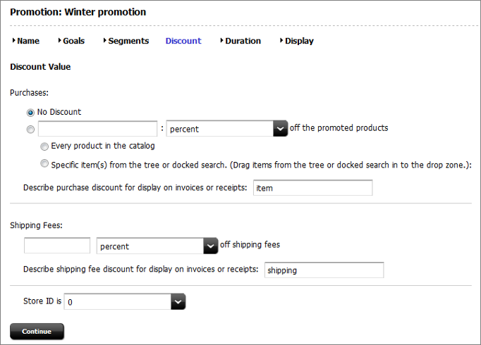

13.4.2.4 割引の定義
図13-38に、「販促」フォームの「割引」セクションを示します。
図13-38 プロモーション割引の定義
図13-38の説明が続きます
「図13-38 プロモーション割引の定義」の説明
ノート:
訪問者のショッピング・カートの現在の状態に基づくように割引を構成するには、ショッピング・カートに基づいてセグメントを作成します。次に、そのセグメントをプロモーション用に選択します。ショッピング・カートに基づいたセグメントの作成については、「ショッピング・カートの基準によるセグメントの定義」を参照してください。
割引を定義するには、次の項を参照してください。
最初の2つのうちいずれかと3つ目のオプションを組み合せることはできますが、最初の2つのオプションを組み合せることはできません。
13.4.2.4.1 ショッピング・カート全体の割引
「販促」フォームの「割引」セクションで、次の手順を実行します。
  1. 「購入」の2つ目のオプションを選択して、割引を定義する値を設定します。
    たとえば、5.00ドルの割引を提供するには、図13-39に示すように値を設定します。
    図13-39 固定価格としての購入割引
    図13-39の説明が続きます
    「図13-39 固定価格としての購入割引」の説明
    たとえば、10%の割引を提供するには、図13-40に示すように値を設定します。
    図13-40 パーセンテージとしての購入割引
    図13-40の説明が続きます
    「図13-40 パーセンテージとしての購入割引」の説明
  2. 「カタログ内のすべての製品」を選択します。
  3. 「割引の説明」テキスト・ボックス内をクリックして、割引の説明を入力します。
    このフィールドに入力するテキストは、請求書または領収書の該当するアイテムの横に表示されます。これを使用して、明細書の計算方法を訪問者に説明します。
  4. 「続行」をクリックするか、「送料の割引」に進みます。
13.4.2.4.2 特定の製品の割引
    たとえば、5.00ドルの割引を提供するには、図13-41に示すように値を設定します。
    図13-41 固定価格としての購入割引
    図13-41の説明が続きます
    「図13-41 固定価格としての購入割引」の説明
    アイテムに対して固定価格として購入割引を追加する場合、アイテムの数とは関係なく割引は1回のみ適用されることに注意してください。この例では、製品に対して5.00ドルの割引が設定されていますが、顧客が3つのアイテムを購入した場合、割引は15ドルではなく5ドルになります。チェックアウト時に設定されている数量が割引に掛けられることはありません。
    たとえば、10%の割引を提供するには、図13-42に示すように値を設定します。
    図13-42 パーセンテージとしての購入割引
    図13-42の説明が続きます
    「図13-42 パーセンテージとしての購入割引」の説明
  2. 割引を適用する製品を選択します。
    1. 「ツリーまたはドッキングされた検索の特定アイテム。(ツリーまたはドッキングされた検索からドロップ・ゾーンにアイテムをドラッグします。)」を選択します。
    2. 「コンテンツ・ツリー」、「ワーク」ツリーまたはドッキングされた検索結果リストから製品または製品カテゴリを選択して、選択したアイテムを「製品のドラッグ」ドロップ・ゾーンにドラッグ・アンド・ドロップします。
  3. テキスト・ボックス内をクリックして、割引の説明を入力します。
  4. 「続行」をクリックするか、「送料の割引」で説明されている手順に進みます。
13.4.2.4.3 送料の割引
購入品の割引に加えて、またはそのかわりに、送料を割引できます。「販促」フォームの「割引」セクションで、次の手順を実行します。
  1. 「送料」で、割引を定義する値を設定します。
    たとえば、送料の15%の割引を提供するには、図13-43に示すように値を設定します。
    図13-43 プロモーション送料
    図13-43の説明が続きます
    「図13-43 プロモーション送料」の説明
  2. 「請求書または領収書に表示される送料割引の説明」テキスト・ボックス内をクリックして、割引の説明を入力します。
    このフィールドに入力するテキストは、請求書または領収書の該当するアイテムの横に表示されます。これを使用して、明細書の計算方法を訪問者に説明します。たとえば、図13-44のようにします。
    図13-44 プロモーション送料の説明
    図13-44の説明が続きます
    「図13-44 プロモーション送料の説明」の説明
  3. 「続行」をクリックするか、「送料の割引」で説明されている手順に進みます。
13.4.2.4.4 店舗の指定
店舗が複数ある場合は、特定の店舗に適用するように割引を指定できます。「ストアIDが」セクションで、店舗を選択します。
  1. 「ストアIDが」フィールド(図13-45)で、ストア割引を定義する値を設定します。
    図13-45 プロモーション・ストアID
    図13-45の説明が続きます
    「図13-45 プロモーション・ストアID」の説明
  2. 「続行」をクリックします。
    「プロモーションの期間の定義」に示すように、「販促」フォームの「期間」セクションがタブに開きます。

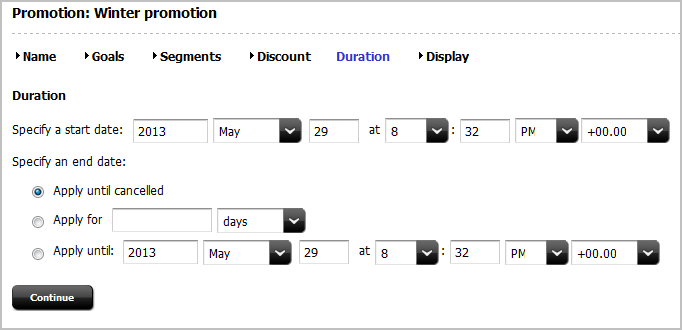

13.4.2.5 プロモーションの期間の定義
図13-46に、「販促」フォームの「期間」セクションを示します。
図13-46 プロモーション期間
図13-46の説明が続きます
「図13-46 プロモーション期間」の説明
ノート:
プロモーションの実施期間を指定しない場合、削除するまでプロモーションは実施されます。
「販促」フォームの「期間」セクションで、次の手順を実行します。
  1. 「期間」で、開始日と開始時間を設定します。
  2. プロモーションの時期を指定します。
    次のいずれかを行います:
    • 削除するか、期間を変更するまでプロモーションを実施する場合は、「削除されるまで適用」を選択します。
      無期限の継続的なプロモーションを設計する場合は、このオプションを使用します。取り消す場合は、削除するか、編集して期間の終了日を適用します。
    • 以前指定した開始時間から一定の期間にわたってプロモーションを実施する場合は、「適用期間」をクリックします。
      分数や小数ではなく、整数をテキスト・ボックスに入力し、「時間」、「日間」、「週間」、「か月」または「年」をドロップダウン・フィールドから選択します。
    • 指定した日付までプロモーションを実施する場合は、「次の期限まで適用」を選択して、終了する日付と時間を入力します。
      デフォルトでは現在の日付と時間が表示されます。
  3. 「続行」をクリックします。

13.4.2.6 サイトでのプロモーションの通知
図13-47に、「販促」フォームの「表示」セクションを示します。
図13-47 「販促」フォームの「表示」セクション
図13-47の説明が続きます
「図13-47 「販促」フォームの「表示」セクション」の説明

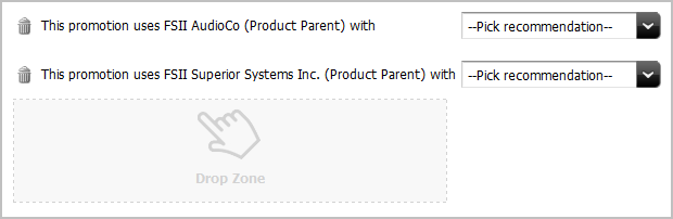

「販促」フォームの「表示」セクションで、次の手順を実行します。
  1. 推奨に含めるアセットを見つけて、オプションでブックマークを付けます(「ワーク」ツリーの「ブックマーク」ノードにアセットが追加されます)。
    1. 「検索」フィールドで、検索条件(存在する場合)を入力して、虫眼鏡ボタンをクリックします。
    2. (オプション)検索を特定のアセット・タイプに絞り込む場合は、「検索」フィールドで下矢印をクリックして「検索タイプ」ドロップダウン・ボックスをレンダリングし、検索の制限結果となるアセット・タイプを選択します。
    3. 検索結果リストで、結果をドロップ・ゾーンにドラッグ・アンド・ドロップするか、ブックマークを付けるアセットを選択([Ctrl]キーを押しながらクリック)します。
    アセットの検索とブックマークの詳細は、「アセットの検索と編成」を参照してください。
  2. 検索結果からのアセットにブックマークを付ける場合は、「ブックマーク」ノードからドロップ・ゾーンに、このプロモーションの通知に使用するアセットをドラッグ・アンド・ドロップします。
    通常、プロモーションのバナーは記事またはイメージとして格納されます。
    検索結果からドラッグした場合は、アイテムは配置されています。
    ノート:
    複数のアセットを選択すると、プロモーションをWebページに表示したときに、Engageでは、訪問者が所属しているセグメントで最上位として評価されているコンテンツが表示されます。つまり、複数のセグメントを対象としてこのプロモーションを使用している場合は、セグメントに固有の広告バナーを使用できるということです。
    ドロップ・ゾーンに配置したアイテムは、図13-48に示すように、フォーム内のリストに表示され、それぞれの名前の横には推奨のドロップダウン・リスト・ボックスが表示されます。
    図13-48 プロモーションの推奨
    図13-48の説明が続きます
    「図13-48 プロモーションの推奨」の説明
  3. 1つ目のアイテムの横にある「--推奨を選択してください--」フィールドで、このアイテムに置き換える、またはこのアイテムでオーバーライドする推奨の名前を選択します。
    (この推奨の場所に、以前選択したテキストが表示されます)
  4. ステップ2で選択したアイテムごとに、ステップ3を繰り返します。
  5. 次のいずれかを実行してアセットを保存します。
    • アセットのツールバーで、「保存」アイコンをクリックします。
    • メニュー・バーで、「コンテンツ」→「保存」を選択します。
