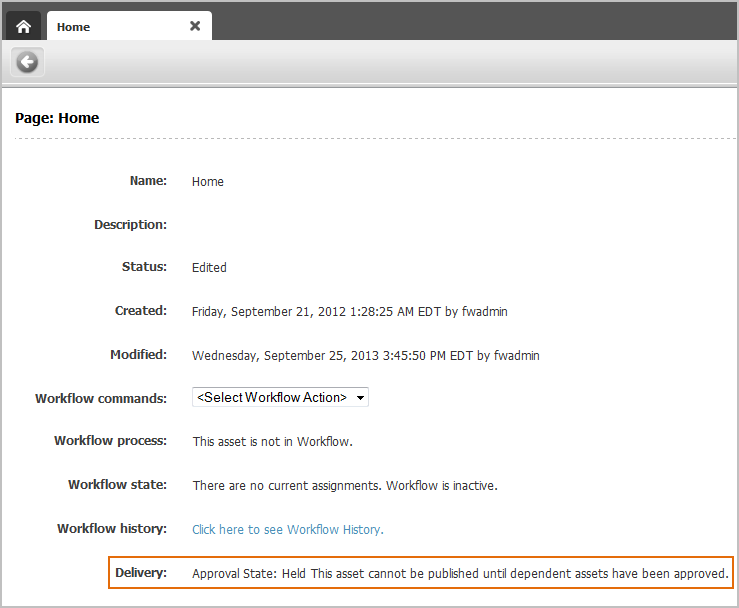

9.1.1.1 依存性
依存性は、アセットをパブリッシュできるかどうかを決定する条件です。アセットが他のアセットに関連付けられている場合、アセットの依存性が存在します。たとえば、製品アセットがデータシート・アセットとアソシエーションを持っているとします。データシート・アセットは、3つのイメージ・アセットとアソシエーションを持っています。これらのイメージのうちの2つは、記事アセットとアソシエーションを持っています。これらすべてのアセット間の親子の依存性は、このようなツリー階層によって形成されます。
アセットの承認ステータスは、アセットを安全にパブリッシュできるかどうか、つまり、どこにも依存性の矛盾が存在しないかどうかを示しています。アセットの承認ステータスは、そのアセットの依存関係(特定のアセットと関連付けられたすべてのアセットの承認ステータスを含む)と、そのような関連アセットの依存関係によって決定されます。
ノート:
承認プロセス中に、サイト・ナビゲーションに依存アセットは存在しません。
承認時およびパブリッシュ時にWebCenter Sitesがアセットの依存性を計算する方法の詳細は、『Oracle WebCenter Sitesの管理』のパブリッシュの理解に関する項を参照してください。

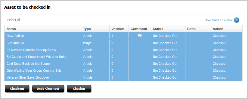

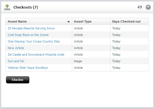

リビジョン追跡を有効にした場合は、チェックアウトと再度のチェックインによって、他のユーザーによるアセットの編集または削除を可能にするかどうかを制御します。アセットを手動でチェックアウトすることも、チェックアウト・プロセスをWebCenter Sitesによって自動的に行うこともできます。WebCenter Sitesでアセットを自動的にチェックアウトする場合でも、作業終了後にはアセットを手動でチェックインしなおす必要があります。

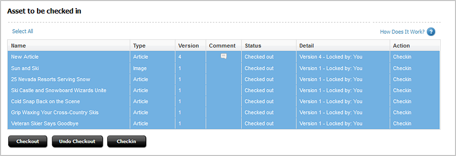

9.1.3.1 チェックアウトとチェックイン
リビジョン追跡が有効なときは、次のコマンドでアセットへのアクセスを制御します。
  • チェックアウト。いかなる時点においても1つのアセットをチェックアウトできるのは1人のユーザーのみです。他のユーザーがそのアセットをチェックアウトして変更しようとすると、WebCenter Sitesでは、アセットが他のユーザーによってロックされていると通知されます。
    ワークフローでアセットを割り当てられているユーザーがアセットをチェックアウト済の場合、アセットをチェックインしなおすまでは、そのユーザーは割当てを終了できません。
    アセットをチェックアウトすると、チェックインし戻すまでパブリッシュを承認できなくなります。

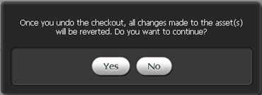

  • チェックアウトを元に戻す。アセットをチェックアウトした後、行った変更を保存しない場合は、チェックアウトを取り消したり元に戻すことができます。この場合、アセットは単純にロック解除され、変更は最新のバージョンにアセットまで戻され、新しいバージョンは保存されません。
  • チェックイン。チェックイン後のアセットは、他のユーザーが処理できます。また、ワークフローでそのアセットを割り当てられているユーザーは、割当てを終了できます。
    チェックアウトしたアセットをチェックインすると、チェックインのレコードが作成され、アセットの最後に保存したバージョンが新しいバージョンとして保持されます(保持されるバージョンの数は管理者が設定)。
    もう1つのオプションは、アーカイブ・バージョンを残すためにアセットをチェックインし、チェックアウトしたままにすることです。このオプションを使用すると、バージョンを作成しつつ、アセットを自分にチェックアウトしたままにできます。
自分にチェックアウトされていないアセットを編集すると、WebCenter Sitesで、そのアセットが自分に自動的にチェックアウトされます。編集したアセットを保存しても、WebCenter Sitesによってアセットがチェックインされることはありません。したがって、行った変更を保存した後は、新しいバージョンのアセットを手動でチェックインしなおす必要があります。同様に、自分にチェックアウトされたアセットに対する変更を保存しない場合は、チェックアウトを手動で元に戻す必要があります。
自分にチェックアウトされていないアセットを削除すると、WebCenter Sitesで、そのアセットがそのユーザーに対して削除用にチェックアウトされます。これにより、WebCenter Sitesから削除しようとしているアセットを他のユーザーが処理できなくなります。削除されたアセットは、システム内に存在しないため、チェックアウトされることはありません。

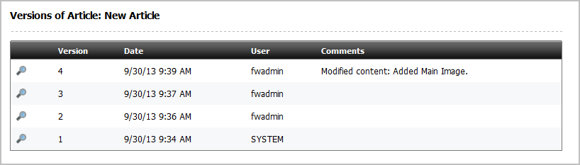

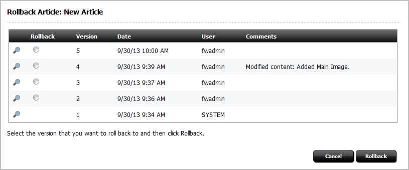

9.1.3.2 ロールバックとリビジョン履歴

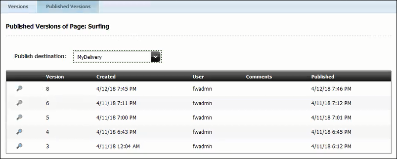

チェックアウトしたアセットをチェックインすると、WebCenter Sitesでは、新しいバージョンのアセットが格納され、前のバージョンのリストに追加されます。後でアセットをこれらの前のバージョンの1つにリストアし、アセットのリビジョン履歴を調べることができます。
ノート:
特定のアセットに関して保存するリビジョンの量が制限されている場合があります(管理者の構成による)。したがって、アセットの早期のバージョンは上書きされる可能性があります。この場合、上書きされたバージョンは、アセットのリビジョン履歴に表示されません。上書きされたバージョンにアセットをロールバックすることはできません。
  • ロールバックとは、アセットを前のバージョンにリストアすることです。チェックアウトしているアセットがある場合は、そのアセットを前のバージョンにロールバックできます(そのバージョンが上書きされておらず、かつ最初のSYSTEMバージョンでない場合)。ロールバックにより、アセットのコンテンツはリストアされますが、ステータス(作成済、編集済など)は前のバージョンの時点にリセットされず、ワークフローのステータスにも影響はありません。そのアセットがワークフローの一部である場合は、適切な権限を持つユーザーなら誰でも、前のバージョンにリストアできます。
  • リビジョン履歴。どのユーザーも、アセットのリビジョン履歴のリストを表示し、調査できます。リビジョン履歴には、該当するアセットを現在チェックアウトしているユーザーも適宜表示されます。アセットをチェックインしたユーザーがコメントを入力した場合は、リビジョン履歴表の「コメント」セクションで確認できます。

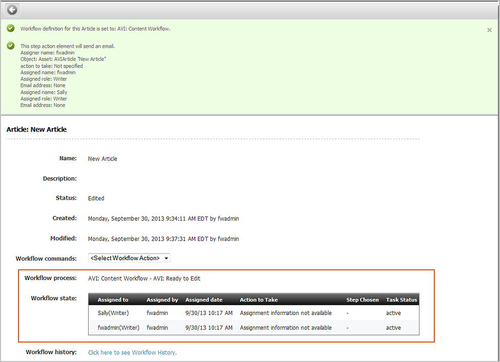

9.1.4.1 ワークフローおよびアセット
アセットは、サイトの構成方法に応じて、自動的に(たとえば新しいアセットの作成時)ワークフローに割り当てることもできますし、手動割当ても可能です。ワークフロー・システムによりWebCenter Sitesでは、ユーザーへのアセットの割当てを指示および追跡し、ユーザーの権限でそうしたアセットに行うことができる操作を指定できます。
アセットに対して実行される編集タスクのフローに加えて、ワークフロー内の各箇所でそうしたタスクを実行する権限を与えられたユーザーがワークフロー・プロセスによって定義されます。ワークフロー管理者は、アセット・タイプごとに必要に応じていくつでもワークフロー・プロセスを定義できます。
ノート:
ワークフロー中に、ある個人から次の個人にアセットは電子的に転送されません。転送されるのは、アセットに対する権限です。アセット自体は、ワークフロー・プロセス全体を通じて、およびWebCenter Sitesでのその存在中に、データベース内の元の場所に残ります。

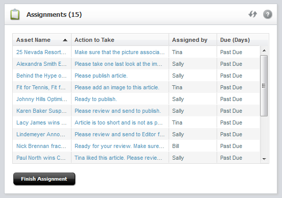

WebCenter Sitesにログインすると、ダッシュボード(「ホーム」タブ)上の「割当て」に現在のワークロードのサマリーが表示され、ここから、自分に割り当てられているアセットにアクセスできます。アセットに対する操作が完了したら、割当ての終了機能を使用して、ワークフローの次のステップを開始します。これにより、ワークフロー・プロセスでアセットが次の状態に移動し、適切なユーザーに割り当てられます。ステップは条件付きである場合があります。つまり、条件が満たされるまで特定のユーザーまたはすべてのユーザーがステップを実行できなくなる可能性があります。

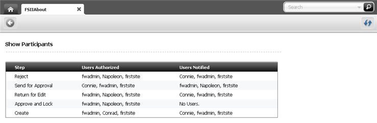

ワークフロー・プロセスの特定のワークフロー状態により必要とされる各ロールは、参加ロールです。参加ロールは、ワークフロー・プロセス内の各状態について管理者によって選択されます。したがって、割り当てられたロールがそのワークフロー状態によって必要とされるロールと一致する各ユーザーは、ワークフロー・プロセス内の該当する状態に対する参加者になり、該当する状態から次の状態に至るワークフロー・ステップを行う権限が付与されます。

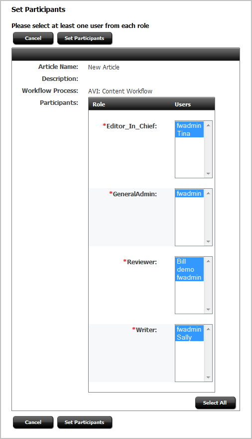

管理者が別途指定しなければ、ワークフローに配置されたアセットは、指定のロールに対して使用可能なすべての参加者に割り当てられます。ただし、管理者による特定のワークフロー・ステップの構成方法に応じて、各参加ロールで使用可能な参加者のうちから適切な割当て先を選択することによって、特定のアセットを使用可能なユーザーを限定できる場合もあります。
割当て先は、特定の割当てについて作業するために選択されたワークフロー参加者です。割当て先はワークフローにアセットを割り当てるときに設定されますが、アセットがワークフロー・プロセス内にある場合に異なる割当て先を選択できる場合もあります。ワークフロー・プロセスへの割当て先の選択方法は、管理者がワークフロー・プロセス内のステップに対して行う構成によって決定します。ワークフロー・ステップは、特定のロールを割り当てられたユーザーによる割当て先の選択が可能になるように構成できます。ただし、ワークフロー・ステップも、指定のロールを有するすべてのユーザー、またはアセットを作成したユーザーにのみアセットを自動的に割り当てるように構成できます。
ワークフロー内の指定アセットに対して割当て先が設定されている場合、ワークフロー・プロセスによりアセットの状態が変更される前に、選択された割当て先にのみ割当てリスト内のアセットが表示され、割当てを完了できます。

割当ては、選択された参加者(割当て先)が作業する(または作業することが想定される)アセットです。参加者がロールを実施する必要がある状態にアセットが進むとすぐに、そのアセットは参加者の割当てリストに表示されます。
標準的なワークフロー設計では、ワークフローの割当てが与えられたときに電子メール通知が生成されます。ダッシュボード(「ホーム」タブ内)の「割当て」セクションで、割当ての更新済リストをいつでも表示できます。

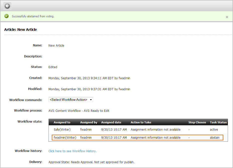

なんらかの理由で割当てを完了できない場合、その特定のロール、またはステップ、あるいはその両方について最後の(または唯一の)投票でないかぎり、投票を棄権できます。棄権しても、割当ては残りますが、アセットはワークフローにおいて続行できます。気が変わったときは、アセットが次の状態に移動していないかぎり、再び投票することにより棄権を撤回できます。

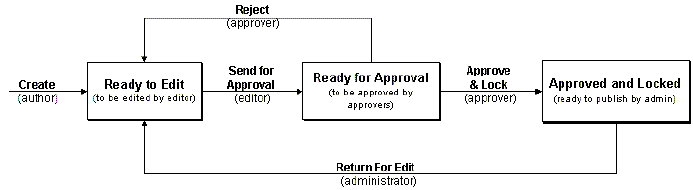

FirstSite IIサンプル・サイトには、FSII: Approval for Contentというサンプル・ワークフロー・プロセスが含まれます。プロセスの流れを図9-2に示します。
図9-2 ワークフローのフローチャート
図9-2の説明が続きます
「図9-2 ワークフローのフローチャート」の説明
このワークフロー・プロセスのステップおよび状態を表9-3に示します。
表9-3 状態およびステップ
アセットの状態... ステップ 説明 アセットの移動先の状態...
none
Create
ContentAuthorロールを持つユーザーは、FSII: Approval for Contentワークフローに自動的に割り当てられるコンテンツ・アセットを作成します。
Ready to Edit
Ready to Edit
Send for Approval
ContentEditorロールを持つユーザーは、割当てに関する電子メール通知を受信します。エディタは、割当てを完了するためにアセットを修正します。
Ready for Approval
Ready for Approval
Reject
Approverロールを有するユーザーは、割当てに関する電子メール通知を受信します。
承認者は、実際のエラーを原因としてアセットを拒否することによって割当てを完了します。拒否により、編集者に対する通知がトリガーされ、編集者は修正を行い、承認のためにアセットを再発行する必要があります。
Ready to Edit
Ready for Approval
Approve and Lock
承認者は、アセットを承認することにより割当てを完了します。
選択した宛先について、WebCenter Sitesデータベース内でアセットにパブリッシュ準備完了のフラグが付けられます。
Approved and Locked
Approved and Locked
Return for Edit
(Workflow Adminロールを保持する)ワークフロー管理者は、アセットをレビューし、追加情報によりコンテンツを更新する必要があるかどうかを判断します。
次にワークフロー管理者は投票を使用して、リビジョンのためにエディタにアセットを戻します。
Ready to Edit

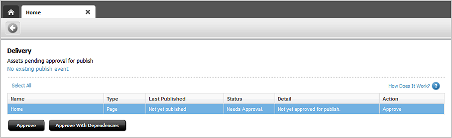

    次に示すステップに進み、アセット(およびその依存性)を承認します。これらのアセットの承認を取り消すには、「戻る」をクリックします。

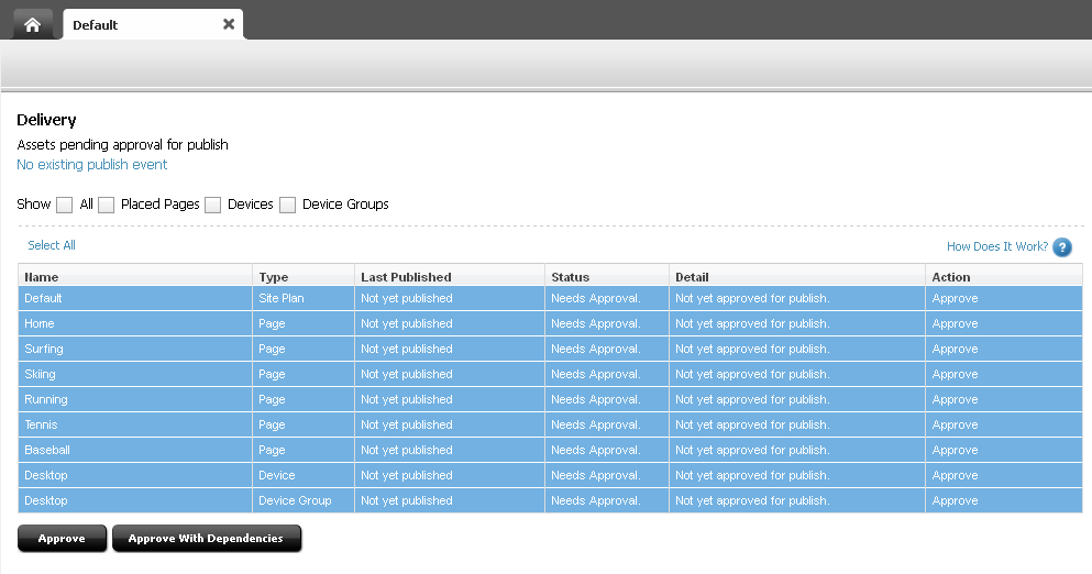

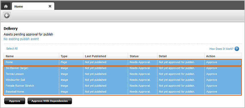

  4. 表の中で、承認するアセットを選択します。
    • すべてのアセットを選択するには、「すべて選択」をクリックします。
    • 一部のアセットのみを選択するには、[Ctrl]キーを押しながら各アセットの行をクリックします。
  5. 選択したアセットを承認します。次のいずれかを実行します。
    • 「依存性による承認」をクリックします。
      承認が正常に行われると、アセットとその依存性すべてを、選択した宛先にパブリッシュすることが承認され、アセットのステータスは「承認済」に変更されます。
    • 「承認」をクリックします。次のいずれかが行われます。
      • アセットに依存性がない場合、アセットのステータスは「承認が必要」から「承認済」に変更されます。

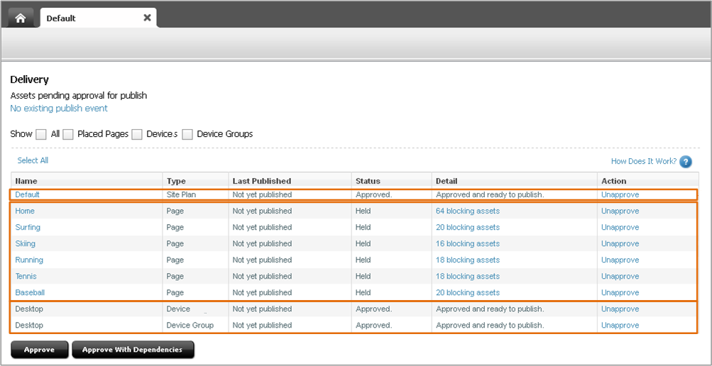

      • アセットにパブリッシュを妨げている依存性がある場合は、アセットのステータス(表の「ステータス」列内)が「保留」に変化し、依存アセットの数が「詳細」列に表示されます。依存アセットを承認するには、ステップ6に進みます。
  6. アセットの依存性によってパブリッシュができない場合は、次の手順を実行します。
    • 「詳細」列の「n ブロッキング・アセット」リンクをクリックして、依存アセットのリストを表示します。
    • 依存アセットのリストの上にある「すべて選択」をクリックして、リスト内のすべてのアセットを選択します。次に「承認」をクリックします。

    タブが開き、選択した宛先に対して承認する対象として選択したサイト・ナビゲーションまたは配置済ページのパブリッシュの詳細を示す表が表示されます。
    ノート:
    サイト・ナビゲーション・アセットを承認する場合は、次のアセットが承認表に表示されます。
    • 承認する対象として選択したサイト・サービスを表すサイト・サービス・アセット。
    • WebCenter Sitesシステム上にあるすべてのデバイス・グループ。
      承認するサイト・サービスに関連したデバイス・アセット。
    • 承認する対象として選択したサイト・ナビゲーションの下に配置されたページ・アセット。
    • サイト・ナビゲーションの下に配置されたページに関連したコンテンツ・アセット。
    配置済ページを承認する場合は、そのページ・アセットのみが承認表に表示されます。
  5. 承認表に表示されるアイテムを絞り込む場合は、表の一番上にあるフィルタを使用します。次に示すチェック・ボックスを1つ以上選択して、リストをフィルタに掛けることができます。

  6. サイト・ナビゲーション・アセット、ページ・アセット、コンテンツ・アセット、デバイスおよびデバイス・グループを承認します。次のいずれかを行います:
    • 承認表に示されているすべてのアイテムを選択して、「依存性による承認」をクリックします。
      承認が正常に行われると、承認表に示されているサイト・ナビゲーション、コンテンツ・アセット、配置済ページ、デバイスおよびデバイス・グループの選択した宛先へのパブリッシュが承認され、アイテムのステータスは「承認済」に変更されます。
    • 「承認」をクリックします。
      サイト・ナビゲーション・アセット、デバイス、コンテンツ・アセット、配置済ページ、デバイス・グループおよびデバイス・アセットのパブリッシュが承認されます(これらのアイテムのステータスが「承認が必要」から「承認済」に変更される)。
      承認するページ・アセットまたはデバイス・グループ・アセットに依存性があるために、これらをパブリッシュできない場合は、これらのアセットのステータスが「保留」に変更され、「詳細」列にアセットの承認を妨げている依存アセットの数が表示されます。
      図9-7 承認表: 依存性によらない承認
      図9-7の説明が続きます
      「図9-7 承認表: 依存性によらない承認」の説明
      依存アセットを承認するには、ステップ7を参照してください。
  7. 承認するページ・アセットおよびデバイス・グループ・アセットに、承認を妨げる依存性が存在する場合は、次の手順を実行します。
    • 「詳細」列で、承認が保留されているアセットの横の「nブロッキング・アセット」リンクをクリックして、依存アセットのリストを表示します。
    • 依存アセットのリストの上にある「すべて選択」をクリックして、「承認」をクリックします。
      WebCenter Sitesにより、依存アセットが承認され、それら独自の依存性が計算されます。任意の依存アセットに独自の依存性がある場合、WebCenter Sitesには、依存アセットの依存性のリストが表示されます。「すべて選択」をクリックして、「承認」をクリックします。すべてのアセットの依存性がすべて承認されるまで、このプロセスを続行します。
    • パブリッシュが保留されているアセットごとに、上記のステップを繰り返します。
    依存性がすべて承認されると、「保留」アセットのステータスが「承認済」に変更されます。これで、アセットとそれらの依存性を、選択した宛先にパブリッシュすることが承認されました。

  1. 「ホーム」タブをクリックして、ダッシュボードにアクセスします。
  2. ダッシュボードの「割当て」セクションに移動します。
    ダッシュボードの「割当て」ウィジェットに、自分に割り当てられているすべてのアセットが表示されます。
  3. アセットのリストで、承認するアセットの名前をクリックします。

  5. アセットのツールバーで、「チェックイン/チェックアウト」アイコンをクリックします。
    タブに、「チェックインされるアセット」表が表示されます。この表には、プライマリ・アセット(Webビューで開いたアセット)およびすべての関連アセット(プライマリ・アセットのWebページ・ビューに表示されるアセット)に関するリビジョン追跡の詳細が含まれます。
    図9-9 「チェックインされるアセット」表
    図9-9の説明が続きます
    「図9-9 「チェックインされるアセット」表」の説明
    これらのアセットに対して実行可能なリビジョン追跡アクション(存在する場合)は、そのアセットの行の「アクション」列に表示されます。
    ノート:
    アセットでリビジョン・トラッキングが実行されていない場合、アセットの行の「アクション」列は空で、アセットの行の「詳細」列にはメッセージ「トラッキングされていません」が表示されます。
  6. 表内で、チェックアウトするアセットを選択([Ctrl]を押しながらクリック)し、「チェックアウト」ボタンをクリックします。また、アセットの行の「アクション」列で「チェックアウト」リンクをクリックして、アセットを1つずつチェックアウトすることもできます。
    WebCenter Sitesで、アセットがチェックアウトされます。

現在自分にチェックアウトされているアセットのリストには、ダッシュボード(「ホーム」タブ内)からアクセスできます。
現在自分にチェックアウトされているアセットを表示するには:
  1. Contributorインタフェースから、チェックアウトしたアセットが含まれるサイトを選択します。
  2. 「ホーム」タブをクリックして、ダッシュボードにアクセスします。
  3. ダッシュボードの「チェックアウト」ウィジェットに移動します。
    ダッシュボードの「チェックアウト」ウィジェットに、現在自分にチェックアウトされているすべてのアセットが表示されます。
    図9-10 「チェックアウト」ウィジェット
    図9-10の説明が続きます
    「図9-10 「チェックアウト」ウィジェット」の説明
  4. アセットを開く場合は、リスト内で名前をクリックします。
    アセットの調査ビューを(フォーム・ビューまたはWebビューで)表示するタブが開きます。

    「チェックアウトを元に戻す」ダイアログが開きます。
    図9-11 「チェックアウトを元に戻す」ダイアログ
    図9-11の説明が続きます
    「図9-11 「チェックアウトを元に戻す」ダイアログ」の説明
  5. 「チェックアウトを元に戻す」ダイアログで、「はい」をクリックします。
    WebCenter Sitesで、アセットのチェックアウトが元に戻されます。

    調査ビューのアセットを(フォーム・ビューまたはWebビューで)表示するタブが開きます。
  3. メニュー・バーで、「編集」→「バージョン」→「バージョンの表示」を選択します。
    ノート:
    アセットがフォーム・ビューで表示されている場合、「バージョンの表示」アイコンをクリックしてアセットのリビジョン履歴を表示できます。
    アセットのリビジョン履歴レポートがタブに表示されます。
  4. 表示するバージョンの横にある虫めがねアイコンをクリックします。
    選択したアセットのバージョンの調査ビュー(フォーム・ビュー)がタブに表示されます。
9.4.6 パブリッシュ済のリビジョン履歴の確認
パブリッシュされたアセットのリビジョンを調べて、パブリッシュの宛先にパブリッシュされているすべてのバージョンのアセットを確認できます。
  1. パブリッシュ済のリビジョン履歴を表示するアセットを見つけて開きます。
  2. メニュー・バーで、「編集」→「バージョン」→「バージョンの表示」を選択します。
    オプションで、アセットをフォーム・ビューに表示する場合、アセットのツールバーで「バージョンの表示」アイコンをクリックします。
  3. 「パブリッシュ・バージョン」タブをクリックします。
    「パブリッシュの宛先」ドロップダウン・リストが表示されます。アセットをパブリッシュしたすべてのパブリッシュの宛先が、「パブリッシュの宛先」ドロップダウン・リストに表示されます。パブリッシュの宛先を選択して、アセットの関連するパブリッシュ済のリビジョン履歴を表示できます。
  4. 「パブリッシュの宛先」ドロップダウン・リストで、パブリッシュの宛先を選択します。
    アセットのパブリッシュ済のリビジョン履歴が表示されます。
    図9 -13アセットのパブリッシュ済のリビジョン履歴
    図9-13の説明が続きます
    「図9 -13アセットのパブリッシュ済のリビジョン履歴」の説明
  5. 表示するバージョンの横にある虫めがねアイコンをクリックします。
    選択したバージョンのアセットの調査ビューが表示されます。

    • 該当するアセットが現在自分にチェックアウトされている場合は、「ホーム」タブをクリックしてダッシュボードにアクセスします。次に、ダッシュボード上の「チェックアウト」ウィジェットに移動し、アセットの名前をクリックします。

    アセットのバージョンがすべて含まれる「ロールバック」フォームがタブに表示されます。
    図9-14 「ロールバック」フォーム
    図9-14の説明が続きます
    「図9-14 「ロールバック」フォーム」の説明
  4. 表の「ロールバック」列で、ロールバック先のアセットのバージョンの横にあるラジオ・ボタンを選択します。
  5. 「ロールバック」をクリックします。
    WebCenter Sitesで、選択したバージョンにアセットがロールバックされます。アセットをロールバックすると、そのアセットの別バージョンがWebCenter Sitesによって作成されます。

ワークロードを管理するために、(「ホーム」タブにある)ダッシュボードの「割当て」セクションにアクセスすることにより、現在の割当ておよびそのステータスのリストを確認できます。
ノート:
インタフェースで作業しているときに、新規の割当てが与えられ、現在の割当てのいずれかを完了することによって、割当てリストが変更されることがあります。割当てを最新に維持するために、割当てリストを定期的に確認してください。
ワークフローの割当てのリストを表示するには:
  1. Contributorインタフェースから、ワークフローの割当てが含まれるサイトを選択します。
  2. 「ホーム」タブをクリックして、ダッシュボードにアクセスします。次に、ダッシュボードの「割当て」セクションに移動します。
    ダッシュボードの「割当て」セクションに、ワークフローの割当てリストが表示されます。
    図9-15 「割当て」ウィジェット
    図9-15の説明が続きます
    「図9-15 「割当て」ウィジェット」の説明
    このリストには、アセットの名前、ワークフロー・プロセスで実行するアクション、アセットを割り当てたユーザーの名前、および割当ての完了期限までに残る日数に関する情報が示されます。
  3. アセットの名前をクリックし、調査ビューでアセットを開きます(フォーム・ビューまたはWebビューのいずれか)。また、リスト内でアセットを右クリックして、アセットの編集ビューを開くかアセットをプレビューできます。

    タブに、アセットのステータス・サマリー・フォームが表示されます。The 「ワークフロー・プロセス」フィールドと「ワークフロー状態」フィールドには、ワークフロー・プロセスのアセットのステータスが表示されます。
    図9-16 ステータス・サマリー・フォーム
    図9-16の説明が続きます
    「図9-16 ステータス・サマリー・フォーム」の説明
    この時点でアセットはワークフローに配置されます。次の状態で必要とされるロールを有する参加者は通常、その割当てに関する電子メール通知を受信します。

9.5.2.6 投票の棄権
ワークロードの負荷が高すぎることや、場合によっては適切でないロールに任命されたことなどの理由で、特定の割当てを処理できないことがあります。このような場合、その特定のロール、ステップ、あるいはその両方に対して最後の(または唯一の)投票でないかぎり、投票を棄権(つまり、参加を放棄)できます。棄権しても、割当ては残りますが、アセットはワークフローにおいて続行できます。
割当てに対する投票を棄権するには:
  1. Contributorインタフェースから、投票を棄権するアセットが含まれるサイトを選択します。
  2. ダッシュボード(「ホーム」タブ内)の「割当て」ウィジェットに移動し、投票を棄権するアセットの名前をクリックします。
  3. メニュー・バーで、「表示」→「ステータス」を選択します。
  4. 「ワークフロー・コマンド」ドロップダウン・リストで、「投票の棄権」を選択します。
    このタブには、「投票の棄権」フォームが表示されます。
  5. ワークフロー・プロセスに複数の参加者のロールが含まれる場合は、「割り当てられたユーザー・ロール」フィールドで、この割当てに対する投票を棄権するロールを選択します。
  6. (オプション)「実行するアクション」フィールドで、棄権に関する簡単な説明を入力します。
  7. 「投票の棄権」をクリックします。
    タブに、アセットのステータス・サマリー・フォームが表示されます。棄権結果が「ワークフロー状態」フィールドに示されます。棄権によって割当てが取り消されるわけではないことに注意してください。

    このタブに「参加者の表示」フォームが表示されます。
    図9-18 「参加者の表示」フォーム
    図9-18の説明が続きます
    「図9-18 「参加者の表示」フォーム」の説明
    ワークフロー・プロセスの各ステップについて、「参加者の表示」フォームに次の内容が表示されます。
    • ステップ–アセットの現在のワークフロー・プロセスに含まれるステップ。
    • 認可ユーザー–アセットの割当てを持つ場合にワークフロー・プロセスの次のステップを実行する権限が付与されたユーザー。
    • 通知ユーザー–アセットの次の割当てを取得するユーザー。

9.5.2.10 ワークフローの参加者の設定
ワークフローにアセットを配置して、ワークフロー・プロセスの各ロールについて割当て先を選択した後、特定のロールの割当て先として指定のユーザーを含めていないことに気付く場合があります。また、特定のユーザーに対する割当てが誤っていることに気付く場合も考えられます。このような場合は、アセットがワークフローに配置されている間に、アセットの参加者のリストを変更できます。
ワークフロー参加者を設定するには:
  1. Contributorインタフェースから、ワークフロー参加者を設定するアセットが含まれるサイトを選択します。
  2. ダッシュボード(「ホーム」タブ内)の「割当て」ウィジェットに移動し、参加者を設定するアセットの名前をクリックします。
  4. 「ワークフロー・コマンド」ドロップダウン・リストで、「参加者の設定」を選択します。
    ノート:
    ドロップダウン・リストに「参加者の設定」機能が表示されない場合は、ここで中止します。管理者が機能を有効にしていないか、アクセスに適切な権限がありません。
    このタブに「参加者の設定」フォームが表示されます。
    図9-19 「参加者の設定」フォーム
    図9-19の説明が続きます
    「図9-19 「参加者の設定」フォーム」の説明
    このフォームで選択した各参加者は、このアセットに対して対応するロールの割当て先になります。
  5. 各ロール・リストでユーザーの名前を選択することにより、この割当てに対する割当て先を選択します。
  6. 「参加者の設定」をクリックします。
    タブに、アセットのステータス・サマリー・フォームが表示されます。新たに選択した割当て先が「ワークフロー状態」フィールドに示されます。
