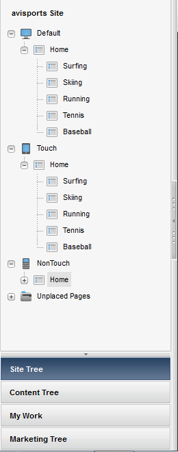

8.1 モバイル用Webサイトについて
モバイル用Webサイトは、デスクトップ/ラップトップ・デバイスでの表示用のデフォルトWebサイトと同様に、Oracle WebCenter Sites: Contributorインタフェースの「サイト・ツリー」内で、サイト・ナビゲーション・ノードによって表現されます。各ノードには、サイトのアセットを他のサイトのアセットと区別する上で役立つ個別アイコンがあります。
図8-1 avisportsサンプル・サイトのサイト・ナビゲーション
図8-1の説明が続きます
「図8-1 avisportsサンプル・サイトのサイト・ナビゲーション」の説明
上部には、サイトの作成時にデフォルトで作成された、デスクトップ・デバイスおよびラップトップ・デバイス用の「デフォルト」サイト・ナビゲーション・ノードがあります。その下には、「タッチ」および非タッチという名前のモバイル用のサイト・ナビゲーション・ノードがあります。これらのノードは、管理者によって作成されたもので、このとき、これらはデバイス・グループに割り当てられています。これは、類似機能を持つデバイスのグループ(タッチスクリーン・フォンのグループなど)です。
「タッチ」サイト・ナビゲーション・ノードは、モバイル・タッチスクリーン・デバイス用のデバイス・グループに割り当てられています。非タッチ・サイト・ナビゲーション・ノードは、QWERTYキーパッドを備えたモバイル・デバイス用のデバイス・グループに割り当てられています。それぞれのサイト・ナビゲーション・ノードの下には、サイト・ナビゲーションを表す一連の配置済ページがあります。管理者がサイト・ナビゲーションを作成する一方、コントリビュータはページを配置します。配置済ページは、モバイル・デバイスのコンテキストで表示および編集できます。

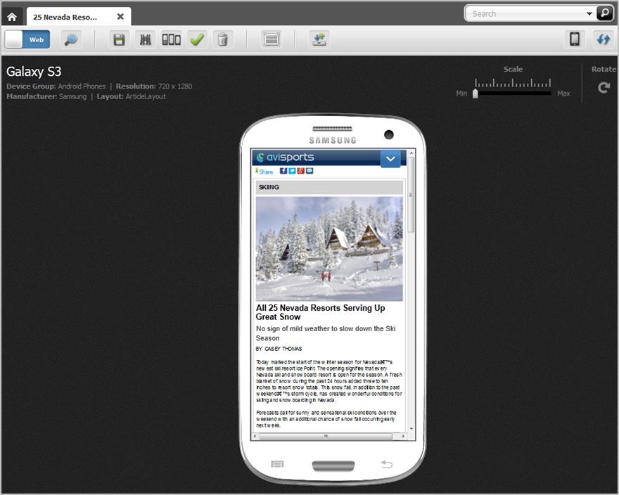

モバイル・デバイスのコンテキストでアセットを編集する作業は、Webビューでアセットを編集する場合と同じですが、1つ異なる点として、編集するアセットはモバイル・デバイスを表現するデバイス・アセットに表示されます。モバイル・デバイスのコンテキストでアセットを編集する際には、コンテンツの編集、Webページ・レイアウトの変更、スロットのコンテンツ・レイアウトの変更およびアセットのアソシエーションの編集が可能です。
ノート:
デフォルトWebサイトのアセットを編集する場合とまったく同じように、フォーム・ビューおよびWebビューでモバイル用Webサイトのアセットを編集することもできます。
モバイル・デバイスのコンテキストでアセットを編集するには:
  1. Contributorインタフェースから、アセットを編集するモバイル用Webサイトが含まれるサイトを選択します。
  2. モバイル・デバイスのコンテキストで編集するアセットを見つけて開きます。

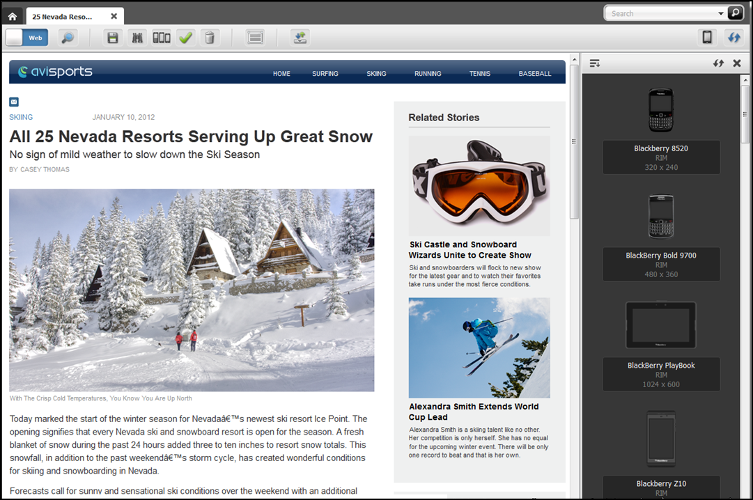

  3. アセットのコンテンツを編集する対象のデバイスを選択します。
    1. アセットのツールバーで、「デバイスの表示/非表示」アイコンをクリックします。
      デバイス選択パネルがアセットの右側に開きます。
      図8-4 アセットの右側に開いたデバイス選択パネル
      図8-4の説明が続きます
      「図8-4 アセットの右側に開いたデバイス選択パネル」の説明
    2. デバイス選択パネルで、アセットを編集する対象のデバイスを選択します。
      選択したデバイスの画面に、アセットの編集ビューが表示されます。
      図8-5 モバイル・デバイスの画面に表示されたアセット
      図8-5の説明が続きます
      「図8-5 モバイル・デバイスの画面に表示されたアセット」の説明
      この時点で、デフォルトWebサイトのアセットの場合と同様にアセットを編集できます。

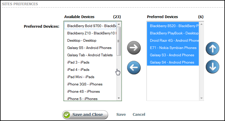

1つ以上のデバイスを優先デバイスとして選択し、そのコンテキストでサイトをプレビューできます。優先デバイスを設定すると、Contributorインタフェースの「デバイス」パネルでこれらが使用可能になります。また、優先デバイスを使用することにより、Webビューでこれらのデバイスのコンテキストでコンテンツを編集することもできます。
優先デバイスを選択するには:
  1. アプリケーション・バーで、サイトのドロップダウン・フィールドの手前の右側に表示されるユーザー名リンクをクリックします。
  2. 「プロファイルの編集」ページで、サイト・プリファレンス・セクションまでスクロール・ダウンします。
  3. 優先デバイス・セクションで、(そのコンテキストでサイトをプレビューする)優先デバイスを「使用可能なデバイス」ボックスから優先デバイス・ボックスに移動します。
  4. 「保存して閉じる」をクリックして、優先デバイスを保存し、Contributorインタフェースに戻ります。
  5. Contributorインタフェースで、「デバイス」パネルがまだ表示されていない場合は、「デバイスの表示/非表示」をクリックしてこのパネルを表示します。
  6. 「デバイス」パネルでは、プロファイルの優先デバイスが最初に表示され、その後ろに残りのデバイスが表示されます。

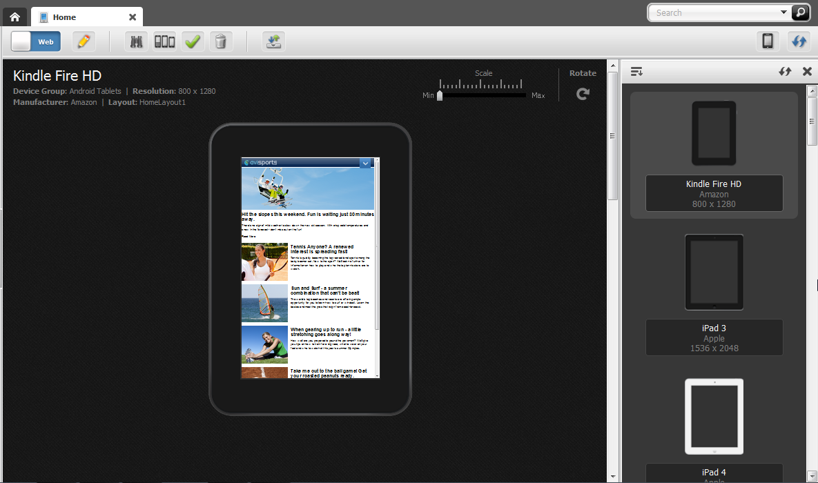

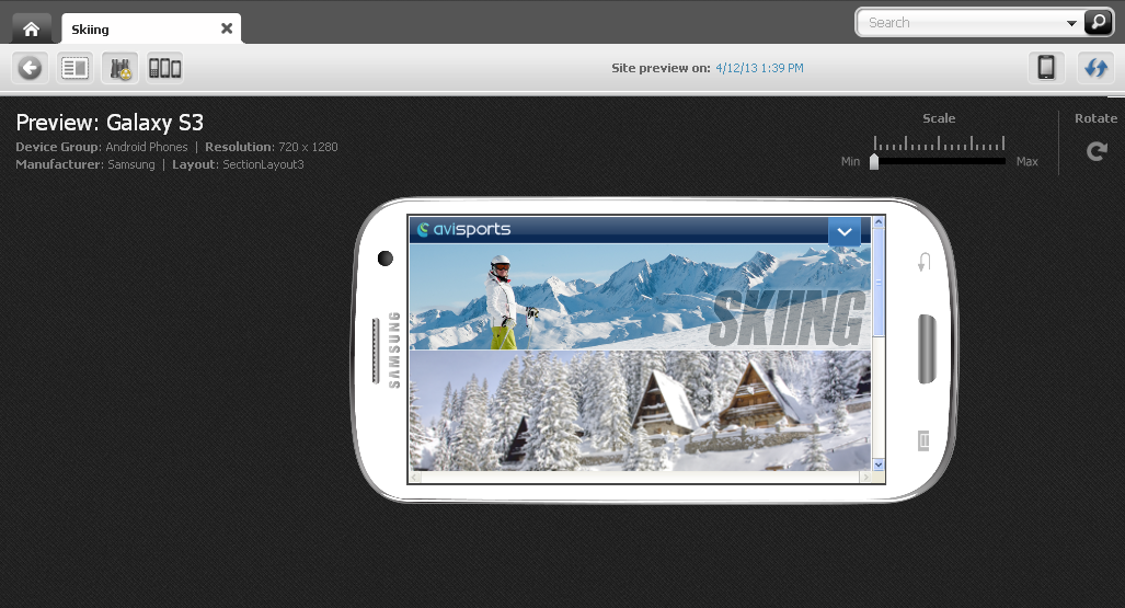

8.5 モバイル・デバイスのコンテキストでのアセットのプレビュー

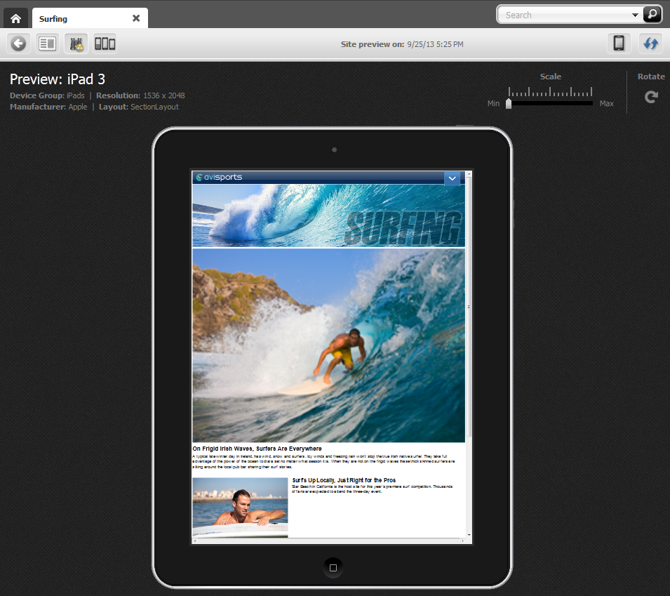

モバイル・デバイスのコンテキストでアセットをプレビューする作業は、デスクトップ/ラップトップ・デバイスでアセットを表示する場合と似ていますが、1つ異なる点として、アセットのプレビューは、実際のモバイル・デバイスを表現する単一のデバイス・アセットまたは複数のデバイス・アセットに表示されます。また、デバイスを回転してアセットのプレビューをランドスケープ・モードで表示したり、アセットのプレビューを拡大縮小することもできます。
デフォルトWebサイトのアセットの場合と同じ方法で、モバイル・デバイス上でプレビューするアセットにアクセスできます。唯一の違いは、「サイト・ツリー」を使用してモバイル・サイト・ナビゲーションの下のページ・アセットにアクセスすると、そのサイト・ナビゲーションに関連付けられたモバイル・デバイスにページが自動的に表示されることです。
モバイル・デバイスのコンテキストでアセットをプレビューするには:
  1. Contributorインタフェースから、モバイル・デバイスのコンテキストでアセットをプレビューするモバイル用Webサイトが含まれるサイトを選択します。
  2. モバイル・デバイス上でプレビューするアセットを見つけて開きます。
  3. アセットのツールバーで、「プレビュー」アイコンをクリックします。
    アセットのプレビューが開きます。
  4. アセットのツールバーで、「デバイスの表示/非表示」アイコンをクリックします。
  5. デバイス選択パネルで、アセットをプレビューする対象のデバイスまでナビゲートしてデバイスを選択します。
    ノート:
    「検索」機能または「コンテンツ・ツリー」を使用してアセットにアクセスした場合は、システム上で使用可能なすべてのデバイス・グループに含まれるデバイスのリストがパネルに表示されます。「サイト・ツリー」からページ・アセットにアクセスした場合は、そのページが配置されているサイト・ナビゲーションに関連付けられたデバイスのみがパネルに表示されます。
    アセットのプレビューが、選択したデバイスのコンテキストで表示されます。
  6. (オプション)「デバイスの表示/非表示」アイコンをクリックして、デバイス選択パネルを閉じます。
  7. プレビューを回転するには、「回転」をクリックします。
    アセットのプレビューが、ランドスケープ・モードでモバイル・デバイスに表示されます。
    図8-8 デバイスにランドスケープ・モードで表示されるアセットのプレビュー
    図8-8の説明が続きます
    「図8-8 デバイスにランドスケープ・モードで表示されるアセットのプレビュー」の説明
  8. 様々なサイズでアセットをプレビューするには、「スケール」ツールを使用してアセットのプレビューを拡大縮小します。
    図8-9 「スケール」ツール
    図8-9の説明が続きます
    「図8-9 「スケール」ツール」の説明
  9. 別のモバイル・デバイスの画面でアセットがどのように表示されるかプレビューするには
    • デバイス選択パネルが表示されていない場合は、「デバイスの表示/非表示」アイコンをクリックしてパネルを開きます。
    • デバイス選択パネルで、モバイル・デバイスを選択します。
      選択したモバイル・デバイスの画面に、アセットのプレビューが表示されます。
  10. 新しいウィンドウでアセットをプレビューするには、「表示」→「新しいウィンドウでプレビュー」を選択します。
    新しいブラウザ・ウィンドウが開き、デバイス・アセットに対して構成された正確なピクセル比でアセットのプレビューが表示されます。たとえば、Samsung Galaxy S3デバイス・アセットは720x1280のピクセル比で構成されています。このため、ブラウザ・ウィンドウでのアセットのプレビューは、これと正確に同じピクセル比で表示されます。
    図8-10 新しいブラウザ・ウィンドウに表示されるアセットのプレビュー
    図8-10の説明が続きます
    「図8-10 新しいブラウザ・ウィンドウに表示されるアセットのプレビュー」の説明

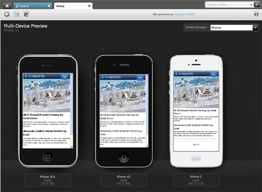

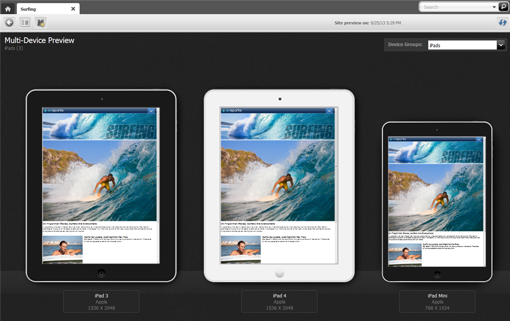

  11. 複数のデバイスでアセットをプレビューするには、アセットのツールバーでマルチデバイス・プレビュー・アイコンをクリックするか、メニュー・バーで「表示」→マルチデバイス・プレビューを選択します。
    タブにアセットの「マルチデバイス・プレビュー」が表示されます。
    図8-11 すべてのiPhoneデバイスのコンテキストで表示されるアセットのプレビュー
    図8-11の説明が続きます
    「図8-11 すべてのiPhoneデバイスのコンテキストで表示されるアセットのプレビュー」の説明

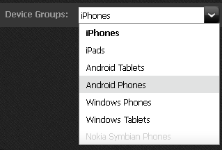

    表示されるデバイスは、同じデバイス・グループ(この例では、iPhonesデバイス・グループ)に属するものです。単一のデバイス上でアセットのプレビューを最初に行った場合は、その単一のデバイスと同じデバイス・グループに属するデバイスすべてのコンテキストで、「マルチデバイス・プレビュー」にアセットのプレビューが表示されます。
    異なるデバイス・グループのデバイスでアセットをプレビューするには、「デバイス・グループ」ドロップダウン・リストで、下向き矢印アイコンをクリックし、デバイス・グループを選択します。
    図8-12 「デバイス・グループ」のドロップダウン・リスト
    図8-12の説明が続きます
    「図8-12 「デバイス・グループ」のドロップダウン・リスト」の説明
    タブには、選択したデバイス・グループに関連付けられたデバイス上のアセットの「マルチデバイス・プレビュー」が表示されます。
