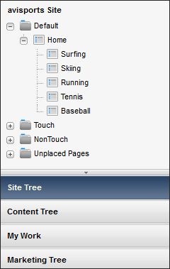

Webサイト用のページを作成した場合、サイト・ツリー内のサイト・ナビゲーション・ノードの下でこれらのページを配置および配置取消しすることにより、Webサイトのナビゲーションを定義できます。

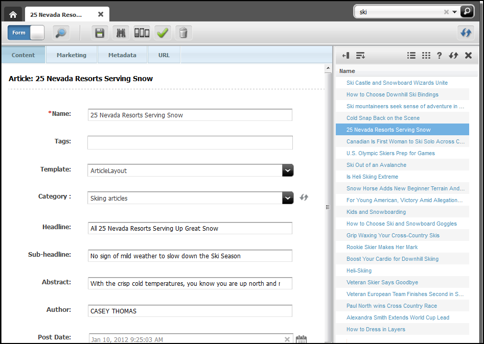

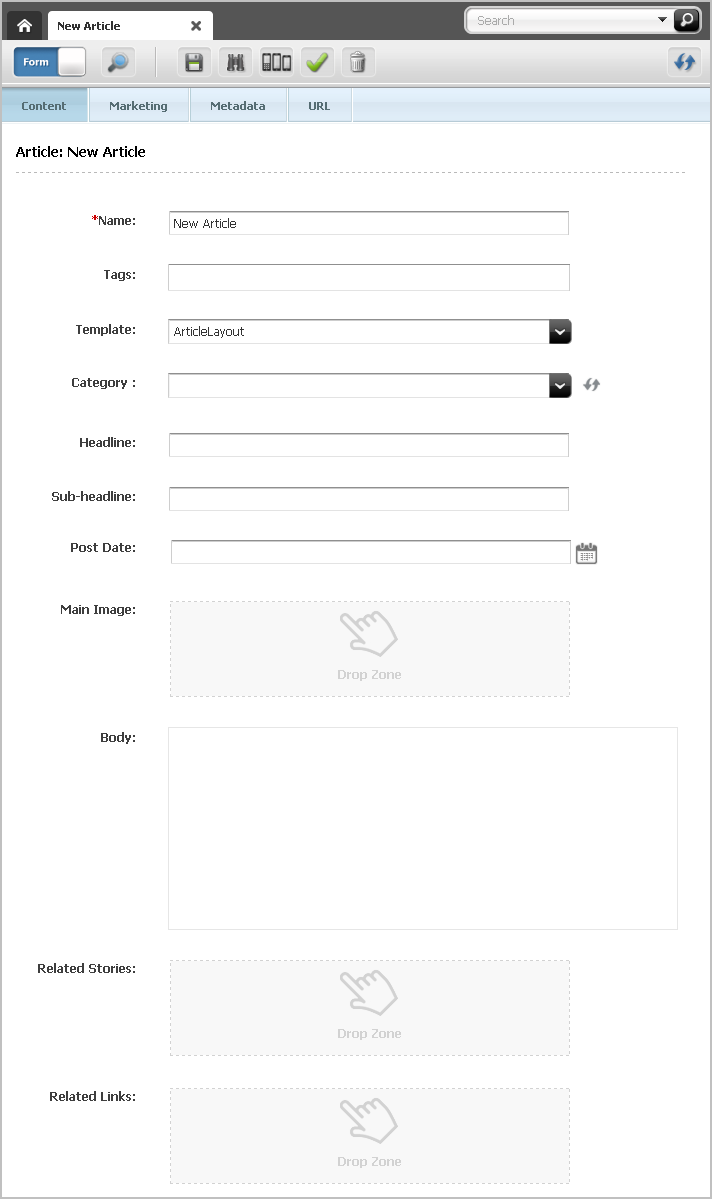

6.2.1 フォーム・ビューでのアセットの作成
フォーム・ビューでアセットを作成するには:
  1. Contributorインタフェースから、アセットを作成するサイトを選択します。
  2. メニュー・バーで、「コンテンツ」→「新規」を選択し、作成するアセットのタイプを選択します。
  3. 管理者が、すべての新規アセットが作成後にワークフローに配置されるようにアセット・タイプを構成している場合は、割当て先の選択フォームを表示するタブが開きます。
    必要なロールごとに1人以上のユーザーを選択し、「割当て先の設定」をクリックします。これらのユーザーはだれでも、ワークフロー・プロセスの次のステップを完了できます。
    タブが開き、コンテンツ・エントリ・フォームとしてアセットの作成ビューが表示されます。
    図6-1 フォーム・ビューでの新規記事アセットの表示
    図6-1の説明が続きます
    「図6-1 フォーム・ビューでの新規記事アセットの表示」の説明

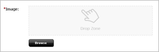

    • イメージ・ピッカー・フィールド。1つ以上のフィールドで、イメージ・ピッカー属性エディタでイメージ・アセット(作成するアセットに関連付けるためのもの)を選択するように要求される場合があります。このような場合、「ドロップ・ゾーン」の下に「参照」ボタンが表示されます。
      図6-3 イメージ・ピッカー・フィールド
      図6-3の説明が続きます
      「図6-3 イメージ・ピッカー・フィールド」の説明

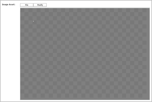

      「参照」をクリックし、アセットが表示されているタブの右側にあるイメージ・ピッカーをクリックします。イメージ・ピッカーには、選択元のイメージ・アセットの名前またはサムネイルが表示されます。
    • Clarkii Online Image Editorフィールド。Clarkii OIEを使用してアセット・フォームでイメージを直接編集できる1つ以上のフィールドが表示されることがあります。
      図6-4 Clarkii Online Image Editorフィールド
      図6-4の説明が続きます
      「図6-4 Clarkii Online Image Editorフィールド」の説明

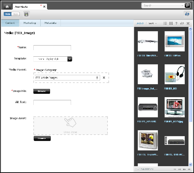

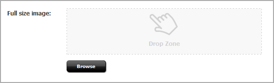

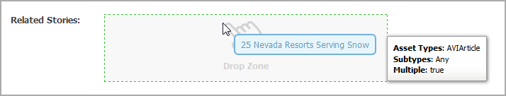

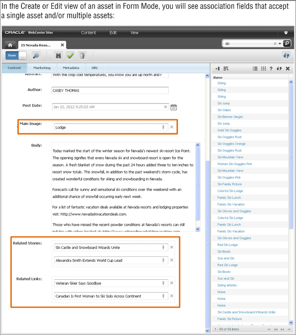

    • アセット・アソシエーション・フィールド。ドロップ・ゾーンを表示するフィールドが1つ以上表示される場合があります。このフィールドではドラッグ・アンド・ドロップ機能がサポートされ、コンテンツ・ツリー, ワーク・ツリー、または検索結果リストからアセットを選択し、これをアソシエーション・フィールドにドロップするように要求されます。
      フィールド上に使用可能なタイプのアセットを重ねると、フィールドの周囲に緑色の枠線が表示されます。
      図6-7 アソシエーション・フィールドへのアセットのドラッグ
      図6-7の説明が続きます
      「図6-7 アソシエーション・フィールドへのアセットのドラッグ」の説明
      図6-8 移入されたアソシエーション・フィールド
      図6-8の説明が続きます
      「図6-8 移入されたアソシエーション・フィールド」の説明
      アソシエーション・フィールドにドロップされたアセットは、WebCenter Sitesにより、現在処理中のアセットとリンクされます。アソシエーション・フィールドには、関連付けられたアセットの名前が表示されます。

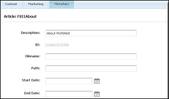

  8. アセットの翻訳の作成を計画している場合、または作成するコンテンツの言語を指定する必要がある場合は、「ロケール」ドロップダウン・リスト(フォームの「メタデータ」セクション)からアセットのターゲット言語を選択します。

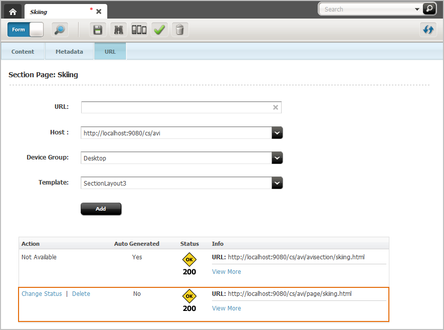

  9. アセットに対してバニティURLを作成する場合は、フォームの「URL」セクションを選択します。「URL」フィールドで、アセットのバニティURLを指定します。

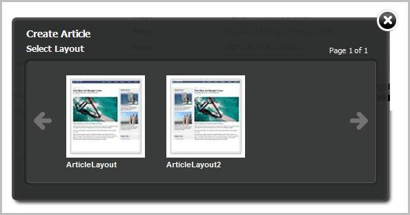

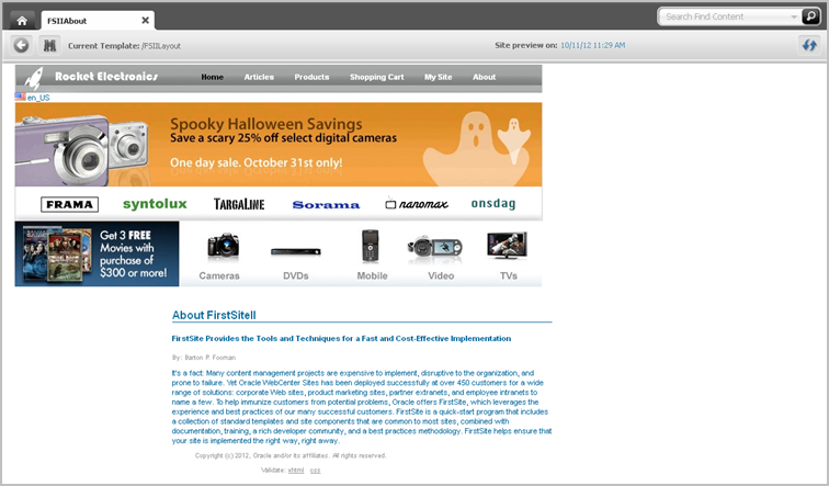

  13. アセットをプレビューするには、アセットのツールバーにある「プレビュー」アイコンをクリックします。
    アセットにテンプレートが割り当てられていない場合は、「レイアウトの選択」ダイアログが開きます。レイアウトを選択して、「適用」をクリックします。
    アセットのプレビューがタブに開きます。

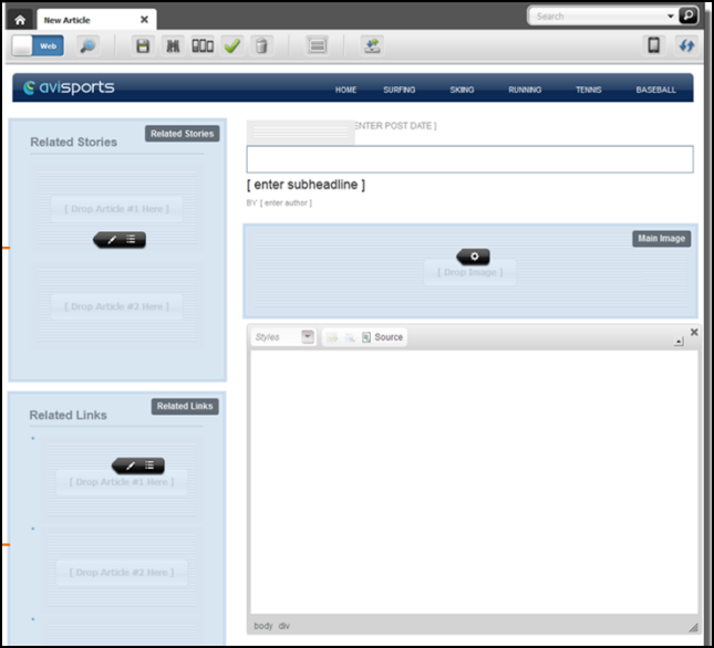

  6. アセットの作成ビューの様々な領域をポイントし、コンテンツが受け入れられる領域を確認します。
    ドラッグ・アンド・ドロップ機能およびその他のコンテンツ管理アクションをサポートする領域は、それらをポイントしたときに強調表示されます。
  7. 強調表示された領域をクリックして、各領域でサポートするコンテンツのタイプを決定します。表示される編集可能領域のタイプ、およびそれらの領域がアセットのWebページ・ビューにどのように表示されるかは、開発者がどのようにアセットのWebページ・レイアウト(テンプレート)をコーディングしたかによって決まります。

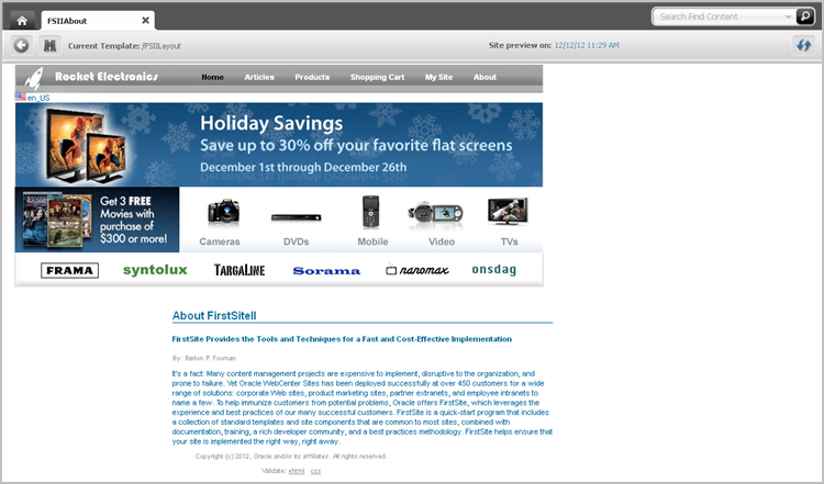

    アセットのプレビューがタブに表示されます。

6.2.3 アセットの作成ビューの編集可能領域の使用
アセットを移入する場合、様々な編集可能領域を使用できます。
テキスト領域。テキストを入力できる1つ以上の領域が表示される場合があります。これらの領域には、入力する必要があるコンテンツのタイプを説明する事前定義済のサンプル・テキストが表示される場合があります。テキスト領域をポイントすると、その領域がグレーで強調表示され、カーソルがテキスト選択用のI型カーソルになります。
テキスト領域内をクリックして、コンテンツを入力します。テキスト領域内をクリックすると、次のいずれかが表示されます。
簡易テキスト・フィールド。簡易テキスト・フィールドにはテキストを入力できますが、そのテキストの書式は設定できません。

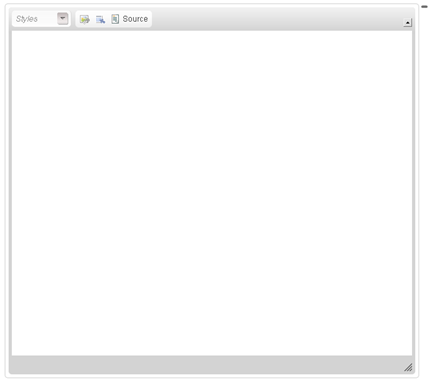

WYSIWYGテキスト・フィールド。テキスト領域で埋込みWYSYWYGエディタ(CKEditorなど)がサポートされる場合、そのWYSYWYGエディタが開きます。これらのテキスト・フィールドでは、Microsoft Wordのようなコントロールを使用して、コンテンツを入力したり、その書式を設定できます。
図6-12 WYSIWYG対応のテキスト・フィールド
図6-12の説明が続きます
「図6-12 WYSIWYG対応のテキスト・フィールド」の説明

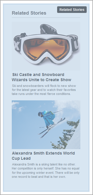

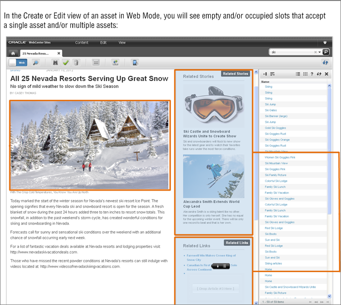

スロット。事前定義済のコンテンツまたは空のスロットが表示された1つ以上の領域を確認できる場合があります。これらの領域をポイントすると、青のオーバーレイで強調表示されます。
図6-14 移入されたスロットと空のスロット
図6-14の説明が続きます
「図6-14 移入されたスロットと空のスロット」の説明

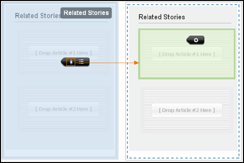

スロットを使用するには:
  1. スロットをクリックして、そのツールバーを開きます。スロットがアセットに割り当てられたWebページ・レイアウト(テンプレート)内でどのようにコーディングされるかに応じて、1つ以上のコンテンツ管理オプションが表示される場合があります。
    図6-15 スロット・ツールバー
    図6-15の説明が続きます
    「図6-15 スロット・ツールバー」の説明
    左から右の順に、このツールバーには次に示すオプションが並んでいます。
    編集: スロット内に含まれるアセットのコンテンツを、作成しているアセットのWebページ・ビュー内で直接編集できます。
    新しいタブで開く: スロット内に含まれるアセットの調査ビューが表示されたタブを開きます。
    コンテンツ・レイアウトの変更: スロットのコンテンツのレンダリングに使用するコンテンツ・レイアウト(テンプレート)を選択できます。

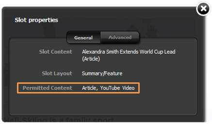

    スロット・プロパティ: スロットでサポートされるアセット・タイプのリストを提供します。
    スロットのクリア: スロットからコンテンツを削除します。

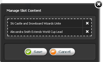

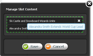

    次のオプションは、複数値スロットのツールバーでのみ提供されます。

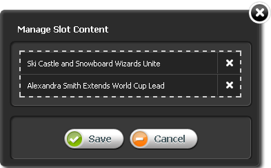

    管理: 複数値スロット内に含まれるアセットの位置を管理できます。
    スロットが複数値の場合、そのスロット内をクリックすると、スロットのツールバーに「編集」オプションおよび「管理」オプションが表示されます。「編集」をクリックして、複数値スロット内の個々のスロットにアクセスします。
    図6-16 複数値スロット
    図6-16の説明が続きます
    「図6-16 複数値スロット」の説明
  2. スロットでサポートされるコンテンツのタイプを確認します。スロット内をクリックし、そのスロットのツールバー内の「スロット・プロパティ」オプションをクリックします。
    「スロット・プロパティ」ダイアログが開きます。

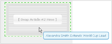

  3. 「コンテンツ・ツリー」、「ワーク」ツリーまたは検索結果リストから目的のスロットにアセットをドラッグ・アンド・ドロップします。
  4. スロットの境界線が緑色に変わった場合、そのタイプのアセットはスロットで受け入れられます。この場合は、アセットをスロット内にドロップします。スロットの境界線が赤色に変わった場合、このタイプのアセットはスロットで受け入れられません。
図6-17 「スロット・プロパティ」ダイアログ
図6-17の説明が続きます
「図6-17 「スロット・プロパティ」ダイアログ」の説明

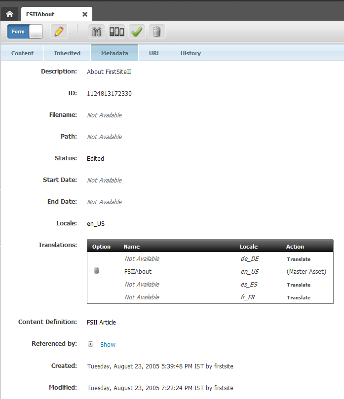

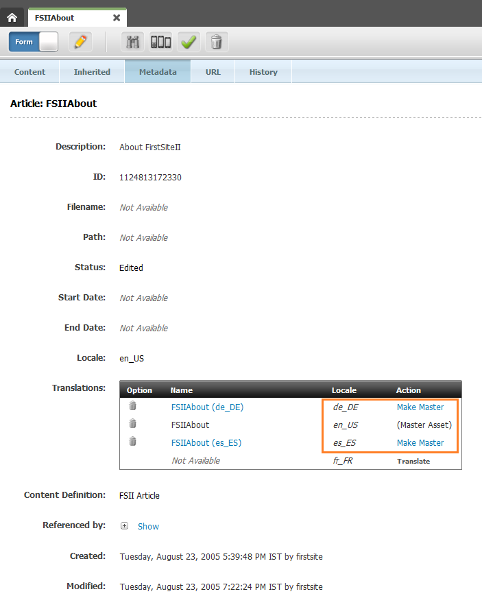

    必要に応じて、新規アセットのロケール指定を設定または変更します。
    • アセットのフォーム・セクション・セレクタで、「メタデータ」を選択します。
    ここで選択しない場合は、次のいずれかの結果となります。
    • ソース・アセットにロケールが指定されている場合は、新規アセットもソース・アセットのロケール指定を維持します。
    • ソース・アセットにロケールが指定されていない場合は、新規アセットもロケール指定を維持しません。新規アセットにロケール指定を手動で割り当てる必要があります。

  9. アセットのツールバーにある「プレビュー」アイコンをクリックしてアセットをプレビューします。
    アセットにテンプレートが割り当てられていない場合は、プレビュー・テンプレートの選択ダイアログが開きます。レイアウトを選択して、「適用」をクリックします。
    アセットのプレビューがタブに開きます。

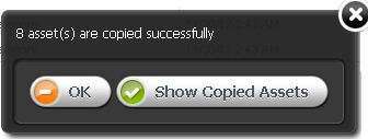

  4. 強調表示されたアセットを右クリックし、コンテキスト・メニューから「コピー」を選択します。
    ダイアログが開き、コピーの成功のメッセージが表示されます。
    図6-18 コピーの成功のメッセージ
    図6-18の説明が続きます
    「図6-18 コピーの成功のメッセージ」の説明
  5. ダイアログ・ボックスで、次のいずれかを実行します。
    • ダイアログを閉じて、コピーしたアセットを別のタイミングで使用する場合は、「OK」をクリックします。
    • コピーしたアセットのリストを表示するには、「コピーしたアセットの表示」をクリックします。
      「参照」タブが開いて、コピーしたアセット名のリストが表示されます。
    ノート:
    コピーしたアセットの命名規則は、アセット名_ランダムに生成された番号のコピーとなります。
  6. コピーしたアセットを開き、各フィールドのコンテンツを、作成する新規アセットのコンテンツで置換します。コピーしたアセットの名前がすべて変更され、それらのコンテンツが新規アセットのコンテンツに置き換えられるまで、これらのステップを繰り返します。

6.3.1 フォーム・ビューでのアセットの編集
該当するタイプのアセットがすべてフォーム・ビューで開くように、アセット・タイプが構成されている場合は、アセットのコンテンツ・エントリ・フォームが表示されたタブが開きます。フォーム・ビューでは、アセットのコンテンツ・エントリ・フォームの各フィールドに表示された情報を修正または置換することで、アセットのコンテンツを編集できます。
  1. Contributorインタフェースから、編集するアセットが含まれるサイトを選択します。
  2. アセットを見つけて開きます。
  3. フォーム・モードでアセットの編集ビューにアクセスします。
    • アセットがWebビューで開く場合は、フォーム・ビューに切り替えます。アセットのツールバーで、「モード」スイッチをクリックします。
    • アセットのツールバーで、「編集」アイコンをクリックします。
      タブにアセットの編集ビューがフォーム・ビューで表示されます。
  4. アセットのコンテンツを変更します。フィールドへの入力の詳細は、「フォーム・ビューでのアセットの作成」を参照してください。
  5. アセットを保存します。次のいずれかを行います:
    • アセットのツールバーで、「保存」アイコンをクリックします。
    • メニュー・バーで、「コンテンツ」→「保存」を選択します。
    WebCenter Sitesにより、次の場合を除き、アセットがデータベースに保存されます。
    • 1つ以上のセクションで1つ以上の必須フィールドに値が入力されていない
    • 1つ以上のセクションで許可されていない値の入力または選択が行われている
    このいずれかに当てはまる場合は、WebCenter Sitesでは、問題のフィールドを示すエラー・メッセージが表示されます。エラーを修正してアセットを保存します。
  6. アセットを調査します。次のいずれかを行います:
    • アセットのツールバーで、「調査」アイコンをクリックします。
    • メニュー・バーで、「編集」→「調査」を選択します。
    タブにアセットの調査ビューがフォーム・ビューで表示されます。アセットを調査する場合、そのコンテンツを編集することはできません。
  7. アセットがワークフローに事前に割り当てられておらず、ワークフロー機能を使用する場合、アセットをワークフロー・プロセスに割り当てることができます。
  8. アセットをプレビューします。
    • アセットのツールバーで、「プレビュー」アイコンをクリックします。
    • アセットにテンプレートが割り当てられていない場合は、「レイアウトの選択」ダイアログが開きます。レイアウトを選択して、「適用」をクリックします。

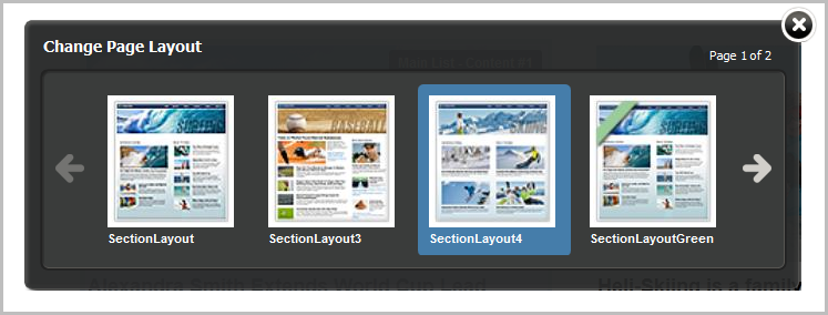

  5. アセットのWebページ・レイアウト(テンプレート)を変更するには、次のいずれかを実行します。
    • アセットのツールバーで、「ページ・レイアウトの変更」アイコンをクリックします。
    • メニュー・バーで、「編集」→「ページ・レイアウトの変更」を選択します。
    「ページ・レイアウトの変更」ダイアログが開きます。
    図6-21 ページ・レイアウトの変更ダイアログ
    図6-21の説明が続きます
    「図6-21 ページ・レイアウトの変更ダイアログ」の説明
    アセットに割り当てるWebページ・レイアウト(テンプレート)を選択し、「適用」をクリックします。
    WebCenter Sitesによって、アセットのWebページ・レイアウトが、選択したレイアウトに更新されます。選択するWebページ・レイアウト(テンプレート)によって、スロットの位置と、アセットの他の編集可能領域が決まります。

6.3.2.4 アソシエーションの編集
アセットをWebビューで操作する場合、そのアソシエーションを編集できます。これを行うには、アセットを空のスロットに追加し、スロット内に現在表示されているアセットを異なるアセットに置換します。次に、複数値スロット内に表示されているアセットの配置を変更し、アセットをスロットから削除します。
この項の内容は次のとおりです。
6.3.2.4.1 アソシエーションの追加または置換
この項では、2つのアセット間のアソシエーションを作成または置換する方法を説明します。この操作を行うには、関連付けるアセットを、Webビューで操作しているアセットのスロット内にドラッグ・アンド・ドロップします。
  1. Contributorインタフェースから、アソシエーションを追加または置換するアセットが含まれるサイトを選択します。
  2. アセットを見つけて開きます。
  3. アセットがフォーム・ビューで開く場合は、Webビューに切り替えます。
    • アセットのツールバーで、「モード」スイッチをクリックします。
    • アセットがテンプレート(Webページ・レイアウト)に割り当てられていない場合は、「レイアウトの選択」ダイアログが開きます。レイアウトを選択して、「適用」をクリックします。
      タブにアセットの調査ビューがWebビューで再表示されます。
  4. アセットのツールバーで、「編集」アイコンをクリックします。
    タブに、アセットの編集ビューがWebビューで表示されます。
  5. アセットを配置するスロットを決定します。スロットがすでに移入されている場合は、置換するスロットのコンテンツを決定します。
  6. 操作しているアセットに、アセットを関連付けます。
    スロット内に配置するアセットを検索します。
    アセットのリストで、スロットに追加するアセットを選択し、スロットまでドラッグします。
    アセットをスロットまでドラッグするときに、そのアセットの名前がフローティング・オブジェクトとして表示されます。アセットをドロップするスロットは、空でも占有されていてもかまいません。
    図6-22 緑色の点の境界線で囲まれたスロット
    図6-22の説明が続きます
    「図6-22 緑色の点の境界線で囲まれたスロット」の説明
    アセットをスロット上に移動すると、スロットでそのタイプのアセットがサポートされている場合、緑色の点の境界線がスロットの周りに表示されます。スロットでそのタイプのアセットがサポートされていない場合は、赤色の点の境界線が周りに表示されます。
    アセットをスロット内にドロップします。
    スロット内にドロップしたアセットが、操作中のアセットに関連付けられます。アセットをドロップするスロットがすでに移入されている場合、置換するアセットは、操作中のアセットのアソシエーションとしてスロットから削除されます。

6.3.2.4.4 複数値スロット内に表示されるコンテンツの位置の変更
Webビューで操作しているアセットが複数値スロットである場合、アセットを1つのスロットから別のスロットに移動することによって、関連付けられたアセットがWebページに表示される順序を変更できます。
  1. WebCenter Sitesにログインして、作業するサイトを選択し、Contributorインタフェースのアイコンを選択します。
  2. アセットを見つけて開きます。
  5. どのスロットが複数値であるかを確認します。アセットに割り当てられたWebページ・レイアウト(テンプレート)に対して開発者が行った構成によって、複数値スロットがどのようにアセットの編集ビューに表示されるかが決まります。サイト上のどのスロットが複数値であるかは、開発者に確認してください。
    図6-23に示す例では、複数値スロットをポイントすると、その複数値スロットに含まれる2つのスロットが、青のオーバーレイで強調表示されます。

  6. 複数値スロットをクリックします。
    複数値スロットのツールバーに、「編集」および「管理」オプションが表示されます。
  7. 複数値スロットのツールバーで、「管理」オプションをクリックします。
    「スロット・コンテンツの管理」ダイアログが開きます。
    図6-24 複数値スロットのスロット・コンテンツの管理ダイアログ
    図6-24の説明が続きます
    「図6-24 複数値スロットのスロット・コンテンツの管理ダイアログ」の説明
  8. スロット・コンテンツの管理ダイアログで、複数値スロットに表示されるアセットの配置を変更します。アセットの名前をクリックし、リスト内の新しい位置にドラッグ・アンド・ドロップします。
    図6-25 複数値スロットでのアセットの並替え
    図6-25の説明が続きます
    「図6-25 複数値スロットでのアセットの並替え」の説明
  9. 「保存」をクリックします。
    アセットが指定の順序で複数値スロット内に表示されます。

  12. アセットをプレビューします。
    • アセットのプレビューが完了したら、「戻る」アイコンをクリックして、アセットをWebビューで表示します。

6.4.1 CKEditorの使用
CKEditorは、人気の高いサード・パーティ製WYSIWYGエディタであり、WYSIWYG対応のテキスト・フィールドでデフォルト・エディタとして使用されます。CKEditorを使用すると、MS Wordスタイルの、幅広い種類の書式をコンテンツに適用できます。CKEditorには、コンテンツの基礎となるHTMLコードへのアクセス、MS Wordドキュメントから書式設定前のコンテンツを受け入れる機能など、高度な機能も用意されています。ツールバーから使用可能な機能のほとんどは、CKEditorにネイティブの機能です。CKEditorとその各機能についてさらに学習するには、http://docs.ckeditor.comで入手可能なエディタのドキュメントを参照してください。
CKEditorツールバー上のいくつかの機能は、WebCenter Sitesに固有のものです。

イメージ・ピッカーを使用してイメージ・アセットを他のアセットに関連付けるには:
  1. フォーム・ビューで表示されているアセットのコンテンツ・エントリ・フォームで、イメージ・ピッカーに関連付けられているフィールドに移動し、「参照」をクリックします。
    図6-26 イメージ・ピッカー・フィールド
    図6-26の説明が続きます
    「図6-26 イメージ・ピッカー・フィールド」の説明
    アセットのフォームの右側にイメージ・ピッカーが開きます。
    図6-27 アセットの右側にドッキングされた検索結果リスト
    図6-27の説明が続きます
    「図6-27 アセットの右側にドッキングされた検索結果リスト」の説明
    イメージ・ピッカーでは各イメージ・アセットに対して、イメージのサムネイルとそのファイル名、またはイメージのファイル名のみが表示されます(開発者の構成によって異なる)。
  2. イメージ・アセットに移動し、そのイメージをフィールドにドラッグ・アンド・ドロップします。
    選択したイメージ・アセットが、現在処理中のアセットに関連付けられます。フィールドに異なるイメージ・アセットが移入されている場合は、新たに選択したアセットによって既存のアセットが置換されます。フィールドには、対応するイメージのサムネイルが表示されます。
  3. 「保存」アイコンをクリックして、アセットへの変更を保存します。
6.4.3 Clarkii Online Image Editorの使用
Clarkii Online Image Editor (Clarkii OIE)を使用すると、フォーム・ビューでアセットの新規ビューまたは編集ビューのイメージを直接編集できます。たとえば、Clarkii OIEを使用すると、イメージの切取りや回転を行えます。また、Clarkii OIEでは、グラフィックやテキストの追加によってイメージを拡張することもできます。
ノート:
Clarkii OIEを使用する場合は、次の点を念頭に置いてください。
  • Clarkii OIEは、フォーム・ビューのみでサポートされます。
  • 開発者がアセット・タイプを構成する際、フィールドごとにClarkii OIEの有効化が定義されます。
  • Clarkii OIEを使用するには、Flashをインストールしておく必要があります。Flashがインストールされていない場合は、Clarkii OIEのかわりに、Flashをダウンロードするためのリンクが表示されます。
Clarkii OIEのツールバーおよびメニュー・オプションを使用する完全な手順については、次のWebサイトにアクセスしてください。
http://www.online-image-editor-clarkii.com/
図6-28には、フォーム・ビューでアセットの編集ビューにレンダリングされるClarkii OIEフィールドのビューの例が示されています。
図6-28 アセットのフィールドにおけるClarkii Online Image Editorのレンダリング
図6-28の説明が続きます
「図6-28 アセットのフィールドにおけるClarkii Online Image Editorのレンダリング」の説明
Clarkii OIEを使用してアセット・フィールドを処理する場合は、開発者がClarkii OIEをどのように構成しているかに応じて、次の1つ以上の機能を実行できます。
  • Clarkii OIEキャンバスに配置するイメージを選択するか、現在キャンバス上にあるイメージを置き換えるイメージを選択します。使用可能なイメージは、開発者によって決定されます。
  • Clarkii OIEフィールドで使用可能なツールバーおよびメニュー・オプションを使用して、キャンバス上のイメージに対し、必要に応じて他の編集を行えます。

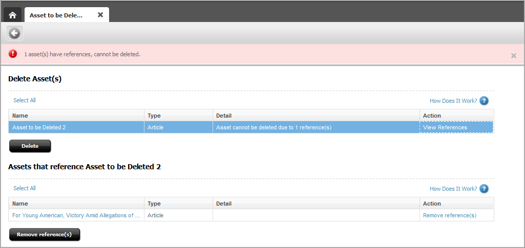

  • アセットが他のアセットに関連付けられている場合、WebCenter Sitesによって、削除を妨げている参照のリストが表示されます。削除を続行するには、最初に参照を除去する必要があります。

1つ以上のアセットを削除するには:
  1. Contributorインタフェースから、削除するアセットが含まれるサイトを選択します。
  2. 「検索」フィールドで、削除するアセットを特定する検索条件を指定して、虫眼鏡ボタンをクリックします。
    条件に一致するアセットのリストを表示する「検索」タブが開きます。
  3. 削除する前にアセットを調査する場合は、次の手順を実行します。
    • 検索結果リストで、削除するアセットの名前をクリックします。
      アセットの調査ビューを(フォーム・ビューまたはWebビューで)表示するタブが開きます。
    • アセットのツールバーで、「削除」アイコンをクリックします。
    削除するアセットの削除詳細を含む「アセットの削除」フォームが開きます。
  4. 1つ以上のアセットを調査せずに削除する場合は、次の手順を実行します。
    • 検索結果リストで、削除する複数のアセットを選択([Ctrl]キーを押しながらクリック)します。
    • 「検索」タブのツールバーで、「削除」アイコンをクリックします。
  5. アセットの削除フォームで、「すべて選択」→「削除」をクリックします。
    次のいずれかが行われます。
    • 削除するアセットによって他のアセットが参照されていない場合、表の「詳細」列では、削除する各アセットに関連付けられた行に「アセットが削除されました」というメッセージが表示されます。
      削除したアセットのデータベースのステータスがvoidに変化します。
    • 削除対象として選択したいずれかのアセットに、削除を妨げる依存性がある場合、表の「詳細」列には、「n参照のためアセットを削除できません」というメッセージが表示されます。この場合は、表の「アクション」列にある「参照の表示」をクリックします。
      削除を妨げているアセットは、「アセット名を参照するアセット」表にリストされます。アセットに対する参照を削除しなかった場合、そのアセットは削除できません。
      図6-29 「アセットの削除」フォーム–アセットを削除できない
      図6-29の説明が続きます
      「図6-29 「アセットの削除」フォーム–アセットを削除できない」の説明
  6. 削除するアセットに対する参照を削除します。参照されているアセットに移動し、「すべて選択」→「参照の除去」をクリックします。
    ノート:
    この時点でどの参照も削除しない場合は、「戻る」アイコンをクリックして削除を取り消すこともできます。
    削除するアセットに対する参照を削除すると、そのアセットの「アクション」列に「今すぐ削除」リンクが表示されます。
  7. アセットを削除します。「アセットの削除」フォームで、削除するアセットを選択し、「削除」をクリックします。各アセットの「アクション」列にある「今すぐ削除」リンクをクリックして、アセットを個別に削除することもできます。

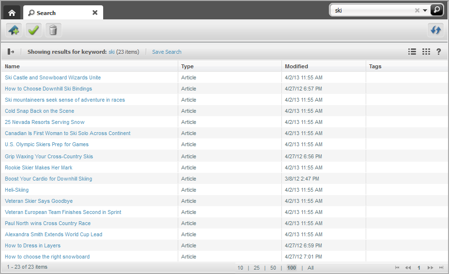

アセットを検索するには:
  1. Contributorインタフェースから、検索するアセットが含まれるサイトを選択します。
  2. 次のように検索条件を指定します。
    • 「検索」フィールドに、検索条件を入力します。検索問合せを作成し、検索の範囲を絞り込む方法の詳細は、「検索のガイドライン」を参照してください。
    • (オプション)「検索」フィールドで、下矢印をクリックし、「検索タイプ」ドロップダウン・リストをレンダリングします。アセット・タイプを選択し、検索をそのタイプに制限します。この選択を行わないと、WebCenter Sitesでは現在のサイトのすべてのアセット・タイプを対象に検索が実行されます。
  3. 虫眼鏡ボタンをクリックします。
    ノート:
    Contributorインタフェースにおける検索結果は、一定間隔で更新されるデータベース索引から得られた情報に基づいています。アセットの作成または編集後、変更が検索結果に反映されるまでにわずかな遅延がある場合があります。不明な点がある場合は、WebCenter Sites管理者に問い合せてください。
  4. 検索結果リストで、使用するアセットを選択します。検索結果リスト内の特定のアセットをより簡単に検索するために、リスト内の移動、検索結果のソート、検索結果リストのドッキングまたはドッキング解除、および検索結果リストに示す各アセットのサムネイル・イメージとしての表示を実行できます。
    検索結果リストを使用する手順は、「検索結果リストの使用」を参照してください。

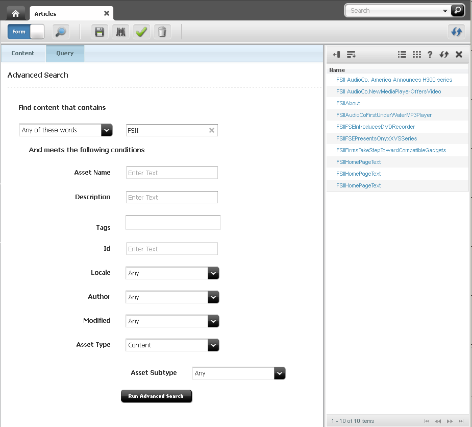

6.6.3 拡張検索の実行

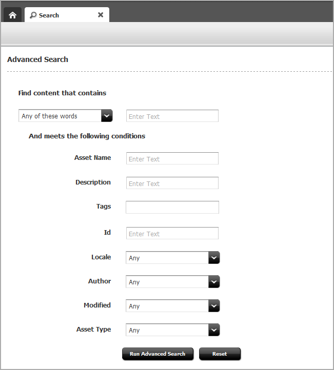

詳細検索を使用すると、作成日、開始日と終了日、ロケール、一意のID、名前、説明、作成者、タイプ、タグ、およびこれらの任意の組合せによってアセットを検索できます。
アセットの詳細検索を実行するには:
  2. 「検索」フィールドで下矢印を選択し、「詳細検索」をクリックします。
    「検索」タブに「詳細検索」フォームが表示されます。
    図6-32 「詳細検索」フォーム
    図6-32の説明が続きます
    「図6-32 「詳細検索」フォーム」の説明
  3. 「詳細検索」フォームの「次を含むコンテンツの検索」セクションで、検索条件とどのように一致するものを対象とするかを指定します。
    • テキスト・ボックスに、検索対象の単語またはフレーズを入力します。このフィールドでは、「検索のガイドライン」で説明しているオプションと同じオプションを使用できます。
    • 検索結果が満たす必要のある条件を指定します。
    指定したすべての検索条件を満たす検索結果を得るには、ドロップダウン・リストから「これらの単語すべて」を選択します。
    指定した検索条件のいずれかを満たす検索結果を得るには、ドロップダウン・リストから「これらの単語のいずれか」を選択します。
  4. 検索結果が満たす必要のある条件が他にもある場合は、「詳細検索」フォームの「また次の条件を満たす」セクションで指定します。
    • 「名前」フィールドは、ここに指定した条件が名前と一致するアセットの検索に使用します。
    • 「説明」フィールドは、ここに指定した条件が説明と一致するアセットの検索に使用します。
    • 特定の語句またはフレーズのタグを付加したアセットにタグベースの問合せを実行します。
    • 「ID」フィールドは、ここに指定した条件が一意のIDと一致するアセットの検索に使用します。
    • 会社がロケールを使用して多言語コンテンツを追跡している場合は、「ロケール」ドロップダウン・リストからオプションを選択することにより、検索対象を選択したロケーションのアセットに制限できます。
    • 特定のユーザーが作成したアセットを検索する場合は、「作成者」ドロップダウン・リストからコンテンツ・プロバイダの名前を選択します。
    • アセットが作成された時間範囲を検索する場合は、「修正日」フィールドから時間を選択します。「カスタム範囲」を選択した場合は、「開始」と「終了」の各フィールドに検索範囲の開始と終了の日付を入力してください。
    • 特定のタイプのアセットのみを検索する場合は、「アセット・タイプ」ドロップダウン・リストからアイテムを選択します。サイト管理者がLucene検索エンジンに対して行った構成に応じて、次の1つまたは両方のフィールドが表示されます。
      • 選択したアセット・タイプに複数のサブタイプが関連付けられている場合は、「アセット・サブタイプ」フィールドでサブタイプを指定して、アセット・タイプ検索を特定のサブタイプに絞り込みます。
      • サイト管理者が管理インタフェースでアセット・タイプ検索とアセット・タイプ索引の属性検索を構成している場合は、「アセット属性の検索キーワードの入力」セクションが表示されます。ドロップダウン・リストから属性を選択し、「追加」をクリックして、アセット・タイプの特定の属性に絞って検索を行います。
  5. 「詳細検索の実行」をクリックして、指定した条件を使用した検索を実行します。「詳細検索」フォームのフィールドをリセットするには、「リセット」をクリックします。
    • どのアセットも操作していない場合は、WebCenter Sitesでは、「検索」タブに検索結果リストが表示されます。
    • アセットを操作している場合は、ワークスペースの右側に検索結果リストが自動的にドッキングされます。
  6. 検索結果リストで、使用するアセットを選択します。検索結果リスト内の特定のアセットをより簡単に検索するために、リスト内の移動、検索結果のソート、検索結果リストのドッキングまたはドッキング解除、および検索結果リストに示す各アセットのサムネイル・イメージとしての表示を実行できます。

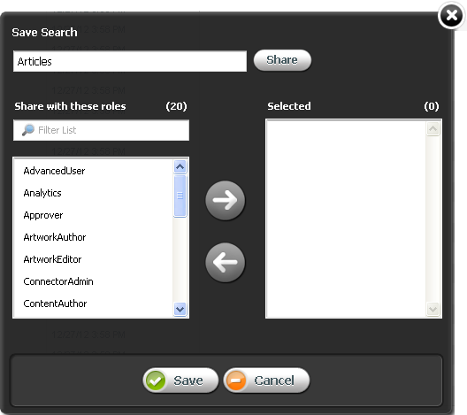

6.6.5.1 「保存済検索」ウィジェットへの検索条件の保存
WebCenter Sitesには、検索の実行に使用した検索条件を保存できる「保存済検索」機能があります。保存する検索条件は、ダッシュボード(「ホーム」タブ)の「保存済検索」ウィジェットからアクセスできます。保存済検索は、検索条件の保存方法に応じて、パブリック(一定のロールを割り当てられたユーザーで共有する)とプライベート(検索条件を保存したユーザーのみがアクセス可能)のいずれかにできます。
保存済検索として検索条件を保存するには:
  1. 検索結果リストが「検索」タブに表示されていることを確認します。検索結果リストがドッキングされている場合は、「ドッキング解除」をクリックします。
  2. 「検索の保存」をクリックします。
    「検索の保存」ダイアログが開きます。
    • 「名前の入力」フィールドに、保存する検索条件を一意に識別する名前を入力します。
    • この保存済検索を他のWebCenter Sitesユーザーと共有する場合は、「共有」をクリックします。「使用可能」リスト・ボックスで、この保存済検索の共有に使用するロールを選択し、「選択済」リスト・ボックスに移動します。
      図6-34 「検索の保存」–他のサイトとの共有
      図6-34の説明が続きます
      「図6-34 「検索の保存」–他のサイトとの共有」の説明
    • 「削除」をクリックします。
      (「ホーム」タブにある)ダッシュボードの「保存済検索」ウィジェットに、保存済検索の名前が表示されます。保存済検索を共有した場合は、指定したロールのすべてのユーザーのダッシュボードに保存済検索が表示されます。

  7. 問合せの結果を次の手順でプレビューします。
    • 「レイアウトの選択」ダイアログで、レイアウトを選択し、「適用」をクリックします。(デフォルトでは、FirstSite IIサンプル・サイトのFSIIDetailおよびFSIISummaryの両方のテンプレートで、問合せ結果をレンダリングするようにコーディングされています。)

  2. 「単純検索の実行」で説明しているように、検索を実行します。拡張検索を実行するには、「拡張検索の実行」を参照してください。
  3. 検索結果リストがワークスペースの右側にドッキングされている場合は、「ドッキング解除」をクリックして、検索結果リストを「検索」タブに表示します。
  4. 検索結果リストで、ブックマークを付ける複数のアセットを選択([Ctrl]キーを押しながらクリック)します。
  5. 「検索」タブのツールバーで、「ブックマーク」アイコンをクリックします。
    作成されたブックマーク数を示すメッセージが表示されます。WebCenter Sitesにより、選択したアセットが、「ブックマーク」ノード(「ワーク」ツリー内)と、ダッシュボードの「ブックマーク」ウィジェットに追加されます。

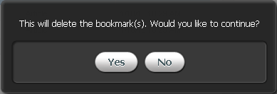

  3. 「ブックマーク」ウィジェットで、削除するアセットが含まれる行を選択します。
  4. 「ブックマークの削除」をクリックします。
    ダイアログが開き、ブックマークの削除の確認を求めるメッセージが表示されます。
    図6-36 「ブックマークの削除」ダイアログ
    図6-36の説明が続きます
    「図6-36 「ブックマークの削除」ダイアログ」の説明
  5. 「はい」をクリックします。
    WebCenter Sitesにより、ダッシュボードの「ブックマーク」ウィジェットと、「ワーク」ツリーの「ブックマーク」ノードからアセットが削除されます。

  • アセットにタグを付けた後、拡張検索を実行して、タグの付いたアセットや、同一タグが付いたその他すべてのアセットを検索できます。

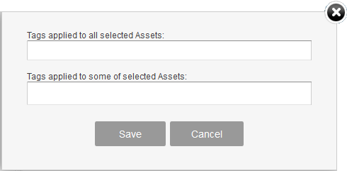

  1. 検索結果リストで、タグを付ける複数のアセットを選択([Ctrl]キーを押しながらクリック)します。
  2. 選択したアセットを右クリックし、「タグ」をクリックします。「タグの追加」ダイアログが開きます。
    図6-37 「タグの追加」ダイアログ
    図6-37の説明が続きます
    「図6-37 「タグの追加」ダイアログ」の説明
    アセットの一部にすでにタグが付いている場合、それらのタグは「選択したアセットの一部に適用されるタグ」フィールドにリストされます。
  3. 「選択したすべてのアセットに適用されるタグ」フィールドに、選択したアセットに付加する単一の語句または短いフレーズを入力します。
    このフィールドに新しいタグを入力したり、既存のタグを入力できます。フィールドに入力する最初の文字のいくつかが既存のタグと一致すると、そのタグがフィールドに表示されます。同じフィールドに複数のタグを入力するには、各タグの間で[Enter]キーまたはセミコロン・キー(;)を押します。
  4. (オプション)選択したアセットの一部に付いているタグを削除するには、「選択したアセットの一部に適用されるタグ」フィールドのXボタンをクリックします。
  5. 「保存」をクリックします。
  6. 「検索」ツールバーで、「リフレッシュ」アイコンをクリックします。
    選択したアセットに追加したタグが、検索結果リストの「タグ」列に表示されます。

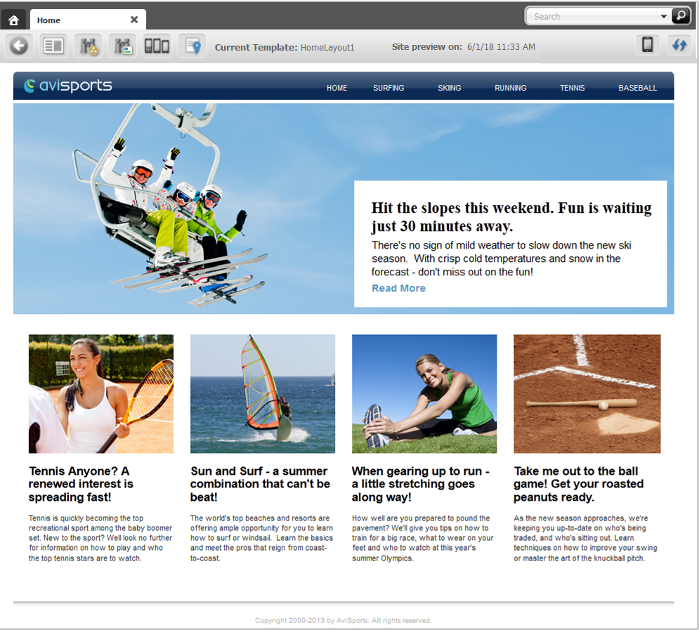

6.7 アセットのプレビュー
Contributorインタフェースを使用すると、アセットをパブリッシュしたときにWebサイトにどのように表示されるかをプレビューできます。アセットをプレビューするときは、内容の変更はできません。ただし、別のテンプレートまたはラッパーを使用してレンダリングした場合にアセットがどのように表示されるかを選択してプレビューすることはできます。
図6-38 avisportsサンプル・サイトのホーム・ページ・アセットのプレビュー
図6-38の説明が続きます
「図6-38 avisportsサンプル・サイトのホーム・ページ・アセットのプレビュー」の説明
アセットをプレビューするときは、将来の任意の日付にアセットがWebサイトにどのように表示されるかをプレビューできます。この将来プレビュー機能については、この章で後述します。将来プレビューでは、開始日と終了日(同じくこの章で後述)をプレビュー機能と組み合せて、将来の特定の日時にアセットがWebサイトにどのように表示されるかを示します。
タイムライン「タイムライン」アイコンでは、過去の日時に戻ってアセットにアクセスして表示できます。「タイムラインの使用」参照してください。
6.7.1 アセットのプレビュー方法
アセットをプレビューすると、パブリッシュした場合にWebサイトに表示されるとおりにアセットがレンダリングされます。アセットをプレビューするには、次の条件が満たされている必要があります。
  • 適切な権限があること
  • アセットにテンプレートが割り当てられていること
アセットは様々な方法でプレビューできます。たとえば:
  • Contributorインタフェースの「検索」フィールドを使用して、プレビューするアセットを見つけます。アセットを開いてからプレビューするか、検索結果リストからアセットを直接プレビューします。
  • ナビゲーション・ペインで「サイト・ツリー」または「ワーク」ツリーをドリル・ダウンします。アセットを右クリックしてツリーから直接プレビューするか、アセットを調査ビューまたは編集ビューで開いてからプレビューできます。
  • 「コンテンツ・ツリー」をドリル・ダウンして、プレビューするアセットに関連付けられている親アセットをダブルクリックします。「参照」タブの、親アセットに関連付けられているアセットのリストで、必要なアセットに移動してプレビューします。
  • 現在作業中のアセットをプレビューします。
    ノート:
    この章では、Contributorインタフェースの「検索」フィールドを使用してアセットをプレビューする方法を示します。
アセットをプレビューするには:
  1. Contributorインタフェースから、プレビューするアセットが含まれるサイトを選択します。
  2. プレビューするアセットを見つけて開きます。
  3. アセットのツールバーで、「プレビュー」アイコンをクリックします。
  4. 別のテンプレートでレンダリングした場合にアセットがWebサイトにどのように表示されるかをプレビューします。
    • 次のいずれかを行います:
      • アセットのツールバーで、「ページ・レイアウトを使用したプレビュー」アイコンをクリックします。
      • メニュー・バーで、「表示」→「ページ・レイアウトを使用したプレビュー」を選択します。
      プレビュー・テンプレートの選択ダイアログが表示されます。
    • アセットのプレビューに使用するテンプレートを選択します。(この例では、/FSIIDetailテンプレートを選択しています。このテンプレートでは、周囲のレイアウトなしでアセットの内容がレンダリングされます)。
    • 「適用」をクリックします。
      選択したテンプレートでレンダリングした場合にWebサイトに表示されるとおりに、アセットがタブに表示されます。
  5. セグメントを使用してアセットを次の手順でプレビューします。
  6. 別のサイト・ラッパーを使用してアセットをプレビューします。メニュー・バーで、「表示」→「ラッパーを使用したプレビュー」を選択し、アセットのプレビューに使用するラッパーを選択します。
    タブがリフレッシュされ、選択したラッパーとともにアセットのプレビューが表示されます。

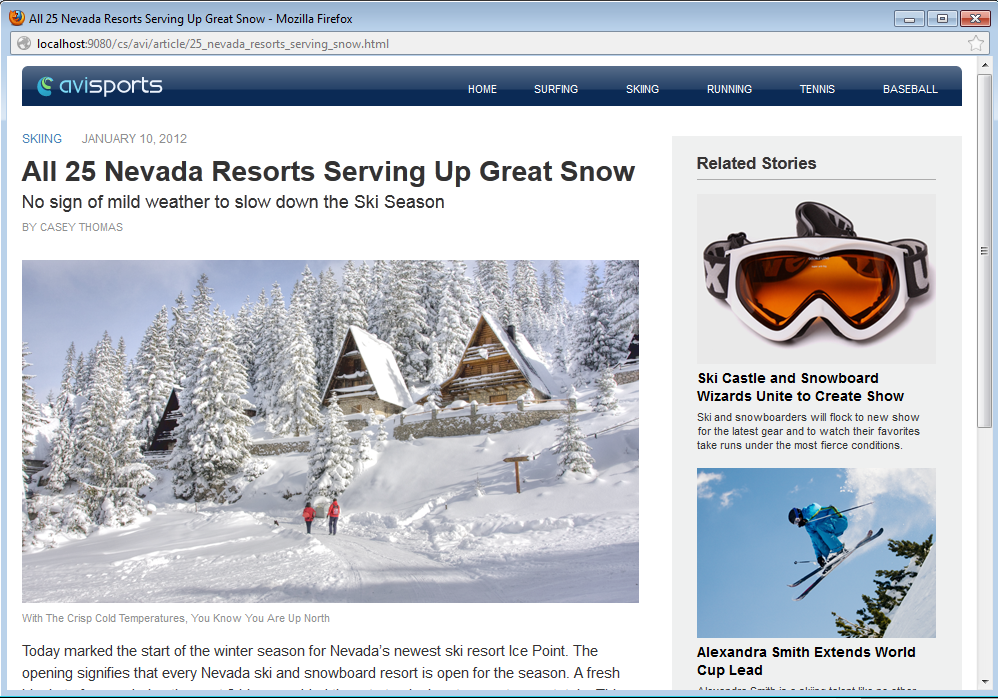

  7. アセットを新しいウィンドウでプレビューします。メニュー・バーで、「表示」→「新しいウィンドウでプレビュー」を選択します。
    新しいブラウザ・ウィンドウが開き、アセットのプレビューが表示されます。
    図6-40 新しいウィンドウでのアセットのプレビュー
    図6-40の説明が続きます
    「図6-40 新しいウィンドウでのアセットのプレビュー」の説明

6.7.2.3 開始日と終了日の割当て
開始日と終了日を割り当てるには:
  1. Contributorインタフェースから、日付範囲を割り当てるアセットが含まれるサイトを選択します。
  2. 開始日または終了日、あるいはその両方を割り当てるアセットを見つけます。
  3. フォーム・ビューでアセットを編集します。
  4. アセットのフォーム・セクション・セレクタで、「メタデータ」を選択します。
  5. 「メタデータ」セクションで、アセットの開始日または終了日、あるいはその両方と、(オプションで)時刻を設定します。
    「開始日」および「終了日」フィールドで、各フィールドの横にある「日付の選択」アイコンをクリックして、日付ピッカーから日時を選択します。
    図6-41 アセットのフォームの「メタデータ」セクション
    図6-41の説明が続きます
    「図6-41 アセットのフォームの「メタデータ」セクション」の説明
    ノート:
    管理者が、このアセット・タイプに関してデフォルトの開始日と終了日を選択している場合があります。必要に応じて、設定は変更できます。
  6. アセットのツールバーで、「保存」アイコンをクリックし、アセットを更新します。

6.7.3 タイムラインの使用
「プレビュー」ウィンドウで使用可能なタイムラインでは、時間を戻し、パブリッシュの宛先からアセットを取得して、現在の状態で表示できます。
図6-45 Avisportsホームページ・アセットの「プレビュー」ウィンドウのツールバーにある「タイムライン」アイコン
図6-45の説明が続きます
「図6-45 Avisportsホームページ・アセットの「プレビュー」ウィンドウのツールバーにある「タイムライン」アイコン」の説明
ノート:
タイムラインを使用するには、タイムラインを有効にして構成します。詳細は、『Oracle Fusion Middleware Oracle WebCenter Sitesの管理』の時系列の構成に関する項を参照してください。
タイムラインの使用方法を説明します。監査担当者が6か月前のデータをホームページで閲覧するとします。問題は、この期間中にホームページを数回変更したことです。このため、6か月前の古いデータを使用したホームページにアクセスするには、どうすればよいですか。これを行うには、タイムラインを使用します。
タイムラインを使用する前に、アセットがパブリッシュされており、対応するすべてのアセット・タイプにリビジョン追跡が有効化されていることを確認しておく必要があります。そうでない場合、エラー・メッセージが表示されます。
「タイムライン」「タイムライン」アイコンをクリックすると、ドロップダウン・リストが表示されます。ドロップダウン・リストに含まれるオプションは、「標準プレビュー」、「ローカル」および他のすべてのパブリッシュの宛先です。
  • ドロップダウン・リストからパブリッシュの宛先を選択すると、それにパブリッシュされたアセットのすべてのバージョンが表示されます。リビジョンのフィルタリングは、選択したパブリッシュの宛先にリビジョンがパブリッシュされた日時に基づいています。
  • 「ローカル」では、パブリッシュされていないものも含めて、管理システムの変更にアクセスできます。リビジョンのフィルタリングは、リビジョン作成日に基づきます。
  • 「標準プレビュー」を使用して、通常のプレビュー・モードに戻ります。
タイムラインを使用するには:
  1. アセットのツールバーの「タイムライン」をクリックします。ドロップダウン・リストが表示され、オプションを選択できます。
  2. アセットがパブリッシュされたパブリッシュの宛先を選択します。
  3. アセットのツールバーの日付をクリックして、日付ピッカーを開きます。月、年、時間および日を選択して日付を設定します。
    選択した日時のアセットが表示されます。
    この機能は、タイムラインが有効化され、アセットがパブリッシュされており、選択された日時の対応するアセット・タイプに対してリビジョン追跡が有効化されている場合にのみ機能します。

この手順では、avisportsサンプル・サイトを使用して、フォーム・ビューまたはWebビューのいずれかによって、1つ以上のアセットを別のアセットに関連付ける方法を説明します。フォーム・ビューでは、アソシエーション・フィールドはコンテンツ・エントリ・フォームでドラッグ・アンド・ドロップ・フィールドによって表示されます。Webビューではアソシエーション・フィールドは、作業中のアセットのWebページ・ビューに表示されるスロットによって表されます。この手順は、単一値および複数値のアソシエーションに対応します。
アセットを別のアセットに関連付けるには:
  1. Contributorインタフェースから、関連付けるアセットが含まれるサイトを選択します。
  2. 次のいずれかを行います。
    アセットのコンテンツ・エントリ・フォームをフォーム・ビューまたはWebビューで表示するタブが開きます。(この例では、25 Nevada Resorts Serving Snowの記事アセットを開きます。)
  3. 関連付けるアセットを見つけます。
    検索結果のリストは、作業中のアセットの右側にドッキングされます。図6-46に、フォーム・ビューでの25 Nevada Resorts Serving Snowの記事アセットの編集ビューと、アセットの右側にドッキングされた検索結果のリストを示します。
    図6-46 フォーム・ビューでの(検索結果リストがドッキングされた)記事アセットの表示
    図6-46の説明が続きます
    「図6-46 フォーム・ビューでの(検索結果リストがドッキングされた)記事アセットの表示」の説明
    図6-47に、Webビューでの25 Nevada Resorts Serving Snowの記事アセットの編集ビューと、アセットの右側にドッキングされた検索結果のリストを示します。
    図6-47 Webビューでの(検索結果リストがドッキングされた)記事アセットの表示
    図6-47の説明が続きます
    「図6-47 Webビューでの(検索結果リストがドッキングされた)記事アセットの表示」の説明
  4. アセットのリストで、アセットをアソシエーション・フィールド(フォーム・ビュー)またはスロット(Webビュー)にドラッグ・アンド・ドロップします。これが複数値アソシエーションである場合、複数のアセットを作業中のアセットに関連付けることができます。「アソシエーションの編集」を参照してください。
  5. 複数値のアソシエーションで作業しており、複数のアセットを関連付けた場合は、次の要領で関連するアセットを配置します。
    ノート:
    リスト(フォーム・ビュー)またはスロット(Webビュー)にアセットが表示される順序は、Webサイトに表示される順序と同じです。
    • フォーム・ビューで作業している場合、フィールド内のアセットの名前をクリックし、適切な位置に移動します。
    • Webビューで作業している場合は、アセットを別のスロットに移動します。次を実行します。
      • 複数値スロットをクリックして、そのツールバーを開きます。
      • スロットのツールバーで、「管理」アイコンをクリックします。
        図6-48 スロット・コンテンツの管理ダイアログ
        図6-48の説明が続きます
        「図6-48 スロット・コンテンツの管理ダイアログ」の説明
      • リスト内のアセットの名前をクリックし、それを上下に移動し、「保存」をクリックします。
  6. 終了したら、アセットのツールバーで「保存」アイコンをクリックします。
        図6-49 スロット・コンテンツの管理ダイアログ
        図6-49の説明が続きます
        「図6-49 スロット・コンテンツの管理ダイアログ」の説明
      • 削除するアセットの隣にある「X」をクリックします。
      • 「削除」をクリックします。
    WebCenter Sitesにより、アソシエーション・フィールドからアセットが削除されます。

  3. アセットの作成ビューまたは編集ビューで、アソシエーション・フィールドを見つけます。
    ノート:
    Webビューで作業している場合は、アソシエーション・フィールドがスロットとして表示されることがあります。親アセットを受け入れるスロットが表示されない場合は、ここで終了してください。アセットに割り当てられたレイアウト(テンプレート)がこのタイプのフィールドを表示するようにコーディングされていません。アセットを親に割り当てるには、アセットのツールバーで「モード」スイッチをクリックすることにより、フォーム・ビューに切り替える必要があります。
  4. 作業中のアセットの親として指定する親アセットを見つけます。
    • ナビゲーション・ペインで、「コンテンツ・ツリー」バーを選択します。
    • 「コンテンツ・ツリー」で、各ノードに関連する親アセットを公開するためにノードを開きます。
  5. 親アセットを指定します。たとえば、フォーム・ビューで作業している場合は、「カテゴリ」フィールドのドロップダウン・メニューを使用して、作業中のアセットの親として指定する親アセットを選択します。
    ノート:
    表示されるフィールドのタイプは、開発者によるアセット定義の構成に応じて異なります。この例では、記事アセットに対して親アセットを指定しています。avisportsサンプル・サイトでは、親アセットを指定するフィールドはドロップダウン・リストです。FirstSite IIサンプル・サイトでは、親アセットを指定するフィールドはドラッグ・アンド・ドロップ・フィールドです。
    WebCenter Sitesにより、選択した親アセットにアセットが関連付けられます。フィールドには、関連付けられた親アセットの名前が表示されます。
フォーム・ビューで子アセットを処理している場合、属性は「コンテンツ」タブで通常どおり表示されます。また、親アセットから継承された属性は別の「継承」タブに表示されます。複数の親が存在する場合、「継承」タブには、親別にグループ化された属性が表示されます。

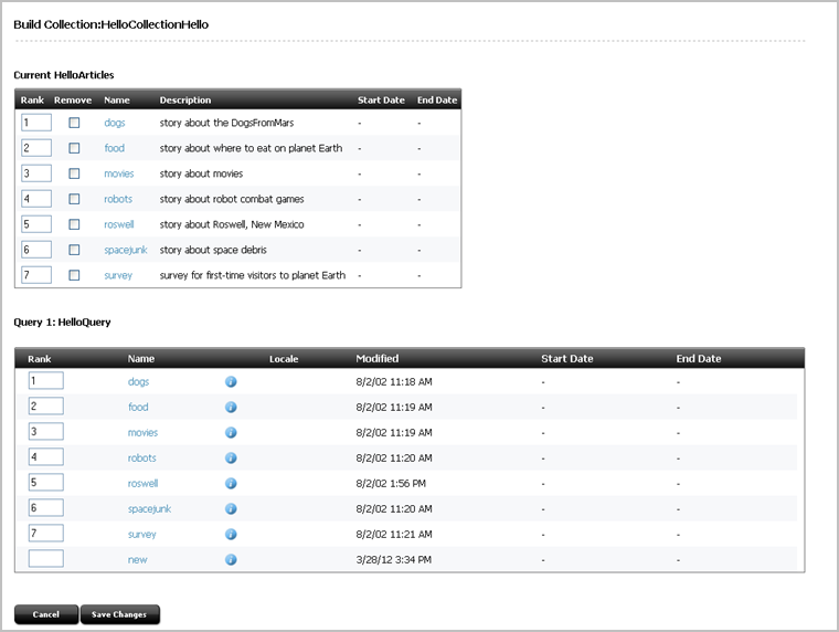

  5. アセットの調査ビュー(フォーム・ビュー)で、コレクション・アセット名の隣にある「コレクションの作成」をクリックします。
    WebCenter Sitesにより、コレクション内の問合せが実行され、そのルールが表示されます。
    図6-50 コレクション・アセットの問合せ結果
    図6-50の説明が続きます
    「図6-50 コレクション・アセットの問合せ結果」の説明
  6. 表の「ランク」列に、適切な数(最大3桁)を入力することにより、アセットをランク付けします。最上位のリストからアセットを除去する場合は、「除去」列で除去するアセットの名前の隣にあるチェック・ボックスをオンにします。問合せリストからアセットのランク番号を削除しても、コレクションからは除去されません。
    ノート:
    コレクション内でアセットのランク付けを行う場合、ページをレンダリングするテンプレート要素に対して適切な順序で指定します。たとえば、コレクションに50個のアセットが含まれていても、割り当てられているテンプレートが5つのアセットのみを表示するようにコーディングされていると、コレクション内の最初の5つの高ランク・アセットのみがページに表示されます。使用中のテンプレートのプロパティが明確でない場合は、サイト開発者に問い合せてください。
  7. 「変更の保存」をクリックします。
    WebCenter Sitesにより、コレクションが作成され、その調査ビューにコレクションが表示されます。

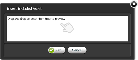

      含まれるアセットの挿入ダイアログが開きます。
      図6-52 含まれるアセットの挿入ダイアログ
      図6-52の説明が続きます
      「図6-52 含まれるアセットの挿入ダイアログ」の説明
    • 「ブックマーク」ノードからターゲット・アセットを選択し、含まれるアセットの挿入ダイアログのフィールドにドラッグ・アンド・ドロップします。
      ノート:
      イメージをブックマークしていない場合は、イメージを検索するための検索機能を使用できます。
      含まれるアセットの挿入ダイアログには、ターゲット・アセットに割当て可能なレイアウト(テンプレート)が表示されます。
    • ターゲット・アセットに割り当てるレイアウト(テンプレート)を選択します。
      選択したレイアウト(テンプレート)により、参照元アセットの挿入ポイントでターゲット・アセットがレンダリングされます。
    • テンプレート引数セクションに「名前」メニューおよび「値」メニューが表示される場合は、それらを使用して、含まれるアセットのプロパティを設定できます。必要なパラメータを一度に1つずつ選択してから値を入力し、「追加」をクリックします。
      ノート:
      テンプレート引数セクションは、含まれるアセットに割り当てられたテンプレートのパラメータを開発者が構成している場合にのみ有効になります。そうでない場合は、テンプレート引数セクションに、「テンプレート名前に引数が定義されていません」というメッセージが表示されます。
    • 「OK」をクリックします。
      含まれるアセットの挿入ダイアログが閉じ、選択したレイアウト(テンプレート)によってターゲット・アセットのプレビュー可能なコンテンツが参照元アセット内にレンダリングされます。

  2. リンクを配置するフィールドに移動します。フィールドをクリックして、CKEditorが表示されることを確認します。
    ノート:
    デフォルトでは、アセットの編集ビューが開くときにCKEditorは自動的に表示されません。フィールドをクリックして、CKEditorを表示します。CKEditorが表示されない場合、リンクはフィールドで対応していません。CKEditor対応フィールドについては、システム管理者に問い合せてください。

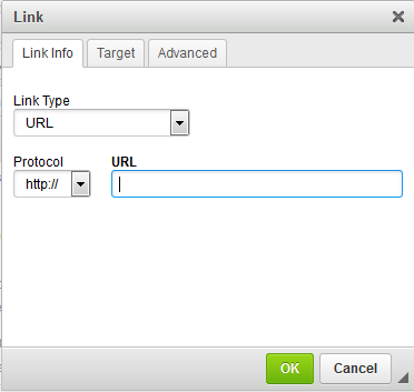

  4. CKEditorツールバーで、「リンク」アイコン 図は、「リンク」ボタンを示しています。をクリックします。
    「リンク」ダイアログが開きます。
    図6-53 「リンク」ダイアログ
    図6-53の説明が続きます
    「図6-53 「リンク」ダイアログ」の説明
    • 「リンク・タイプ」フィールドで、「URL」を選択します。
    • 「URL」フィールドに、リンクするWebサイトのURLを入力します。
    • 「OK」をクリックして、選択したテキストをリンクに変換します。
      「リンク」ダイアログ・ボックスが閉じ、フィールド内のリンクしたテキストに下線が付きます。

  3. 「サイト・ツリー」で、サイト・プランの横に表示されているプラス記号をクリックしてこのサイト・プランを開きます。図6-54は、avisportsサンプル・サイトの「サイト・ツリー」を示しています。
    図6-54 avisportsサンプル・サイトのサイト・ツリー
    図6-54の説明が続きます
    「図6-54 avisportsサンプル・サイトのサイト・ツリー」の説明
  4. 配置するページを見つけ、階層内でのターゲット位置を決定します。
    • 配置するページを見つけます。
      • ページが配置されている場合、そのページが配置されているサイト・プランに移動します。
      • ページの配置が取り消されている場合、「未配置ページ」階層に移動します。
    • サイト・プランに移動して、階層内におけるページのターゲット位置を決定します。
  5. 階層内のターゲット位置にページを配置します。次のいずれかを行います:

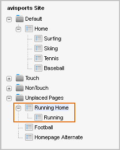

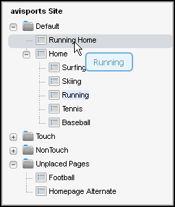

    • ページを別のページと同じレベルに配置するには、選択したページを他のページの名前の上または下にドラッグします。選択したページは、リスト内の同じレベルで、他のページの前または後ろに配置されます。
      たとえば、「Running Home」ページを「Home」ページと同じレベル(かつ前)に配置するには、図6-55に示すように「Running Home」ページを「Home」ページの名前の上にドラッグします。
      図6-55 別のページ・アセットと同じレベルでのページ・アセットの配置
      図6-55の説明が続きます
      「図6-55 別のページ・アセットと同じレベルでのページ・アセットの配置」の説明

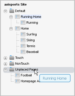

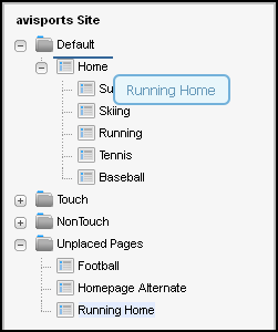

    • ページを別のページの最高位のサブレベルとして配置するには、ページを下に配置するページの名前上に、選択したページをドラッグします。
      たとえば、「Running」ページを「Running Home」ページの最高位の子として配置するには、図6-56に示すように「Running」ページを「Running Home」の上にドラッグします。
      図6-56 別のページ・アセットの最高位の子としてのページ・アセットの配置
      図6-56の説明が続きます
      「図6-56 別のページ・アセットの最高位の子としてのページ・アセットの配置」の説明
    サイト・プランへの変更を使用してWebサイトを更新するには、配置したページが承認およびパブリッシュされている必要があります。

  5. ページを「未配置ページ」ノード上にドラッグして、そのページの配置を取り消します。たとえば、「Running Home」ページの配置を取り消すには、図6-57に示すように、そのページを「未配置ページ」ノード上にドラッグします。
    図6-57 ページ・アセットの配置の取消し
    図6-57の説明が続きます
    「図6-57 ページ・アセットの配置の取消し」の説明
    ページを離し、そのページを「未配置ページ」ノードの下に配置します。配置を取り消したページにサブレベルが含まれる場合、図6-58に示すようにそのサブレベル・ページの配置も取り消されます。
    図6-58 「未配置ページ」ノードの下に表示されたページ・アセット
    図6-58の説明が続きます
    「図6-58 「未配置ページ」ノードの下に表示されたページ・アセット」の説明
    加えた変更をWebサイトに反映して更新するには、配置を取り消したページを承認およびパブリッシュする必要があります。

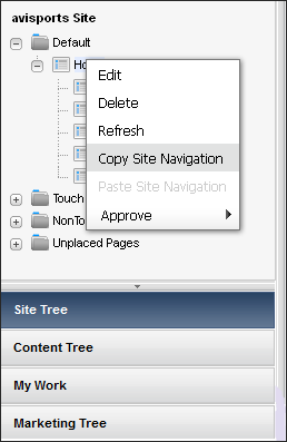

6.10.2 ナビゲーションのコピーによるWebサイトのナビゲーションの作成
「サイト・ツリー」に複数のサイト・プランがある場合は、サイト・プランの下に配置する新規コンテンツを作成するかわりに、任意のサイト・プランの下にあるナビゲーション(配置済ページ)をコピーしてそのナビゲーションを別のサイト・プランの下に貼り付けることができます。サイト・プランのナビゲーション全体か、またはそのナビゲーションのサブセットのいずれかをコピーすることができます。サイト・プランの下にナビゲーションを貼り付けると、両方のサイト・プランに同じ配置済ページが表示されます。ただし、サイト・プランのコンテンツはそれぞれ個別に管理されます。一方のサイト・プランのコンテンツを変更したときに、その変更がもう一方のサイト・プランのコンテンツに適用されることはありません。
ナビゲーションをコピーしてWebサイトのナビゲーションを作成するには:
  1. Contributorインタフェースから、コピーするWebサイト・ナビゲーションが含まれるサイトを選択します。
  2. ナビゲーション・ペインで、「サイト・ツリー」バーをクリックします。
    ペインに「サイト・ツリー」が表示されます。
  3. 「サイト・ツリー」で、サイト・プランの横に表示されているプラス記号をクリックして、ナビゲーション(配置済ページ)をコピーするサイト・プランを開きます。
  4. 開いたサイト・プランで、ナビゲーションのコピー元となる階層内の最高位のページを右クリックします。コンテキスト・メニューで、「サイト・ナビゲーションのコピー」を選択します。
    図6-59 サイト・プランのサイト・ナビゲーション(配置済ページ)のコピー
    図6-59の説明が続きます
    「図6-59 サイト・プランのサイト・ナビゲーション(配置済ページ)のコピー」の説明

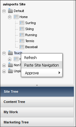

  5. コピーしたナビゲーションの貼付け先となるサイト・プランに移動し、その横にあるプラス記号をクリックしてそのサイト・プランの階層を開きます。
  6. サイト・プラン・ノード(またはサイト・プラン・ノードの下にある配置済ページ)を右クリックして、「サイト・ナビゲーションの貼付け」を選択します。
    図6-60 別のサイト・プラン・ノードの下へのサイト・プランのサイト・ナビゲーションの貼付け
    図6-60の説明が続きます
    「図6-60 別のサイト・プラン・ノードの下へのサイト・プランのサイト・ナビゲーションの貼付け」の説明
  7. 確認ダイアログで、「はい」をクリックします。
    ページおよびそのすべてのサブレベル・ページが、サイト・プラン・ノードの下(またはサイト・プランにある配置済ページの下)に配置されます。たとえば、「デフォルト」サイト・プラン・ノードから「Home」ページをコピーして、「タッチ」サイト・プラン・ノードの下に直接貼り付けた場合は、「Home」ページとそのすべてのサブレベル・ページが「タッチ」サイト・プラン・ノードの下に貼り付けられます。
    図6-61 「タッチ」サイト・プランの下に貼り付けられた「デフォルト」サイト・プランのナビゲーション
    図6-61の説明が続きます
    「図6-61 「タッチ」サイト・プランの下に貼り付けられた「デフォルト」サイト・プランのナビゲーション」の説明
  8. サイト・プランの下に貼り付けたページを編集します。「フォーム・ビューでのアセットの編集」および「Webビューでのアセットの編集」を参照してください。モバイル・サイト・プランのコンテンツを編集する場合、「モバイル・デバイスのコンテキストでのアセットの編集」を参照してください。
  9. サイト・プランのコンテンツに対して行った変更をプレビューします。「アセットのプレビュー」を参照してください。モバイル・デバイスのコンテキストでコンテンツをプレビューするには、「モバイル・デバイスのコンテキストでのアセットのプレビュー」を参照してください。
  10. サイト・プランのパブリッシュを承認します。「サイト・ナビゲーションのパブリッシュの承認」を参照してください。

  3. アセットがWebビューで開いている場合は、アセットのツールバーの「モード」スイッチをクリックしてフォーム・ビューに切り替えます。
  4. フォーム・セクション・セレクタで「メタデータ」をクリックして、フォームの「メタデータ」セクションに切り替えます。
  5. 翻訳のターゲット言語を設定します。「翻訳」フィールドで、アセットを翻訳するロケールの「アクション」列にある「翻訳」リンクを選択します。
    図6-62 アセットのフォームの「メタデータ」セクションの「翻訳」フィールド
    図6-62の説明が続きます
    「図6-62 アセットのフォームの「メタデータ」セクションの「翻訳」フィールド」の説明
    ノート:
    「翻訳」フィールドが表示されない場合は、ここで終了してください。アセットを翻訳する権限がないか、サイトで設定されているロケールが1つのみです。ロケールまたは権限について不明な点がある場合は、WebCenter Sites管理者に問い合せてください。
    翻訳済アセットのコンテンツ・エントリ・フォームを表示する新しいタブが開きます。タブには、翻訳済アセットの名前が(新規ロケール)アセット名_ランダムに生成された番号の翻訳として表示されます。

あるアセットに関して、特定の言語の翻訳が存在するかどうかを確認するには、アセットを開いて、フォームの「メタデータ」セクションの「翻訳」フィールドを調べます。特定の言語の翻訳が存在する場合は、「翻訳」フィールドで名前をクリックして開きます。
アセットの特定の翻訳が存在するかどうかを確認するには:
  1. Contributorインタフェースから、翻訳を表示するアセットが含まれるサイトを選択します。
  2. 翻訳を確認するアセットを見つけて開きます。
    アセットの調査ビュー(フォーム・ビューまたはWebビュー)を表示するタブが開きます。
  5. 「翻訳」フィールドの内容を確認します。特定の言語の翻訳が存在する場合は、翻訳アセットの名前がその言語の横に表示されます。
    図6-63 マスター・アセットと翻訳アセットを表示する「翻訳」フィールド
    図6-63の説明が続きます
    「図6-63 マスター・アセットと翻訳アセットを表示する「翻訳」フィールド」の説明
    ノート:
    「翻訳」フィールドの言語の横に翻訳アセットの名前が表示されない場合、そのアセットは、該当する言語にまだ翻訳されていません。このアセットは、「アセットの翻訳の作成」のステップに従って翻訳できます。
  6. (オプション)アセットの特定の翻訳を開いて確認する場合は、「翻訳」フィールドで、翻訳アセットの名前をクリックします。
6.11.5 多言語セットのマスター・アセットの変更
あるアセットの1つ目の翻訳を作成すると、ソース・アセットが、アセット自体とその翻訳から成る多言語アセット・セットのマスター・アセットになります。ソース・アセットの翻訳がさらに作成されると、多言語セットは拡大します。
セット内の別のメンバーをマスターに指定するには(たとえば、多言語セットを別の言語のサイトにコピーする場合など)は、任意のメンバーの調査ビューから処理できます。
次の手順は、セットの現在のマスター・アセットの「調査」ビューから新しいマスター・アセットを設定する方法を示しています。
多言語セットのマスター・アセットを変更するには:
ノート:
次の点に注意してください。
  • 多言語セットのマスター・アセットは、アセットをフォーム・ビューで表示したときに、「メタデータ」セクションの「翻訳」フィールドに表示されます。
  • リビジョン追跡されている多言語セットの場合は、セットのすべてのメンバーを手動でチェックアウトしてから、セットのマスター・アセットを変更する必要があります。「アセットのチェックアウト」を参照してください。
  1. Contributorインタフェースから、マスター・アセットを変更する多言語セットが含まれるサイトを選択します。
  5. 「翻訳」フィールドで、多言語セットのマスターにする翻訳アセットの「アクション」列にある「マスターの作成」リンクを選択します。
    タブに、新しいマスター・アセットの調査」ビューが、フォーム・ビューで表示されます。

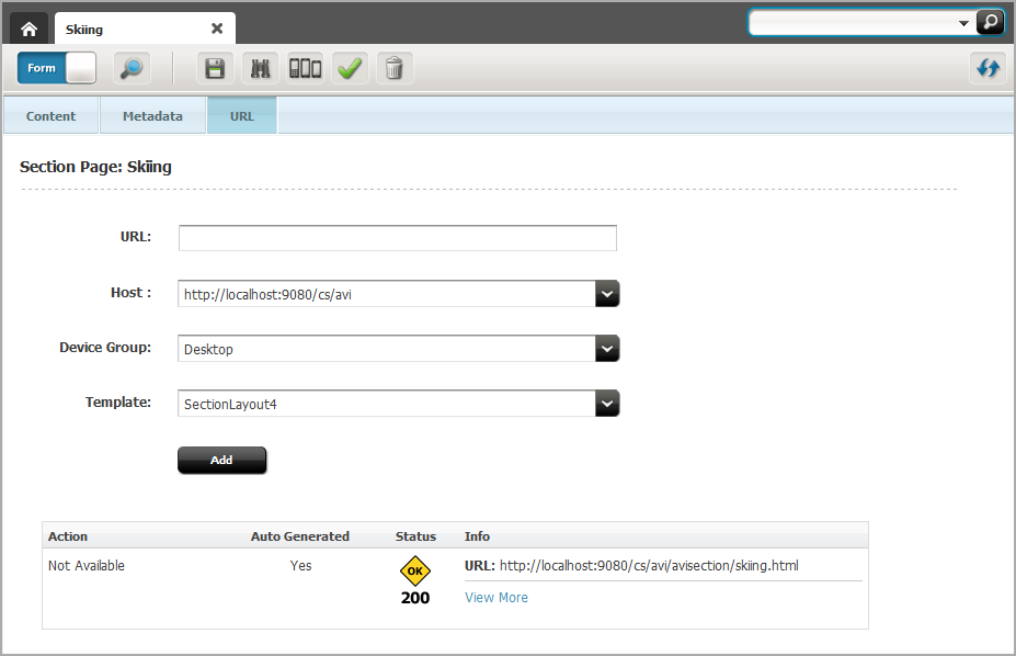

6.12.1 アセットのバニティURLの作成
アセット・フォームの「URL」セクションには、アセットのバニティURLを1つ以上定義する場合に使用可能な「URL」フィールドがあります。
アセットのバニティURLを作成するには:
  1. Contributorインタフェースから、バニティURLを作成するアセットが含まれるサイトを選択します。
  2. バニティURLを作成するアセットを見つけて開きます。次のいずれかを行います:
    • バニティURLを作成するアセットを検索して開きます。
    • 以前にこのアセットにブックマークを付けている場合は、「ワーク」ツリーの「ブックマーク」ノードから開きます。
      タブに、アセットの編集ビューがフォーム・ビューで表示されます。
  4. フォーム・セクション・セレクタで、「URL」を選択します。
    フォームの「URL」セクションが開きます。
    図6-64 コンテンツ・エントリ・フォームの「URL」セクション
    図6-64の説明が続きます
    「図6-64 コンテンツ・エントリ・フォームの「URL」セクション」の説明
  5. 次のフィールドに入力して「追加」をクリックし、アセットの新しいバニティURLを作成します。
    • URL: アセットに対して作成するバニティURLのパスを入力します。たとえば、skiing/articleなどです。
      ノート:
      バニティURLの一意のパスを作成する必要があります。WebCenter Sitesでは、同じバニティURLのパスを異なるアセットで共有することはできません。
    • ホスト: このフィールドは、管理者または開発者が管理インタフェースで該当するタイプのアセットにルート(ベース) URLを構成した場合にのみ表示されます。このフィールドを使用してルート(ベース) URLを選択します。
    • デバイス・グループ: デバイス・グループをサポートするようサイトが構成されている場合、選択したデバイス・グループに関連付けられたモバイル・デバイスからアセットにアクセスするときに訪問者が使用するURLとしてこのバニティURLを指定するためのデバイス・グループを選択します。
      「モバイル・デバイス・コンテンツの使用」を参照してください。
    • テンプレート: Webサイトでのアセットのレンダリングに使用するレイアウトを選択します。
      選択したテンプレートに対して開発者が引数を定義している場合は、「テンプレート」フィールドの右側にその引数が表示されます。引数の値を選択するか、または入力します。
    • ラッパー: このフィールドは、サイトにラッパーがある場合にのみ表示されます。サイトにラッパーを選択します。
    バニティURLは、フォームの一番下の表に追加されます。
    図6-65 フォームのバニティURLセクション
    図6-65の説明が続きます
    「図6-65 フォームのバニティURLセクション」の説明

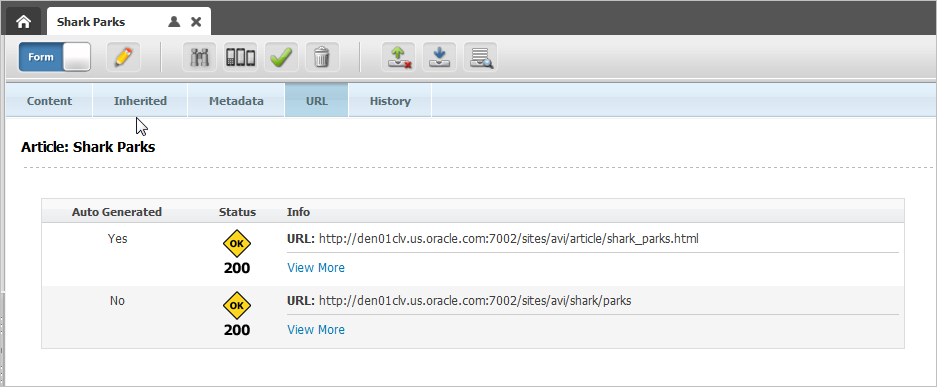

6.12.2 バニティURLの表示
この項では、バニティURLを表示する手順について説明します。
ノート:
管理者が自動生成されたアセットURLを構成するか、アセットに関連付けられたファイルにBLOB (ファイル) URLを作成した場合は、そのバニティURLを表示する権限のみ与えられます。
バニティURLを表示するには:
  1. Contributorインタフェースから、バニティURLを表示するアセットが含まれるサイトを選択します。
  2. バニティURLを表示するアセットを見つけて開きます。
  3. アセットの「調査」ビューで、フォーム・セクション・セレクタの「URL」セクションをクリックします。
    アセット・フォームの「URL」セクションが開きます。
  4. URLの詳細(テンプレート、ラッパー、デバイス・グループなど)を表示するには、「詳細の表示」をクリックします。「詳細の非表示」をクリックすると、URLの詳細が閉じます。

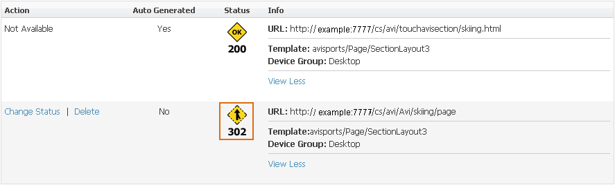

  6. アセットに定義したバニティURLを編集するには、編集するURLの横にある「ステータスの変更」をクリックします。
    図6-68 バニティURLの編集
    図6-68の説明が続きます
    「図6-68 バニティURLの編集」の説明
    「HTTPステータス」ドロップダウン・リストで、HTTPステータスを選択します。
    HTTPステータス 説明
    200
    HTTPリクエストに成功した場合の標準レスポンス。訪問者は、バニティURLが指す、リクエストされたWebページに誘導されます。
    301
    Webページが永続的に移動されました。これ以降のリクエストはすべて、「リダイレクト先」フィールドに定義されたURLにリダイレクトされます。
    302
    一時的リダイレクト。訪問者は、「リダイレクト先」フィールドに定義された一時的なWebページ(たとえば、ひと月のみ使用可能なコンテンツを含むWebページ)にリダイレクトされます。
    「リダイレクト先」フィールドに、バニティURLからアセットにアクセスしようとした訪問者がリダイレクトされるURLを入力します。このアセットで別のバニティURLが使用可能な場合は、そのURLに訪問者をリダイレクトする選択もできます。
    「適用」をクリックします。
    URLのHTTPステータスを変更した場合は、その変更が表の「ステータス」列に反映されます。
    図6-69 リダイレクトされたバニティURL
    図6-69の説明が続きます
    「図6-69 リダイレクトされたバニティURL」の説明

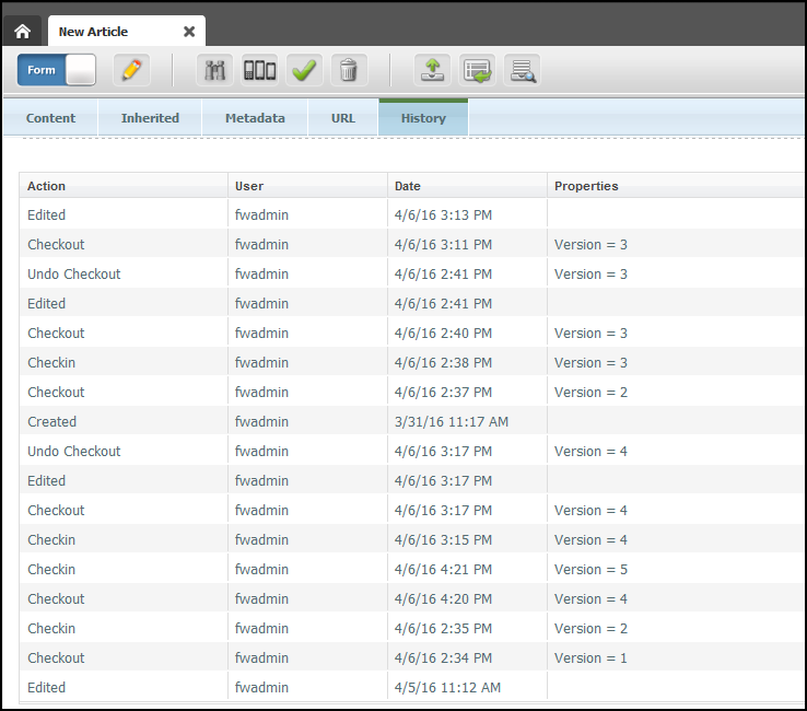

6.14 「履歴」タブについて
「履歴」タブを使用して、作成、編集、承認、パブリッシュなど、アセットで実行される様々なアクション、およびチェックアウト、チェックイン、チェックアウトを元に戻す、ロールバックなど、リビジョン追跡およびワークフロー関連のタスクを表示できます。アセットをフォーム・ビューで開くと、「履歴」タブが表示されます。「履歴」タブは、フォーム・ビューの「調査」ビューに表示されます。
図6-70 アセットで実行されたアクションを表示する「履歴」タブ表
図6-70の説明が続きます
「図6-70 アセットで実行されたアクションを表示する「履歴」タブ表」の説明
「履歴」タブを選択すると、アセットで実行されるアクションの詳細情報が、ページ区切りを含む表形式で表示されます。表6-3は、「履歴」タブ表に表示される情報について説明しています。
表6-3 「履歴」タブ表に表示される情報
列 説明
アクション
アセットで行われるアクション。たとえば、作成、編集、削除、承認、パブリッシュ、ワークフローおよびリビジョン・トラッキングに関連するタスクなどです。
ユーザー
該当するアクションを行ったユーザー。
日付
アセットでアクションが行われた日付。デフォルトで、最新のアクションの日付が上位にソートされます。
プロパティ
該当するアクションのプロパティ(Version=2のチェックアウトなど)。
「履歴」タブには個々のアセットの詳細が表示されるのに対し、コンテンツ監査レポートにはシステム内のすべてのアセットに関する情報が表示されます。コンテンツ監査レポートを使用して、管理対象のパブリッシュされたコンテンツ、コンテンツ・ワークフロー、およびサイトのコンテンツの作業を行う作成者に関する詳細なレポートを取得します。「コンテンツ監査レポートの使用」を参照してください。
