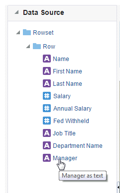

データ・ソース・ペインについて
「データ・ソース」ペインには、データ・モデルの構造と、レイアウトに挿入できるデータ要素が表示されます。
データ要素を挿入するには、「データ・ソース」ペインからデータ要素を選択してレイアウト内のコンポーネントにドラッグします。
各フィールドのデータ型は、適切なアイコンで表されます: 数値、日付またはテキスト。
次の図は、データ・ソース・ペインを示しています。 各要素の横にあるアイコンは、データ型を示します。
JOB_TITLE要素はテキストとして表示され、SALARY要素は数値として表示され、HIRE_DATE要素は日付データ型として表示されます。

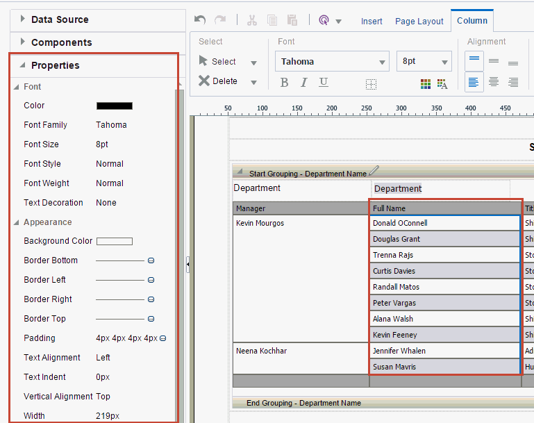

プロパティ・ペインについて
「プロパティ」ペインには、選択したコンポーネントのプロパティが表示されます。 表示されるプロパティは、選択したコンポーネントによって決まります。 「プロパティ」ペインで使用可能な一部のプロパティは、コンポーネントの動的タブで編集することもできます。
プロパティ値をクリックして編集します。 フィールドからカーソルを移動すると、変更がコンポーネントに適用されます。 プロパティ・グループを縮小または展開するには、グループ名の横にあるプラス記号またはマイナス記号をクリックします。
各コンポーネントで使用可能なプロパティについては、この章のそのコンポーネントの対応するセクションで詳しく説明します。 プロパティ・フィールドが空白の場合は、デフォルトが使用されます。
次の図は、表の列ヘッダーのサンプル「プロパティ」ペインを示しています。

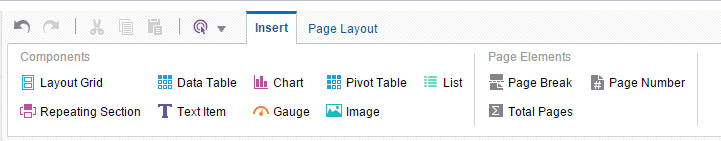

挿入タブについて
「挿入」タブを使用して、レポート・コンポーネントおよびページ要素を挿入します。
「コンポーネント」グループには、レイアウトに挿入できるレポート・コンポーネントが表示されます。 コンポーネントを挿入するには、アイテムを選択してデザイン・エリアの目的のロケーションにドラッグします。 各コンポーネントの詳細は、この章の対応する項を参照してください。
「ページ要素」グループには、レポートのページ・レベルの要素が含まれています。 改ページ、ページ番号または合計ページ番号の計算を挿入するには、コンポーネントを選択してレイアウト内の目的の位置にドラッグします。 「ページ要素」は、PDFやRTFなどのページ区切り出力タイプを対象としています。 これらを対話型またはHTML出力で使用すると、予期しない結果が生じる可能性があります。
