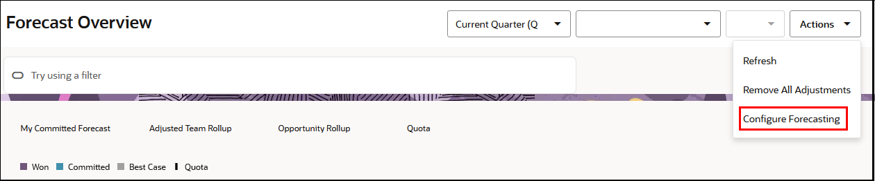

「ナビゲータ」>「Redwood営業」>「売上予想(個人)」に移動して、ガイド付きプロセスを使用したRedwood UXの販売予測の構成を開始します。 「予測概要」ページの「アクション」ドロップダウン・リストから、「予測の構成」メニュー・アイテムを選択することもできます。
「予測概要」ページの「アクション」メニューから「予測の構成」メニュー項目のスクリーンショット
ノート: 予測構成オプションを更新すると、すべての予測メトリックが再計算され、加えられた調整が削除されます。
