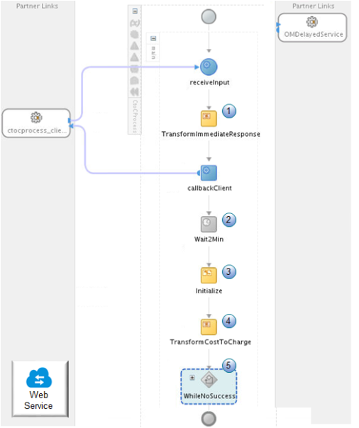

  3. コネクタを設定します。 OracleのJava Developerでの動作は次のとおりです。
    コネクタを設定します。
ノート
  1. 入力内容を即時レスポンスに変換し、Order Managementに送信します。
  2. 2分待機します。
  3. 結果やカウンタなどのローカル変数を初期化します。
  4. 入力を遅延レスポンスに変換します。 必要に応じて、費用を手数料(マークアップを含む)に変換します。
  5. 遅延レスポンスを送信し、成功返信を待機します。
    また、ERROR応答を処理するためのエラー処理も実装してください。
    ステップ5のWhileNoSuccessの拡張ビューを次に示します。
    ステップ5、WhileNoSuccessの拡張ビュー。
  6. 料金を含む遅延レスポンスをオーダー管理に戻します。 図にはこのステップは含まれていません。
コネクタはオーダー管理でこれらの料金を更新し、請求に送信します。
ノート
  1. オーダー管理への遅延レスポンスで手数料を送信します。
  2. オーダー管理から応答を受け取ります。 応答にSUCCESSまたはERRORが含まれています。
  3. 応答の結果をローカル変数に保存します。
  4. これは、ローカル変数の値であるSUCCESSまたはERRORに応じてフローをルーティングするIf条件です。
  5. これは、試行回数をカウントするカウンタ・ローカル変数に応じてフローをルーティングするIf条件です。
  6. 受信したエラーに応じて、5分待ってから、Order Managementでサービスを再度コールします。
  7. カウンタ変数を増分します。
  8. カウンタが5以上の場合は、フローを終了します。
    必要に応じて、カウンタの値を変更できます。

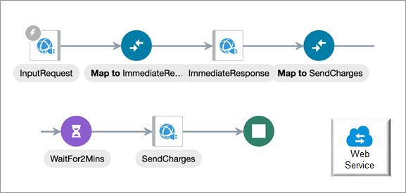

別の方法として、Java DeveloperのかわりにIntegration Cloud Serviceを使用できます。 Integration Cloud Serviceのコネクタは次のようになります。
詳細は、「Order ManagementでのIntegration Cloud Serviceの使用」を参照してください。
