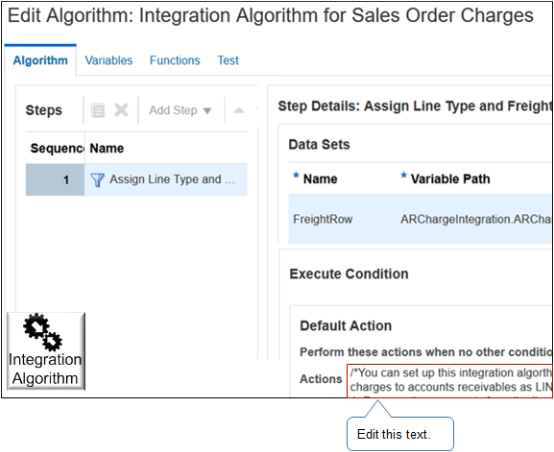

統合アルゴリズムの編集
  1. Order Managementの管理に必要な権限があることを確認します。
  2. 価格設定管理作業領域に移動します。
  3. 「タスク」をクリックし、Order Management Configurationの下の「アルゴリズムの管理」をクリックします。
  4. 「アルゴリズムの管理」ページで、「販売オーダー手数料の統合アルゴリズム」をクリックします。
  5. 「アルゴリズムの編集」ページのステップ詳細領域の条件の実行領域のデフォルト・アクション領域で、デフォルト・アクション・ウィンドウでコードを見つけます。
    統合アルゴリズムの編集。
  6. アクション・ウィンドウの右側にある「編集」をクリックします。
    Actions(処理)に含まれるテキストを確認します。
