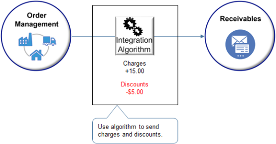

Oracle Order ManagementがOracle Receivablesに手数料および手数料明細を送信する方法を指定する方法の概要を取得
出荷明細の出荷手数料に対する税金の計算方法など、売掛管理で様々な手数料を計算する必要がある値をOracle Receivablesに送信するように、販売オーダー手数料の事前定義済統合アルゴリズムを設定します。
Oracle Receivablesでは、品目に対して1回限りの手数料のみが使用されます。 その他すべての手数料が請求書ヘッダーの単一の運送費に結合され、これらの手数料はいずれも課税されません。 税金を課税する必要がある場合は、Order Managementに各手数料を個別の品目として含めて、各手数料を個別の明細としてOracle Receivablesに送信する必要があります。 別の方法として、販売オーダー手数料およびサービス・マッピングに統合アルゴリズムを使用できます。 この章では、アルゴリズムとマッピングを使用する方法について説明します。
たとえば、運送費の税務処理基準は、リージョンや販売オーダーの詳細に応じて異なる場合があります。 税金を手動で決定すると、オーダー履行を遅らせたり、不要な税金が発生したり、請求書エラーが発生する可能性があります。 かわりに、次のことができます:
- 運送費の税額を計算するために運送費を売掛管理に送信するなど、税金の計算を自動化するオーダー明細に対して1つ以上の出荷手数料を指定します。
- Oracle Pricingで運送税を計算し、オーダー管理に送信し、オーダー管理のオーダー明細に表示します。
- 統合アルゴリズムを使用して、税金コンプライアンスの達成、販売オーダー例外の最小化、および請求の正確性の向上を支援します。

オーダー管理では、各出荷手数料の合計金額のみが売掛管理に送信されます。 割引詳細を請求システムに送信パラメータの設定方法に関係なく、割引は送信されません。 詳細は、オーダー管理パラメータの管理を参照してください。
履行明細の数量が5、出荷手数料が$10、割引が$2であるとします。 合計金額は$50 (5×$10)で、割引は$10 (5×$2)です。 オーダー管理は、$40の出荷手数料をReceivablesに送信します($50から$10を引いた金額)。
