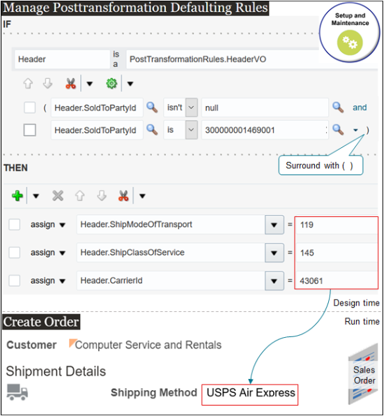

変換後ルールの作成
実行時に、販売オーダーを作成し、顧客属性をコンピュータ・サービスおよびレンタルに設定すると、変換後ルールでは、指定した割当処理を使用して出荷方法属性をUSPS Air Expressに設定します。

「変換後デフォルト・ルールの管理」ページで、新しいルールを作成します。
If領域で、条件を設定します。
コード
説明
Header is a PosttransformationRules.HeaderVO
ヘッダー変数をPosttransformationRulesディクショナリに宣言します。
オーケストレーション・プロセスが現在処理しているオーダー・ヘッダーの属性の値をヘッダー仮想オブジェクト(VO)から取得し、ヘッダー変数に格納します。
Header.SoldToPartyId isn't null
オーダー・ヘッダーのSoldToPartyId属性の値に値が含まれていることを確認してください。
これは、NULLポインタ例外を回避するために行います。
Header.SoldToPartyId is 300000001469001
オーダー・ヘッダーのSoldToPartyId属性の値に300000001469001の値が含まれていることを確認してください。
この値は、SQLの実行時に特定したComputer Service and Rentalsの顧客を識別します。
ノート
ルールの作成時に、「拡張モード」オプションにチェック・マークを追加します。
2つの条件を追加します。
各条件の正方形のボックスにチェック・マークを追加し、Header.SoldToPartyIdの上にある囲みをクリックして、条件を囲むカッコ()のペアがルールによって追加されていることを確認します。
この設定により、ルールでANDロジックを使用して条件が評価されます。 両方の条件がtrueと評価された場合は、Thenセクションで指定した値がルールによって割り当てられます。 カッコを追加しない場合、ルールでは、不要なORロジックを使用して条件を評価します。
Then領域で、3つのAssignアクションを追加します。
コード
説明
Header.ShipModeOfTransport = 119
転送モードをSQL問合せで指定した値に設定します。 この例では、119はAirを意味します。
Header.ShipClassOfService = 145
転送モードをSQL問合せで指定した値に設定します。 この例では、145 Expressです。
Header.CarrierId = 43061
転送モードをSQL問合せで指定した値に設定します。 この例では、43061はUSPSを意味します。
「保存>リリース」をクリックします。
詳細は、「オーダー管理でのビジネス・ルールの使用の概要」を参照してください。
