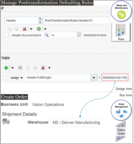

変換後ルールの作成
Header.SourceOrderIdを300000001616323テストに追加し、ヘッダーの右にPosttransformationRules.HeaderVOを追加し、パターンの追加をクリックします。
ノート
  • If領域にAndロジックを作成するには、Header.SourceOrderId is 300000001616323テストを追加し、Header is a PosttransformationRules.HeaderVOの右側にある「パターンの追加」をクリックします。
  • 実行時に、販売オーダーを作成し、オーダー・ヘッダーの「ビジネス・ユニット」属性を「Visionオペレーション」に設定すると、変換後ルールでは、指定した「割当」処理を使用して「倉庫」属性をM5 Denver Manufacturingに設定します。

  3. 「変換後デフォルト・ルールの管理」ページで、新しいルールを作成します。
  4. If領域で、条件を設定します。
    コード
    説明
    ヘッダー変数をPosttransformationRulesディクショナリに宣言します。
    オーケストレーション・プロセスが現在処理しているオーダー・ヘッダーの属性の値をヘッダー仮想オブジェクト(VO)から取得し、ヘッダー変数に格納します。
    Header.SourceOrgId is 300000001616323
    オーダー・ヘッダーのSourceOrgId属性の値に300000001616323が含まれていることを確認してください。
    この値は、SQLの実行時に特定したVision Operationsビジネス・ユニットを識別します。
    オーダー管理では、SourceOrgId属性を使用してビジネス・ユニットを識別します。
  5. Then領域で、Assignアクションを追加します。
    コード
    説明
    Header.FulfillOrgId = 300000001621783
    オーダー管理では、FulfillOrgId属性を使用してウェアハウスを識別します。
    この値は、SQLの実行時に識別したM5 Denver Manufacturingウェアハウスを識別します。
  6. 「保存>リリース」をクリックします。
    詳細は、「オーダー管理でのビジネス・ルールの使用の概要」を参照してください。
設定のテスト
  1. 別のブラウザに戻り、販売オーダーを作成します。
    属性
    ビジネス・ユニット
    Vision Operations
  2. 「出荷詳細」>「供給」をクリックし、オーダー管理によって値が自動的に設定されていることを確認します。
    属性
    倉庫
